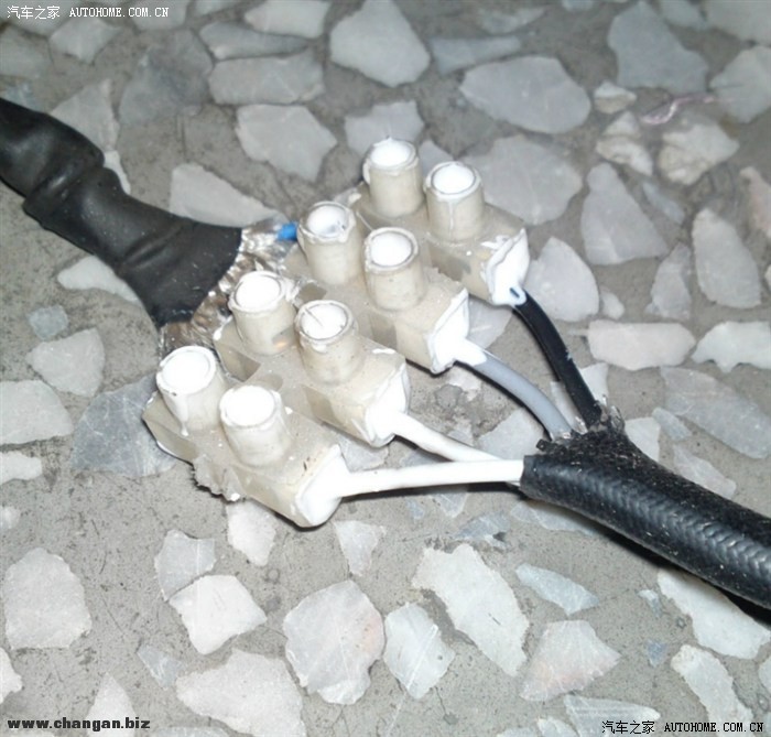

我的6350C,最近车车加速不好,还费油,电脑检查氧传感器有问题,是加热器开路,问了汽配城,一百七八,有点贵,不舍得钱,闲来无事就把旧的拆了,发现所谓的原厂,就是假的,根本就没有加热器,真是坑爹呀,于是就上网查,看有什么办法,在富康论坛,终于找到了,一条关于改样传感器的帖子
正好我手里有一条BMWe90的后氧传感器
我是参考这张图片接的
线一共4根1.2脚都是白的是加热器的线,3脚是灰的,4脚是黑的,是氧传感器的数据线,这两根由于我的氧传感器线颜色都能对上,所以我只按照颜色接的,感觉德系车的颜色好像都是一样的,日系的得查查电路图
说说改完的情况吧!上车之后没多久排气管开始淌水,车也开始有劲了,尾气也不呛人了,回了趟老家,回去的时候感觉和以前一样的油耗,回来之后感觉好像低了,低多少现在还不知道
