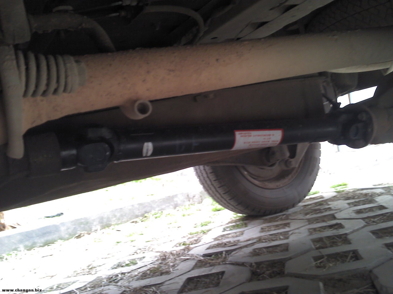

单独更换传动轴的十字节后传动轴会失去平衡造成某个速度上的共振,通常表现在90到100的时候,整个车都震动! 如果你行车不在这个速度范围或者能接受这个共振,那你就单独更换十字节吧。 想舒服就直接换传动轴!  详情 回复 发表于 2012-8-14 01:42
想舒服就直接换传动轴!

长度 724 价格 155 自己换,工时费省了, 旧传卖了10元!  详情 回复 发表于 2012-8-14 02:10
