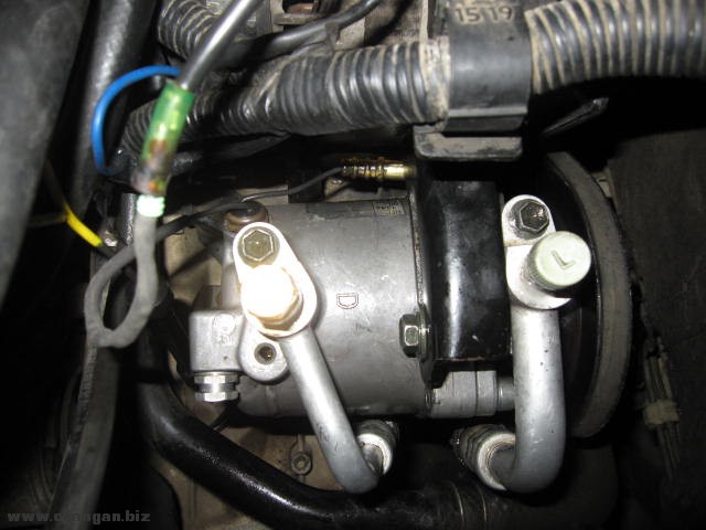

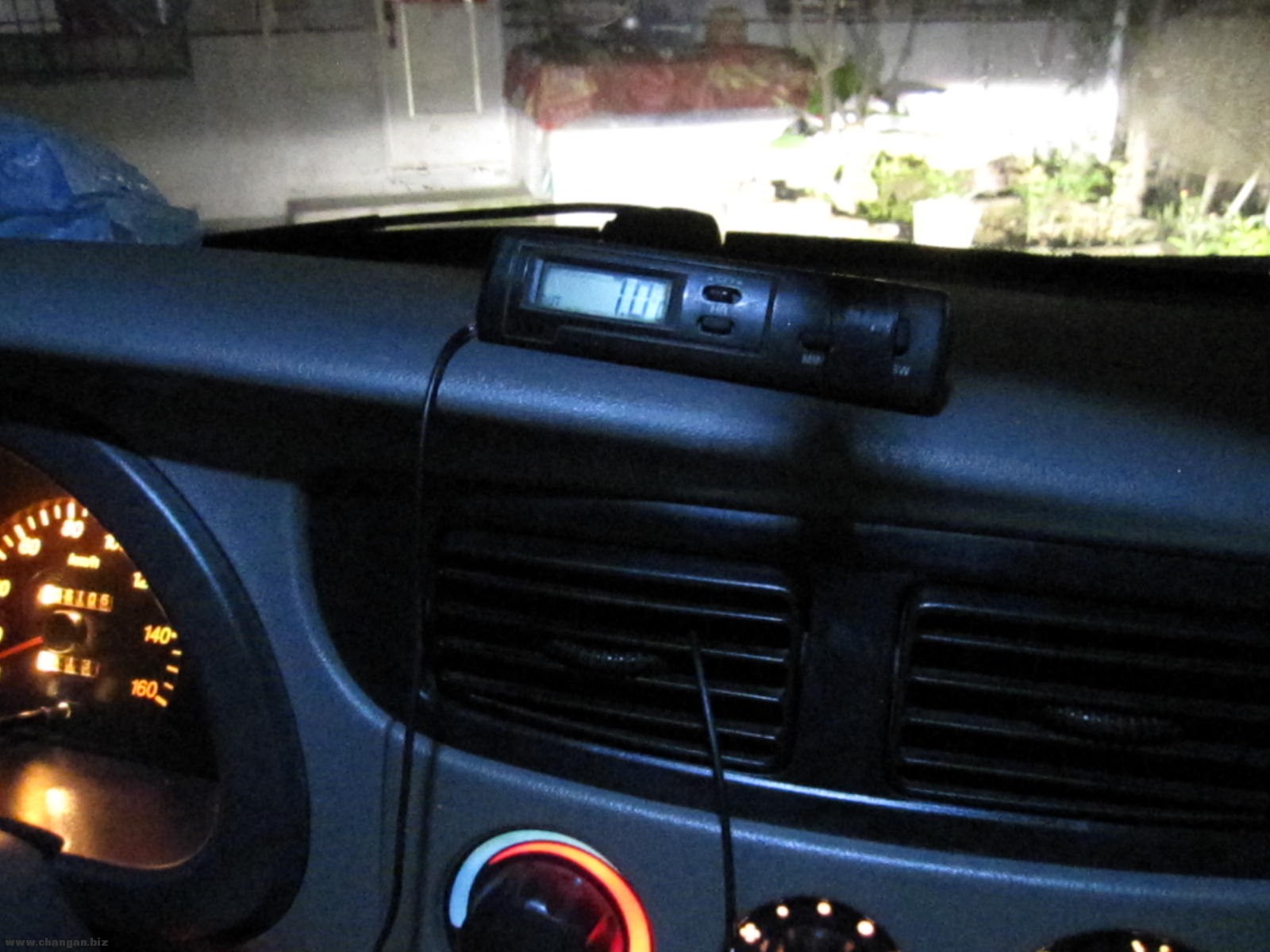

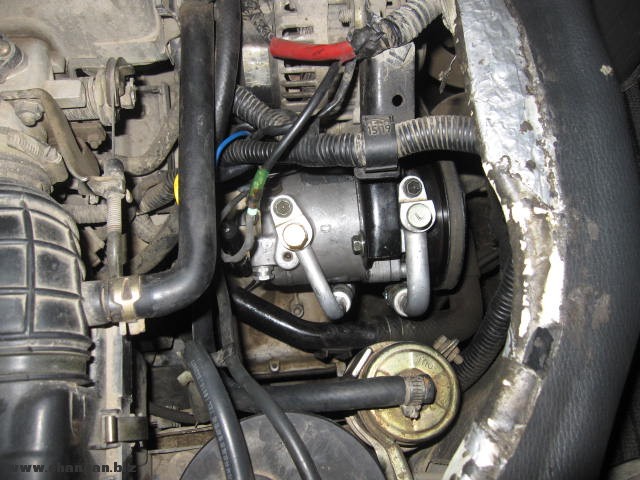

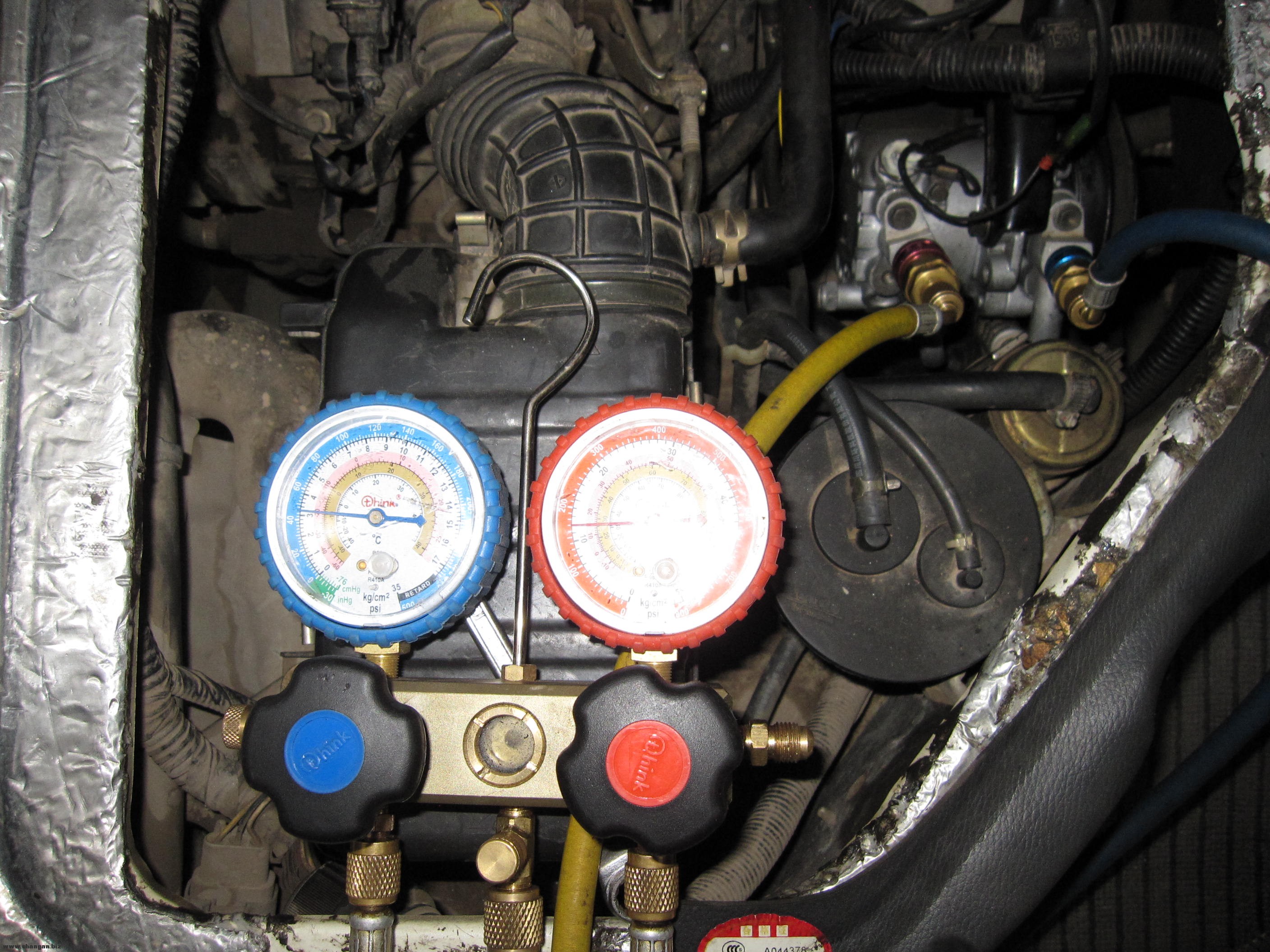

       之前一直用原车建设96压缩机3年来还不错,怠速也还凉,自打做了全车隔音隔热之后空调效果谈不上飞跃但效果也大有改善,就是噪音大特别是高速,动力损失也比较大,新车的时候就那样。忍着吧,也不知道最早是谁,也不知哪天开始有人把电装的压缩机改上去了听说效果还不错(绝代之狂、毛先生,等)我也深知压缩机在整个空调系统中的重要性,索性就买来试试看吧。

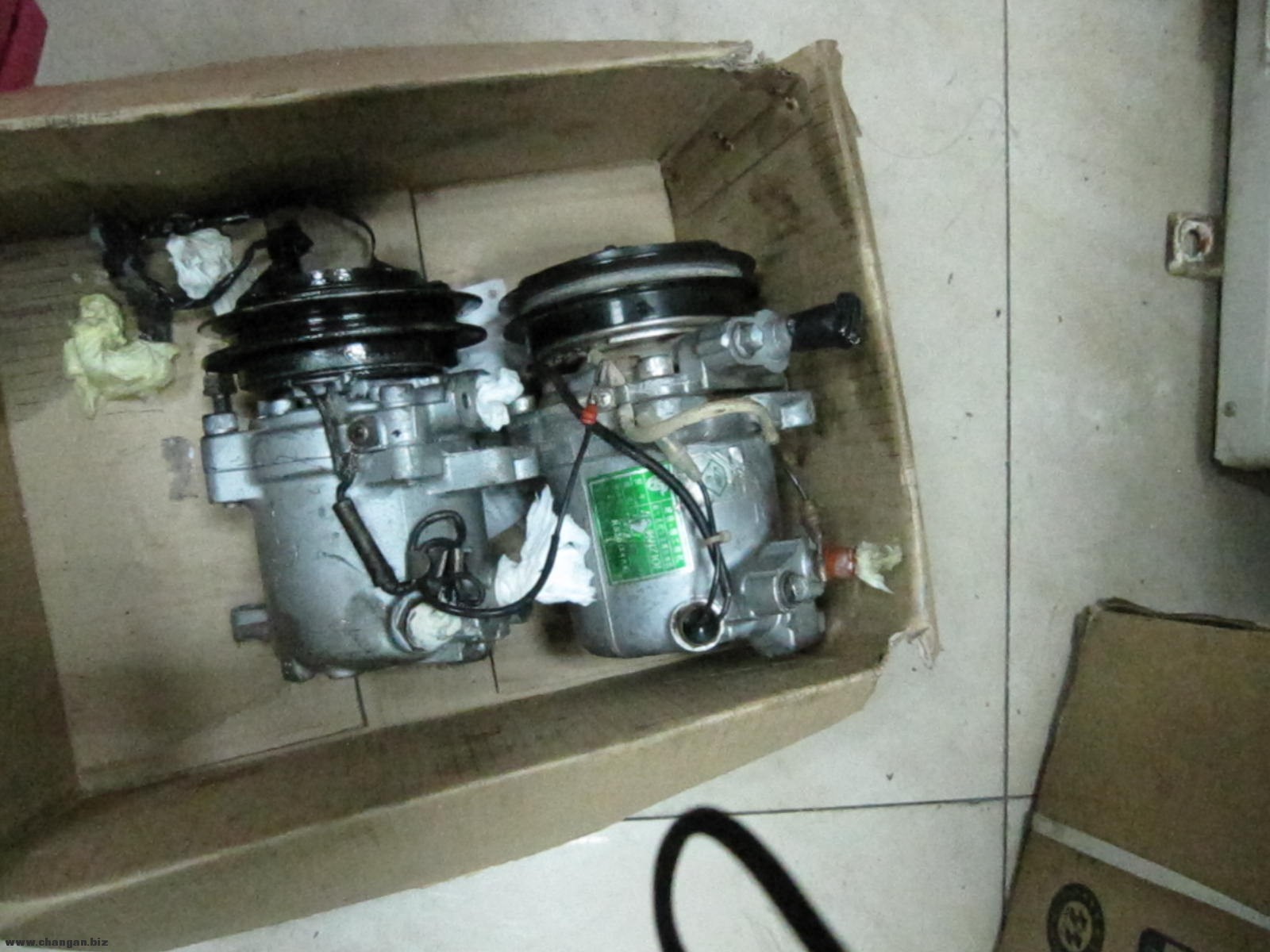

        建设就不说了,大家都知道的,效果一般综合性能过得去,之前不知道有大泵卖家也没说就买来小泵装上了,优点之前毛先生的帖子里也详细介绍过,噪音小、动力损耗小、高速冷。致命的缺点就是怠速不冷,实测在环境温度34度风速中速,怠速出风口17.3度,还没有建设的怠速温度低,估计还是泵的力度不够。还是不甘心换大泵吧。
       在和恒富老板的强力交涉下给挑了个成色比较新的,在此感谢。螺丝和离合器没动过剪下来的管子都是原装的,里面还有很清澈的冷冻油,成色9.0吧,我很满意。高高兴兴装上了,咦,,,,怎么还没小泵效果好呢,难道泵有问题,之后又换回小泵,糟糕不是泵的问题,高压低压都高,难道是散热出了问题?不是,原来是我冷冻油之前加多了造成干燥瓶油堵,更换干燥瓶、用氮气吹了吹冷凝器,故障排除,重回了之前小泵的效果。

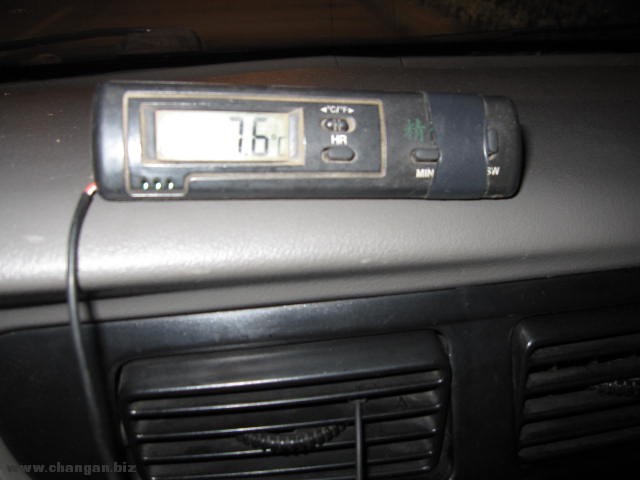

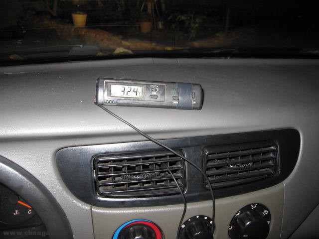

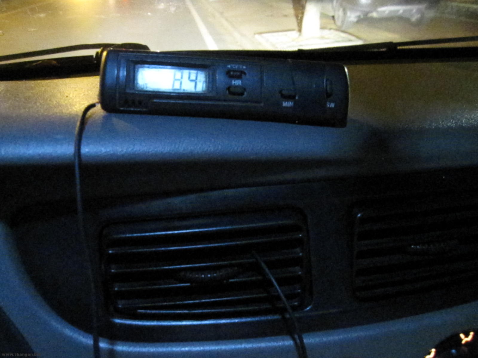

        今天闲下来装上了大泵效果意想不到啊,今天武汉环境温度32左右,怠速温度竟然可以到8.3,前后都开2档,出去跑一圈10分钟左右竟然可以停机,车内温度降到23度,出风口7.4度停,偶尔可以到6.6度8.6度开机。原地踩油门也可以到7.6.这都是原来建设和小泵都不可能达到的效果,冷媒用的是10KG装的134A,用量具加了800克。以下是图片,如有雷同实属巧合,大家看了希望留下脚印以此鼓励,谢谢。

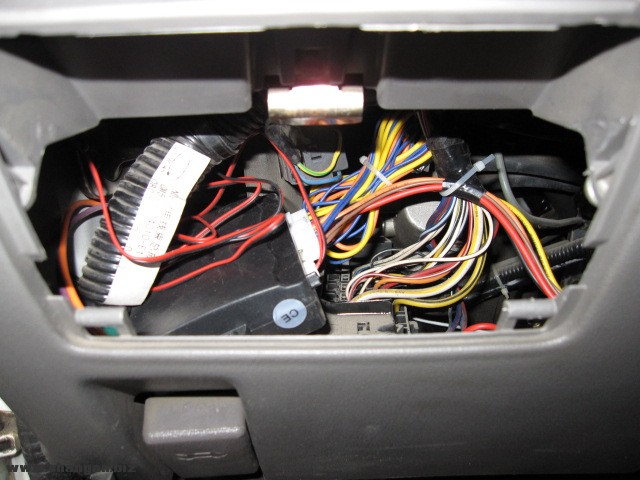

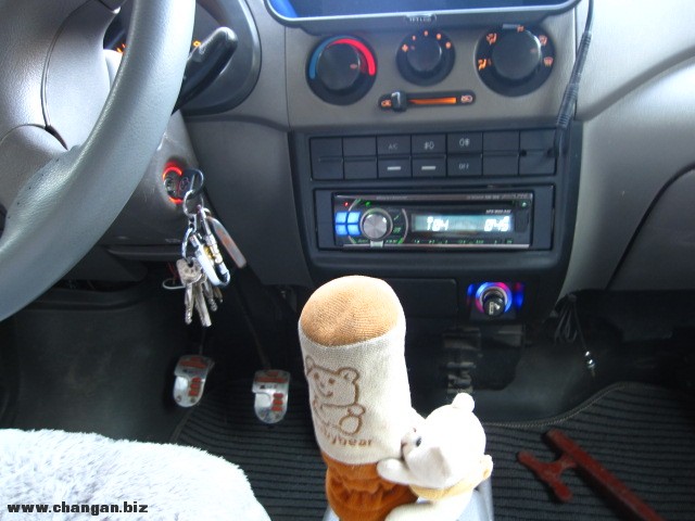

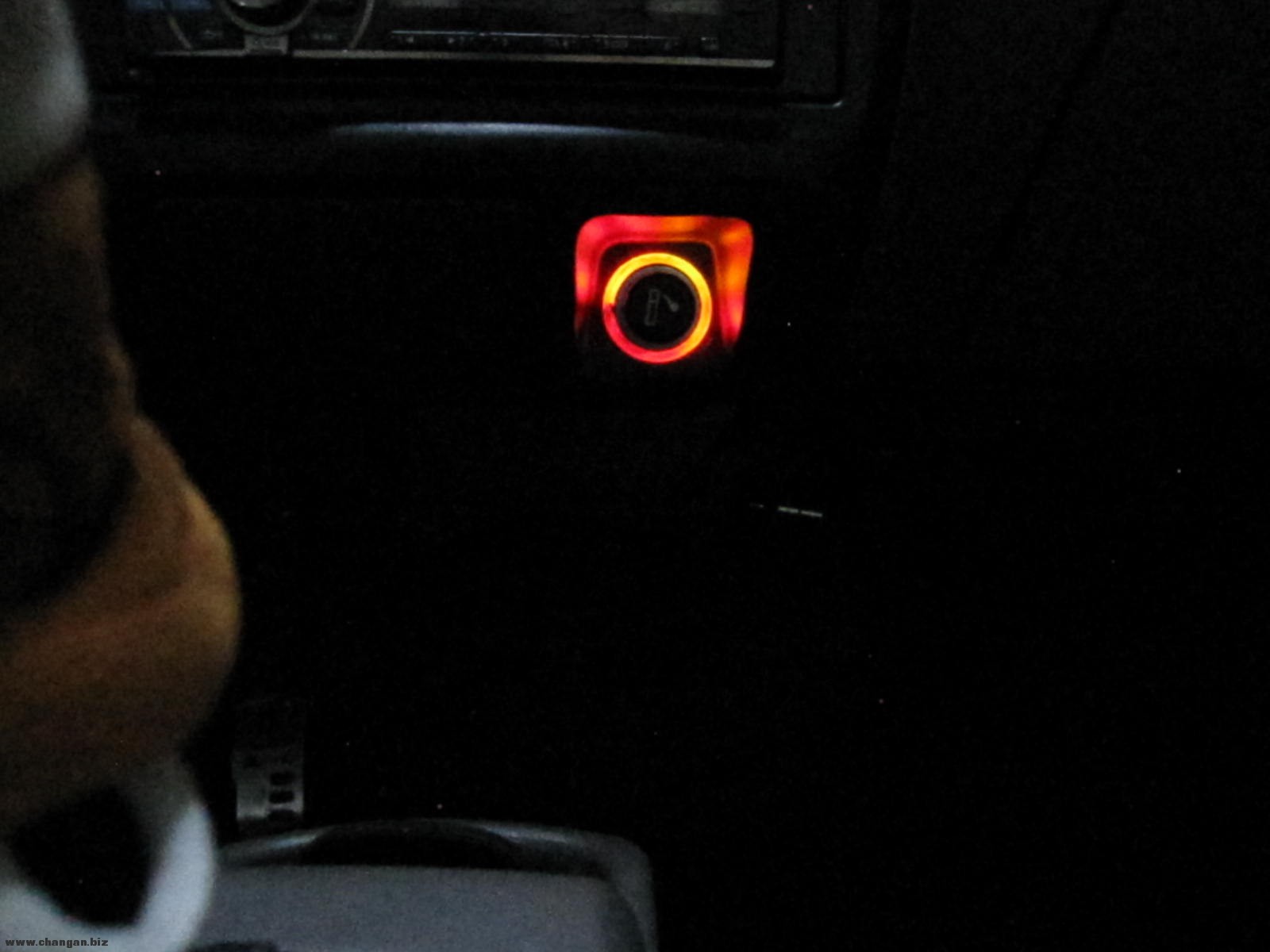

点烟器灯
点烟器灯

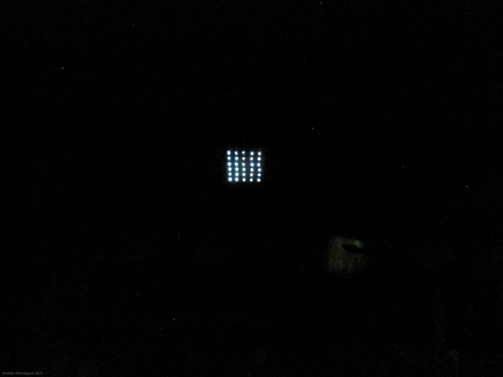

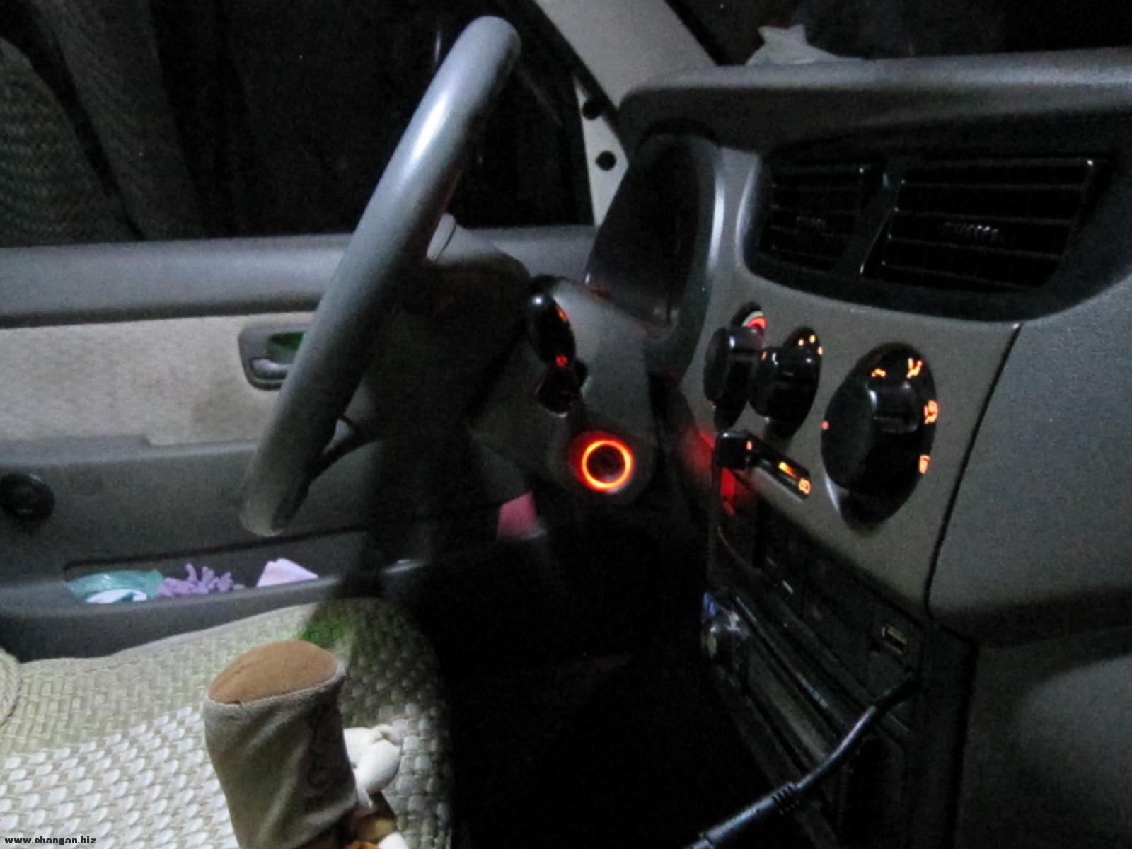

延时熄灭的阅读灯,不开钥匙15秒,开钥匙2秒关闭
延时熄灭的阅读灯不开钥匙15秒,开钥匙2秒关闭
钥匙孔灯
钥匙孔灯
占位

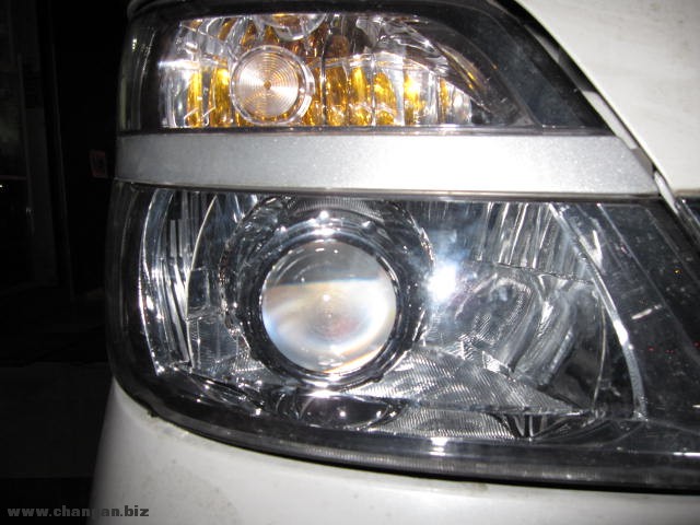

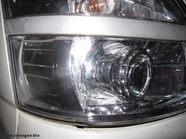

恶魔眼双光凸镜大灯

恒富这么出名..今天还路过两次...看样子坏了直接去换个大泵..我们这474的原厂建设的需要改泵上的高压低压管吗?位置一致?等那天坏了就连我那不给力的发电机也换掉..换个没动过的电装发电机..那就爽了...
兄弟啊,我也是一波三折,这大泵的确不错哦,噪音很小基本可以忽略。直接原装位什么都不该,就是不好拆装,我拆装一次都是3个小时。电装发电机我也买了个,还没装上。  详情 回复 发表于 2012-8-12 23:18
