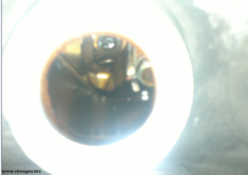

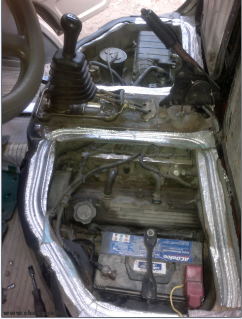

里面干净吧
里面干净吧

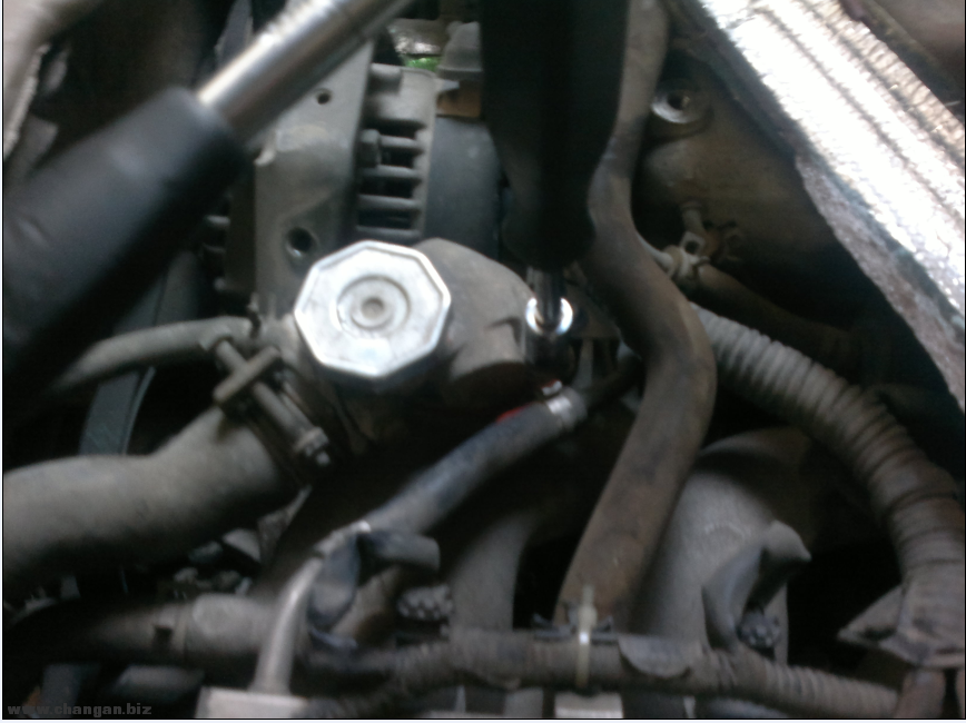

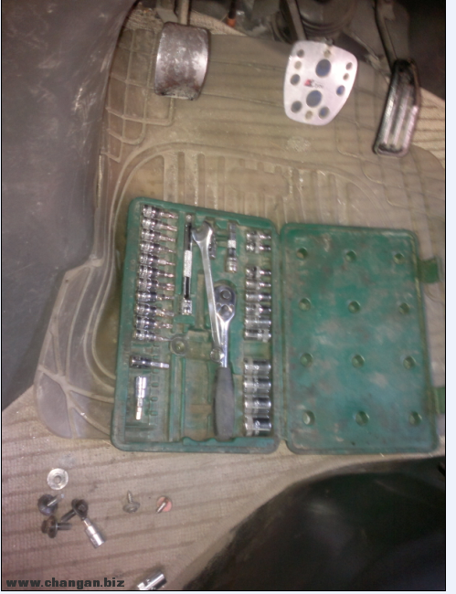

斯达一套,准备的工具,1
斯达一套,准备的工具,1

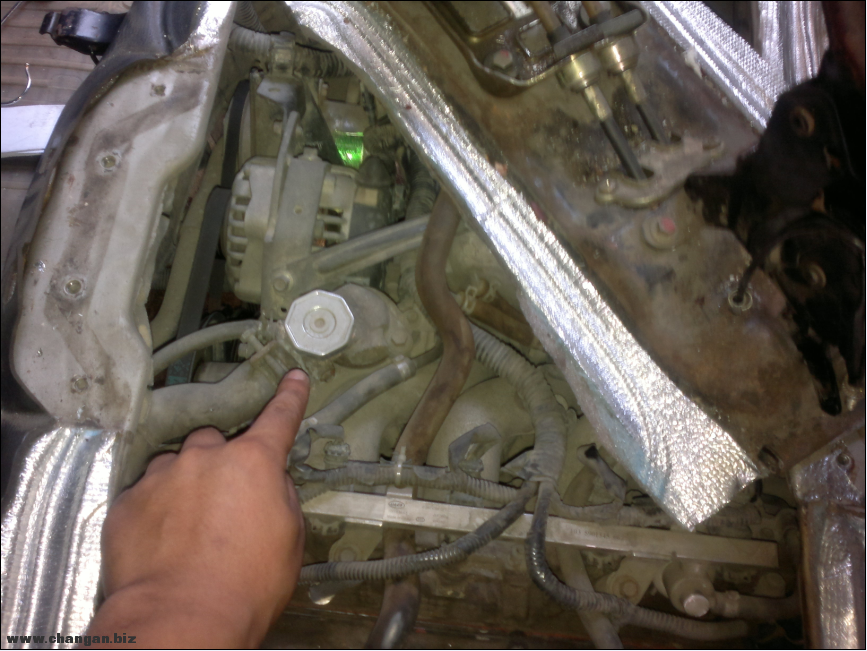

节温器就在这里面
节温器就在这里面
14万了,06年12月的车
14万了,06年12月的车

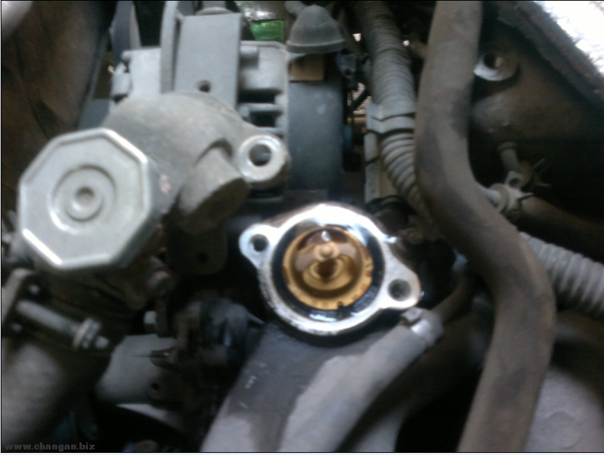

看到节温器了,用钳子夹出来,别用手,不然趟死你。手皮厚的除外,

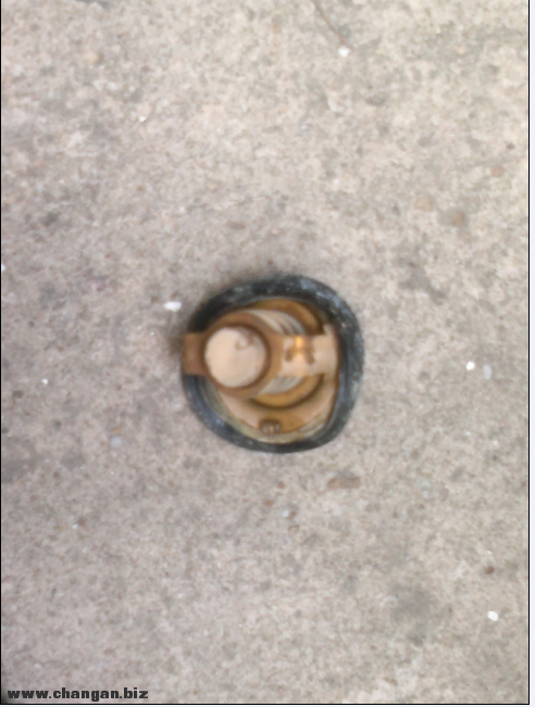

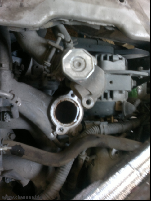

拿出来了,
拿出来了,

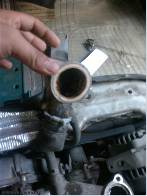

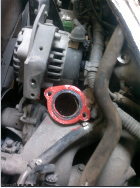

刀片刮干净
刀片刮干净
刀片刮干净
刀片刮干净
把节温器的橡胶圈装上,涂上红胶,不然会漏水的
拧紧螺丝,OK
拧紧螺丝,OK
装上换挡机构,
装上换挡机构,
里面干净吧,我打算开到20万。
里面干净吧,我打算开到20万。
