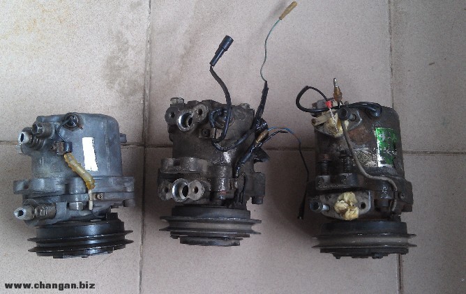

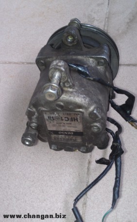

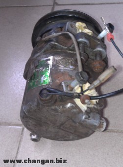

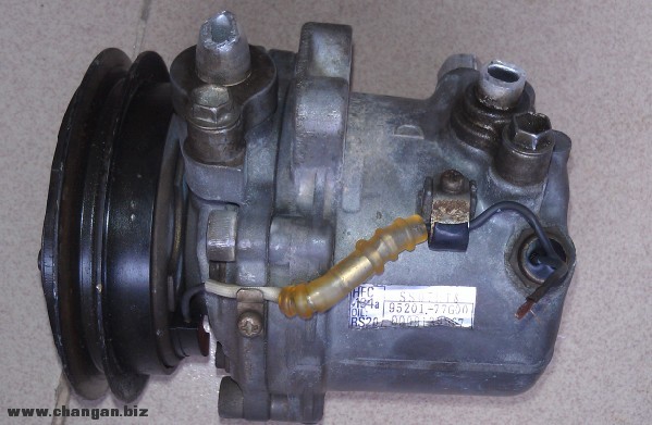

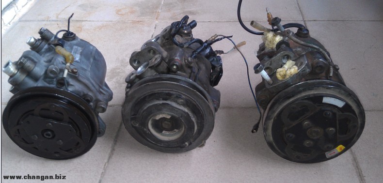

原车96建设压缩机怠速出风口只有24度,跑起来18度。第一次换电装小泵压缩机,怠速出风口17度,跑起来15度。第二次换淘宝恒富电装压缩机,加邮费250元,怠速出风口最低11。5度,市区跑9度,高速还没有试,雪种是车仆,250G加两瓶,半瓶冷冻油,面包车想达到4-5度有点难哦。
