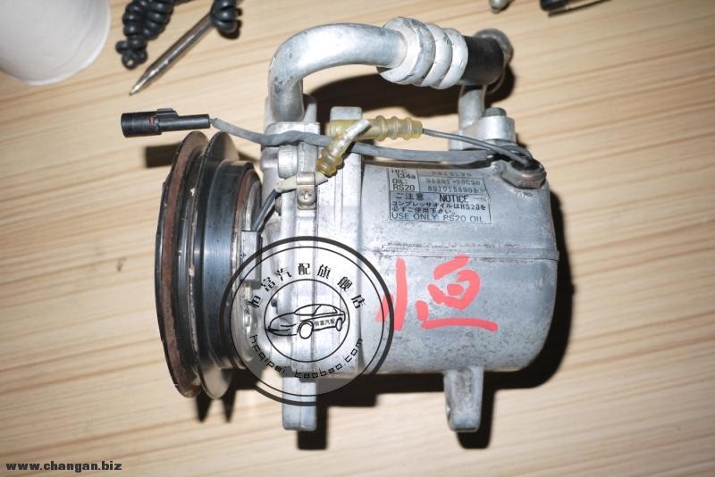

请问一下压缩机两个口那一边高压

管头小的是高压,管头大的是低压
发表于 2012-8-11 00:38:54 | 显示全部楼层
着车--开空调--打开座椅盖---用手摸一下压缩机上的两个管---凉的是低压---热的是高压【也可以这样判断
又学了一招!!!!!!!  详情 回复 发表于 2012-8-11 10:25

每次拆压缩机接头都建议换接头胶圈和汽门嘴的。虽说是小东西,一但拆过后,胶圈定位变形会造成漏雪种。
又学了一招!!!!!!!:victory:
很实用啊!

你的成色还蛮新吗。。。。。。效果呢。。。

管子粗的是低压,细的是高压
