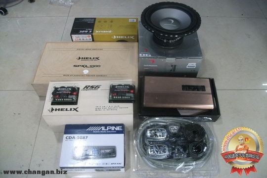

1)主机:阿尔派-9887.倒模
2)前声场:  德国喜力士 RS6 套装 (两分频套装6.5寸喇叭,高音+分频器+中音+低音)
3
)后声场:  德国喜力士 P236 套装      (两分频套装6.5寸喇叭,高音+分频器+中低音)
4
)低音:      美国钻石D6  (十二寸低音)
5
)功放1:    德国喜力士 SPXL1000 功放    单路1000W功放
6
)功放2:     LUME 四路前胆后石功放
7)电容:    HD 3.3法拉数显
8)线材:美国ichibahn(一级棒)竞赛级套线IKIT02  和发烧友音频线
9
A柱倒模 ,尾箱倒模造型
10)必拓隔音+必拓底盘,后备箱和车顶吸音棉:
包括引擎盖,叶子板,四门双层,底盘,后备箱,后轮弧,车顶隔音

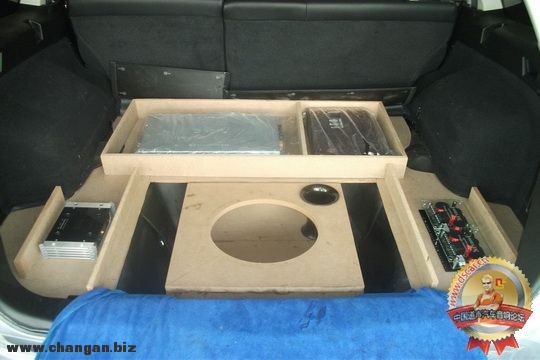

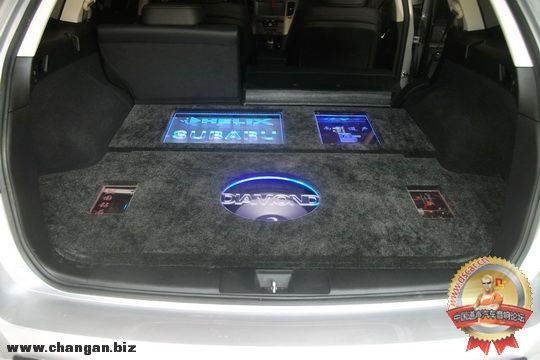

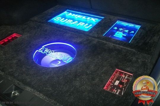

    这一台的傲虎,从配置上大家都能知道音响改装是偏向于发烧级的。器材比较多,简单的安装起来整体的感觉肯定比较普通,但是车主对于器材的安装有相当的要求,所以我们会给器材做一个华丽并且漂亮实用的后备箱造型。整体用的材料都是轻量化的高密度板组成。

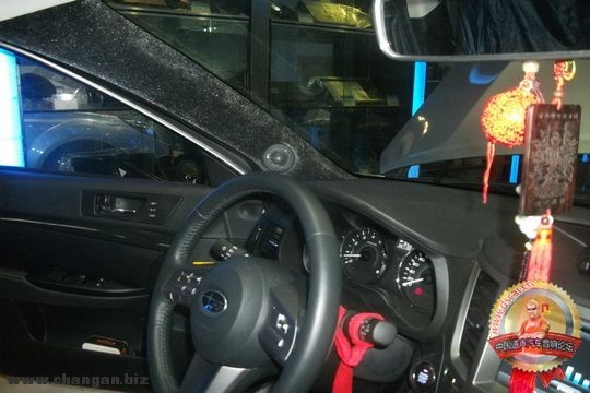

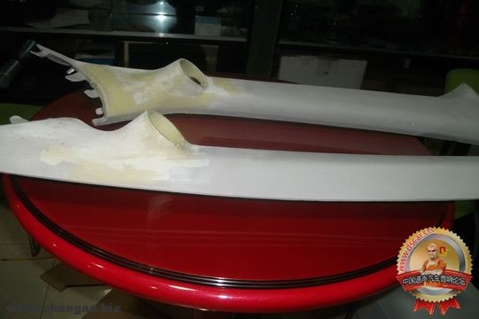

    高音的安装没有采用传统的原车高音位置安装,而是另辟蹊径在A柱上做一个倒模,这样对整个声场来说有着不可思议的准确性和纵深度。当然,A柱的倒模施工是很复杂的,往往需要我们师傅花上半天的时间来做好这一个过程。
    倒模过后,高音安装好的A柱和原车的A柱相对比,会发现似乎倒模过的A柱更适合原车的风格,和原车会更协调一些。这主要是我们使用的A柱绒布是一种极高工艺,偏向于高档羊绒的一种布艺材料。

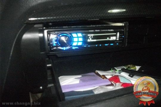

    音源主机也是倒模安装在副驾驶室手套箱里,这是对音质的一种追求方式,因为原车CD主机的音源没办法做到纯净,我们要的效果是要纯净的音源输出,这样的音响出来的效果才会有最佳的还原度,才会表现出天籁的声音。
    整个后备箱的完成品,很符合之前想要的效果,简单不简约。整个后备箱也依然宽敞,依然可以大包小包的行李往上面堆放,并不会和器材有什么影响,因为整个的后备箱都在器材上面增加了一整个平台。
