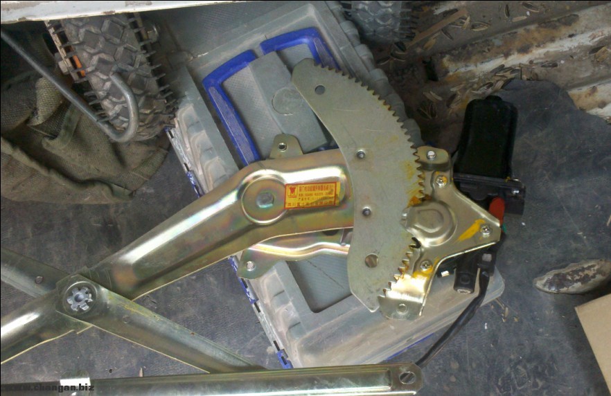

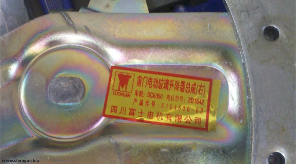

四川富士的
买配件的说原厂的  我看了电机 和原来拆下来的一样 线也一样粗
就是有一点 电机齿轮是7齿的  副厂的一般是8齿 的 所以即使是原厂的 速度还是要慢一些的
但是副厂的用了继电器 坏的快一些
真晕 啊
