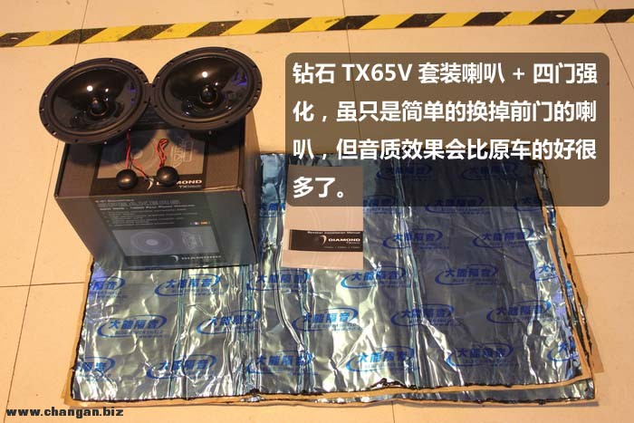

配置清单:
      前声场:美国钻石TX65V 6.5寸二分频套装喇叭
      隔音:   大能四门强化

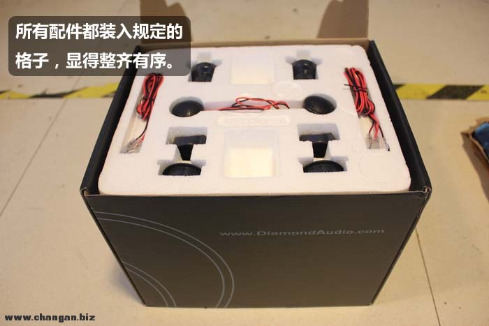

钻石TX65V 是2012款Tour系列入门级别的套装喇叭,灵活多样的设计让安装个轻松,刚性的ABS复合盆架能够抑制振动而消除噪音,从而为音响系统带来更纯净的声音,采用高性能石墨注射成型的复合材料盆面加上19mm的高保真铝膜高音,是整套系统的音色更加出色。

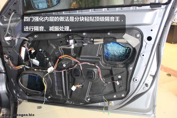

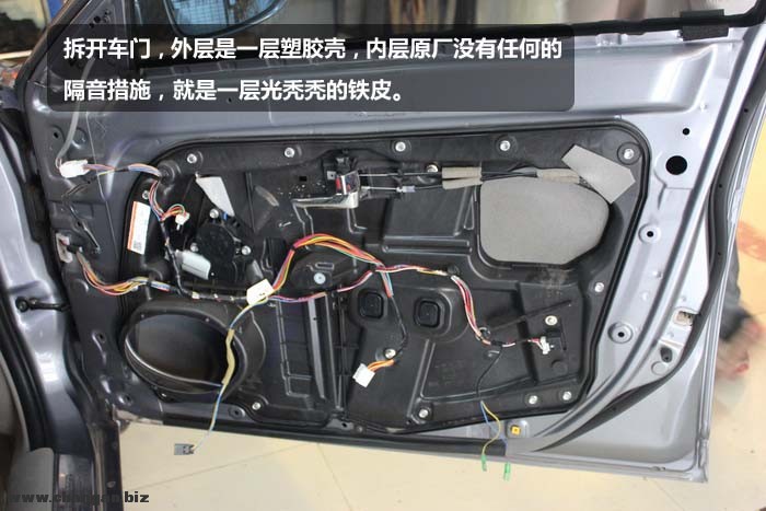

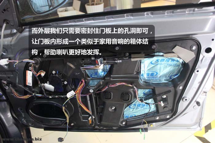

首先是四门强化部分:
四门强化主要是对四车门进行简单的减振、隔音处理,同时密封门板上的孔洞,让喇叭有一个更好的工作环境。

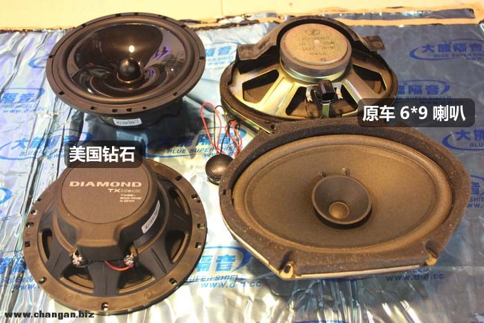

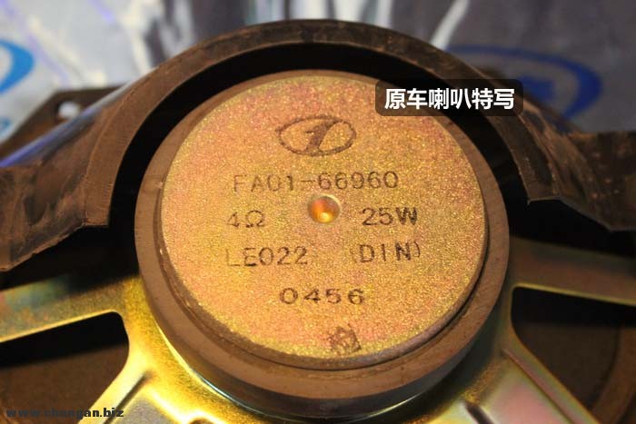

钻石TX65V与原车6*9的喇叭对比

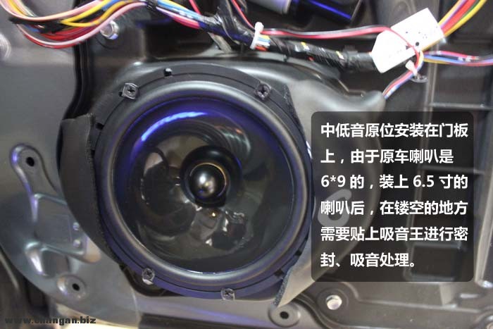

中低音部分安装完毕。

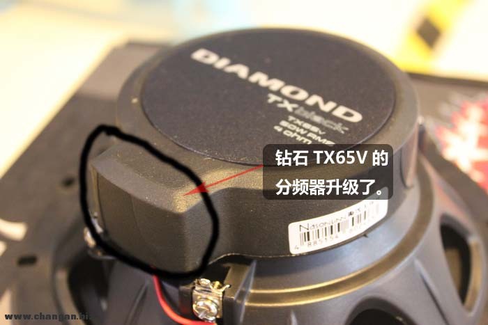

到这里,或许很多人会问,怎么现在没有和以前一样有专门的分频器了呢?
还是有的,只是现在的分频器变得更小,被加装到中低音喇叭上了,这样安装和固定就更方便。

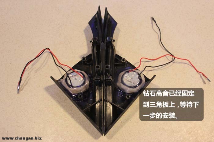

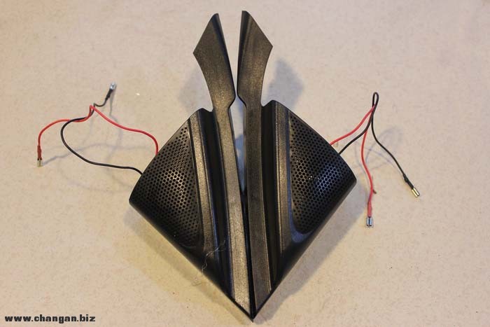

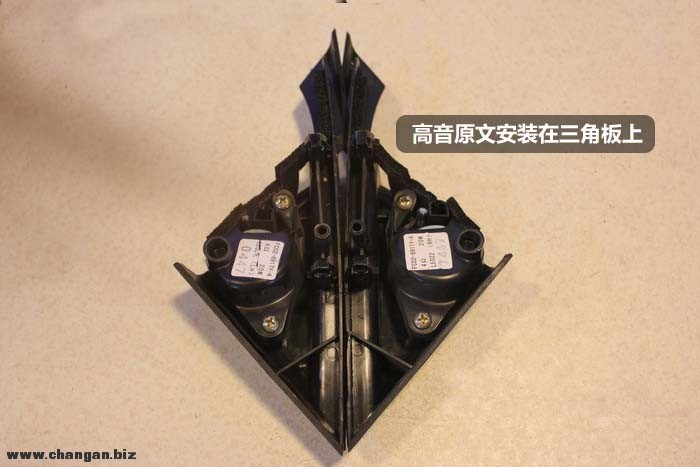

高音原位安装
