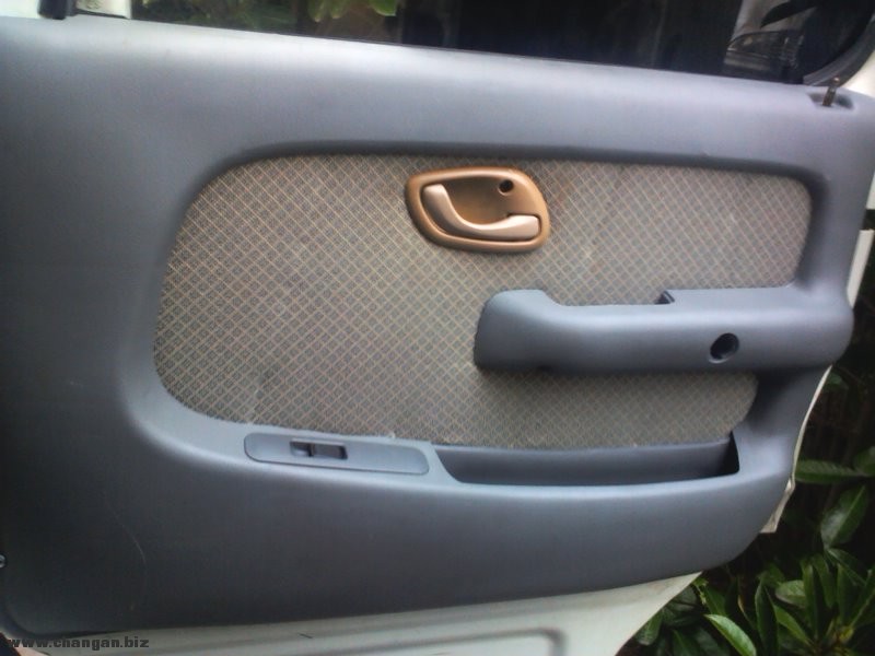

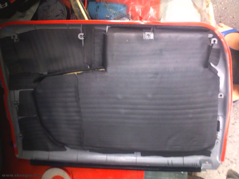

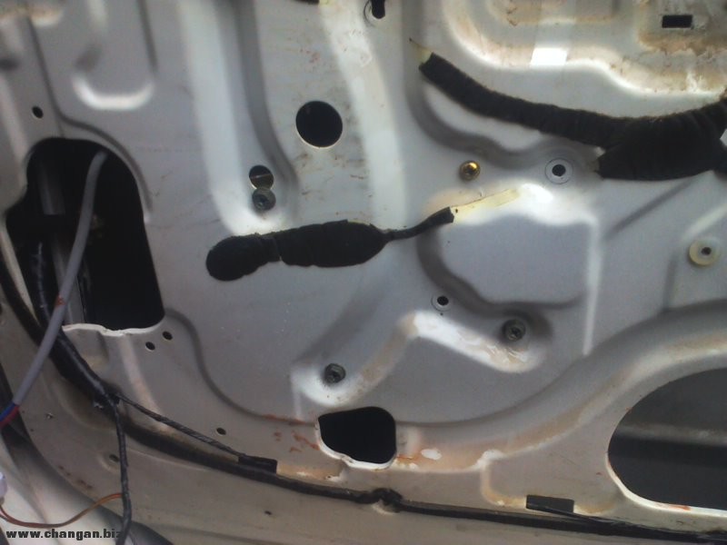

用时7小时.装好,电动车窗!
其实安装电动窗,主要就是那四个安装眼!,注意就行了
上图

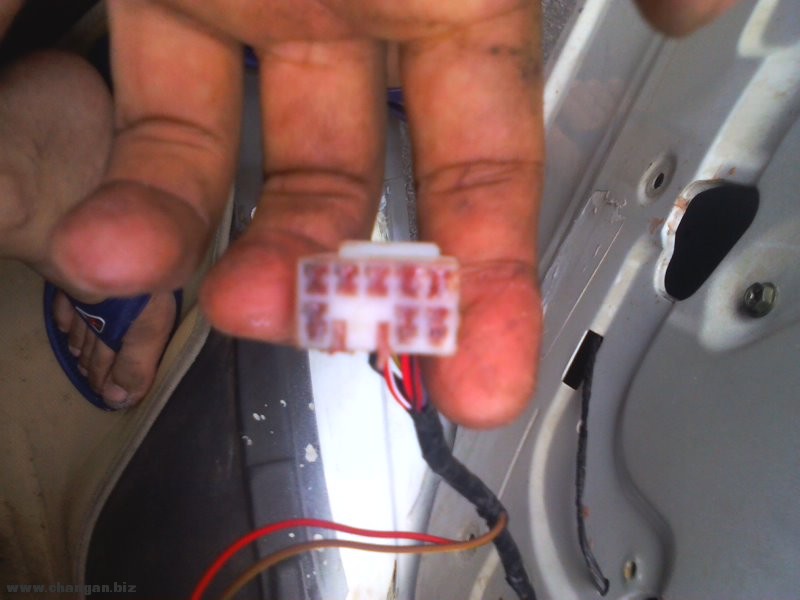

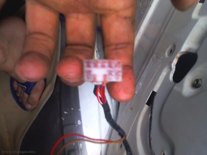

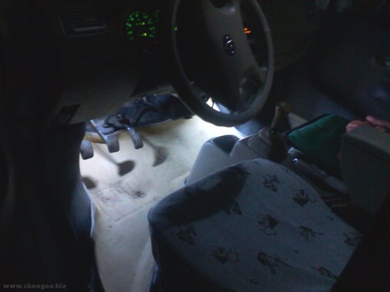

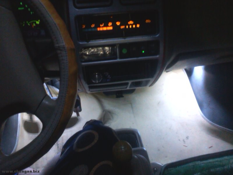

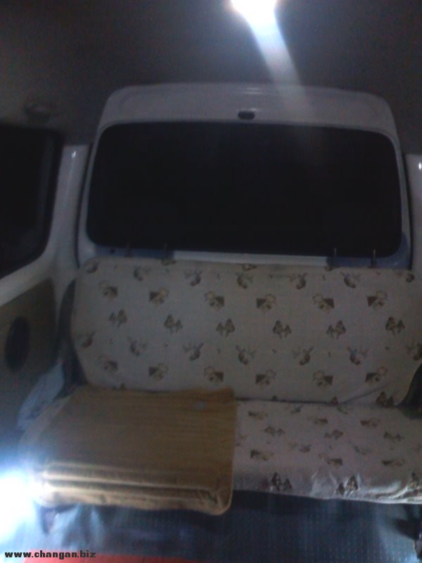

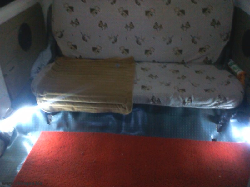

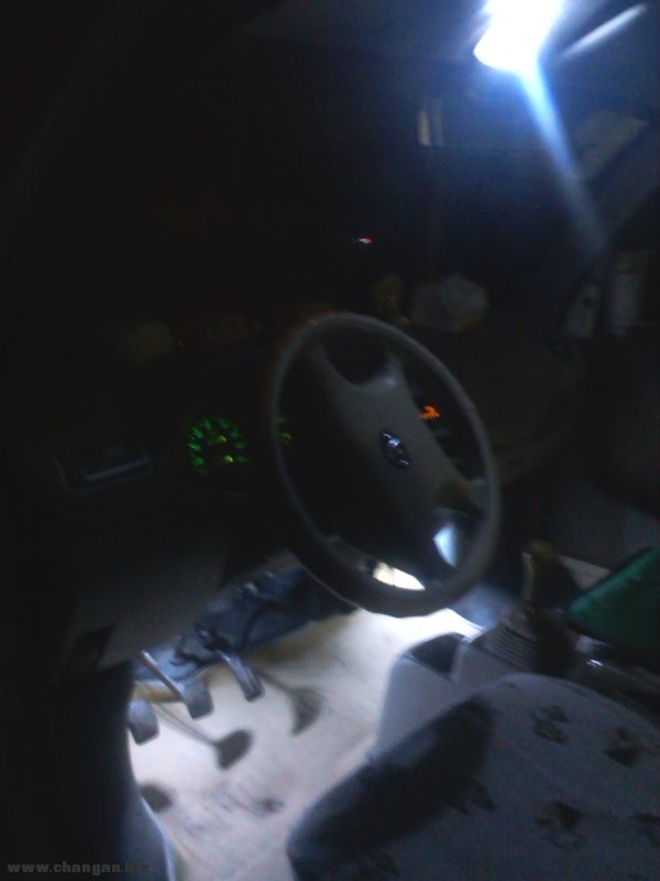

车内加灯!!
边门没开关,安装,走线,前后顶灯,换成LED.也没预留线,开门亮灯的线,都是后改的。
前后加下,加装四个灯,适合顶灯同步的!晚上效果不错。

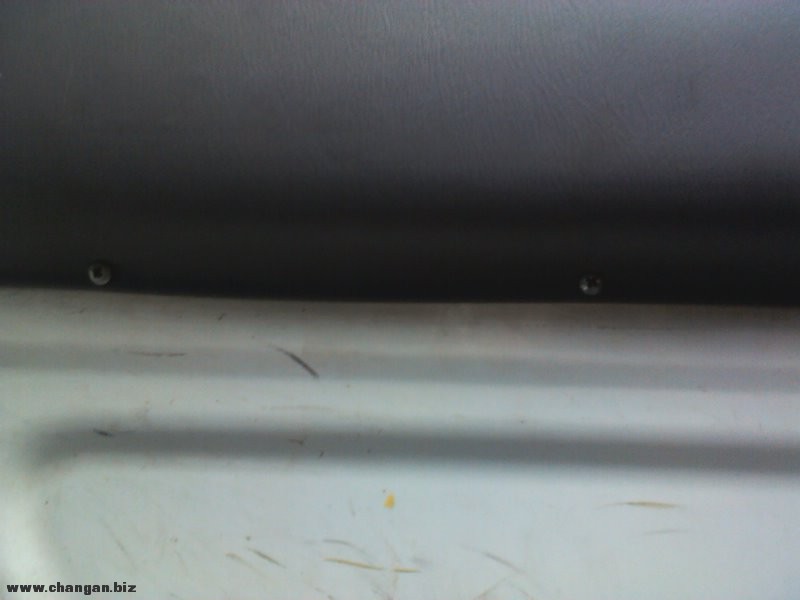

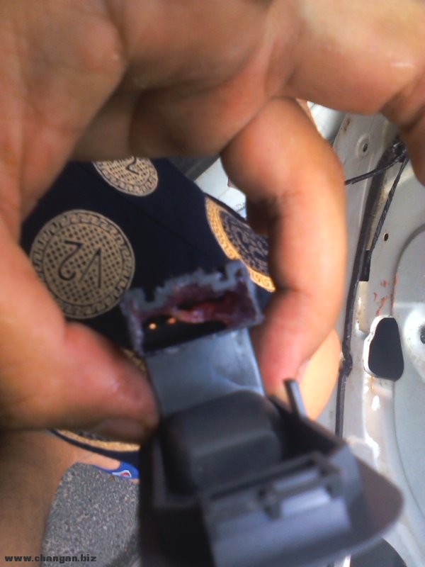

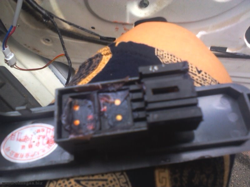

注意!!安装之前,开关  用黄油抹上,就不会出现,以后,进水生锈,接触不良了

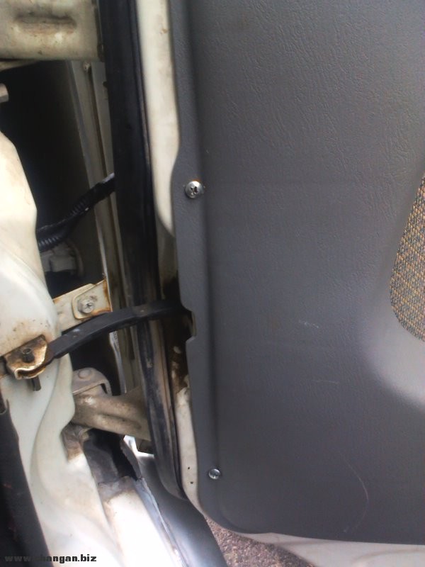

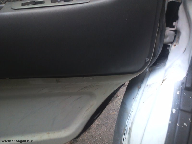

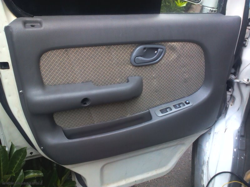

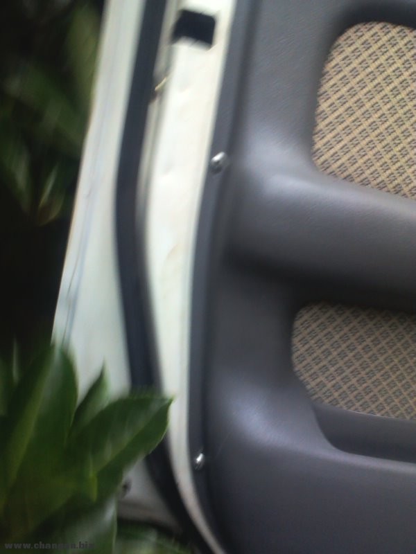

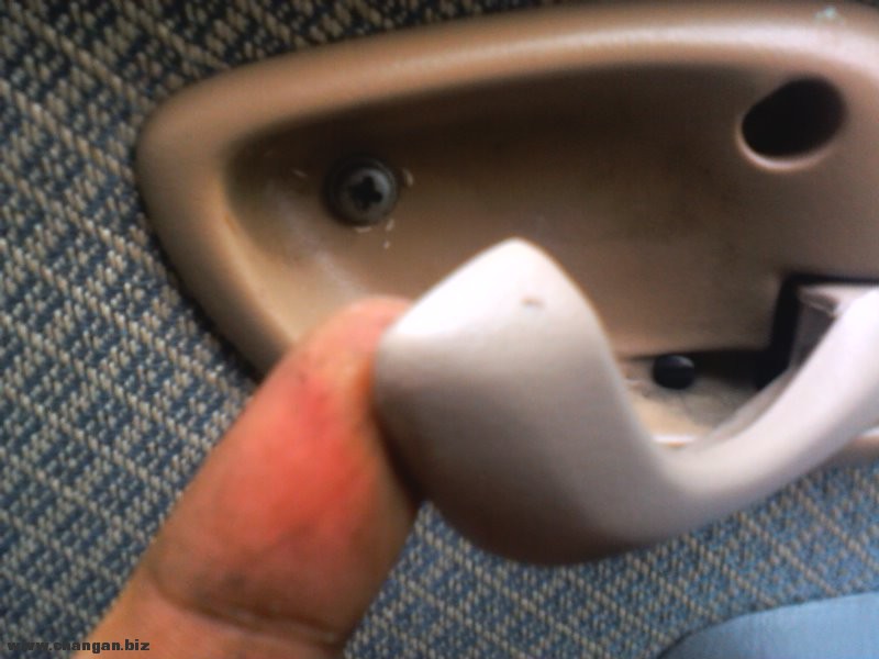

内饰板,用稍厚的胶带,在边上沾一圈,就不会出现,走不好的路,内饰和门子磨得有异响!
再好的卡口,不好用,都试过。最后,每个内饰板,用四个螺丝搞定,
开门抓手也是打的螺丝。按完之后。那是相当的,结实!!一点杂音都没有,
买的副厂电动窗。。切忌。。千万别加继电器!
因为副厂的,质量不行,加大电流,很快就会烧点!
用固体蜡,就是洗完车,打得那种
把玻璃滑道,抹上一圈。多抹。,上下,包括门子里面。
抹上就滑了,上下,电机不吃力,速度,很好。

发表于 2012-8-7 13:01:10 | 显示全部楼层
内饰板用螺丝有点可惜,拉手跟扶手那里有2个螺丝足以固定内饰板。
 楼主| 发表于 2012-8-7 13:11:24 | 显示全部楼层
是啊,钻眼的时候,心疼!找了几个不起眼吃力的地方钻的!
拉手那的两个,是塑料卡的。我又重新钻的眼。用粗螺丝上上的
没用以前的塑料卡口,现在,加上里面的隔音,再加上外
面那第五个螺丝,内饰板,和门子,连接的牢牢,用多大得力关门
也没异响了。
