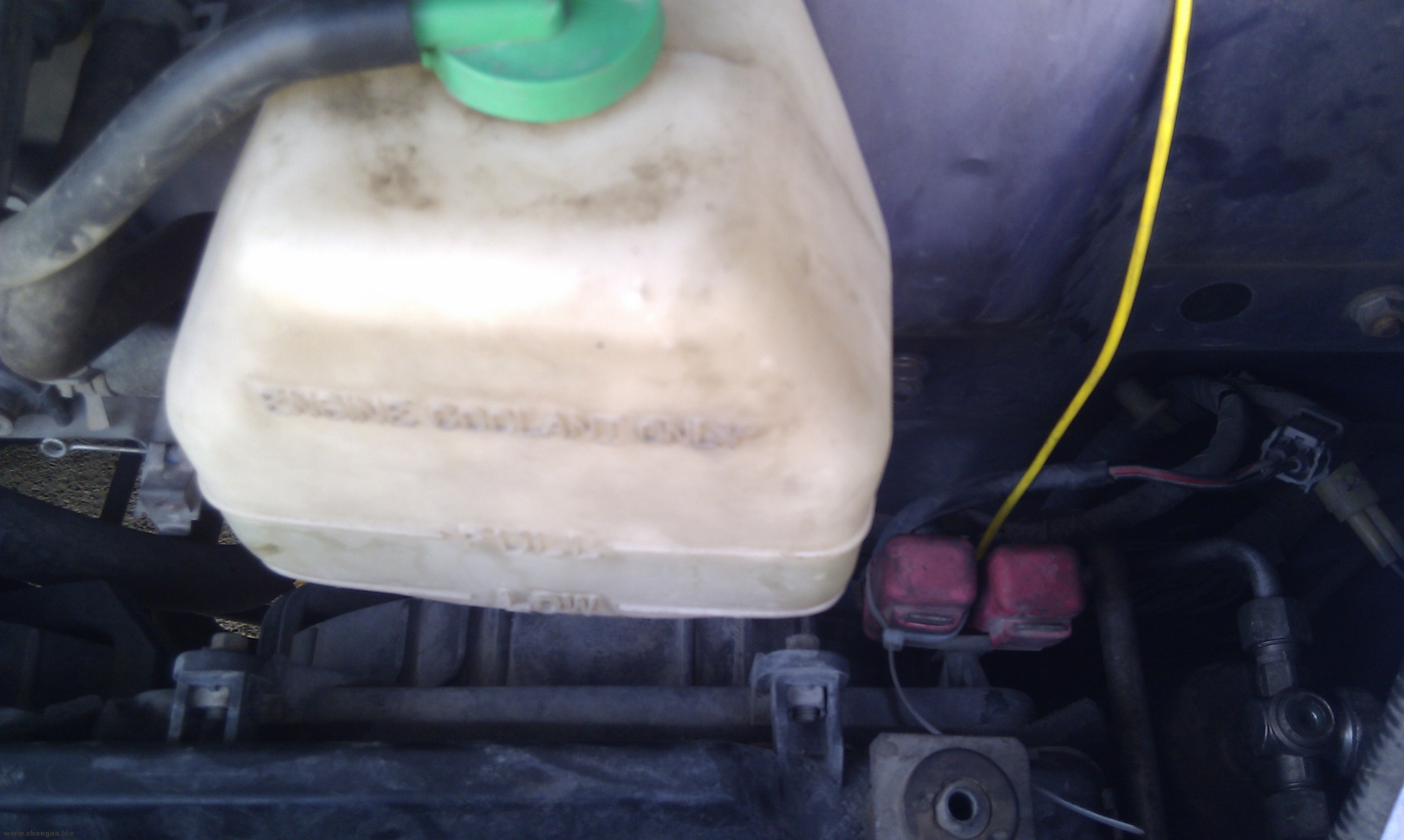

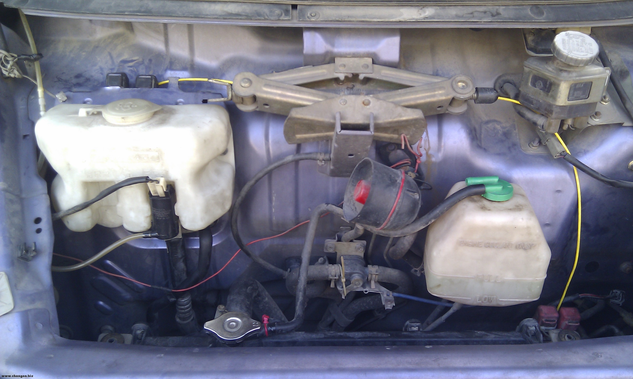

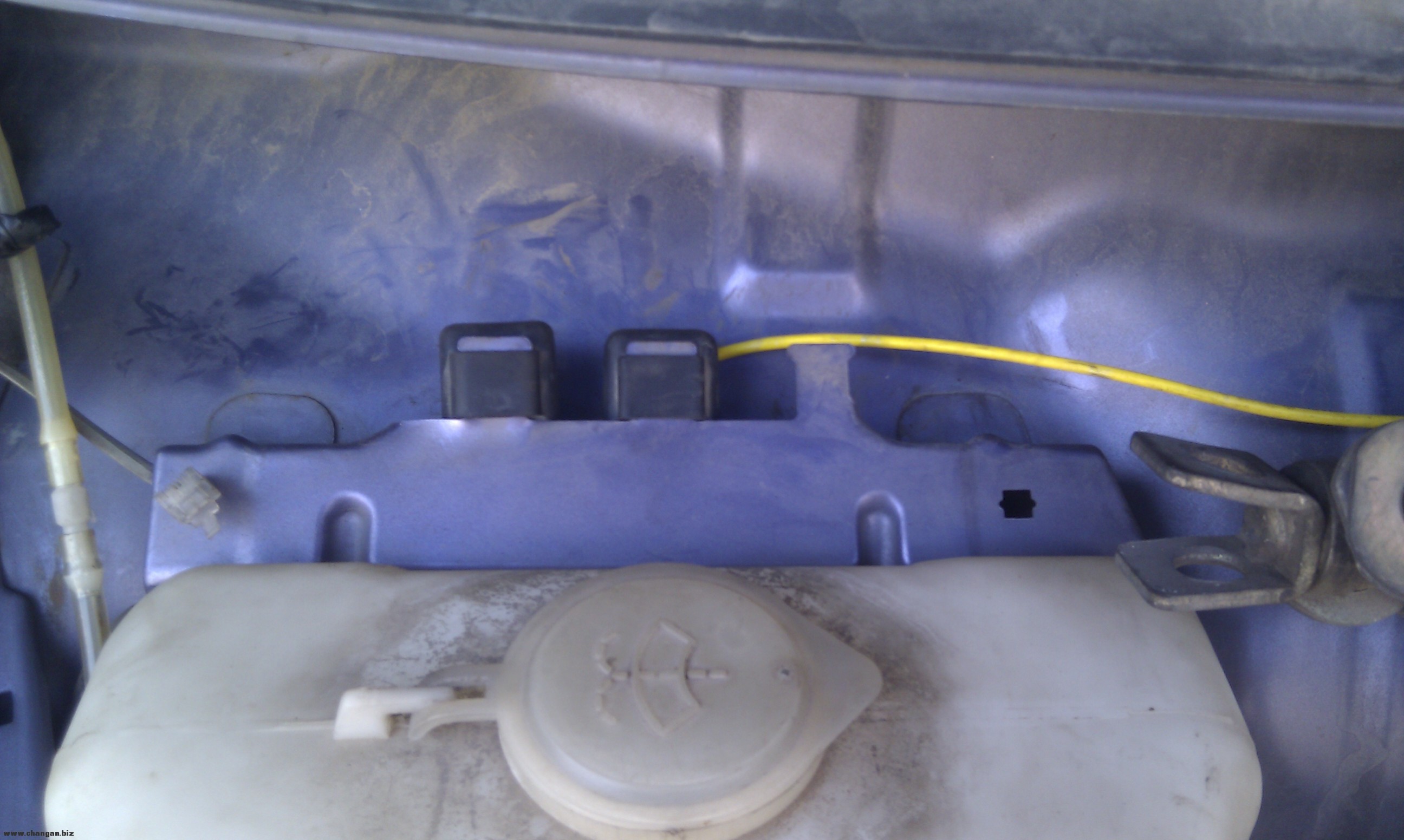

今天去换了金冷冷媒,师傅说压力大,在两个电子风扇间搭了一条线,一开空调两个电子风扇同时转。
还有,请问空调压力多少为正常的呀?我见师傅加完第一瓶冷媒时,压力都在5左右,多数在4至5之间吧。
 楼主| 发表于 2012-8-6 23:45:46 | 显示全部楼层
黄色线接在红色的接头里面
接在红色的接口里面
接在红色的接口里面
黄色线接在黑色的接头里面
接在黑色的接头里面
接在黑色的接头里面
连接两个电子风扇的黄色线。
连接两端电子风扇的黄色线
连接两端电子风扇的黄色线
补充,师傅说散热不好造成压力大。直接从两端搭线,没用继电器之类的。现在温度上来时,或空调一打开,两风扇都同时转。
发表于 2012-8-7 00:03:41 来自手机 | 显示全部楼层
可以改成一起转,没加继电器不行!
建议,加一个继电器,压缩机进线控制继电器,继电器控制温控开关那里水箱风扇继电器的进线!
这样不会有任何干扰!

请问在哪个位置加继电器呢?如果不加,有什么影响?
你这样改会有问题的,你车不开空调的时候,水箱风扇转的时候会倒通你的黄线的!  详情 回复 发表于 2012-8-7 09:13
发表于 2012-8-7 09:13:11 来自手机 | 显示全部楼层
