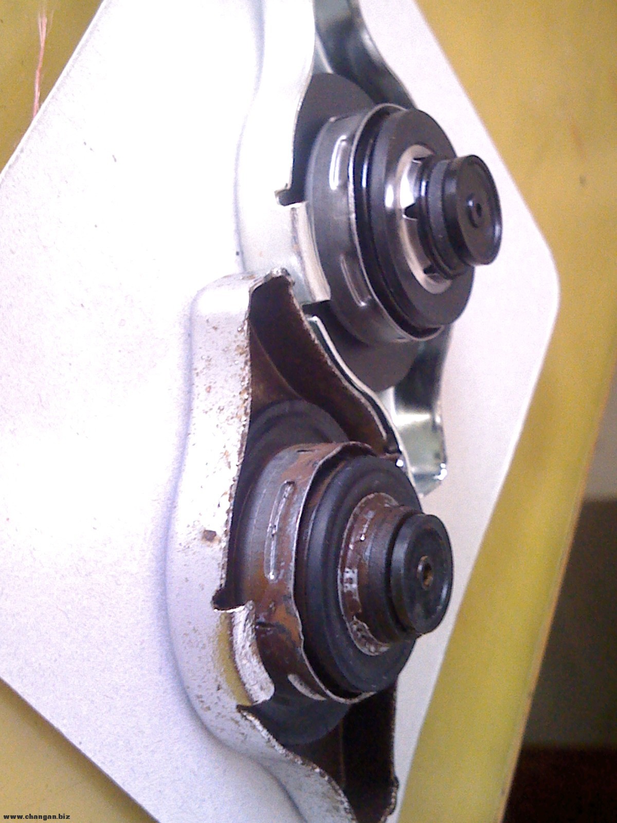

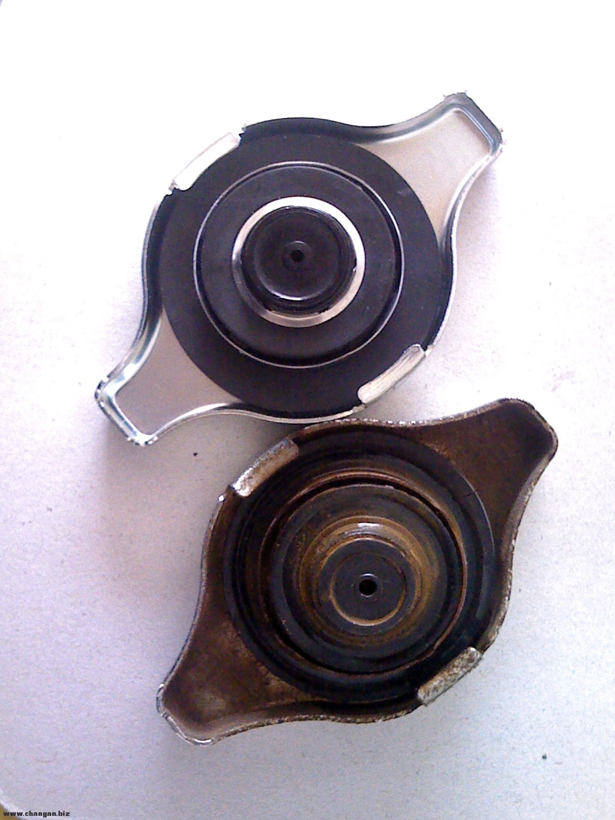

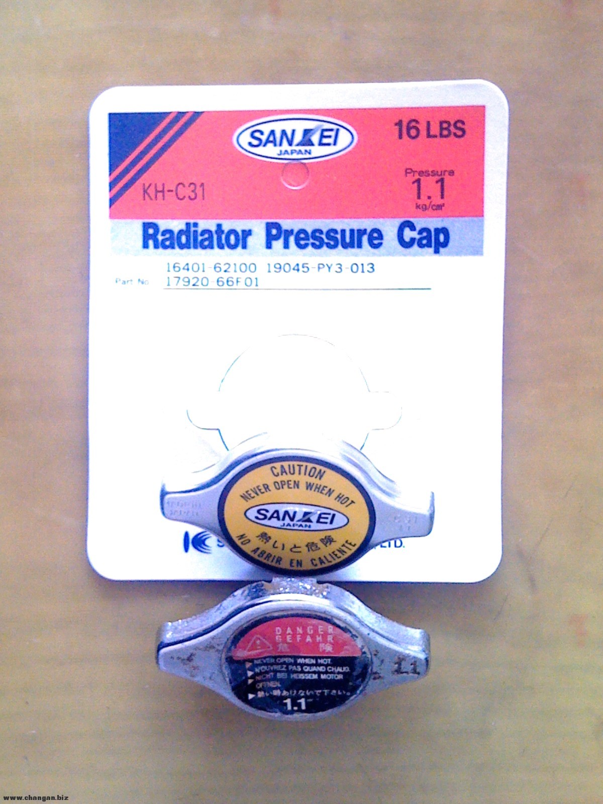

那天晚上空调音响一个没少跑着跑着跑了55公里左右回家--停好车时就听到车头咕噜咕噜咕噜的水声--知道又和四年前哪一次一样了---没管了直接关门走人--昨天早上一早买了水箱盖,顺便用清洗剂洗了一下水箱(没有拍照一个人搞),换了盖子!说是进口的---拿出来一看又是高仿货,不锈钢的毛刺好多,日本仔不会这么差的,比我10块的还是没多大的区别--这个到不便宜35元,可没法找到好点的也不想费油费时间,之前在另外一家店看到的15元的更差,怕是压力也对不上的!
左面新的右面旧的
左面新的右面旧的
上面看看
上面看看
这个一定是高仿货
这个一定是高仿货
