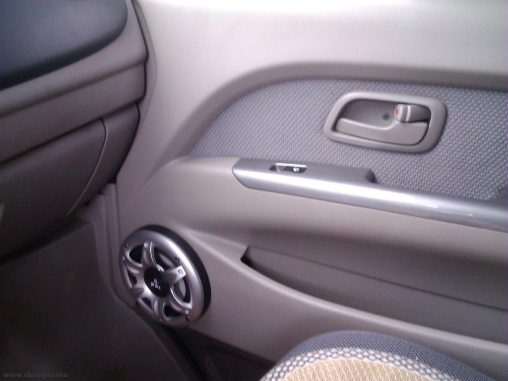

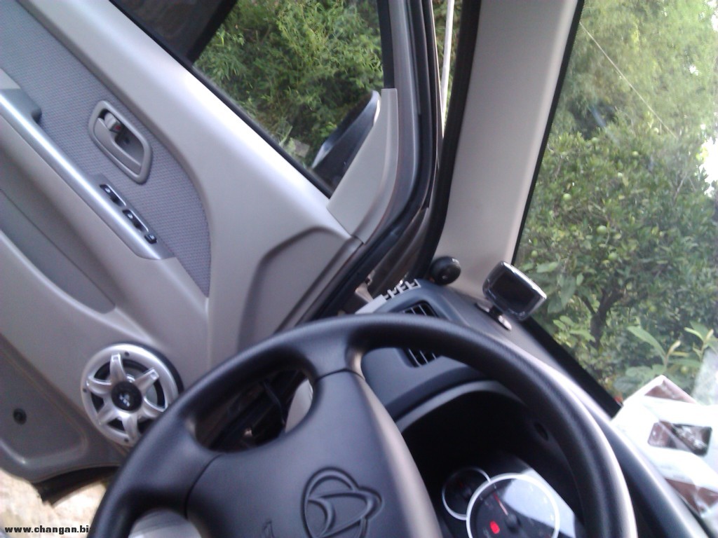

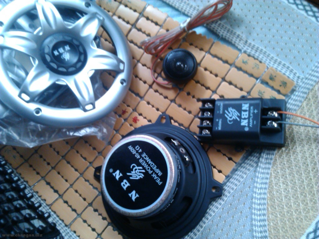

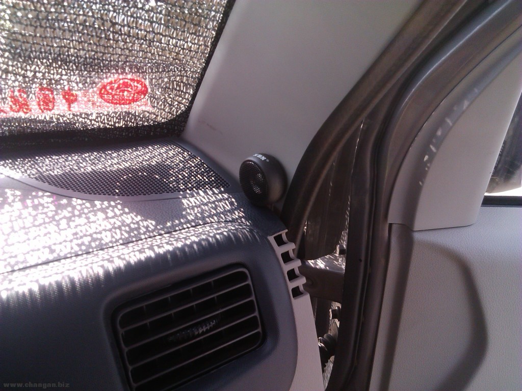

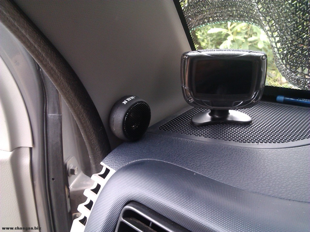

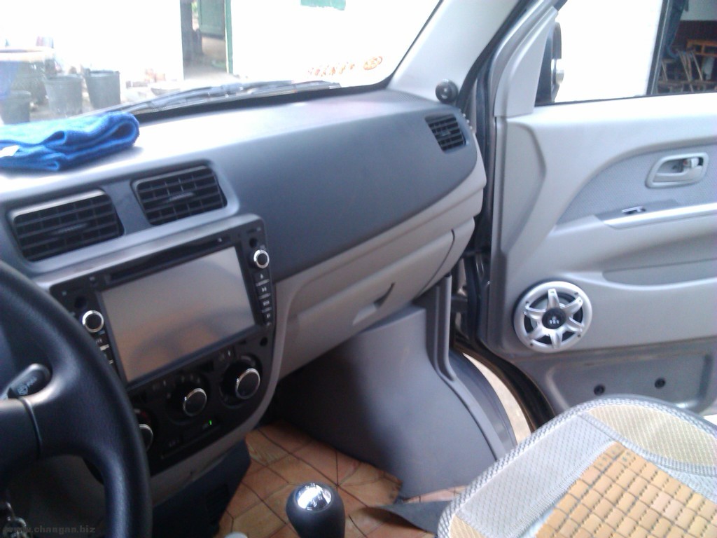

     从买车之前就一直逛论坛,看到有些车主是把原车喇叭给换了,个别的也是加装喇叭。今天我也交个作业
不多说,上图。。。。。。

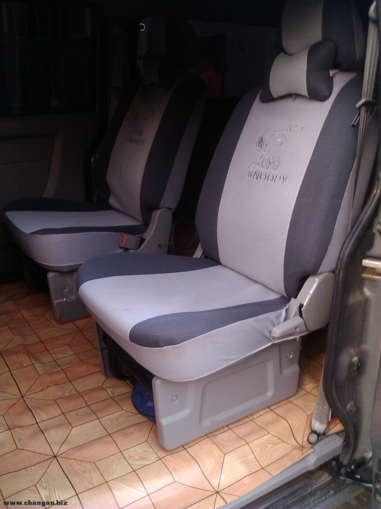

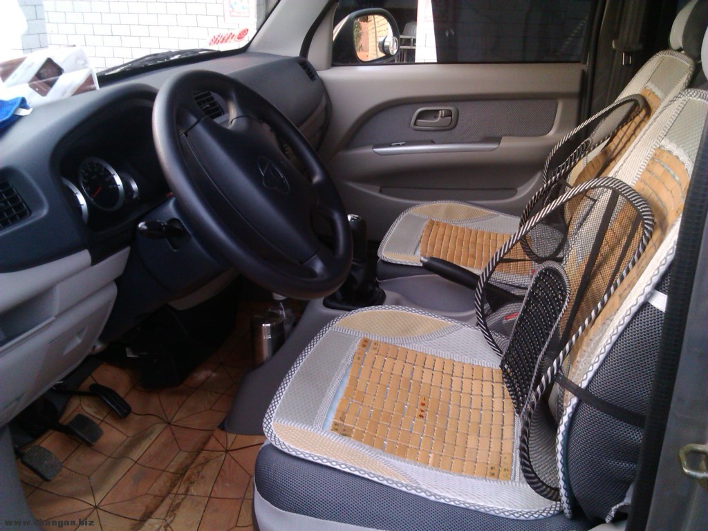

自己铺的地胶

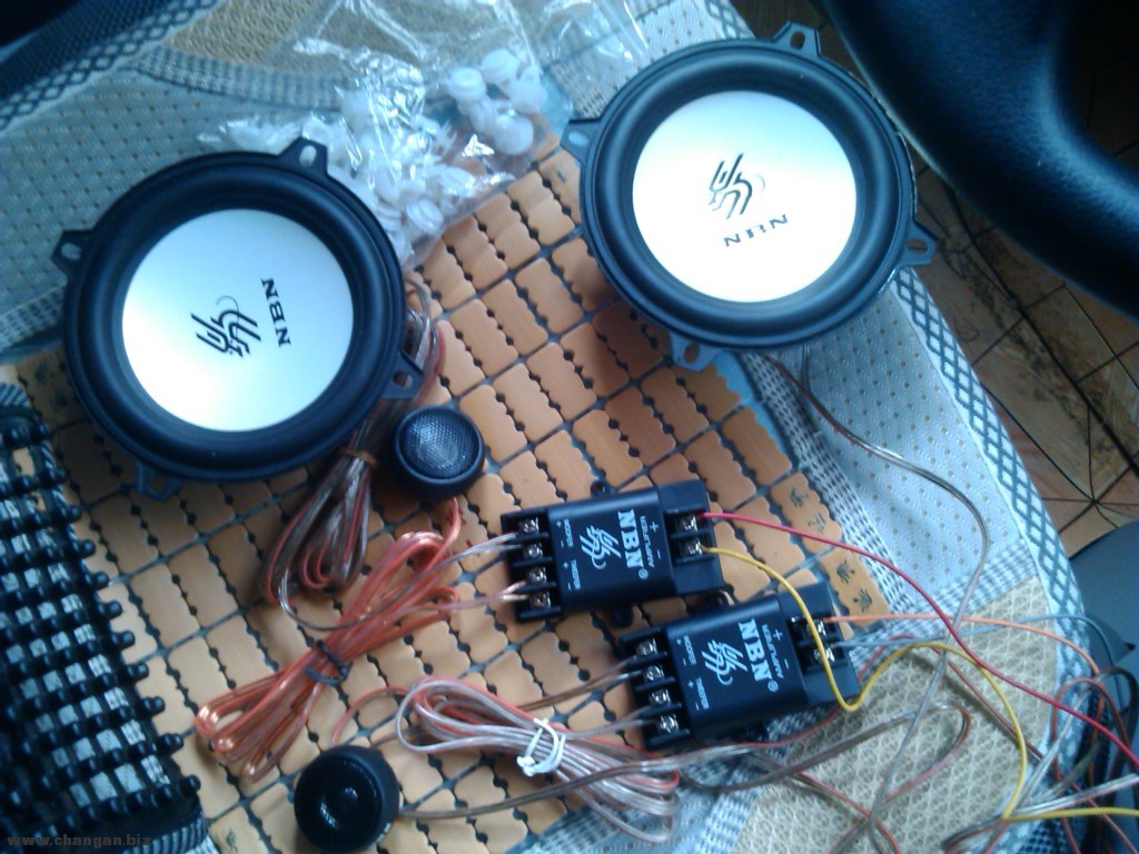

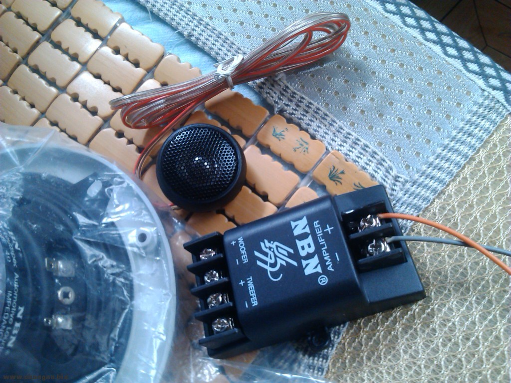

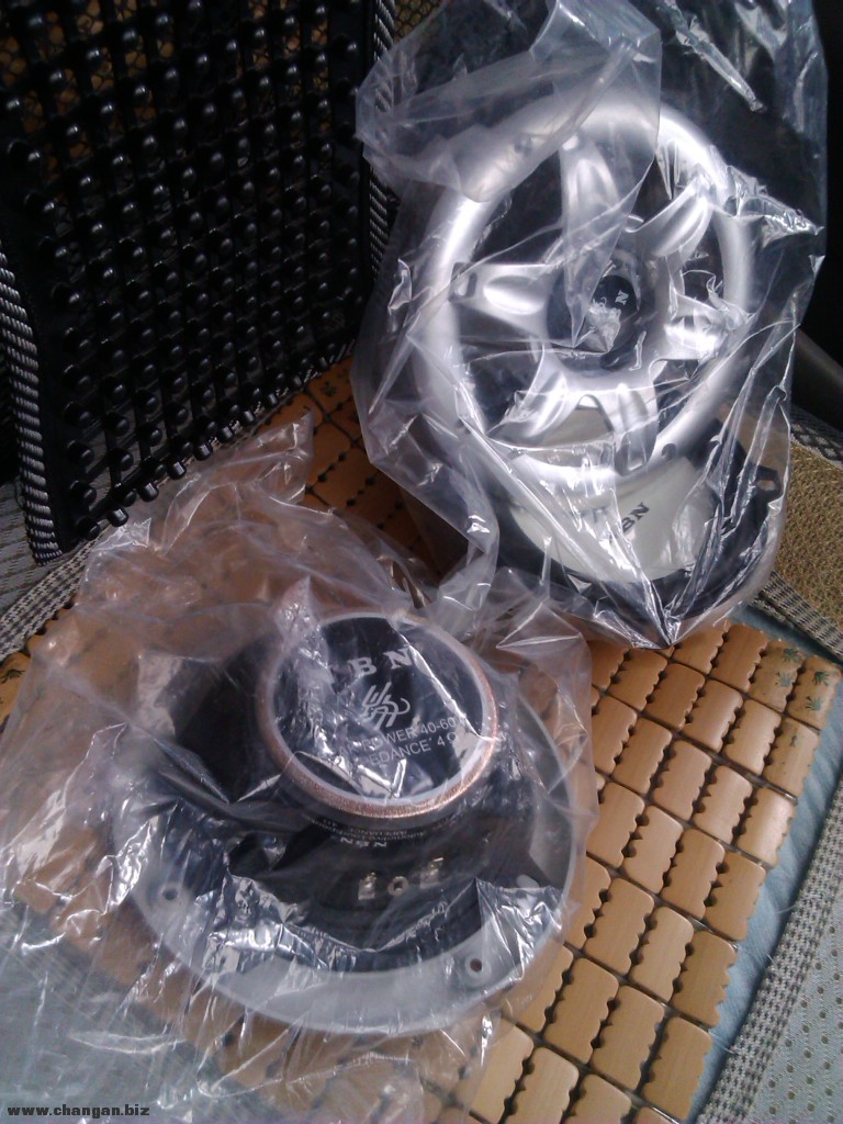

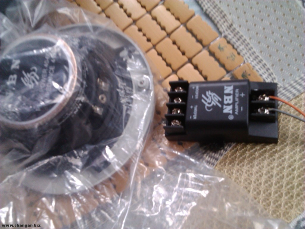

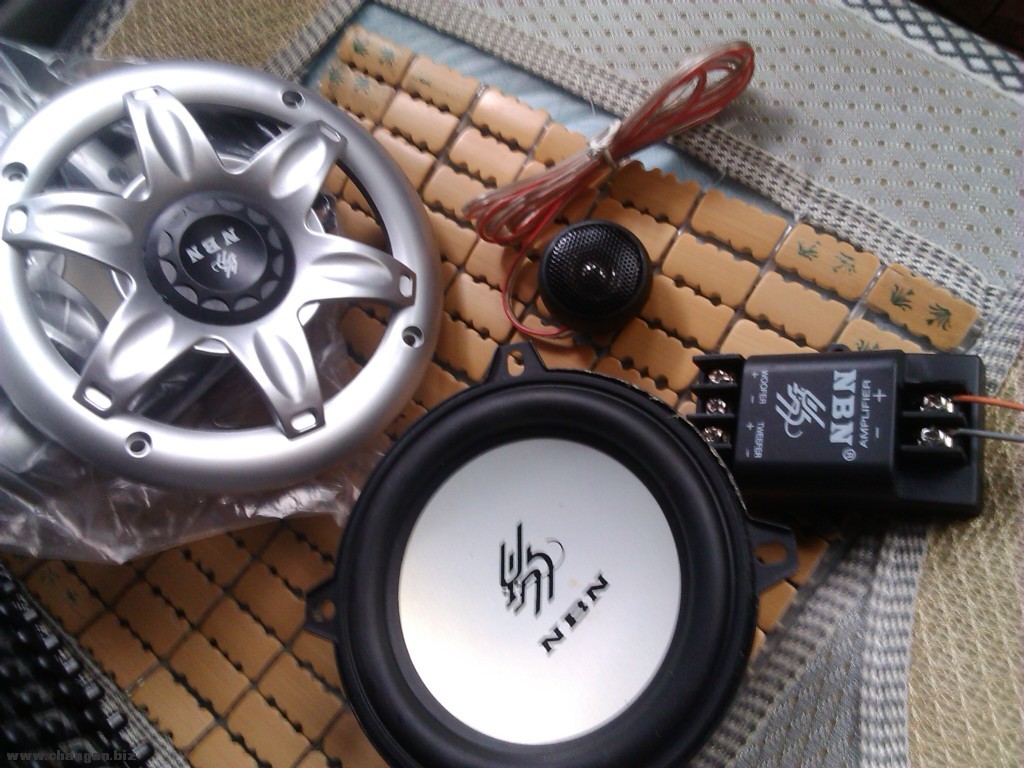

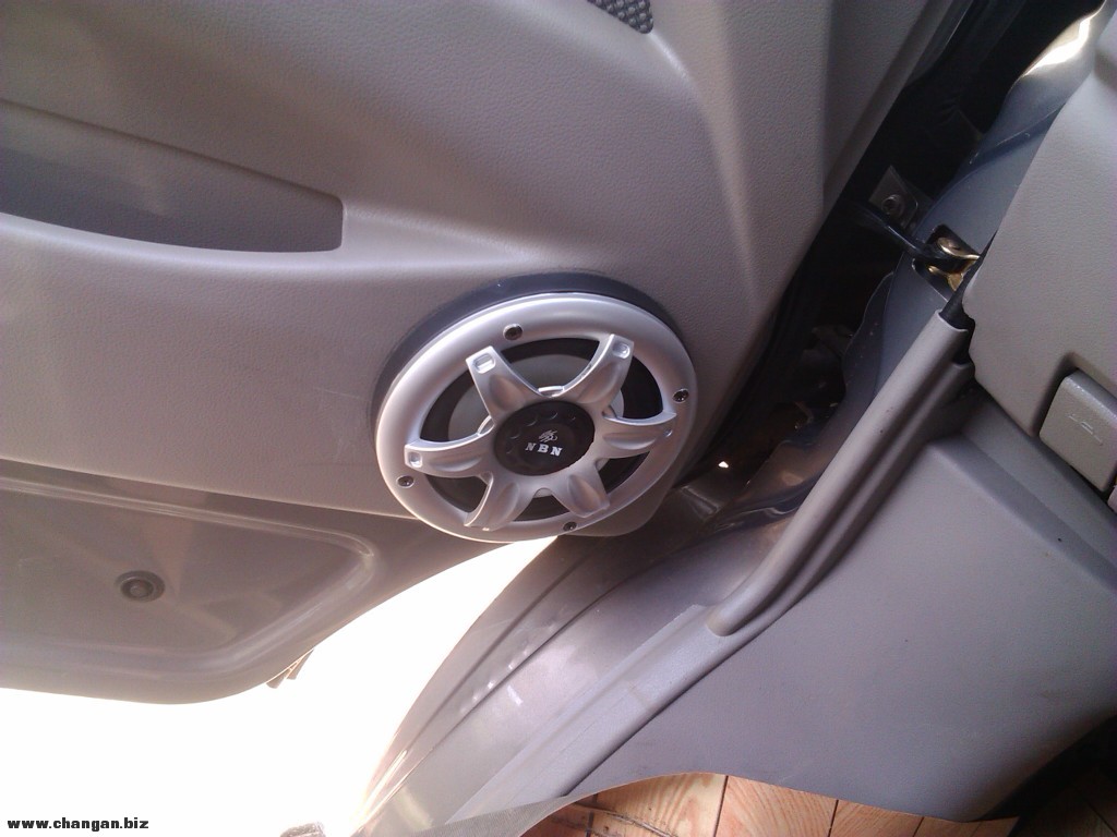

喇叭到位了,准备开工
IMG_20120805_115315.jpg IMG_20120805_114051.jpg IMG_20120805_114039.jpg IMG_20120805_114009.jpg

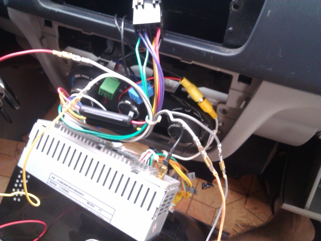

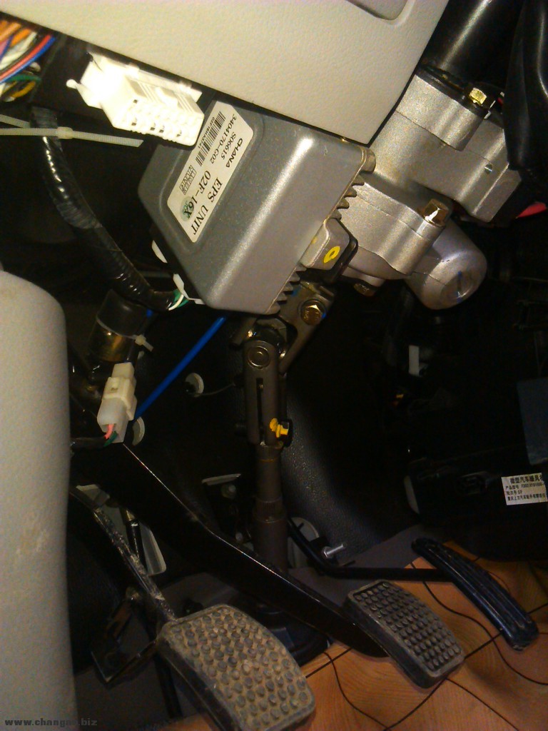

电子助力的方向,是有个电机在这

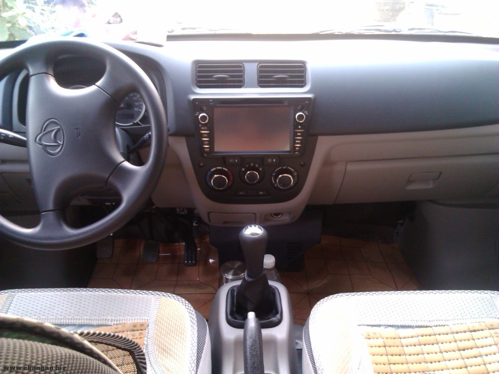

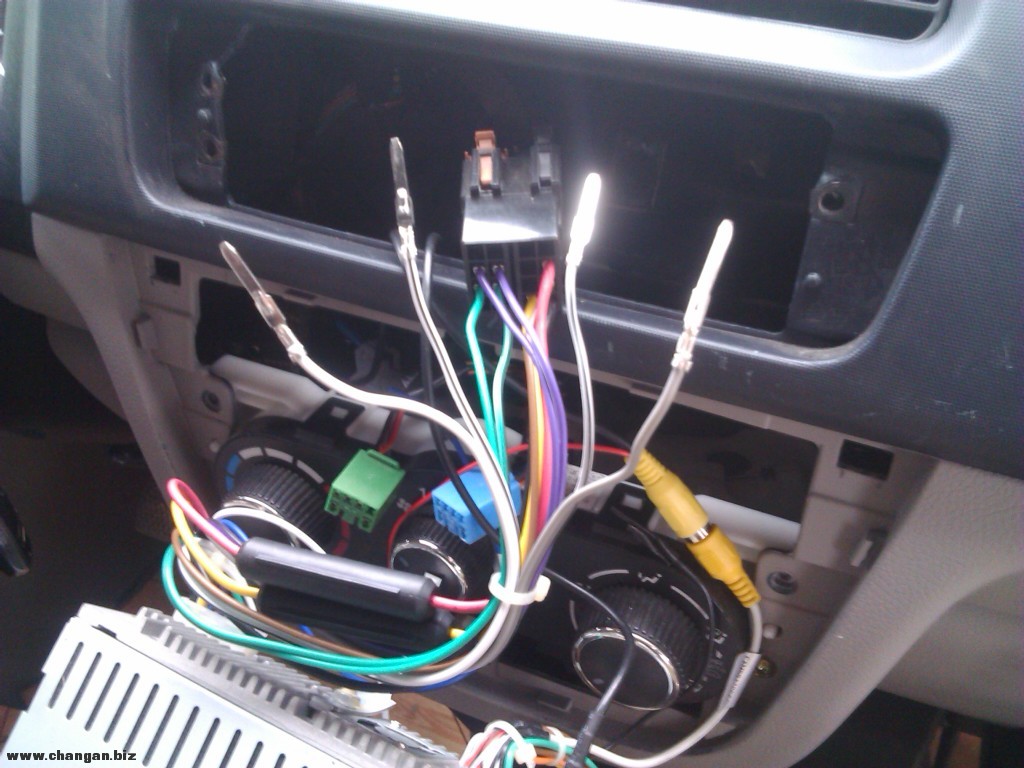

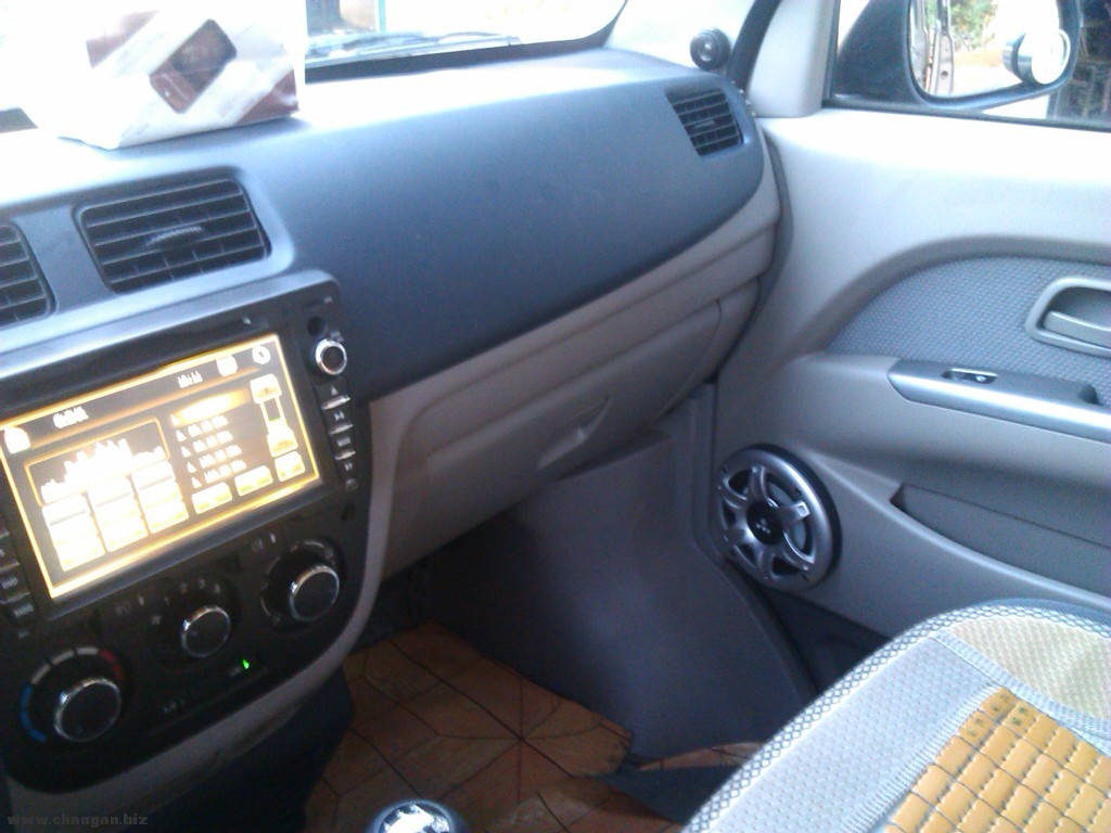

自己加装的DVD导航一体机,支持4路喇叭

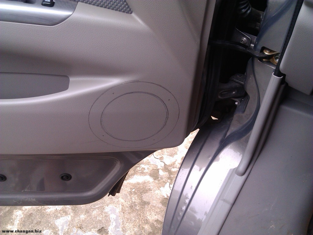

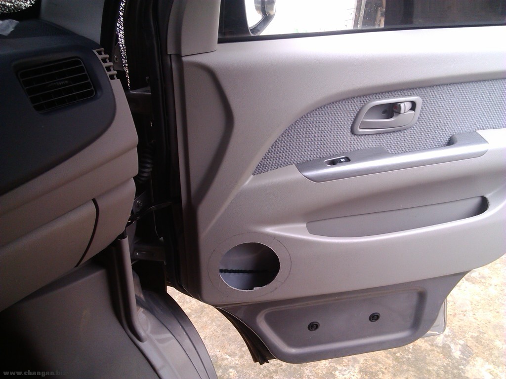

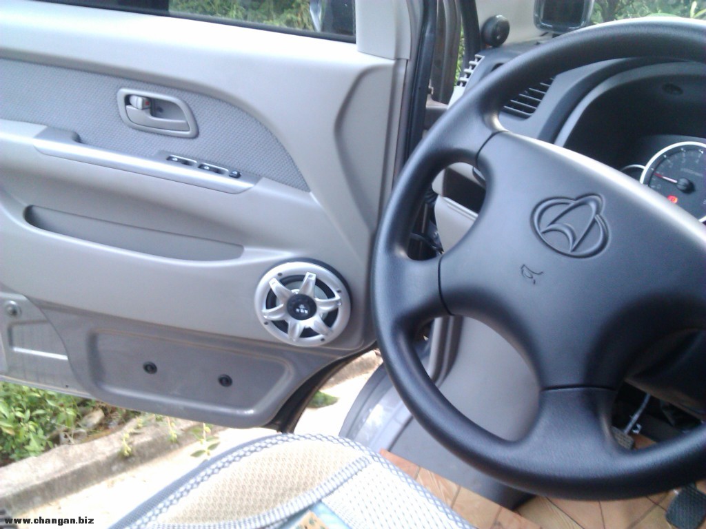

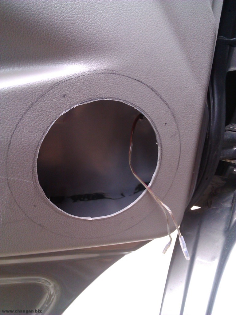

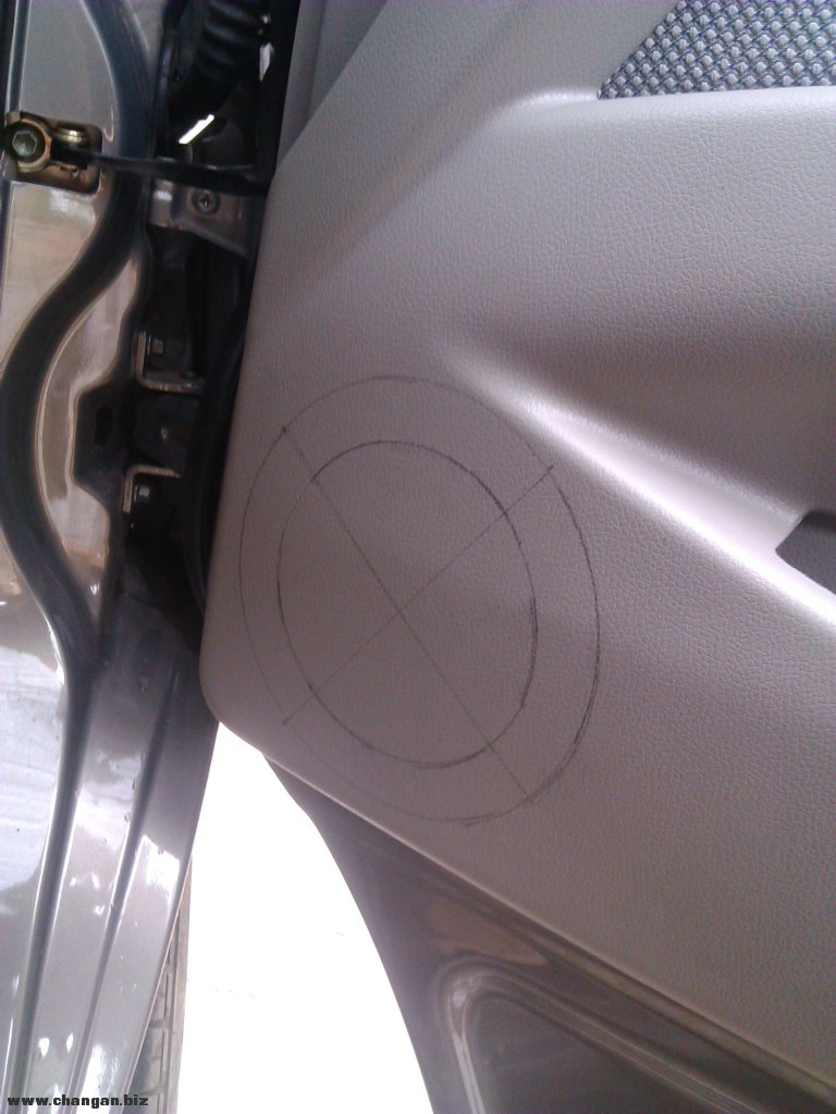

描好位置,准备开孔
IMG_20120805_121553.jpg IMG_20120805_123112.jpg IMG_20120805_133904.jpg IMG_20120805_142244.jpg IMG_20120805_151528.jpg

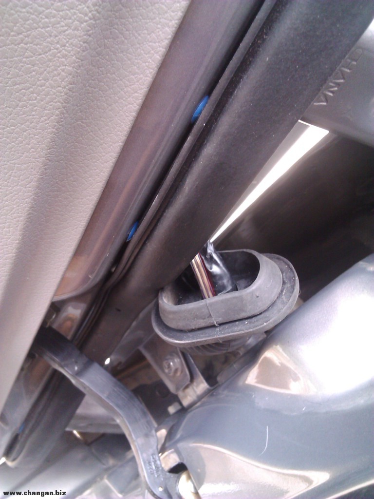

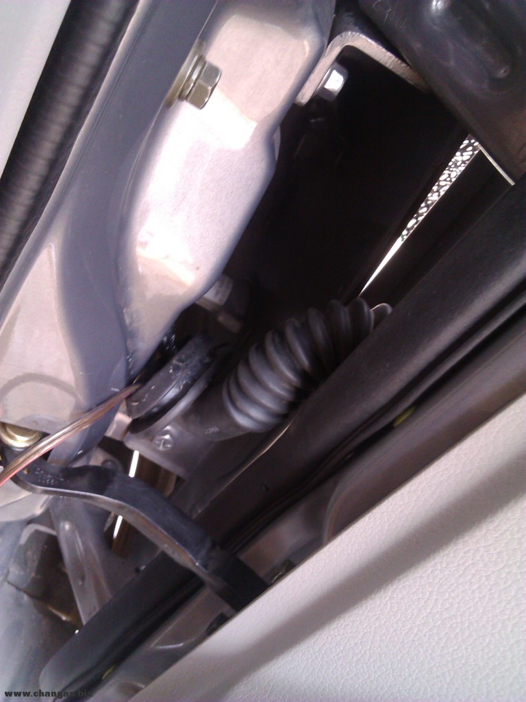

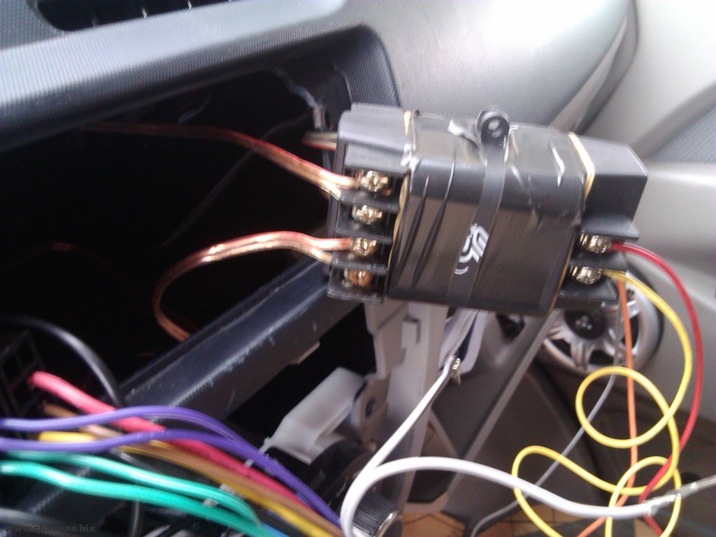

喇叭线跟着原车线路走

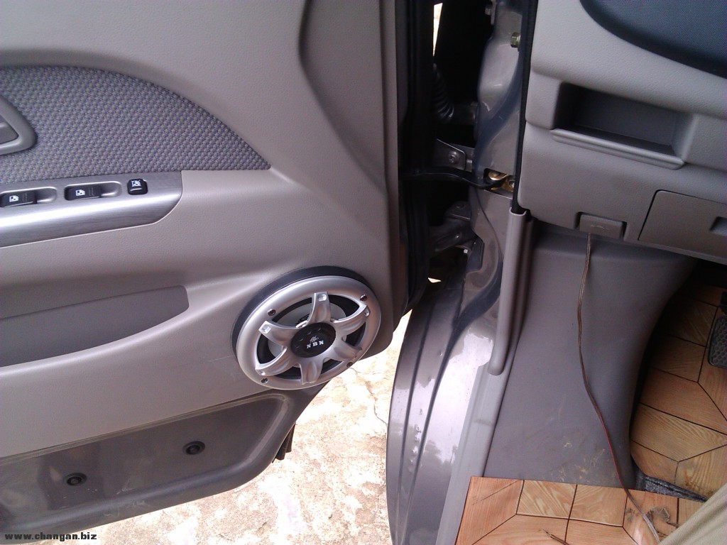

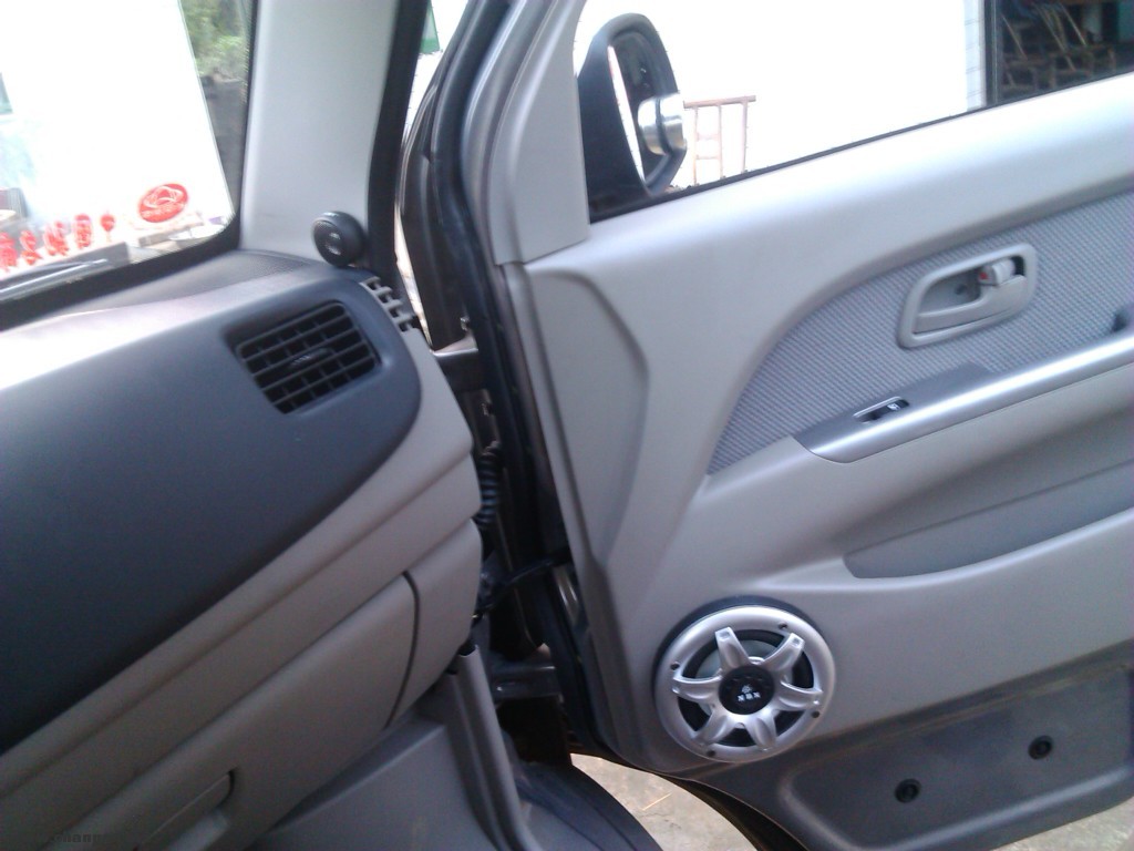

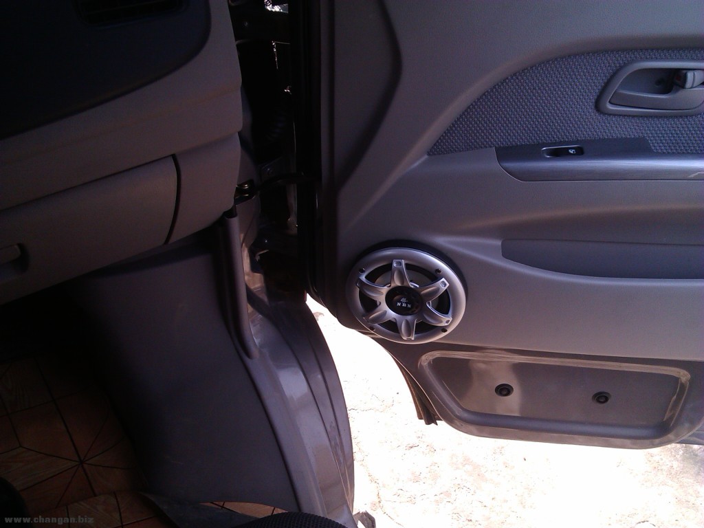

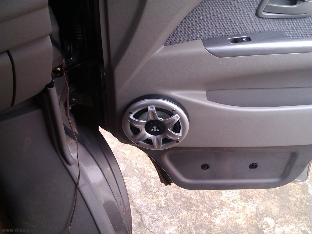

喇叭全部安装到位
IMG_20120805_152854.jpg IMG_20120805_185802.jpg IMG_20120805_185830.jpg IMG_20120805_185723.jpg IMG_20120805_185738.jpg IMG_20120805_153432.jpg IMG_20120805_164146.jpg IMG_20120805_164126.jpg

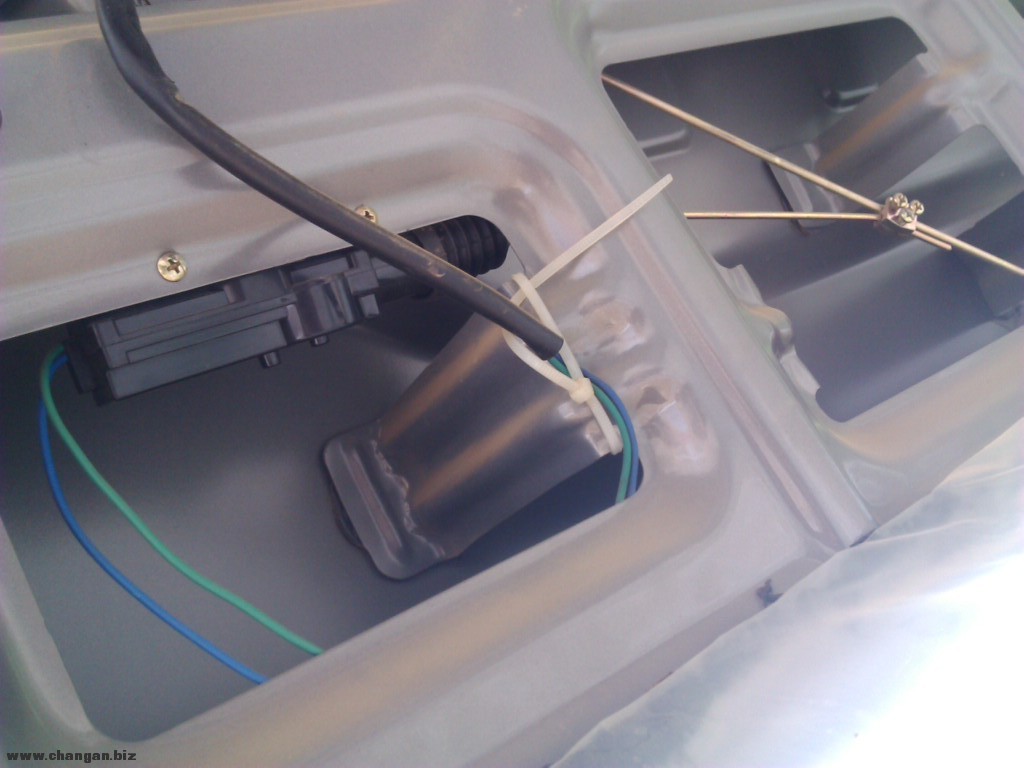

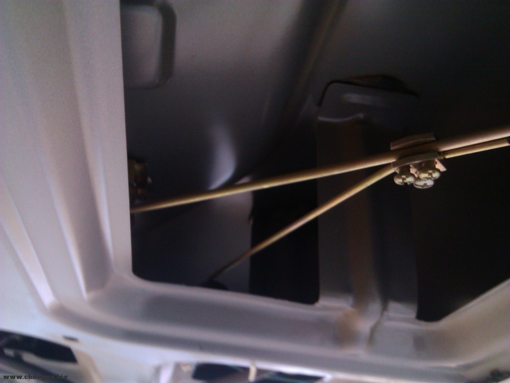

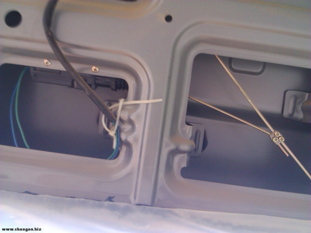

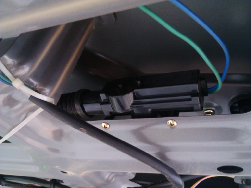

首保的时候,在一个小车行加装了尾门中控电机,省得每次开锁尾门要拿钥匙。
   自己还给右后雾灯里面加了个灯泡,夜间行车开启雾灯也显得对称。
IMG_20120805_181622.jpg IMG_20120805_181527.jpg IMG_20120805_181550.jpg    IMG_20120805_181538.jpg
好了,作业就到此,感觉也没什么好改装的了
DVD导航一体机、加装喇叭,地胶,座套,尾门中控,倒车摄像头,倒车雷达(车前防刮雷达)

非常羡慕你啊哥们,车子搞的很漂亮,你的喇叭多少钱一对,几寸的?
 楼主| 发表于 2012-8-6 12:39:17 | 显示全部楼层
淘宝网购的,NBN 牌505B的,5寸喇叭120块,加了一对喇叭垫5块钱。原装喇叭没动,只是把喇叭线接到后喇叭线上了,然后把原装喇叭音量调低。

发表于 2012-8-7 13:55:30 | 显示全部楼层
后门该中控不错  我的也改了
