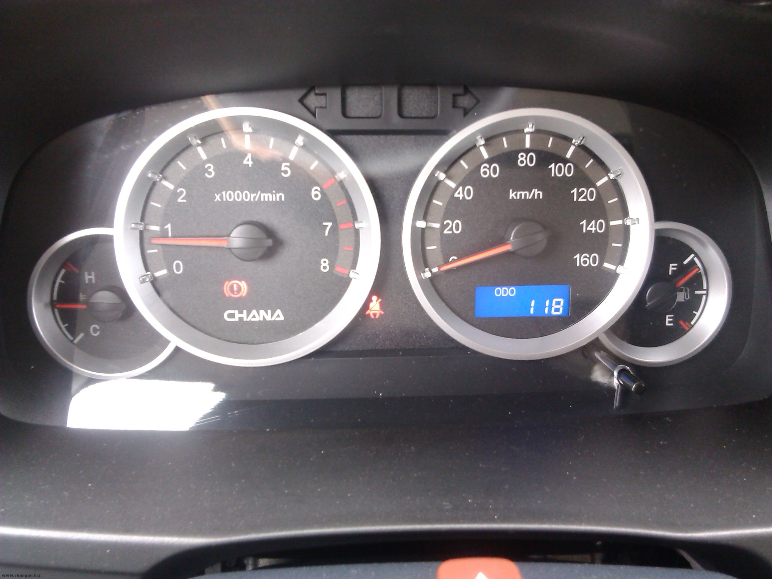

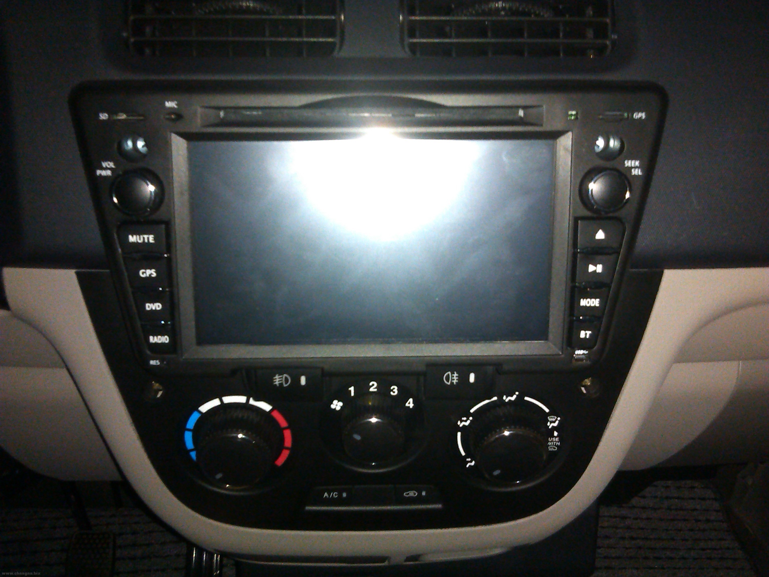

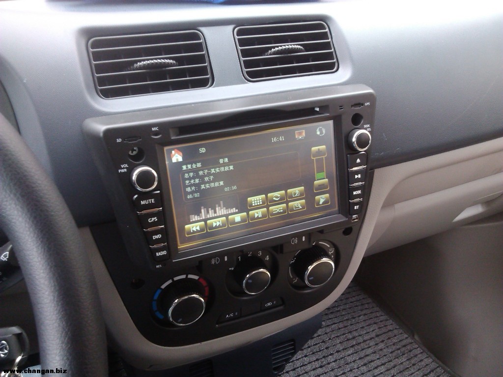

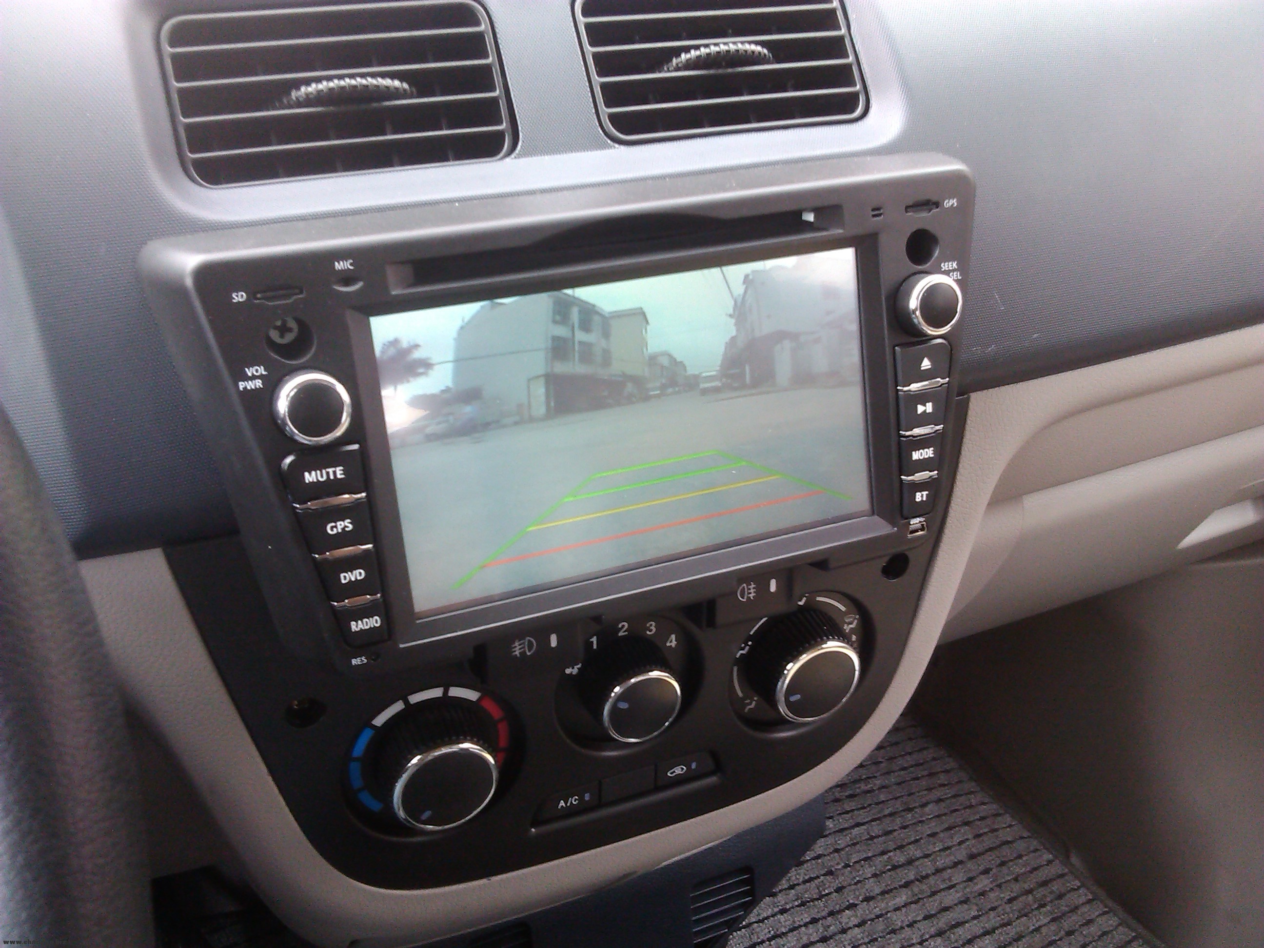

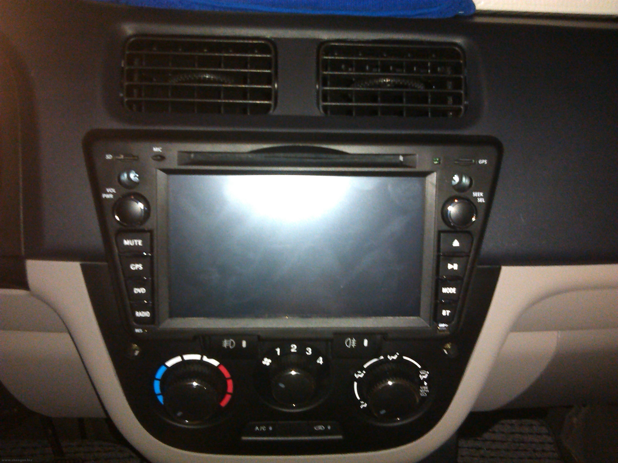

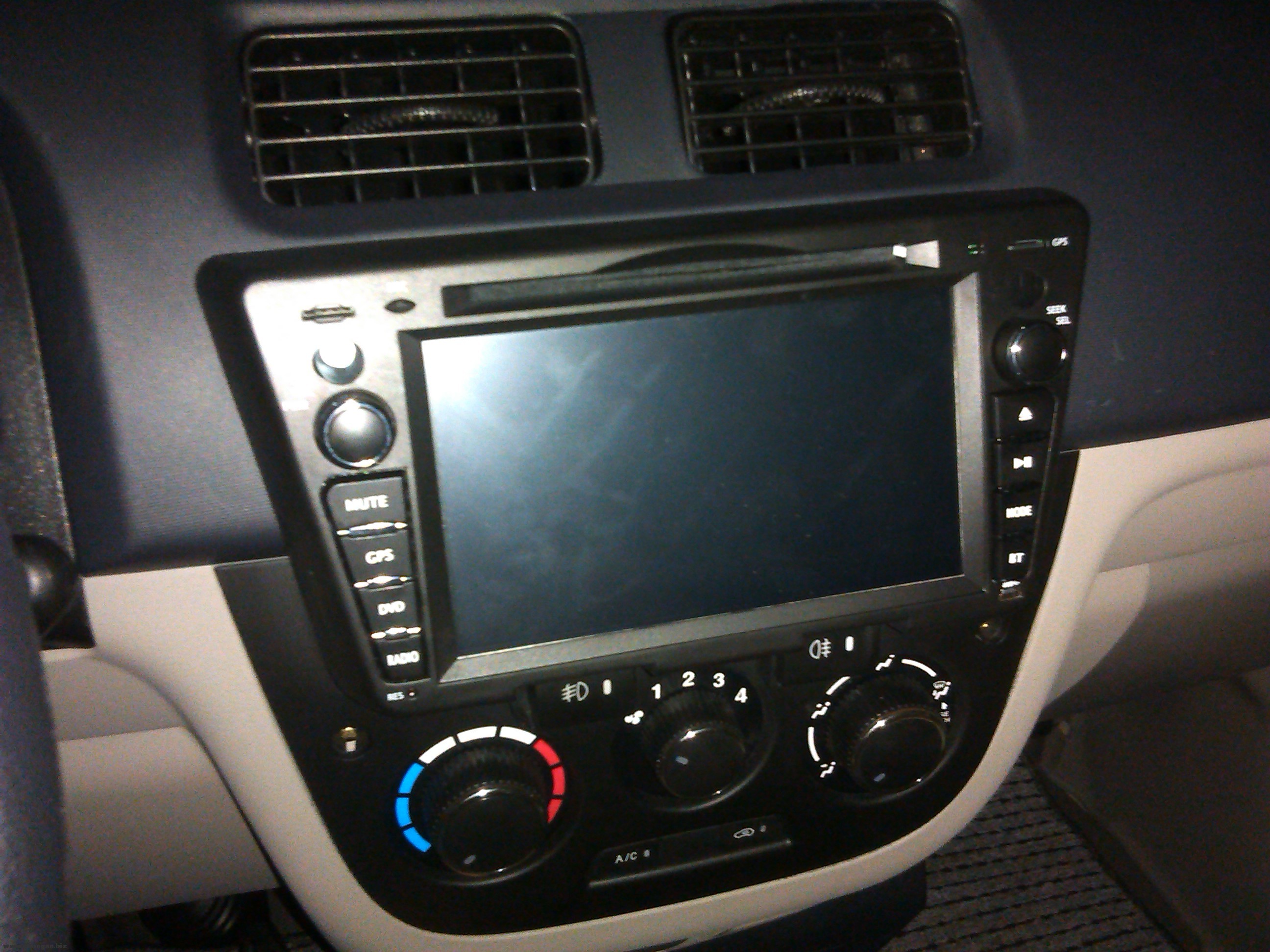

下面是自己装的导航,由于是一个人装的,就没有详细的安装过程图片,只有最终效果图 IMG_20120514_224654.jpg IMG_20120514_224617.jpg IMG_20120514_224610.jpg

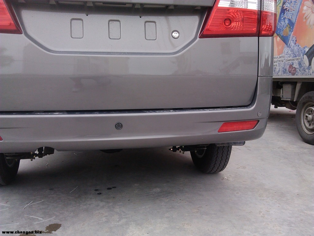

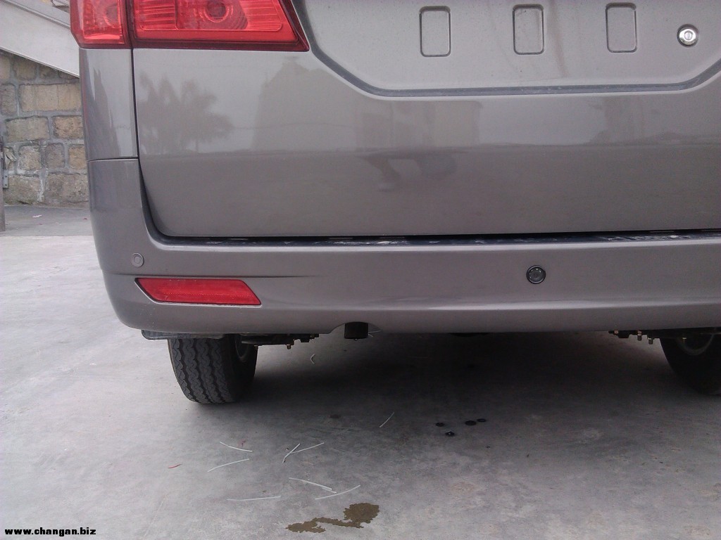

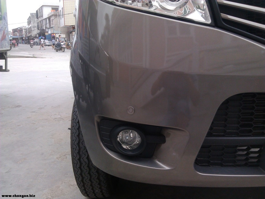

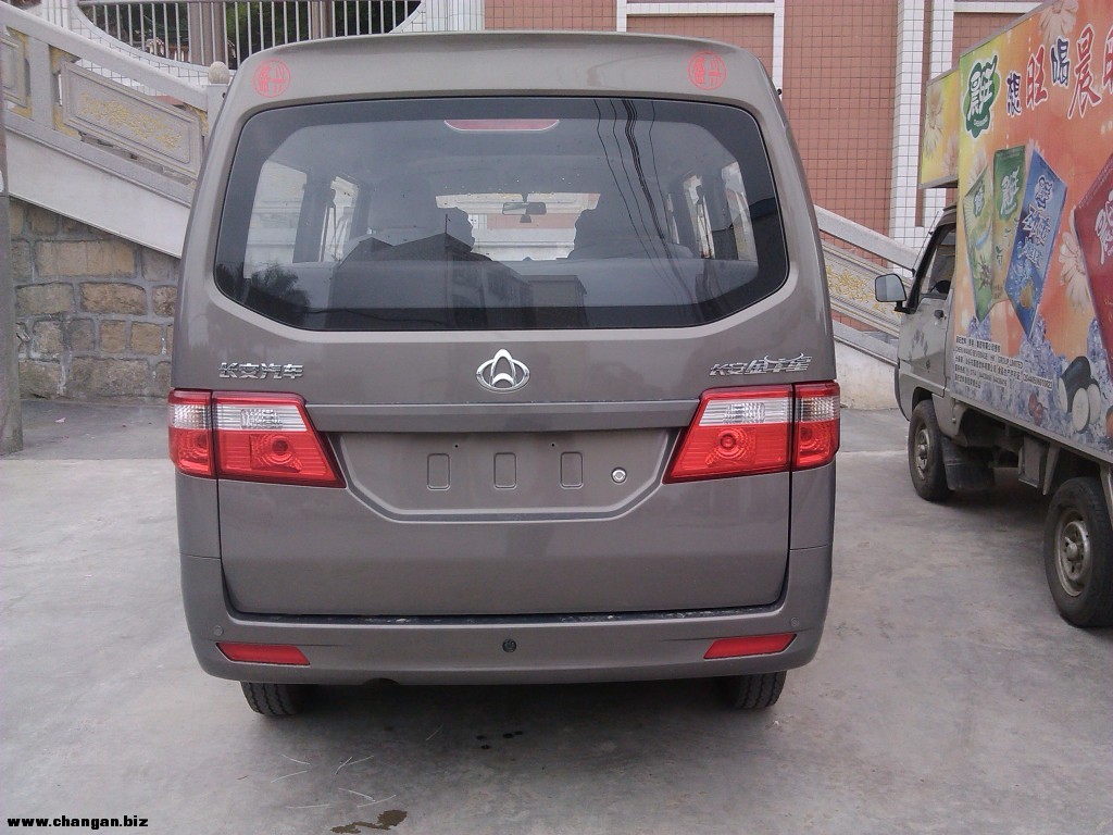

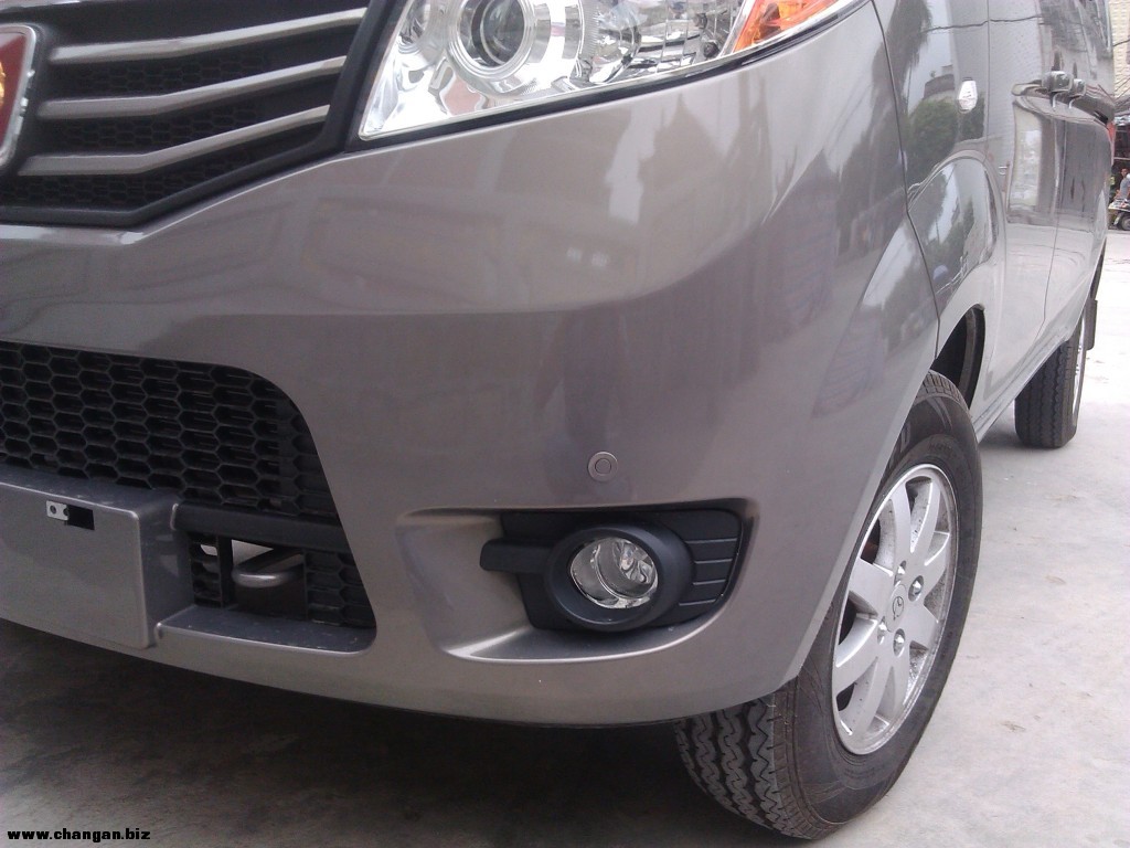

倒车雷达和摄像头装好后的效果图(自己安装的哦,地下还有剪掉的扎带和钻孔的塑料片)

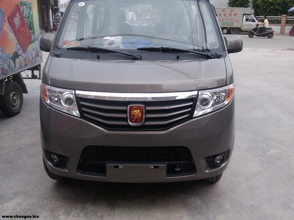

前面也装了两个,装好后有点后悔,应该还要靠边点,主要是放擦角,现在的这个位置,作用不明显。
   昨天去车行贴膜,问了车行的师傅,说前面这个探头是不是太靠中间了,应该装边上一点,但师傅说差不多也是这个位置。
刚刚仔细看了这图,好像摄像头角度不对,标尺没有居中,有空的时候再弄一下。这段时间天气不好,老是下雨,很多时候都来不及照相。

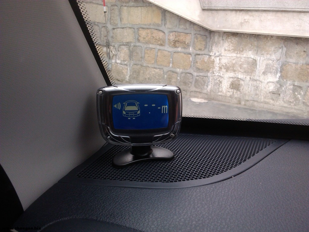

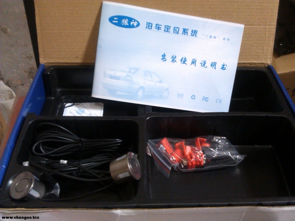

IMG_20120518_092208.jpg 我买的倒车雷达是6探头的,本来车后是4个,车前2个,但我车后只装了2个,因为还有买导航时送的摄像头装中间。布线真的费了好大的功夫,原以为车后没有ACC电源线,害我特意买了一根电线从点烟器那里接上跟着视频线、探头线、雷达显示屏线(当时总共5根线)一起沿着门框上的天花板往后走,走到中门后面,有一根探头线短了,打电话给商家,问能不能把探头线剪短中间接半米线,商家说不行,不然探头会误报。没办法,又把所有的线扯出来,沿着门边地胶下面走线,走到第三排座位那,那根探头线刚刚好,叹了一口气。。。把尾箱左边的装饰板撬开准备接线,把钥匙开到NO位置挂个倒挡,找倒车灯线,结果里面有两根线都有电,只好把钥匙开到ACC位置,只有一根线有电了,当时确定了车后有一根ACC电源线(想不明白,车后才两个转向灯,一个倒车灯,一个刹车灯,一个后雾灯,应该只有5根线,可里面有7根,①红色的是倒车灯,②绿白相间的是ACC,③黄色的是刹车灯,④黑色应该是负极,剩下的我接线用不着,就是⑤雾灯和两个转向灯⑥⑦了)于是就把从点烟器接的线又拉了出去。

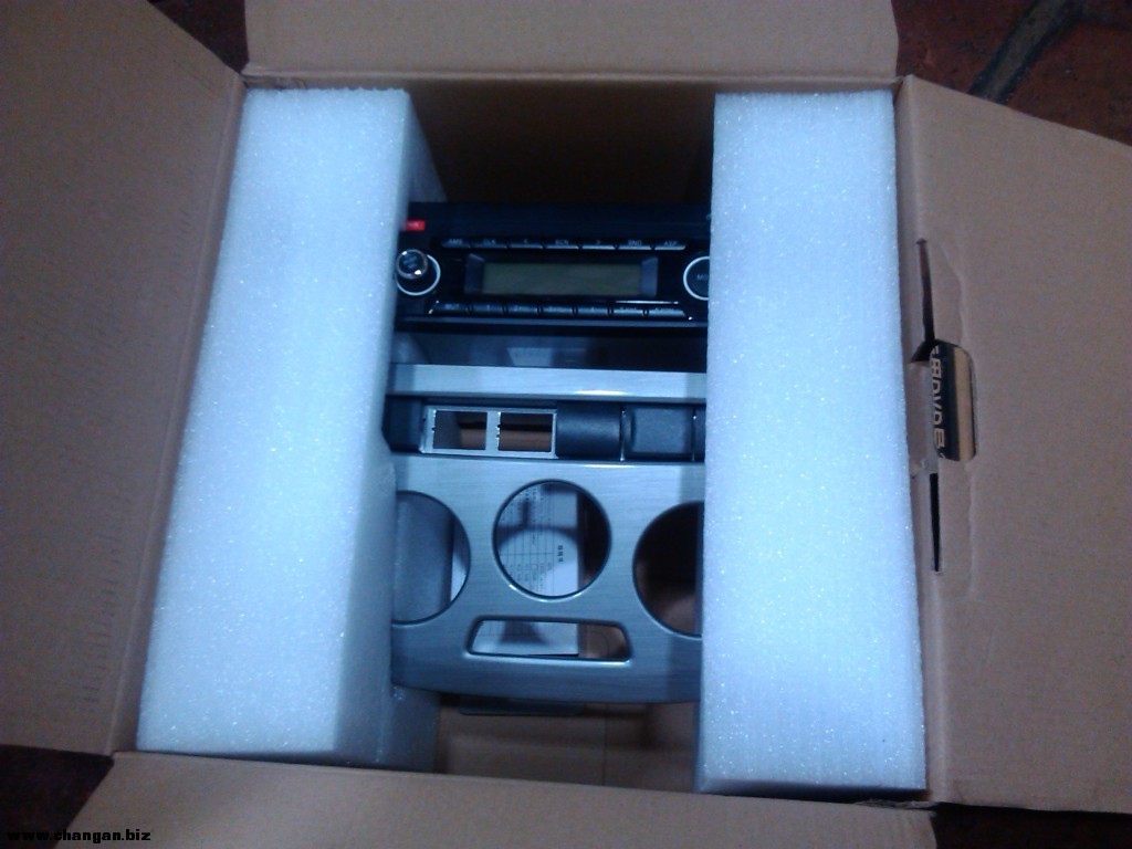

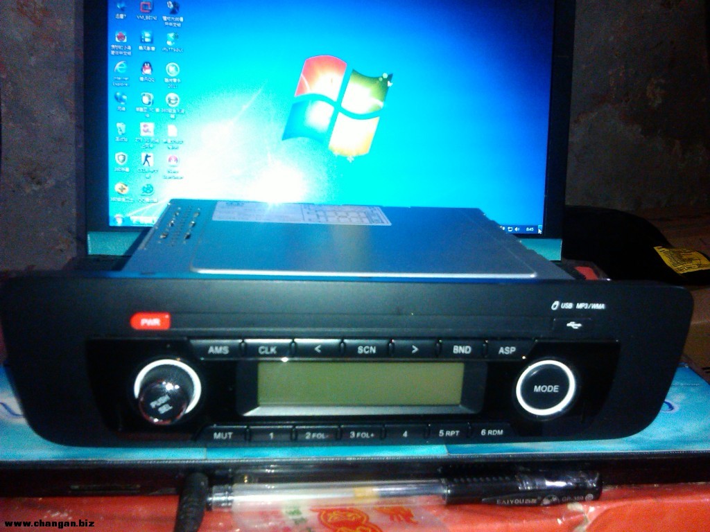

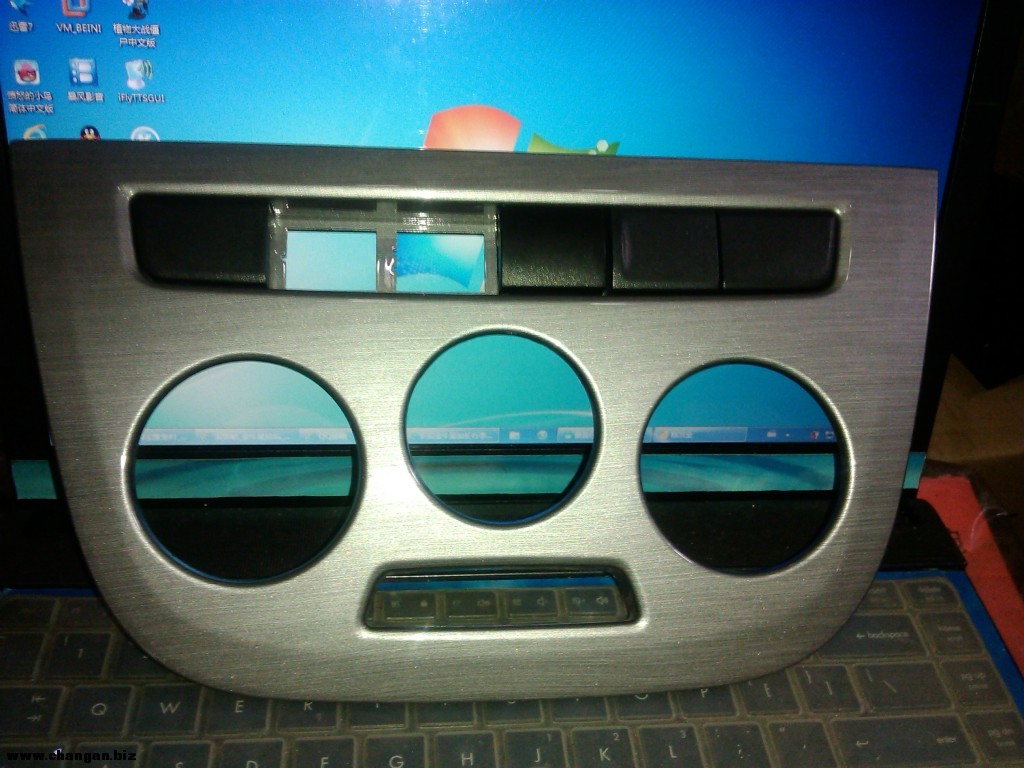

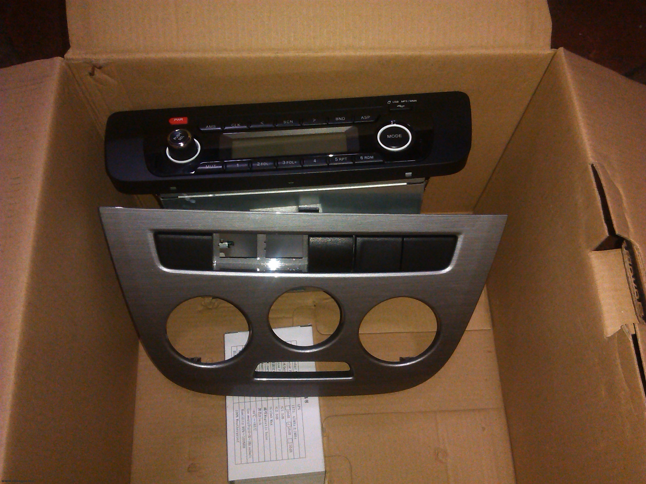

最后来几个原装的收音机和面板图,准备把它封藏了。。。
