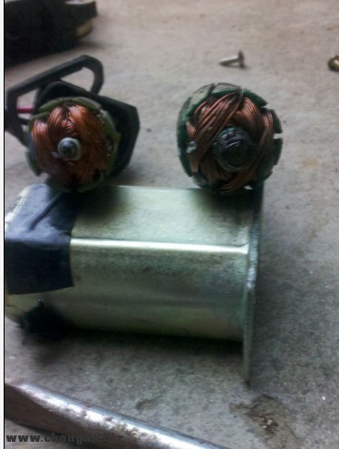

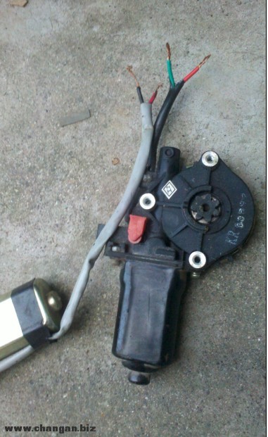

首先看 左边是歪货 右边是上次换下来的原厂货 四川富士的 看那电源线就知道了

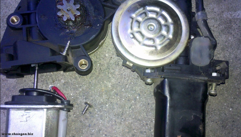

电机壳固定螺丝 三无产品是自攻螺丝 原厂是带螺母的

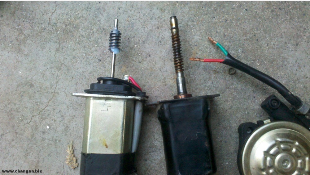

04.jpg 电机轴子 这个更明显

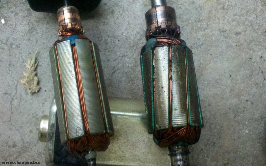

电机转子 大小不一样 线的粗细不一样的 实际肉眼看到要明显一些  手机拍照不太明显   但是个头的大小还是看的出来

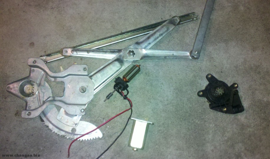

我把三无产品的加的上升助力弹簧片 加到原来的旧架子上面 了
最后就是三无产品的尸首了 丢垃圾堆了
原厂的电机齿轮是7个的 三无产品是8个 的  现在用的旧的速度就慢了一些
