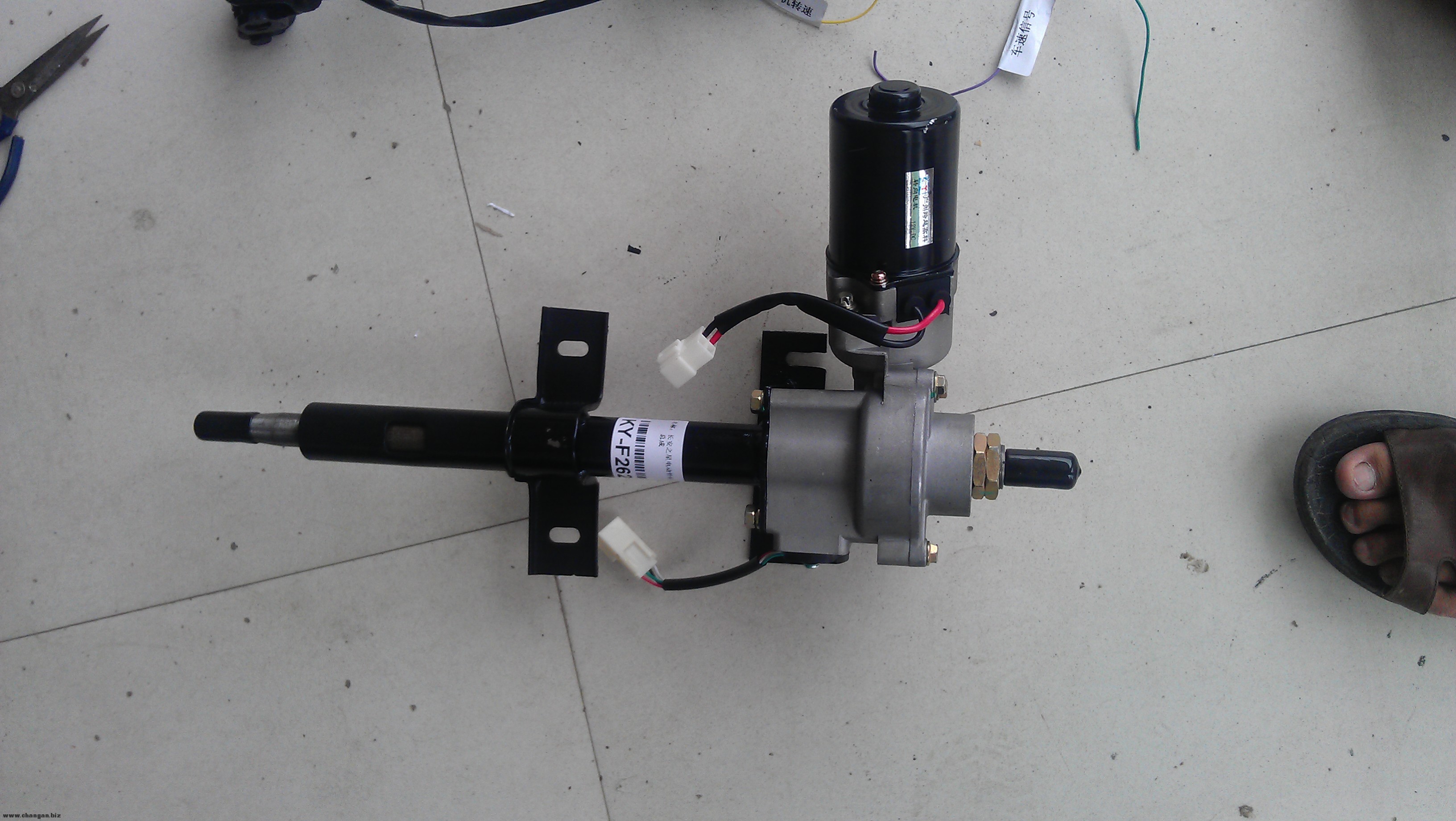

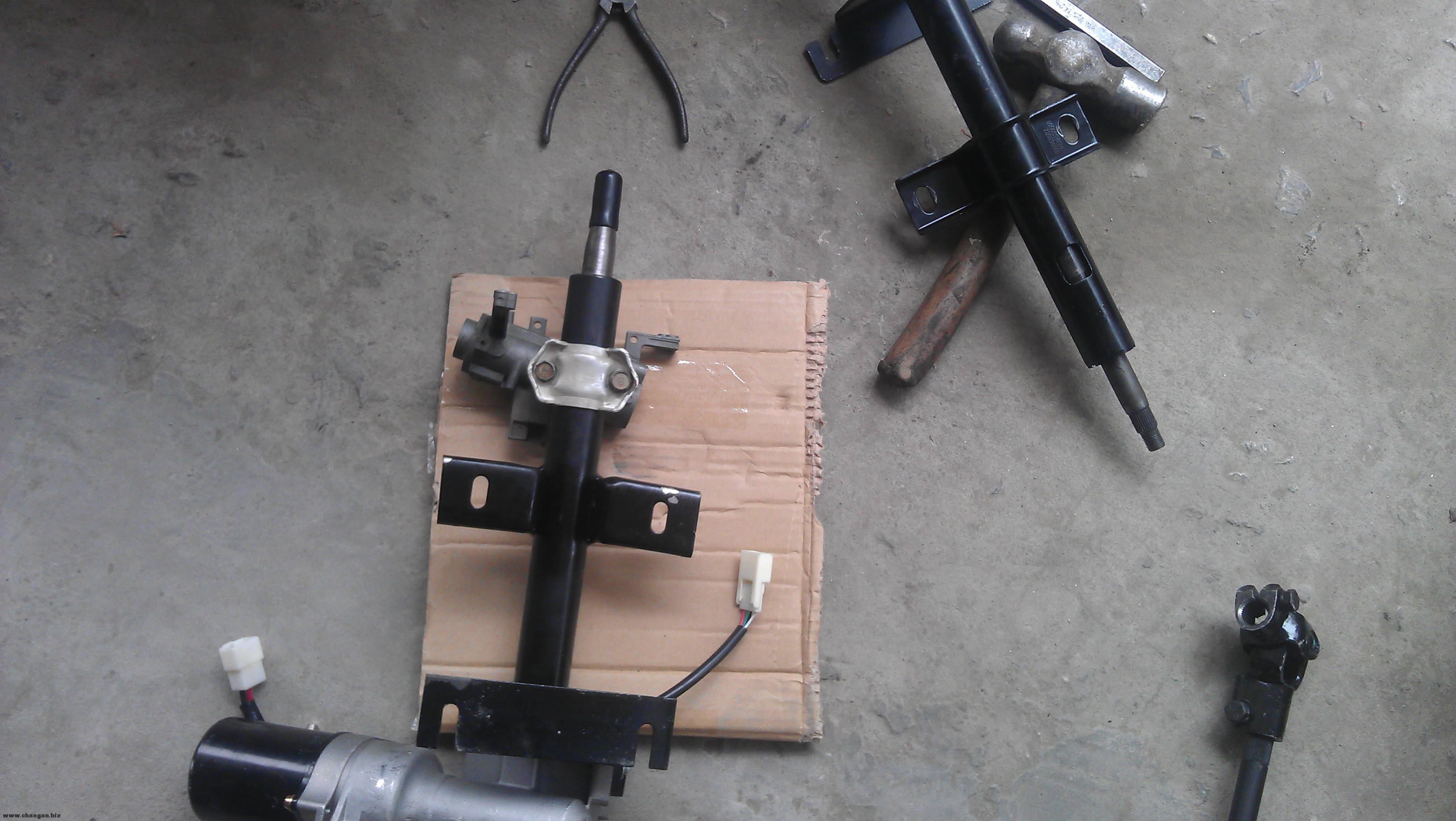

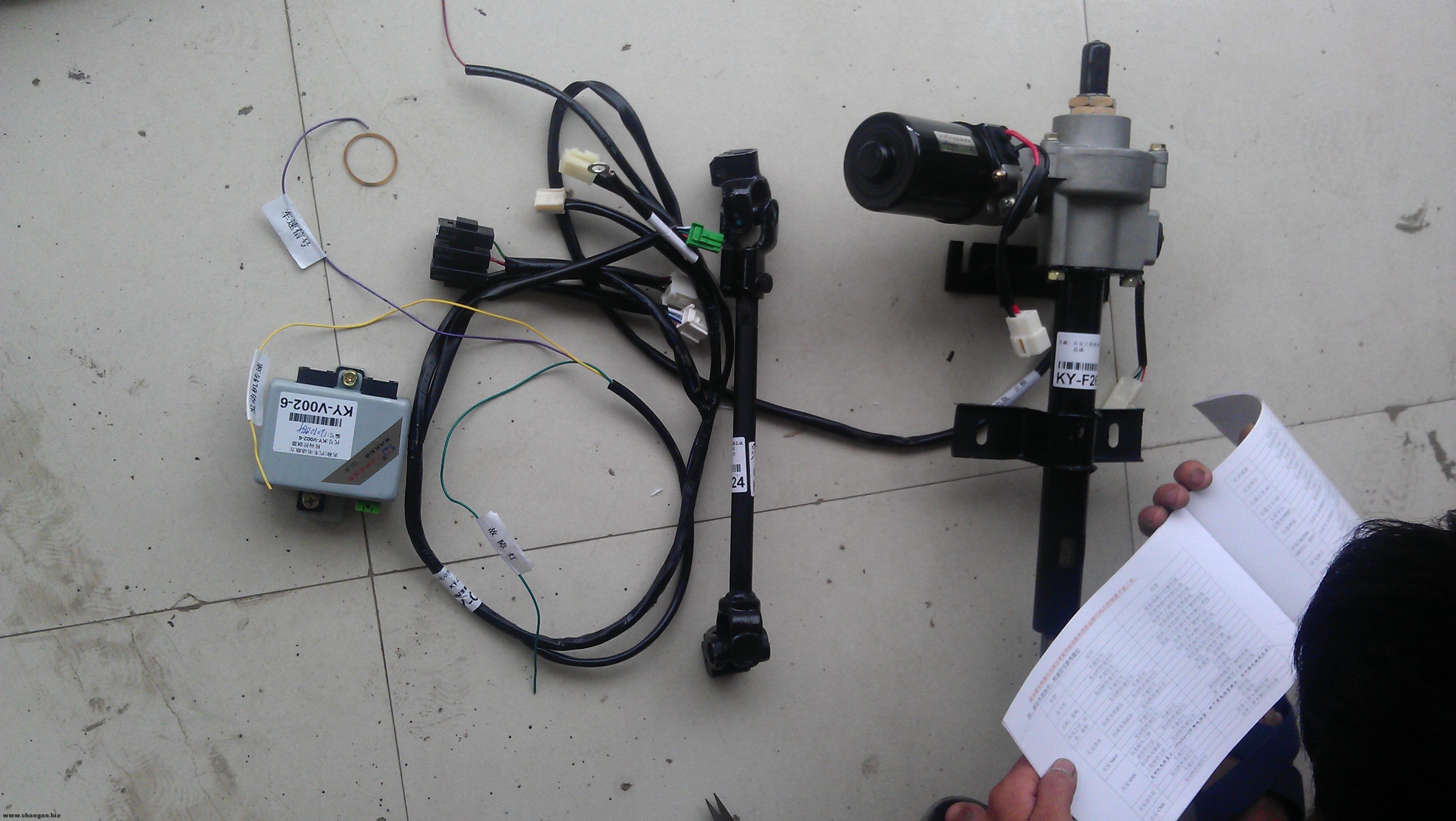

    最近taobao 上淘得星二的电动方向助一套,不多说看图
包括,电机方向柱,下传动轴,控制器,线

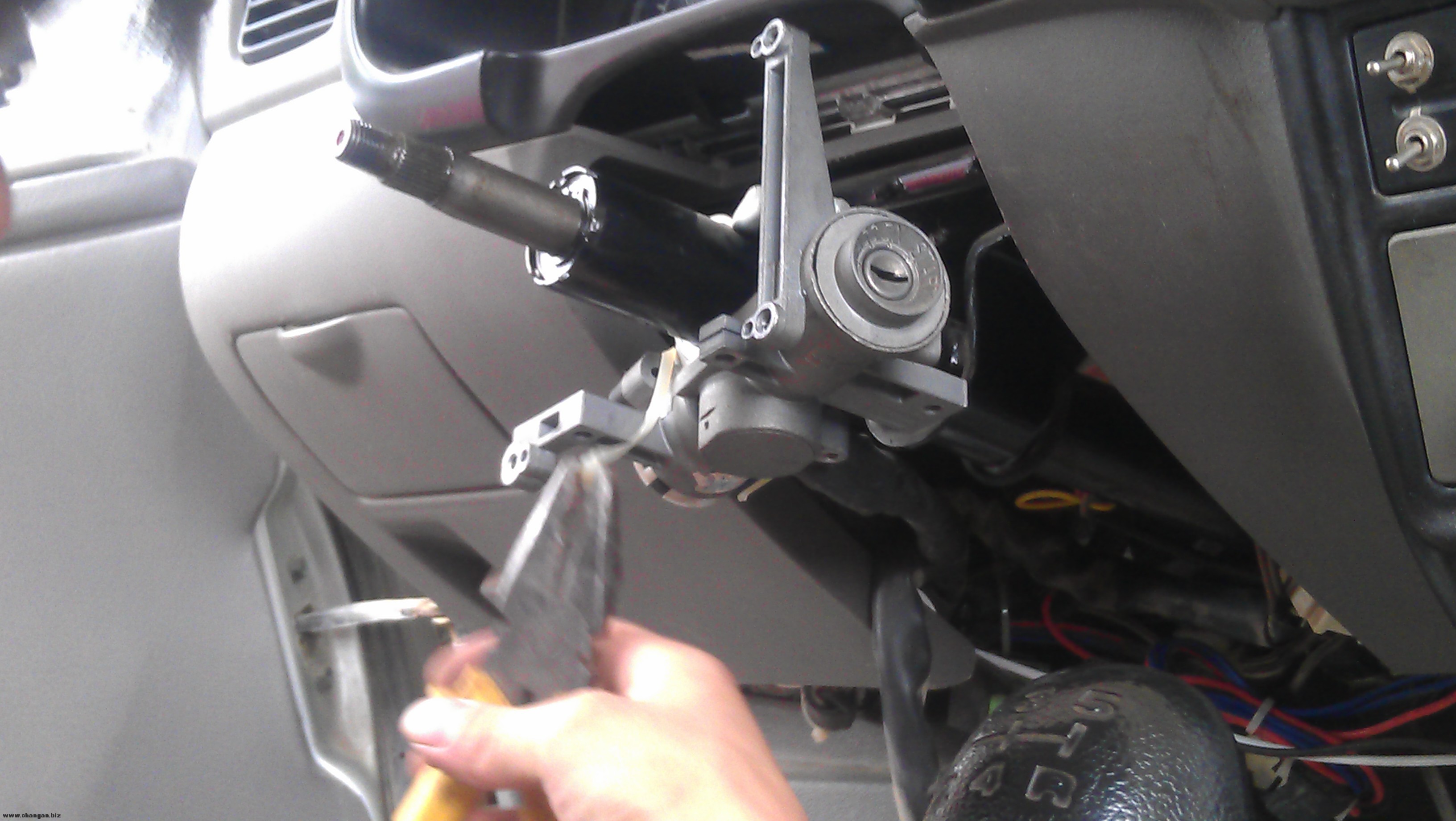

开工了,拆原车方向柱,

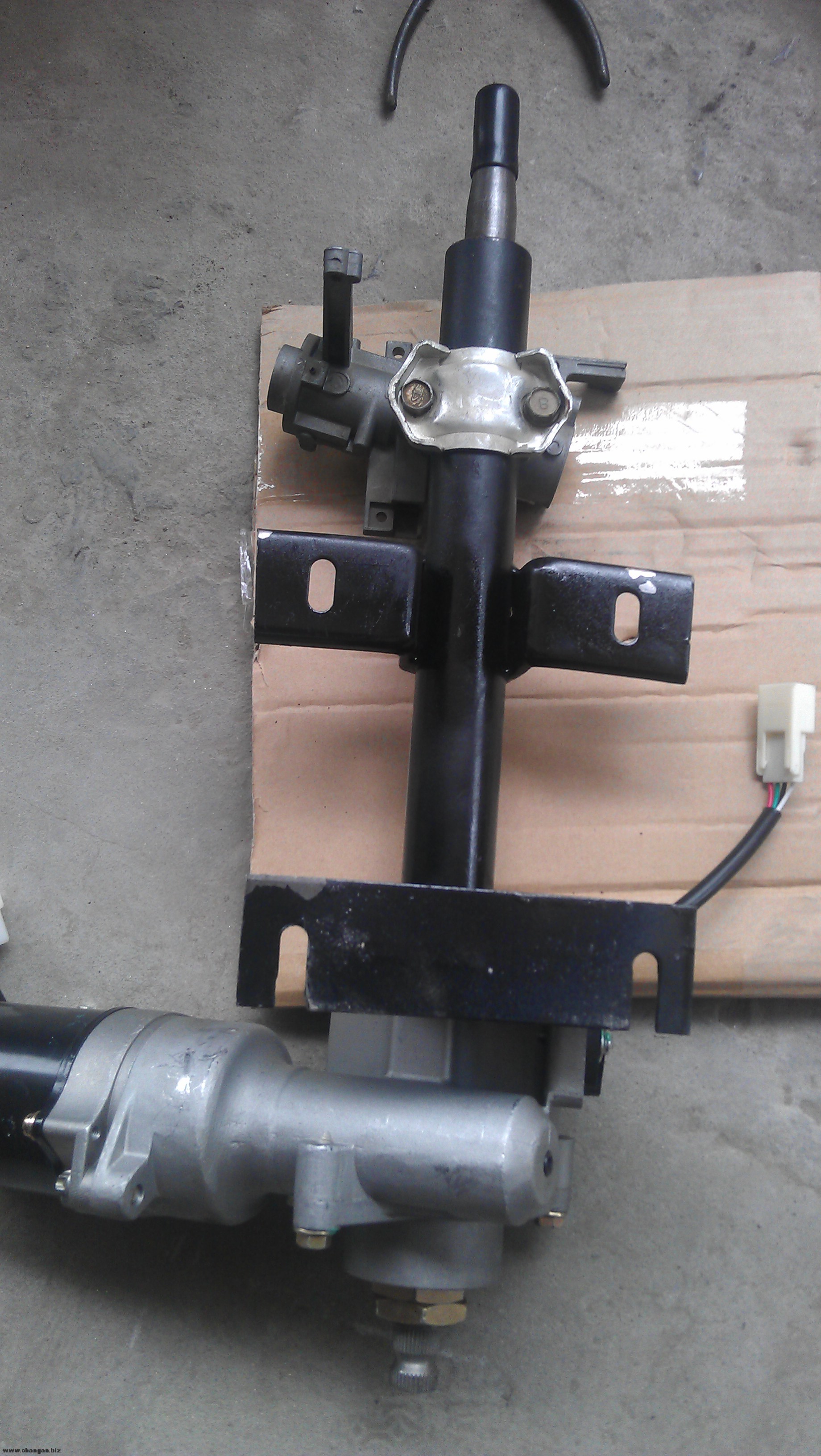

锁心装上,原来是两个防盗锣丝,不好拆下为用崭子一点点搞出来

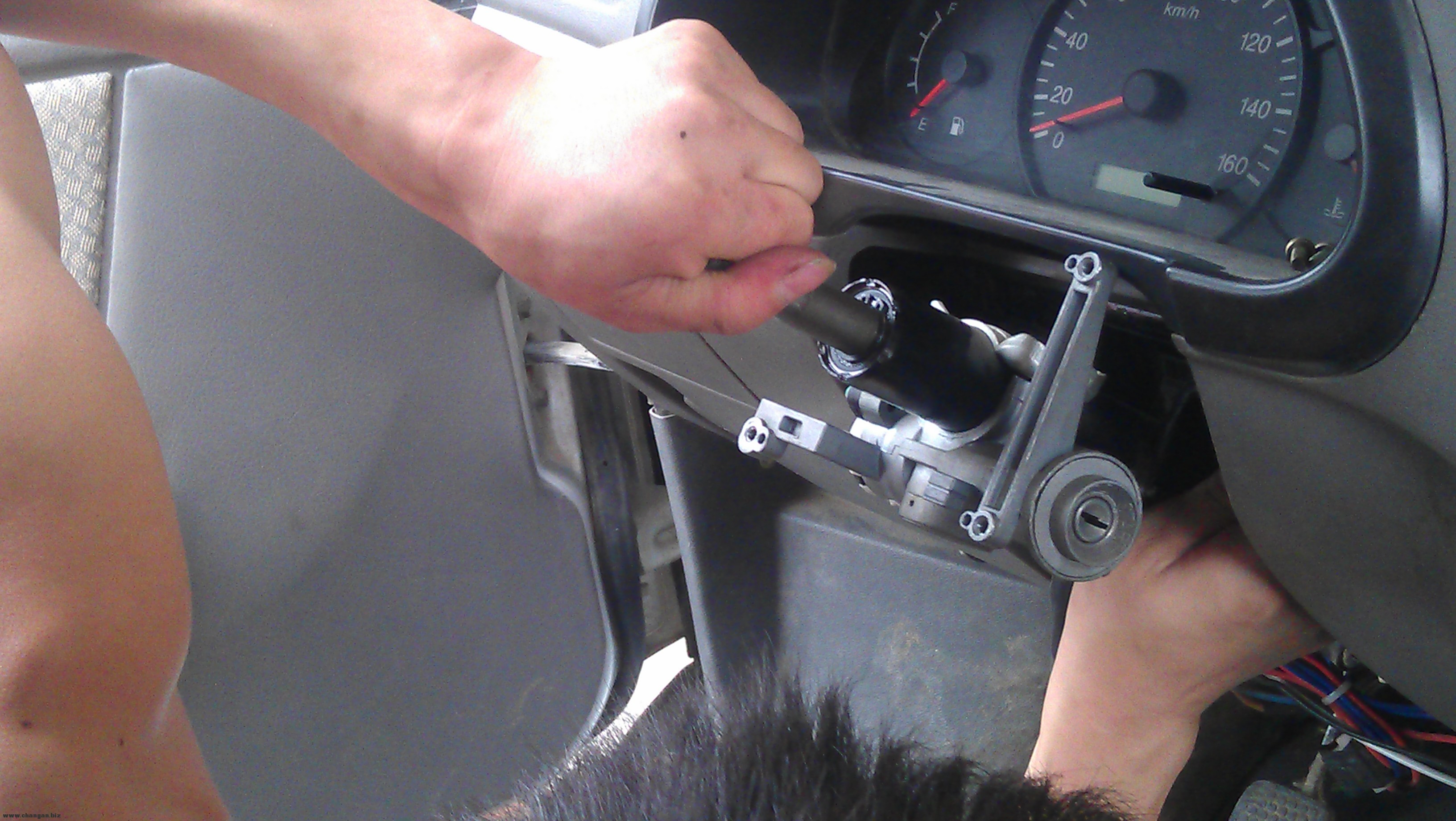

锁心装好,

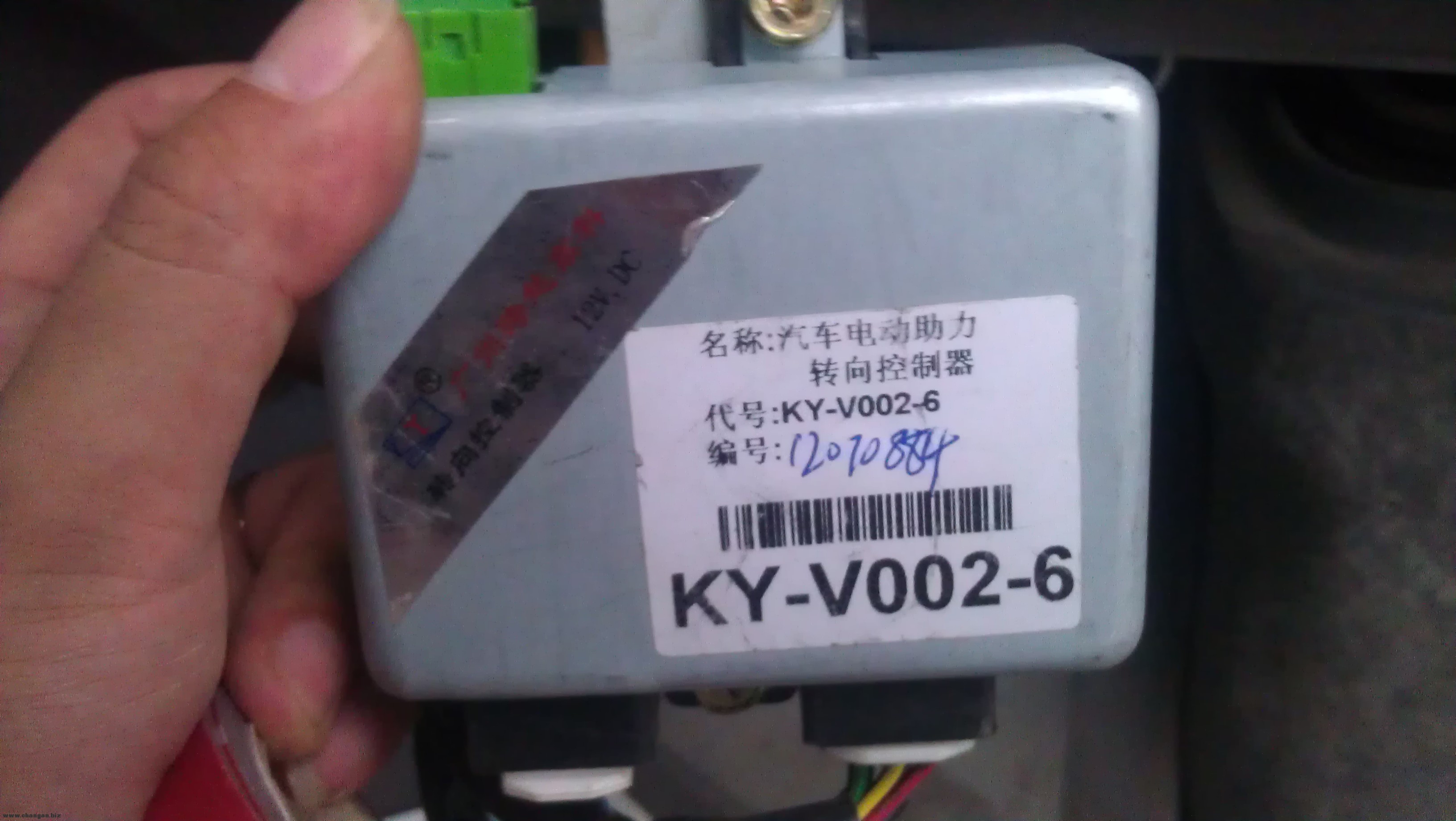

控制器,

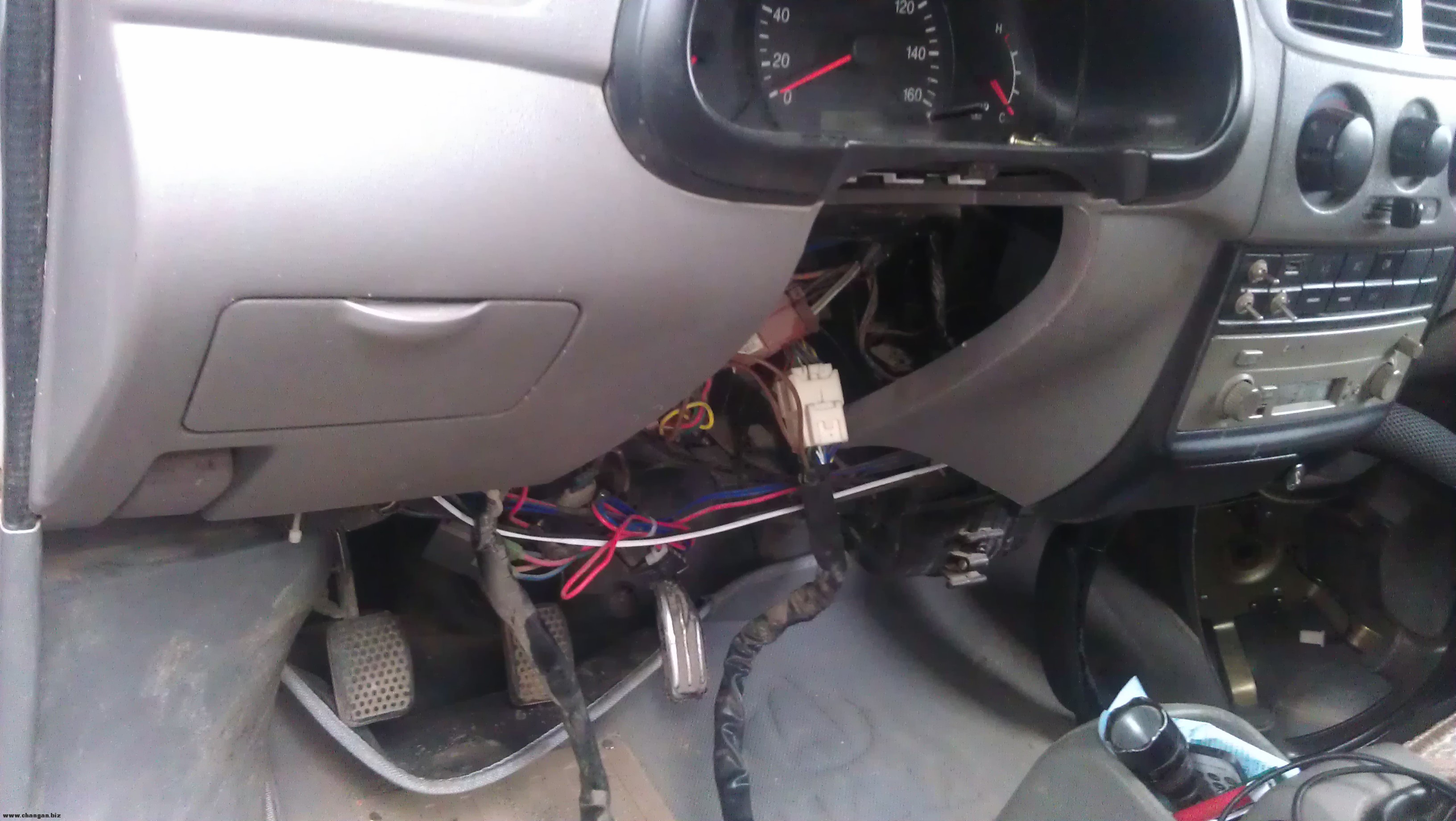

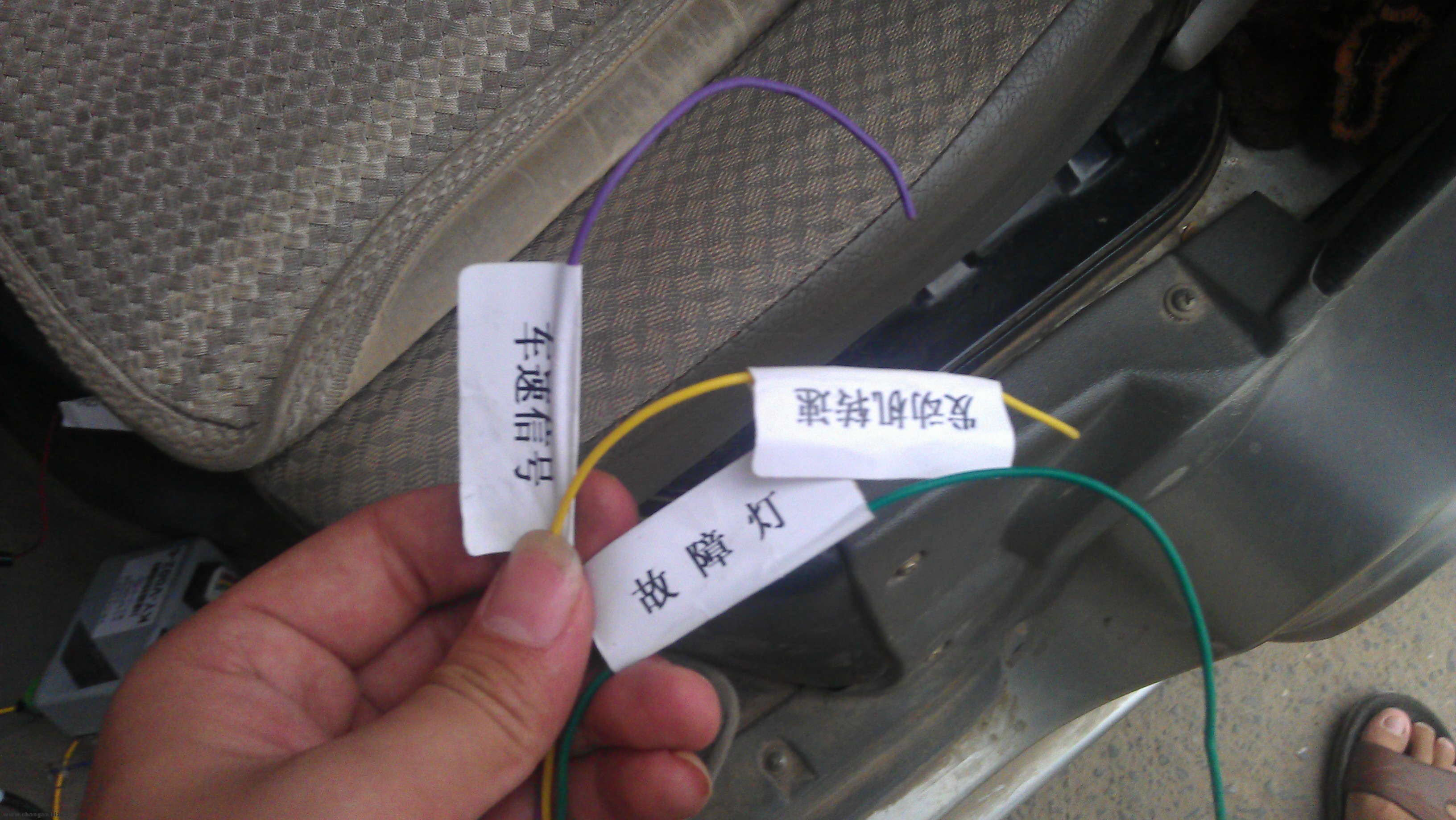

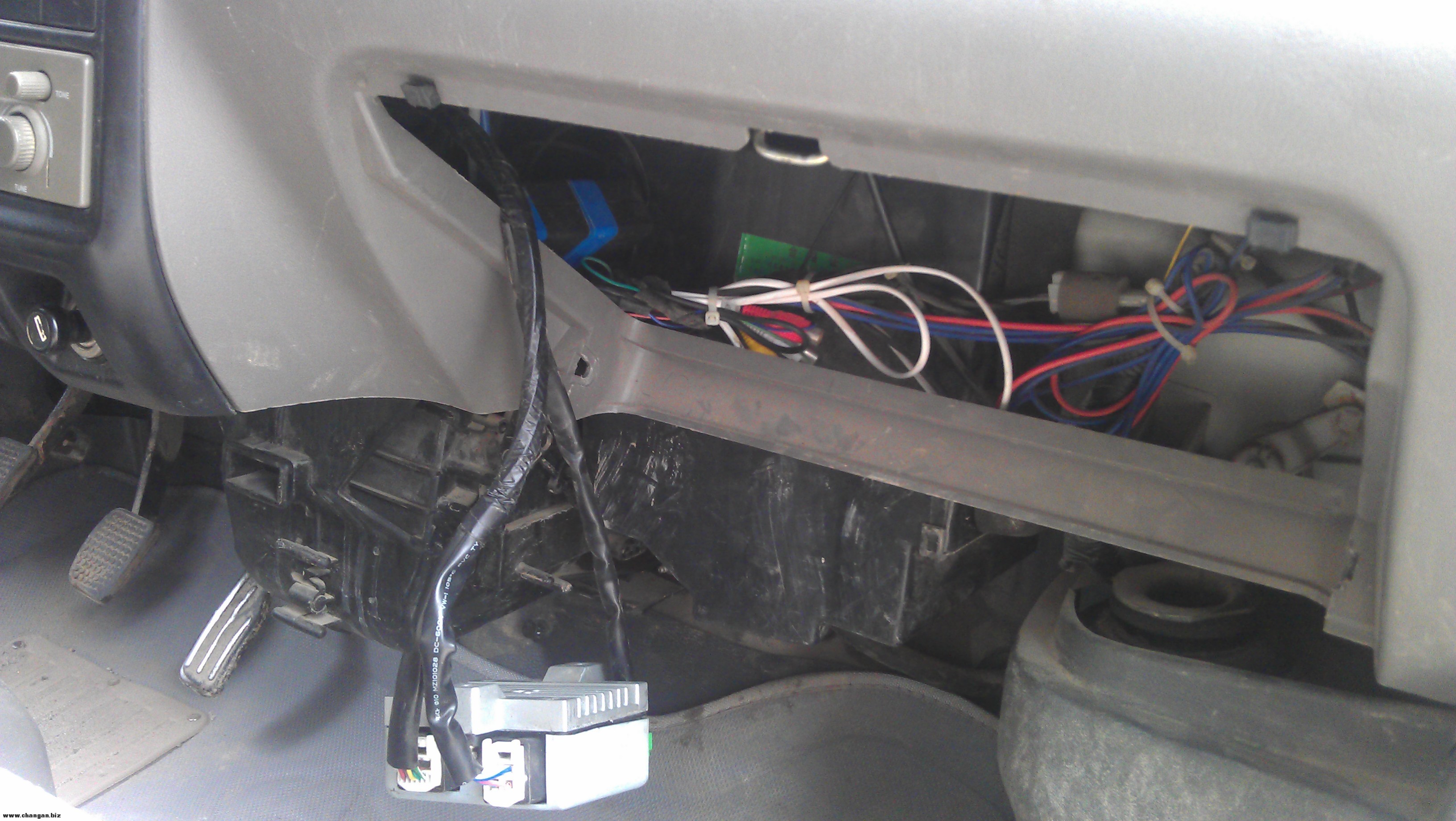

主要是要找到这三根线,车速信号,发动机转速,故障灯
仪表后面找,

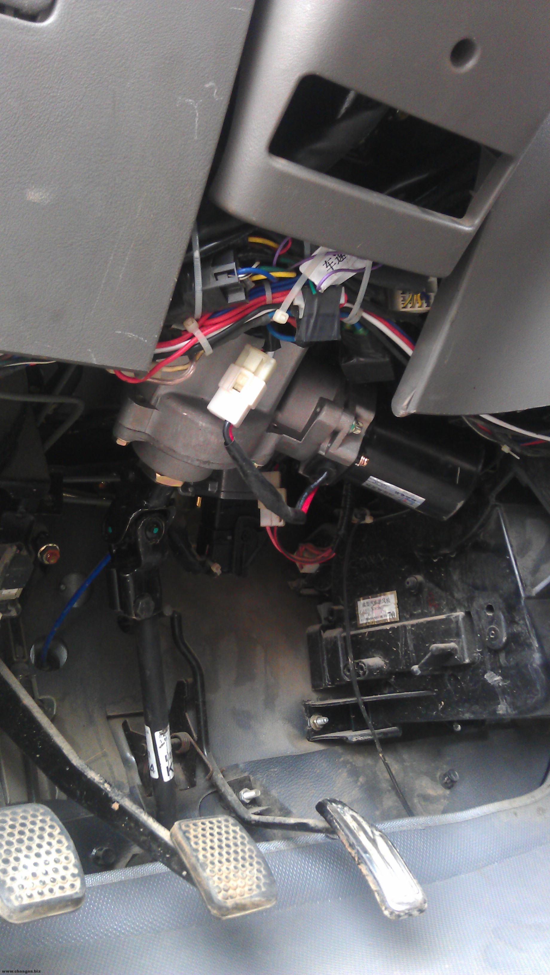

控制器,放在付驾驶储物盒后面,3M胶粘

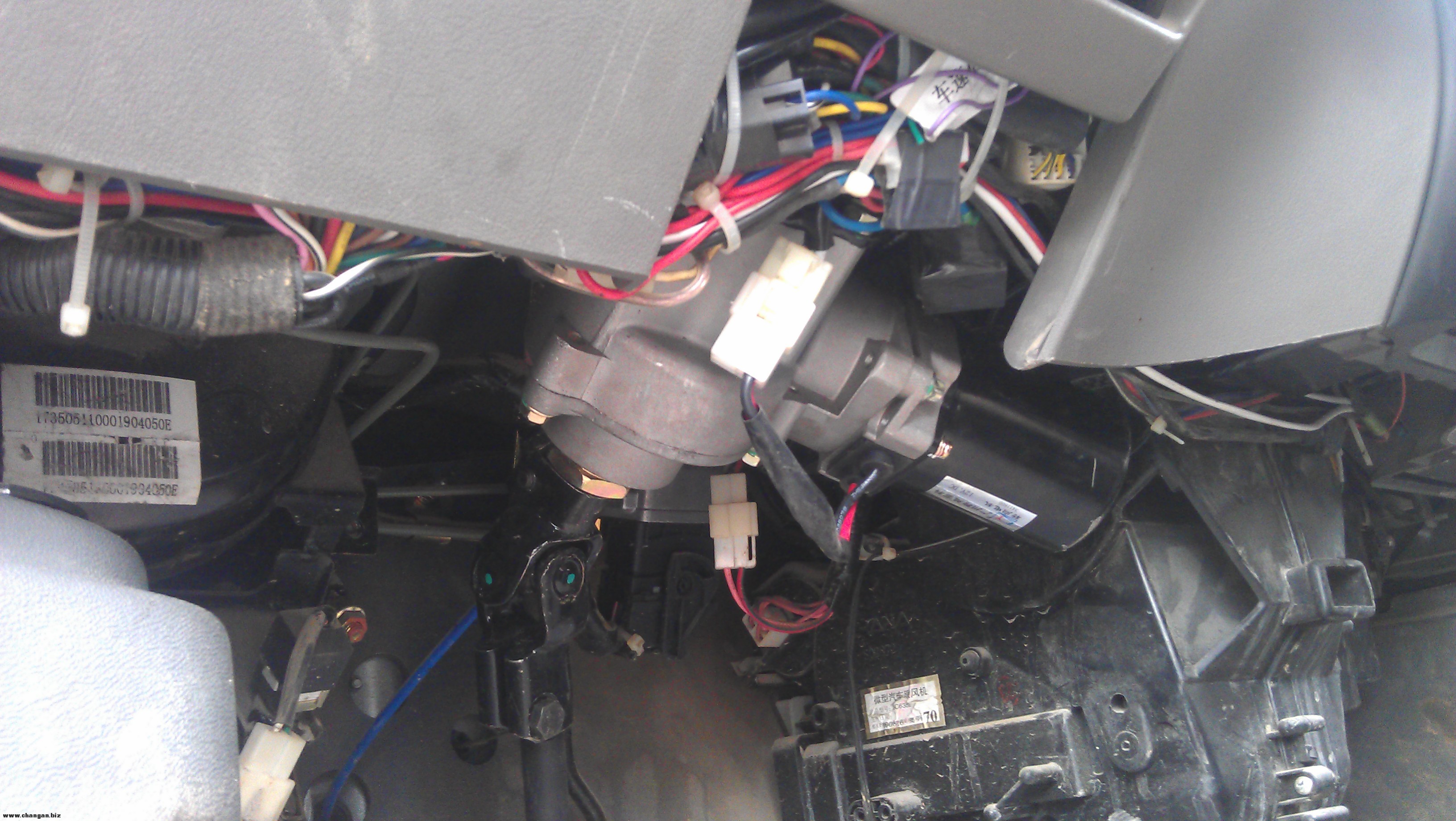

装上电机柱
整理好线路,基本完工。
迫不急待试了一把,效果显著,跟小车差不多,一手原地轻松打死,
