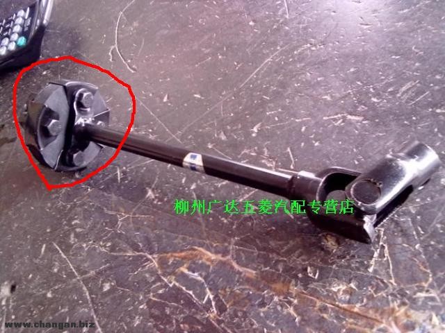

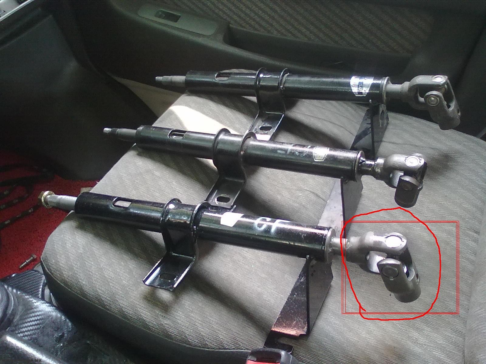

我车走烂路的时候,方向盘下面的十字节碰的嗒嗒嗒的响,换过几个方向柱,问题依旧,正在想法改良!

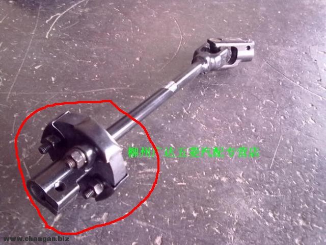

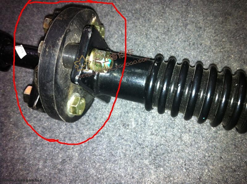

根据个人研究发现高档车的方向十字节是采用的橡胶连接盘,老款平头面包也是这种设计!
如果把长安的方向柱上的十字节改成这种橡胶的连接块,我想这样就可以彻底解决嗒嗒嗒的声音!
有这种现象的车友发表一下意见,谢谢!
