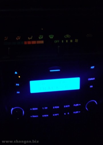

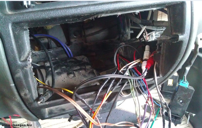

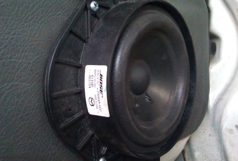

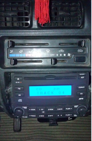

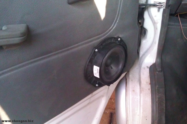

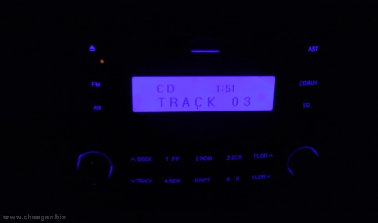

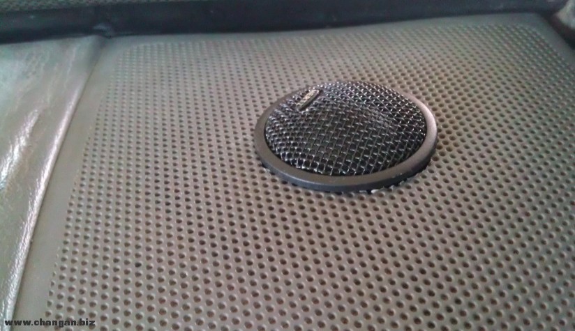

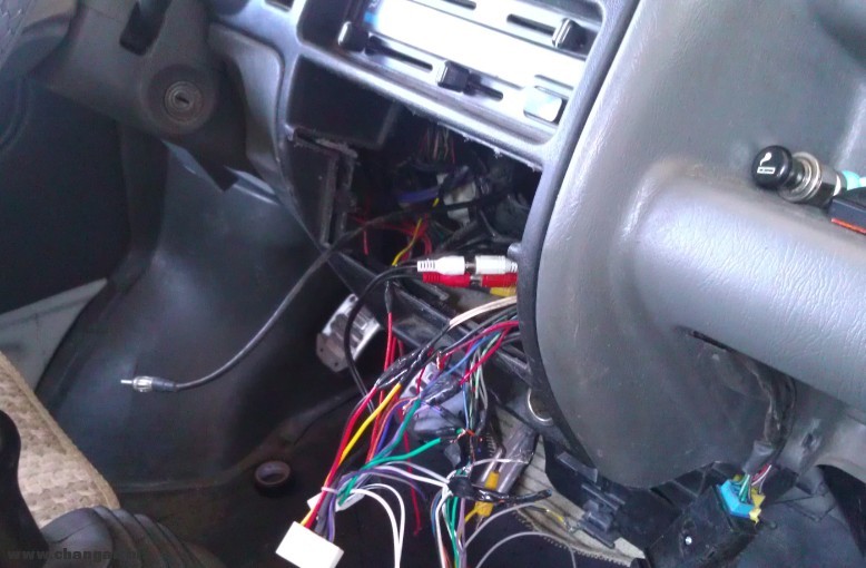

开着车  ,听着音乐,真是让人纠结,星星的音响真是垃圾  ,潜水论坛,看着别人改车的经验,终于忍不住了,决定改改,在其他论坛上 入了个车机,然后买了一对低音,一对高音,先改车机的位置,原车的是单定位置 ,现在要装双定车机上去,所以必须将位置改大,直接用锯条,就可以完成作业,然后是喇叭,原车的喇叭位置  不能装大口径的,我用这个位置装了高音头,低音装在门里面,见图,没贴那啥隔音材料之类的,因为就这么个车  只是改善一下声音,不想投入太大,那样不值得,呵呵。全部造价345块钱 ,不带人工费 ,找个朋友用角磨机挖的孔,其他的线路自己解决的。开始的心态只是试试,不行的话 ,就投入汽车功放,装上一听,觉得足够了。说说听感,首先低频有力度,高频细腻,略带磁性,我选的丝膜高音,也就这个特性,中频我就不谈了,车机的软肋,感觉还是值得,这么热的天 ,今天下午搞了一半天,还有些没弄完,以后慢慢完善,呵呵。无图无真相,上图。第一次发图,不足之处,请指正。

仪表台,可以加超薄,5寸,后内饰板加6寸,高音四个,分布开,主要是,8寸以上低音炮,

发表于 2012-8-1 02:23:37 | 显示全部楼层
丝膜高音喇叭是哪种型号,价格多少,能否给个链接,谢谢。

发表于 2012-8-1 23:11:07 | 显示全部楼层
喇叭怎么露那么多出来???不好看。。。
