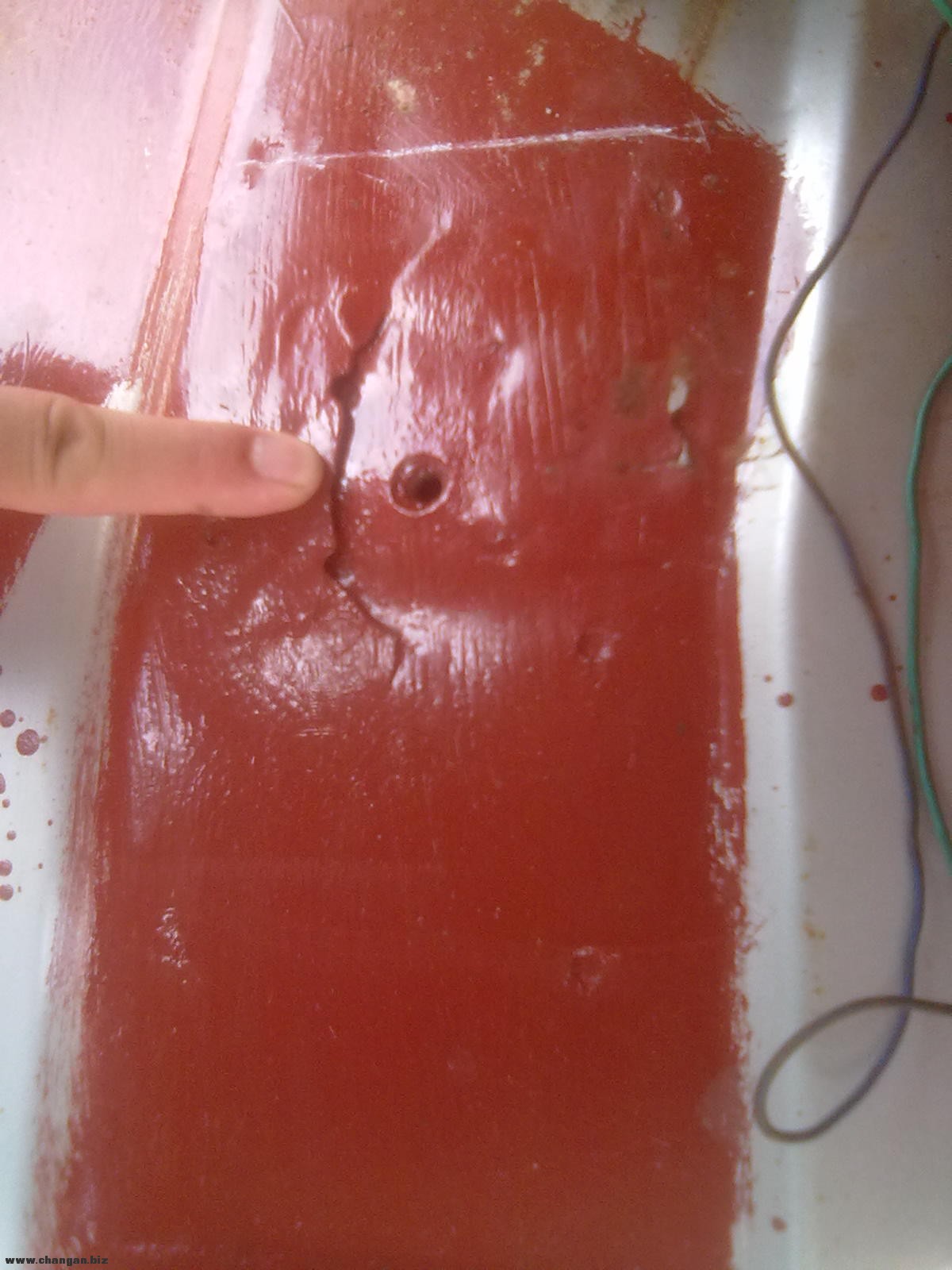

上图了。
开裂的位置

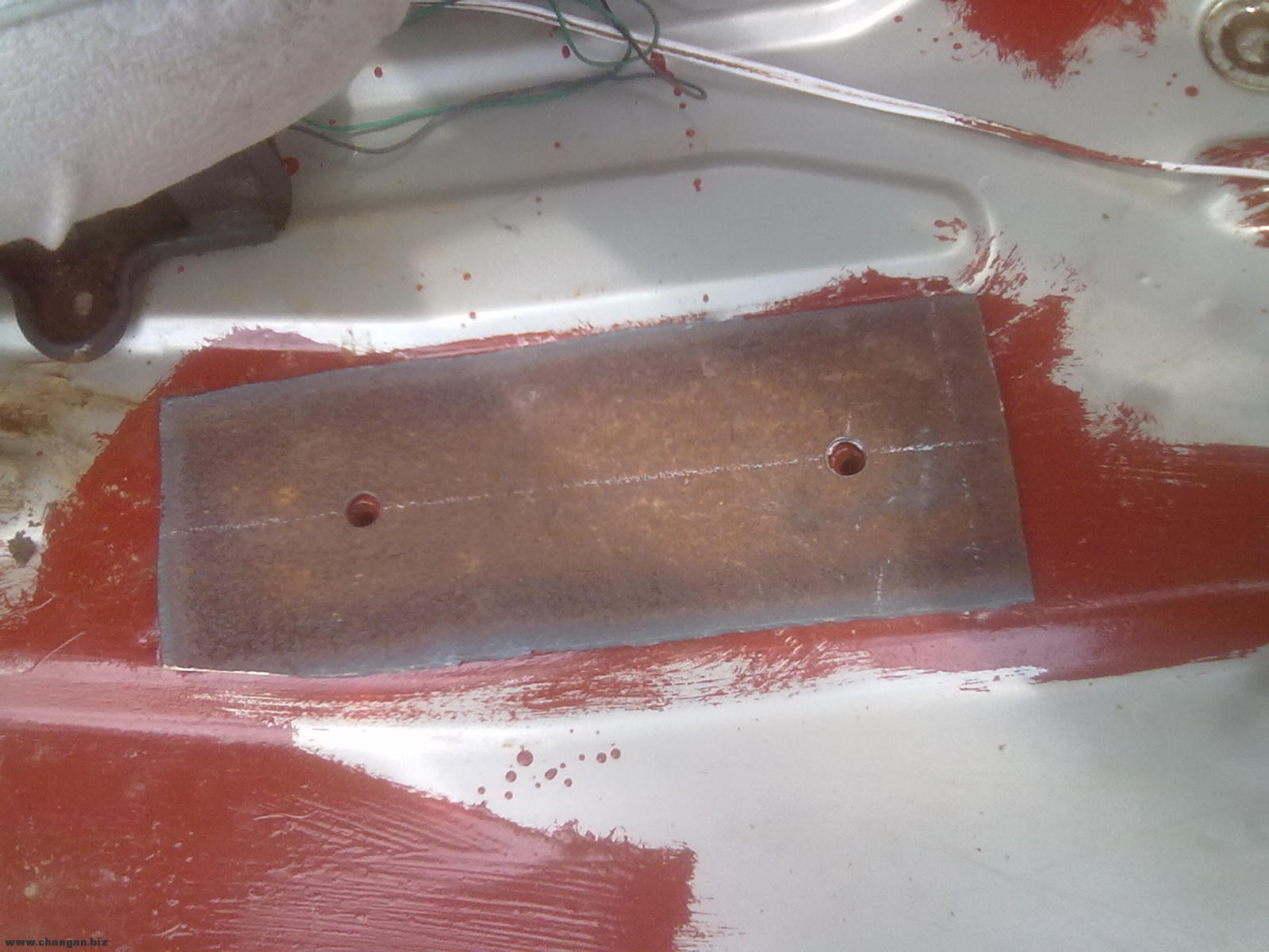

 楼主| 发表于 2012-8-1 16:47:11 | 显示全部楼层
找电气焊部补块铁板,花了35.
裁好的铁板大概3mm厚

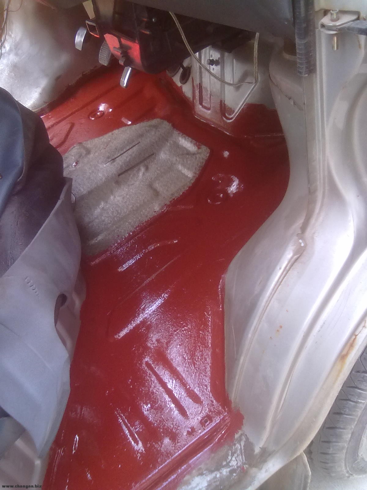

前边正负驾驶位置锈的厉害,刷漆都疙疙瘩瘩的不平。
