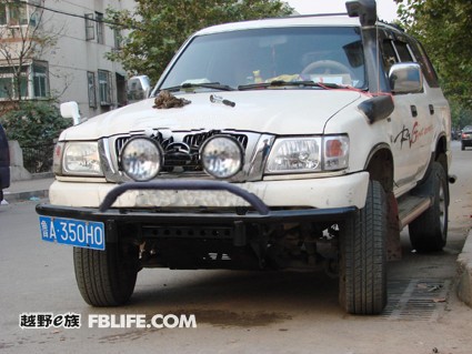

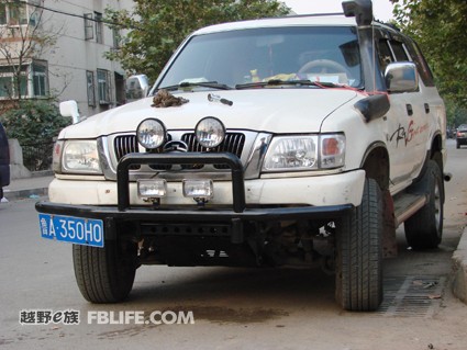

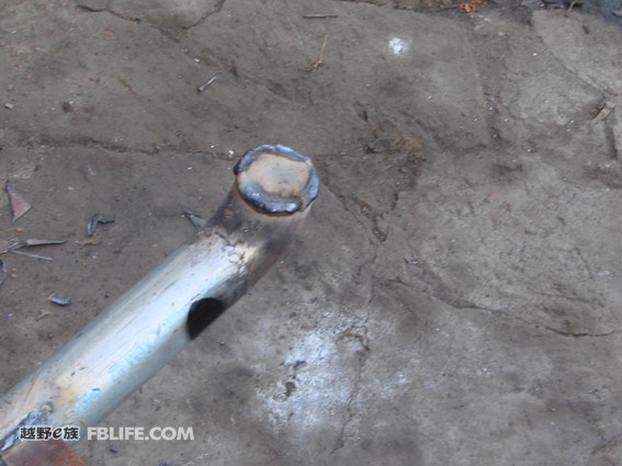

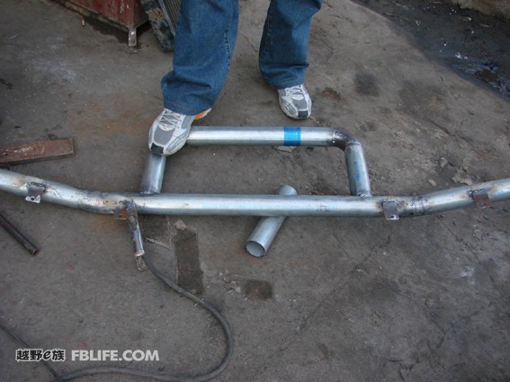

20101029_ee367034914b24268e3124Qs224BQ88p.jpg 20101029_ef9f38c072402b932e4d7Fdxtu7cNYxd.jpg 20101029_8c1ebaad9f450c5d3c99gyYwZ74gWLt4.jpg 20101101_079a98fab7915f87cdd4SlEF0L0191s3.jpg 这个杠,一点也不花哨。很纯粹。超级结实。杠是用来装饰的,必要的时候是用来撞的,用来保命的。起码保全双腿。5个厚的镀锌管。韧性很不错。 也可以用来做侧杠。中间的拱是保护水箱的。可以改进。预留安装射灯的孔和位置。图是参考的。主要想向大家学习一下支架的制作,支架也要结实。这个管子很结实,在加一根的话就太重了。
 楼主| 发表于 2012-7-30 18:30:03 | 显示全部楼层
本人现在车上的是勇士的 装饰大于安全。 防撞杠支架很单薄,太垃圾了。我的价值观里面,星星的主动安全没有ABS EBD,没有后盘刹,没有安全气囊等吧。被动安全又是中置发动机,前脸短,钢板脆弱。加一个结实的防撞装置还是做好的改装。多一层缓冲多一份安全。 不知道钢管怎么弯曲?、、、望高手指教

钢管弯曲一般采用热弯,即用氧割枪局部加热,然后整形,就可得到你想要的弧度!支持楼主这一重视安全的改装!!!
