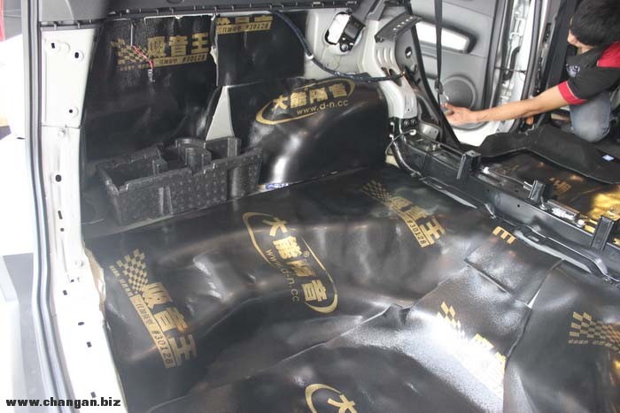

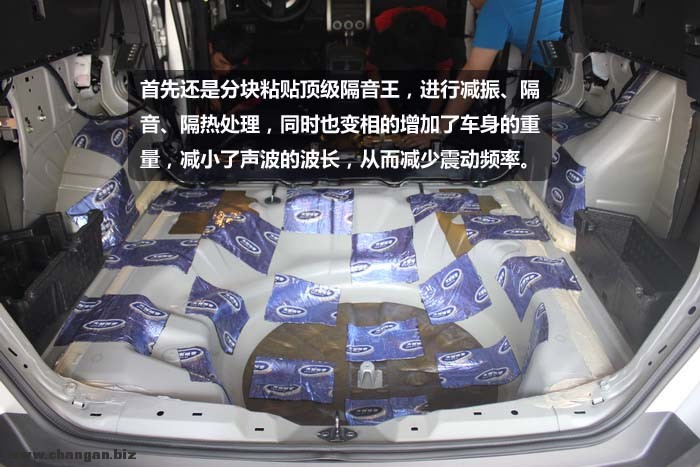

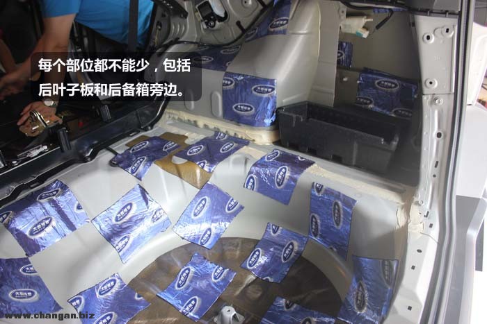

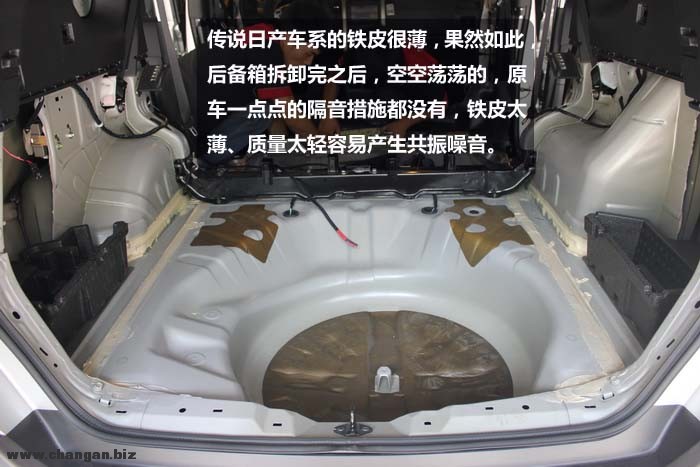

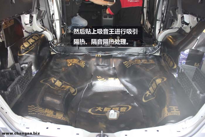

1、后备箱
  后备箱也是车内噪音的主要来源之一,对这个部位的隔音处理,将有效的降低路噪,同时强化的后备箱将使车身行驶时更加紧固,更可以大幅度提高安装在后备箱超重低音箱的音压音质

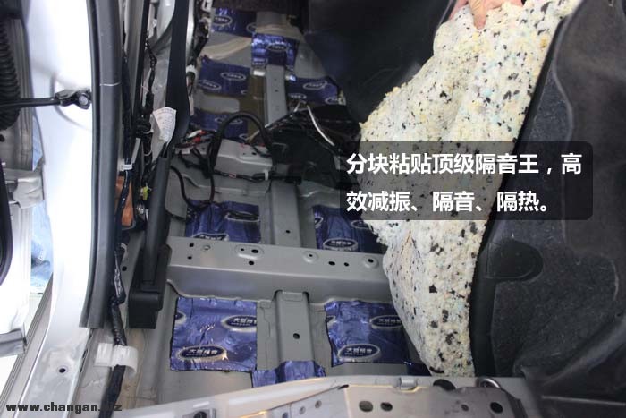

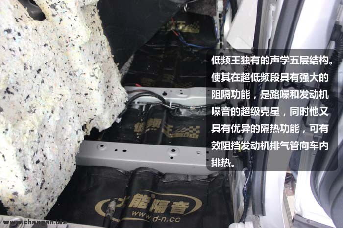

2、车地板
   车底板隔音主要是解决发动机噪音和里面噪音,针对大量的低频噪声我们使用低频王不仅高效的隔除低频噪声,同时大量降低发动机排气管向车内的传热。

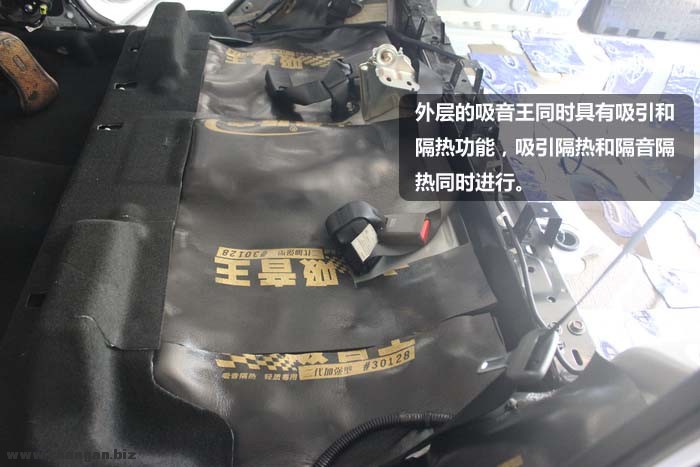

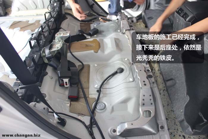

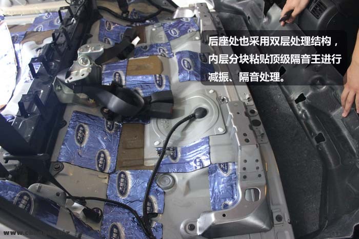

后座处

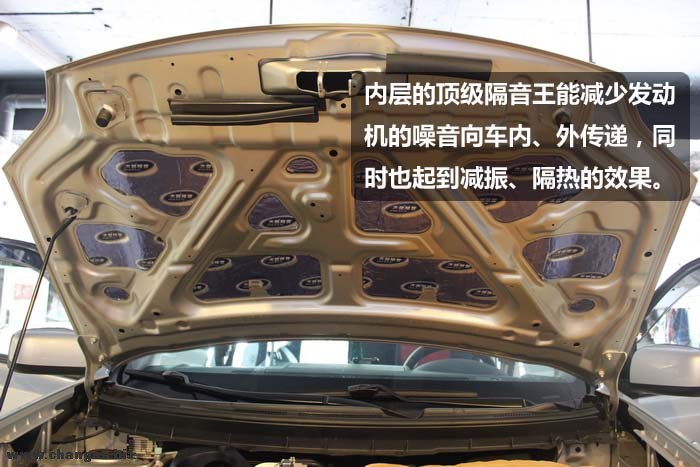

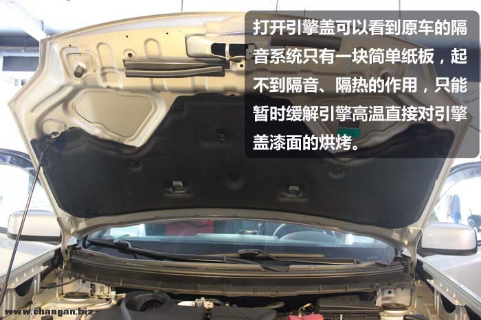

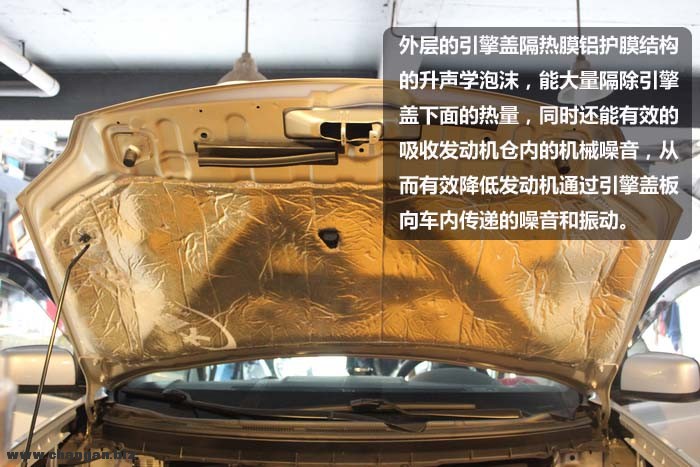

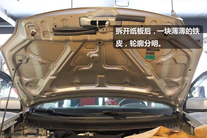

3、引擎盖
    引擎盖隔热膜不仅可减少发动机热量对引擎盖的烘烤,让您的爱车“脸面”永保光亮,同时可以有效吸收发动机的机械噪声,减少发动机噪音向车内外的传递。
