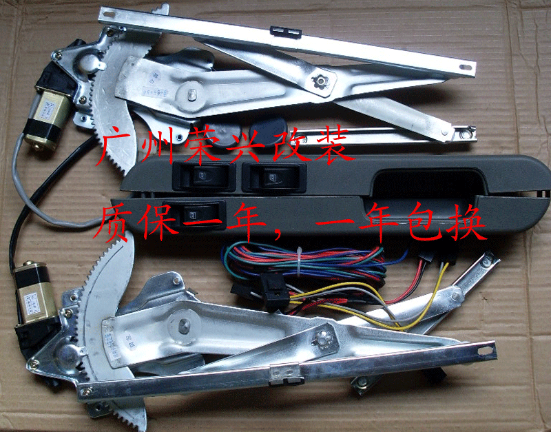

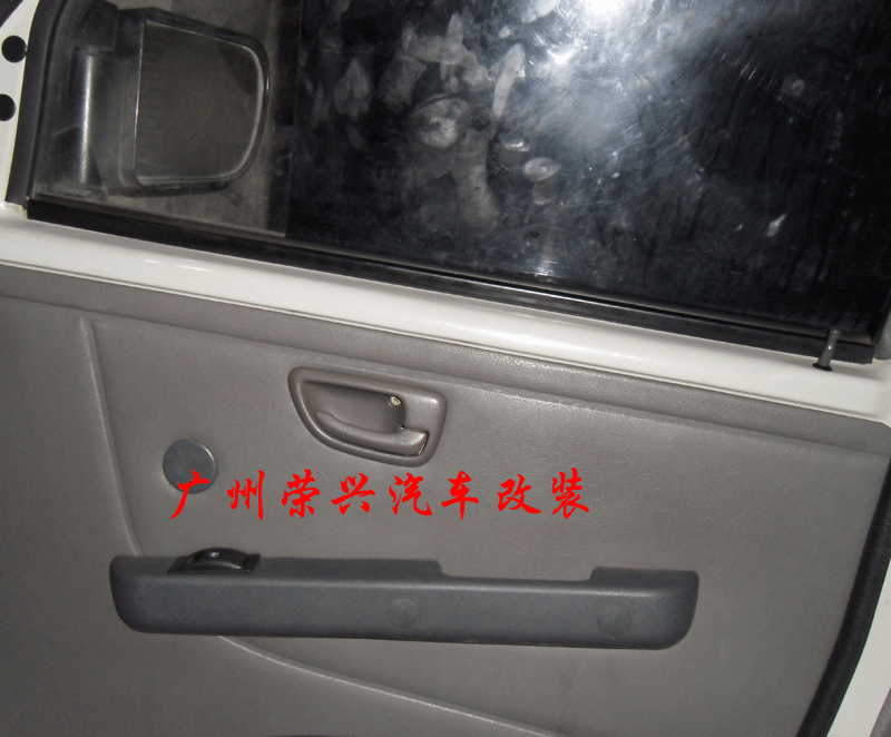

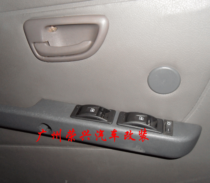

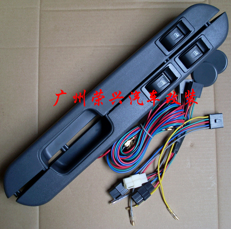

长安之星6350安装电动窗,7年的老星终于摆脱了手摇的痛苦。这几天打大风,落大雨,没事干上网逛逛了,在广州荣兴哪里买了一套豪华扶手版的电动窗,200包邮,挣扎了3小时搞好,图片没拍,整体感觉还可以,上升很快,下降下到一半就没什么力,买家说加点表板蜡,明天试试看。另有原装手摇一对,需要的出价拿走。去片。 T2go0HXe4aXXXXXXXX_!!84184224.gif T2qwpKXhdbXXXXXXXX_!!84184224.gif T2RTF8Xb8XXXXXXXXX_!!84184224.gif T2b0trXhlMXXXXXXXX_!!84184224.gif

我看好那套开关

副座最好加继电器,否则开关用不了多久的。

同是6350    想问问   需要改固定的位置吗???接线是在电门锁处接的电源吗?
但是现在淘宝上买的没有继电器       需要用什么型号的???求解释     我正准备改
通用5角继电器即可。  详情 回复 发表于 2012-7-28 04:25
通用5角继电器即可。
