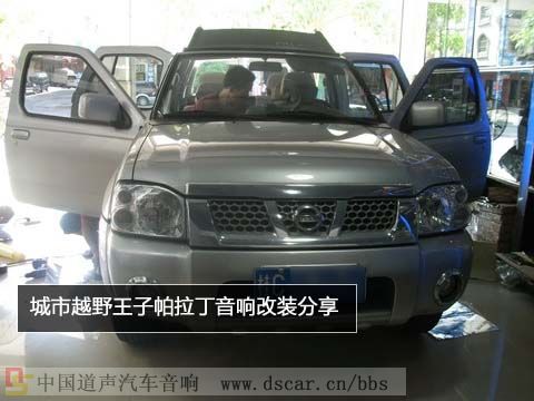

    很多爱车之人都把车当成自己的另一个家,行走在广阔天地间。家是安全、温暖、舒适的代名词。让家更舒适,提升整个原车音响是最容易感觉到的效果。下面一起分享这次的帕拉丁音响升级案例!
这次的音响改装属于初级入门系列,前后声场的更换加上门板的隔音就是音响整体的布局。

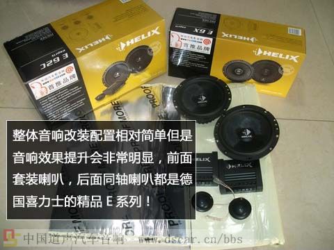

配置介绍:
前声场:德国喜力士6.5寸两分频套装喇叭E62C
后声场:德国喜力士6.5寸同轴喇叭
E6X

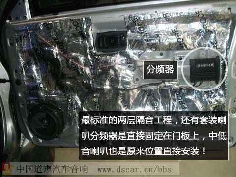

隔音:汽车绿色环保隔音丁基橡胶隔音材料荣茂隔音

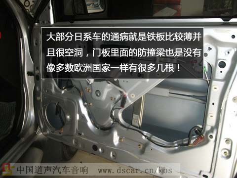

    虽然整体配置以提升音质安装喇叭为主,但是隔音也是必须要做的一个项目,门板隔音能让音响效果在提升的基础上更上几个档次.

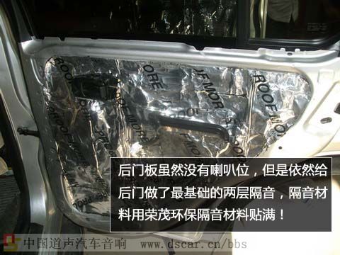

    门板双层隔音,用的荣茂环保隔音材料。荣茂隔音材料非常不错,耐高温,即使在很炎热的天气下隔音材料还是能正常的使用,双层隔音可以很明显的看到类似给新安装的喇叭提供了一个箱体,音响效果自然就会好很多。了。。

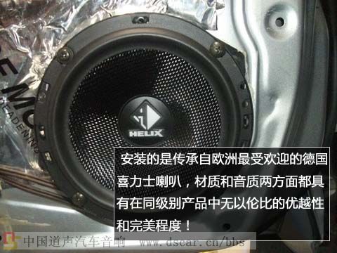

    很精致的德国喜力士E系列喇叭,玻璃纤维编制盆面让喇叭整体的发声非常具有精准和层次感。大家都知道汽车的安装环境,比较容易潮湿,很多纸盆喇叭在下雨天就容易潮湿,声音一大就容易造成破坏,而玻璃纤维同具有坚硬耐用的特性,即使在极严酷的使用环境下,也不会破裂和被腐蚀。
后门喇叭也同样做了双层隔音效果。让整个车厢更安静,四门的双层隔音是必须要完善好的!

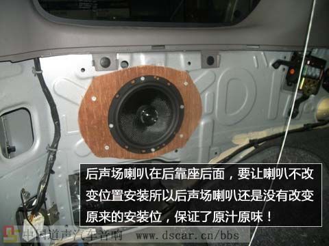

    不了解帕拉丁,很难想到后声场的安装会在如此位置。没错,帕拉丁的后声场在后备箱的两边,后排乘客座椅后方。安装新喇叭如果从效果方面来说肯定推荐是在后门板倒模安装,如果保持原车风貌,那就直接在原来喇叭的位置直接安装了。

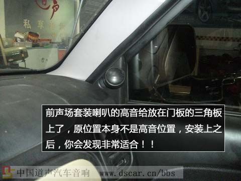

    高音没有在我们熟悉的仪表台位置安装,反而找了一个很特别的位置固定。在门板三角板位置原车高音是很巧妙的安装在了那里,虽然有点影响声场的宽度和深度,但是,这个位置对整个声场的指向还是不错的!

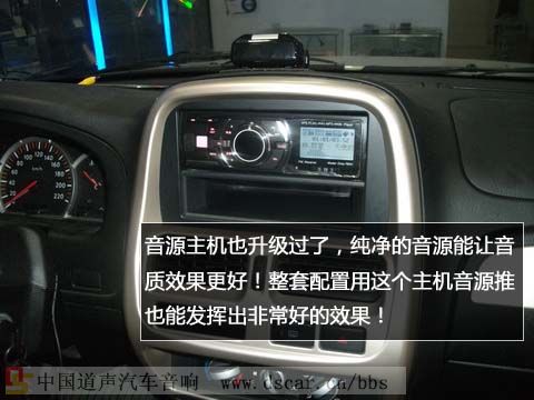

    最后和大家一起分享音源主机更换之后的一张图片。原车是2DIN主机,更换的单DIN主机,所以下面会用一个小杂物盒放在主机下面,放点过路过桥票或者卡片类硬币类的是非常方便实用的!
