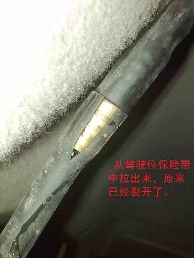

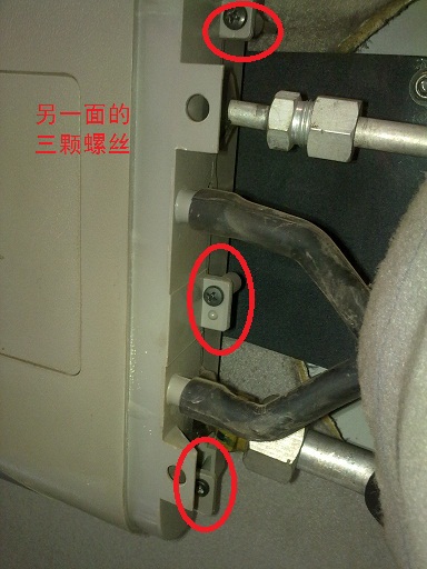

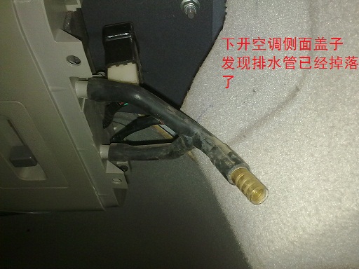

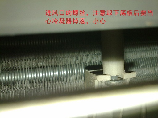

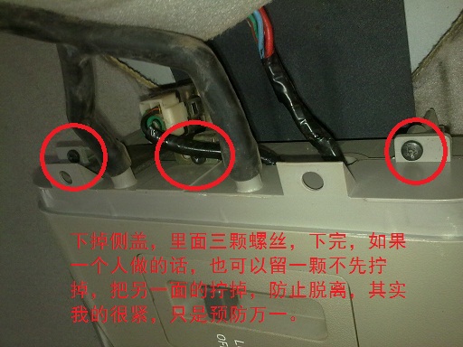

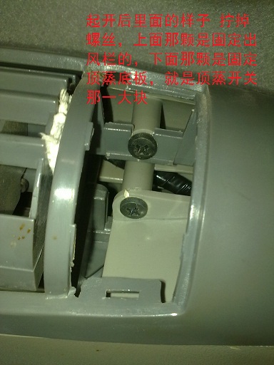

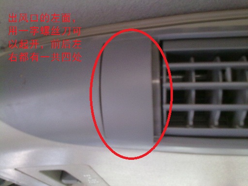

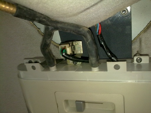

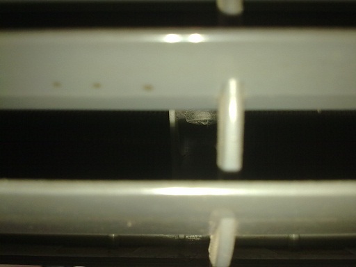

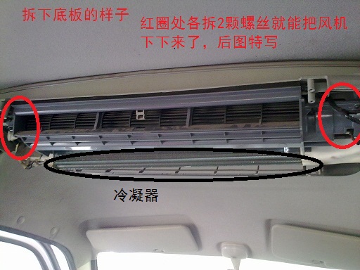

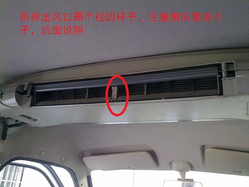

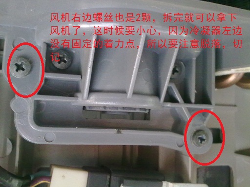

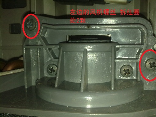

    我一直都很少打空调,前几天突然发现顶蒸有水渗出,没管它,昨天跑了几十公里,天太热,打了一阵,然后关了空调,头上像被人泼了一瓢,M的,太狼狈了,然后上论坛查资料,拆开顶蒸侧盖,发现排水管掉了,再加上顶蒸风机经常吱吱响,决定拆掉小维护下,没见人拆过,论坛上也没详图,就当了回小白,其实还是蛮简单,不多说,上图:
1 (14).jpg 这样就拆下风机了,后面的我忘记照相了,拆下之后把电机的轴,特别是左边的部分加上点润滑油,完事后装上,总共我花了2个小时,呵呵,现在只有出风声,没有吱吱声了,爽!

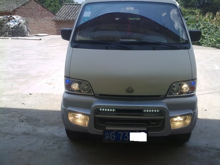

最后再给大家看看我自己装的日行灯
装了2个LED的示宽灯,没开大灯日行灯效果
开了大灯的日行灯效果,其实这日行灯蛮亮的,晚上车库停车不用开大灯。没接转向功能,爆闪有,一般不开,怕JJ
