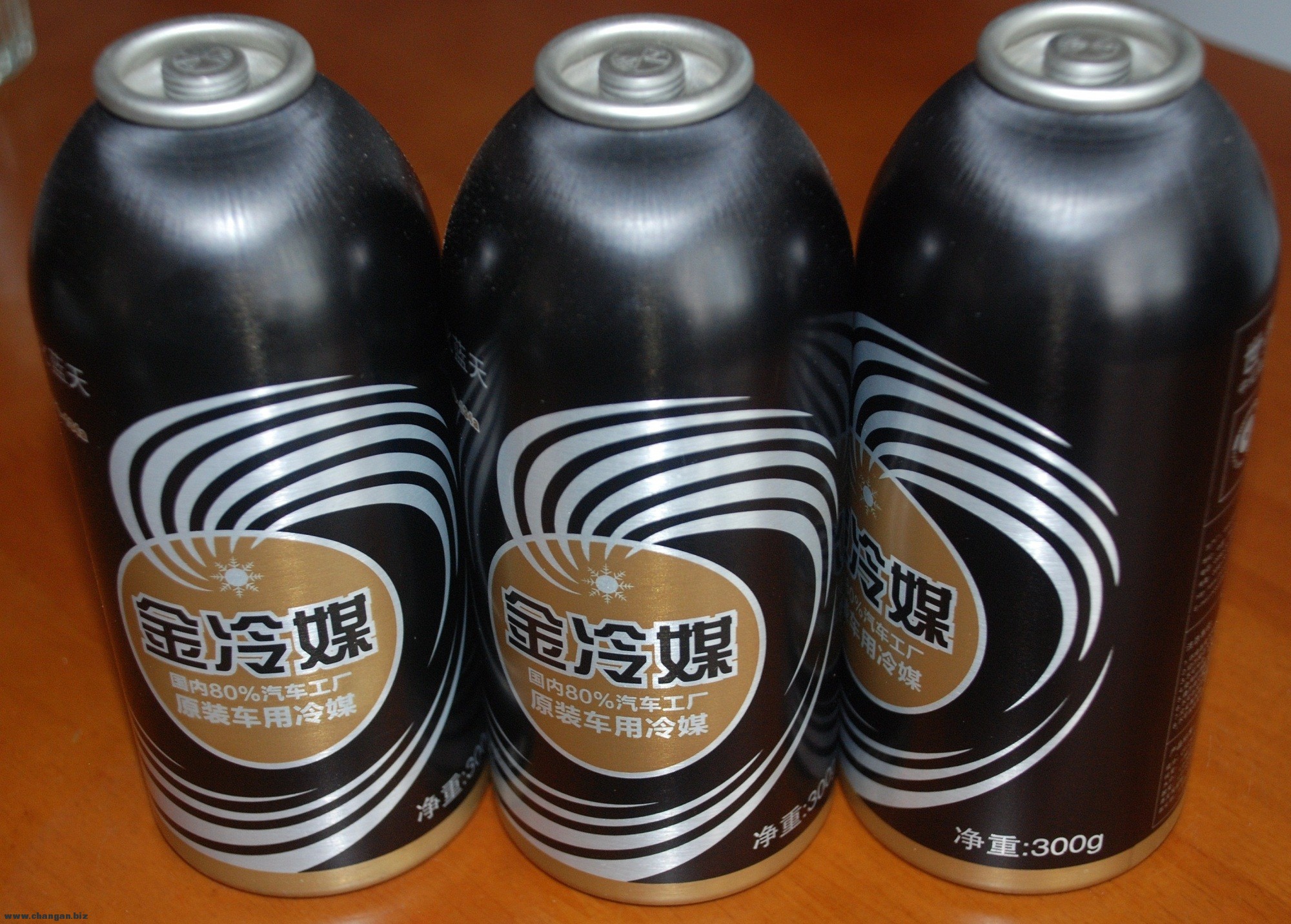

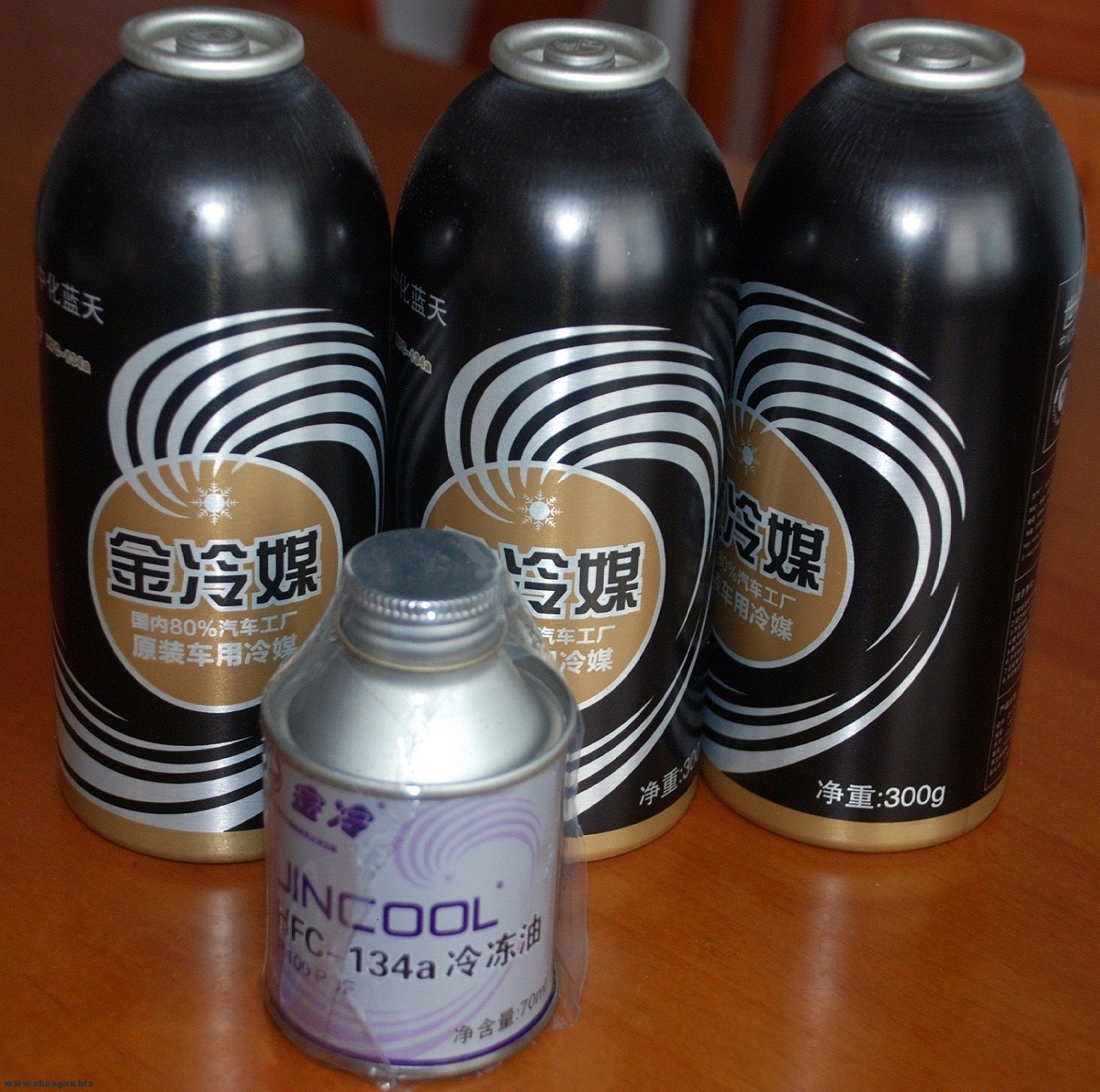

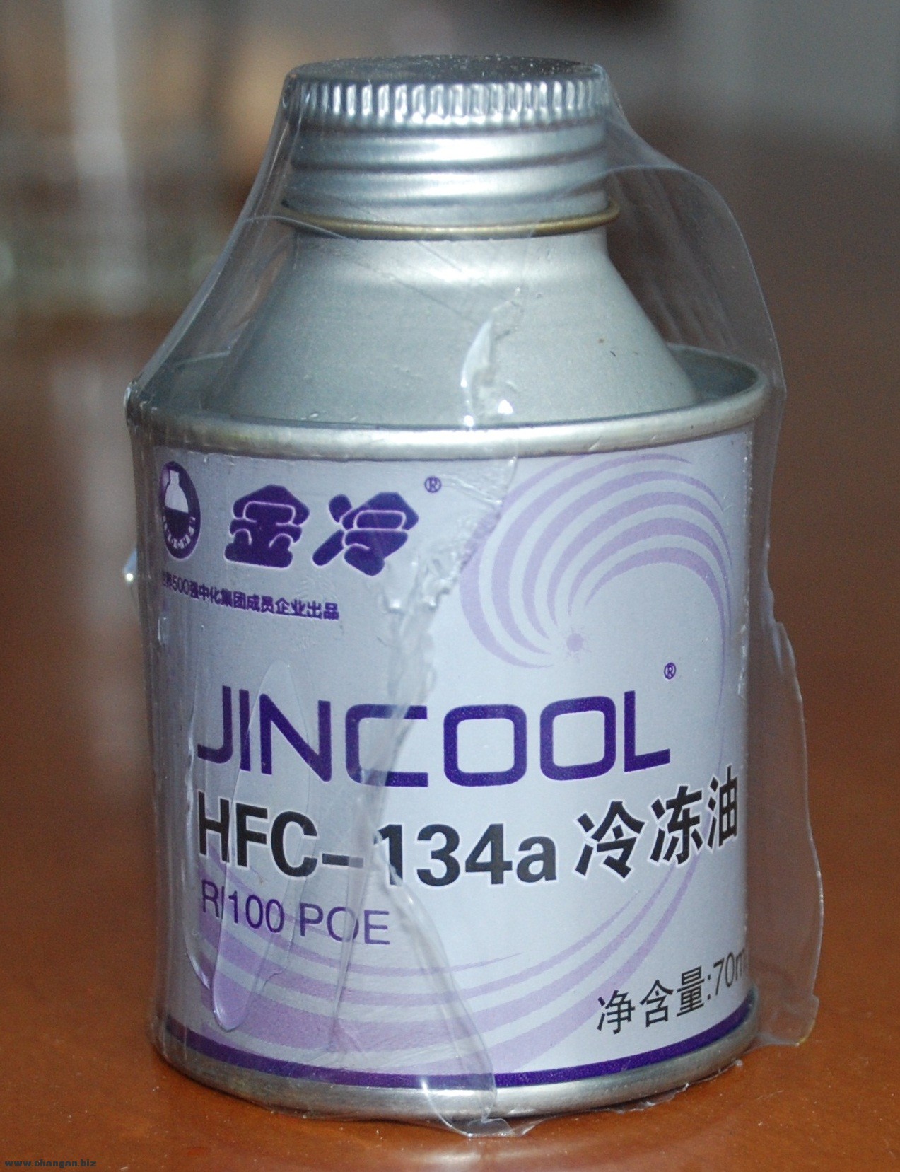

先查了空调压力 压力正常 说明里面冷媒不缺 但制冷效果很差  发动车子 高压正常 说明压缩机也正常 制冷很差 说明以前加的冷媒是假的 没用了。抽真空后加了半瓶冷冻油(师傅说 加多了影响冷媒加的量 里面本来也有 稍微添加些就可以了)买了三瓶 结果就加进去一瓶,第二瓶加了三分之一瓶 压力就达到了。结果多买了一瓶。现在效果还可以  车子是6371  带顶蒸的
 楼主| 发表于 2012-7-22 22:22:01 | 显示全部楼层
冷冻油

和修理厂的垃圾冷媒比 300克分量足足的 他们的冷媒用手掂掂  每瓶分量都不一样的

啥都有 发表于 2012-7-22 22:22
300克金冷,多少钱
一共88块钱 3瓶冷媒加一瓶冷冻油  卖家包邮的
