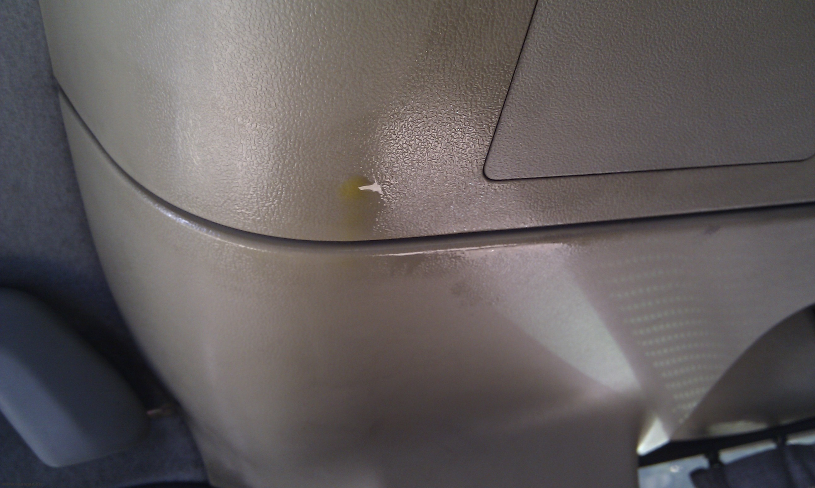

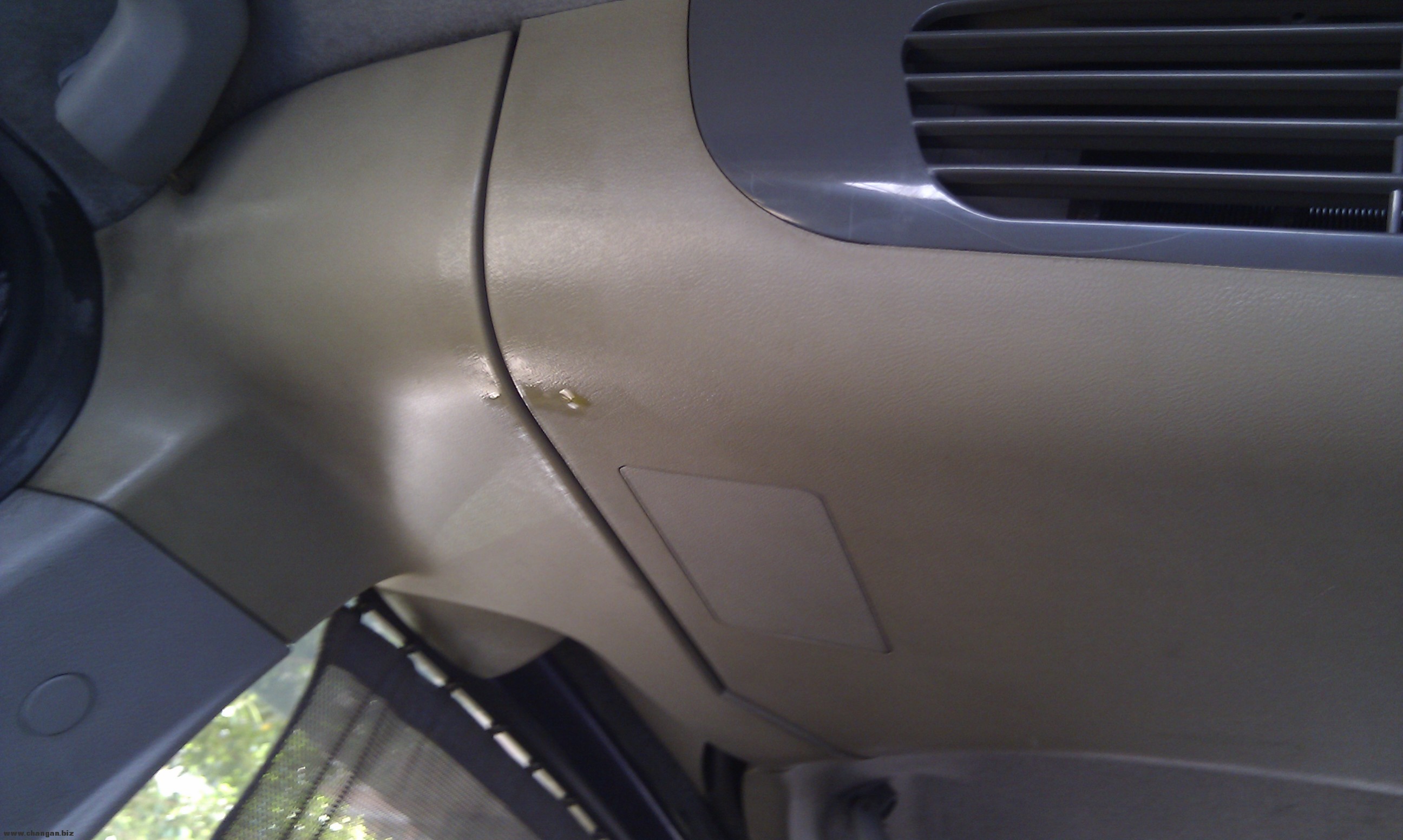

这两天开着空调,发现顶蒸有淡黄色的液体(有点像油兑了水似的)渗出,这里面正是两条管接口处,但不知是哪管漏了。这里会不会是漏雪种的呀?好似这里面没有需要加什么油的地方吧?还是空调排水的管漏?

有油??雪种漏有压力的
发表于 2012-7-19 18:06:23 | 显示全部楼层
冷凝水管看下,有可能松了
发表于 2012-7-19 18:13:47 | 显示全部楼层
可能是水吧 我的后装的空调 在摆弄那个水管的时候 角度靠上了 容易积住水 如有松动容易漏水的
发表于 2012-7-19 19:41:21 | 显示全部楼层
好像生锈了的水
发表于 2012-7-19 21:13:13 | 显示全部楼层
这个明显在漏冷冻油
发表于 2012-7-19 22:21:06 | 显示全部楼层
跟我的6371一样,是冷冻油
发表于 2012-7-19 23:31:24 | 显示全部楼层
趴车底,看看漏水的管子头,堵没堵。再就是,拆开顶蒸的边盖,看看管子,是往下还是一个水平,要是一个水平,就要往下去点,这样排水就好了

冷冻油是指雪种(冷媒)吗?还是其他油品?这个维修麻烦吗?
