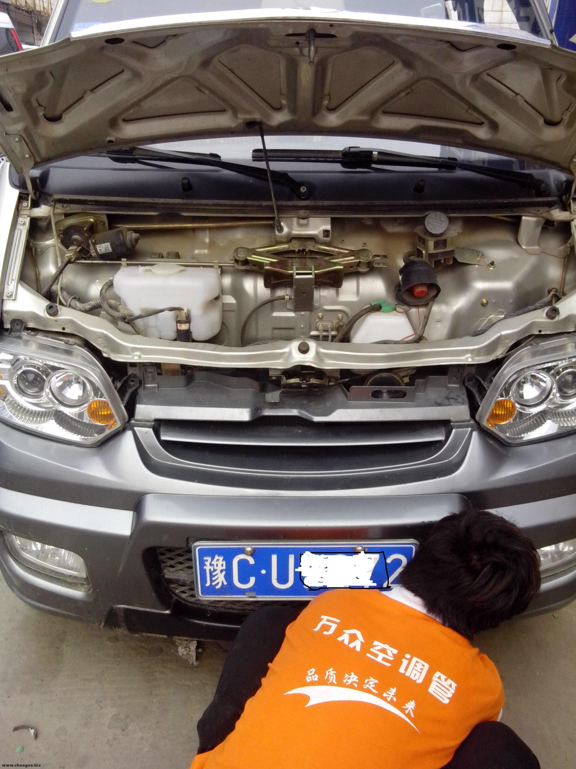

 楼主| 发表于 2012-7-16 17:34:29 | 显示全部楼层
这就是我车

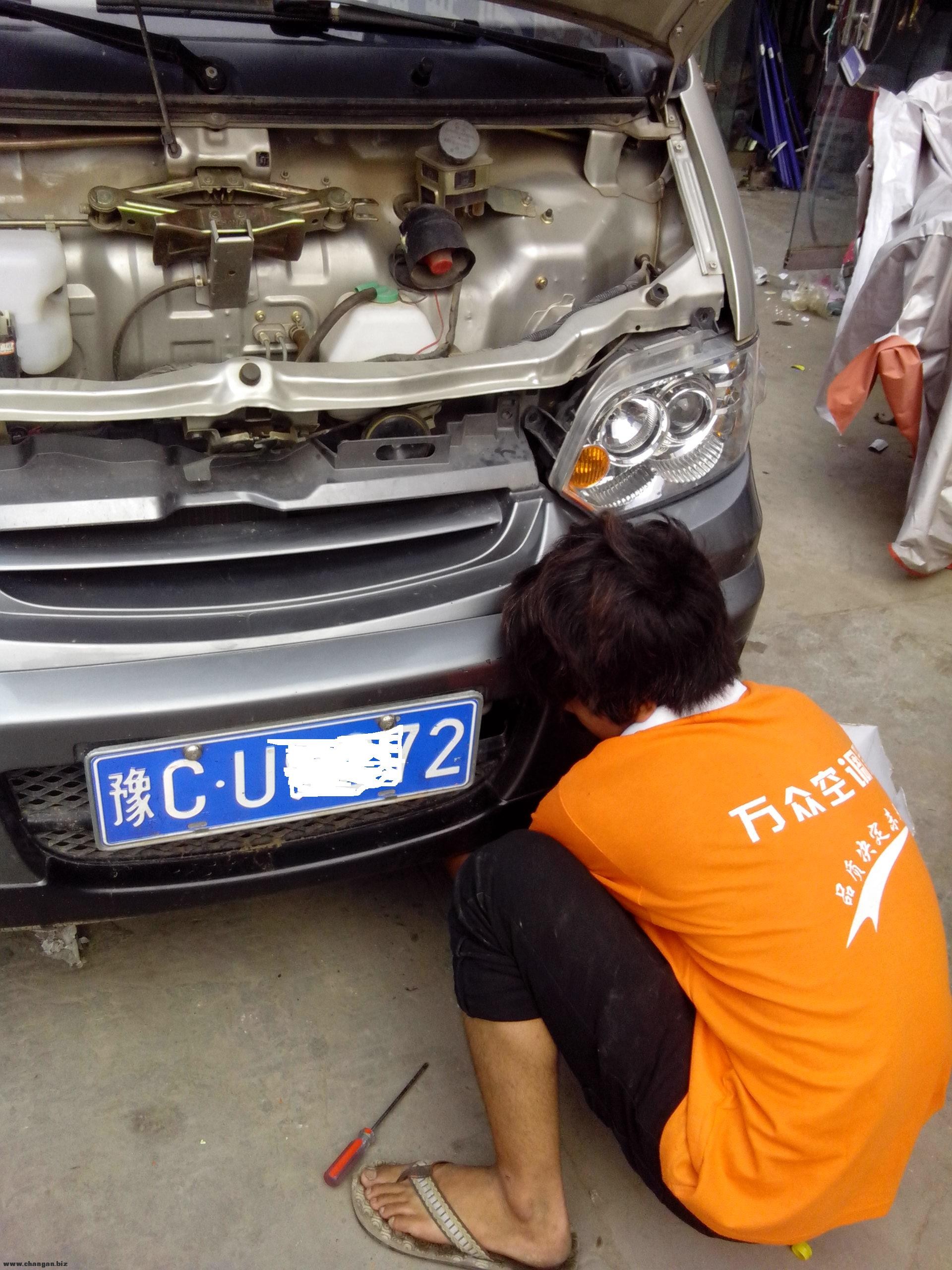

 楼主| 发表于 2012-7-16 17:45:30 | 显示全部楼层
IMG_20120715_151732.jpg 开始拆保险杠

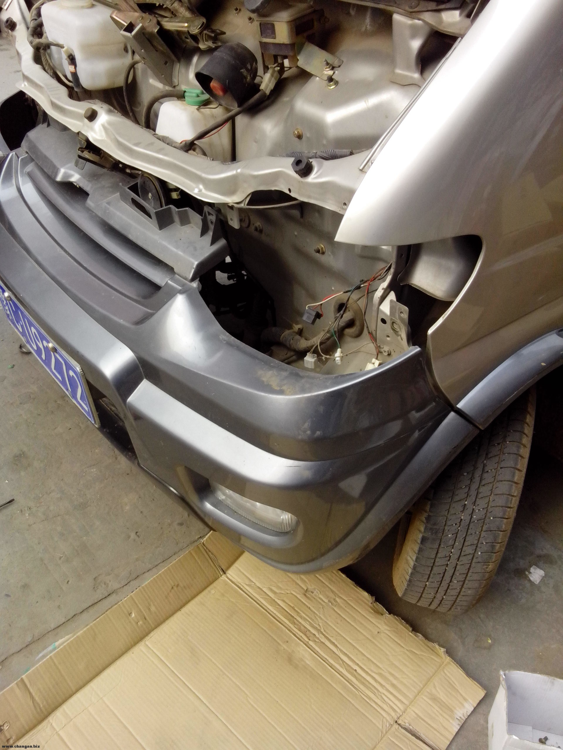

 楼主| 发表于 2012-7-16 17:47:35 | 显示全部楼层
拆大灯,
 楼主| 发表于 2012-7-16 17:48:34 | 显示全部楼层
IMG_20120715_152407.jpg 拆完大灯后的样子

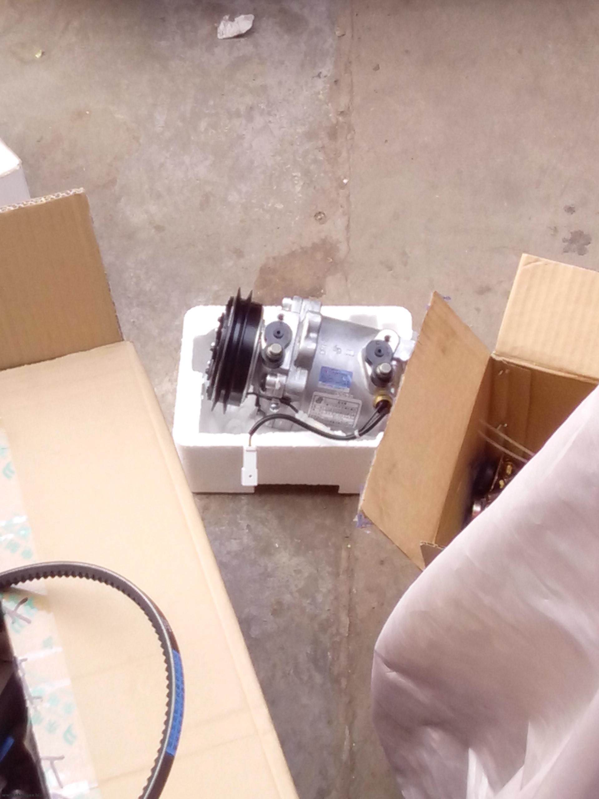

 楼主| 发表于 2012-7-16 17:58:39 | 显示全部楼层
IMG_20120715_152344.jpg 压缩机,建设原厂的,同学们要小心了,建设有副厂的,奸商们所谓的副厂我觉得就是假冒的,上面没有钢印的日期,铭牌是一张贴在上面的标签,外形和原厂的一样,价格便宜好多,
我为什么没有选择奥特佳的是因为听坛子里朋友说奥特佳的没有建设效果好,至于动力什么的奸商说区别不大,奥特佳的比建设还便宜好多,且不论奸商怎么说,我觉得厂家都选建设了我没有理由不选它,
