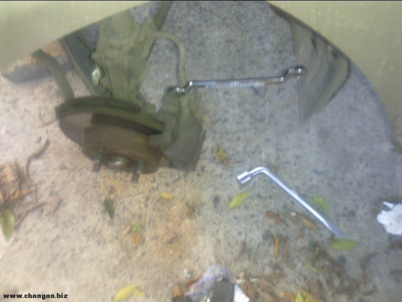

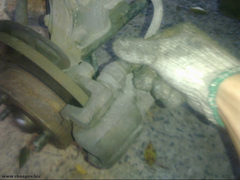

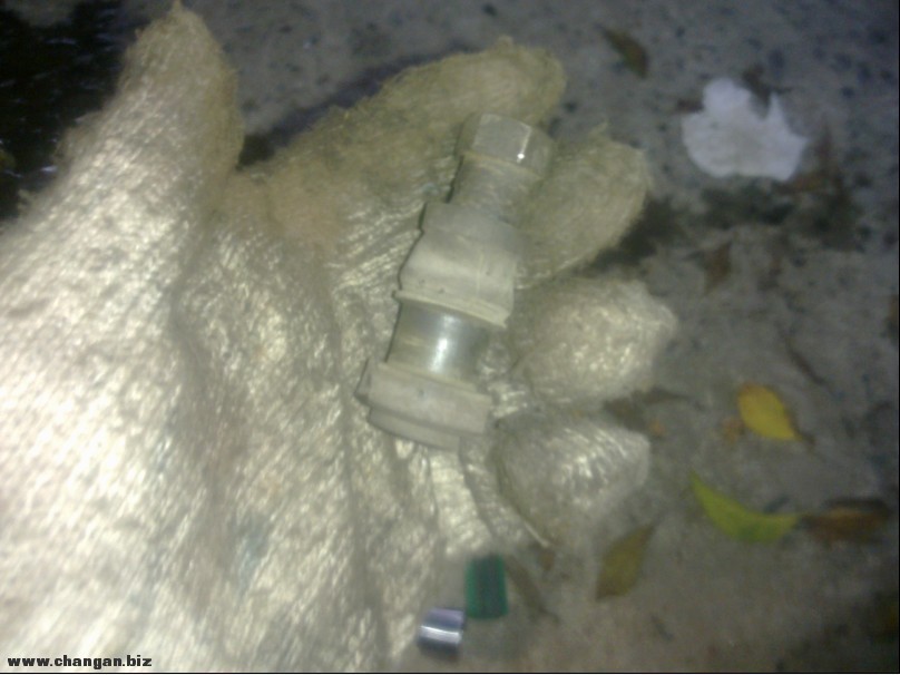

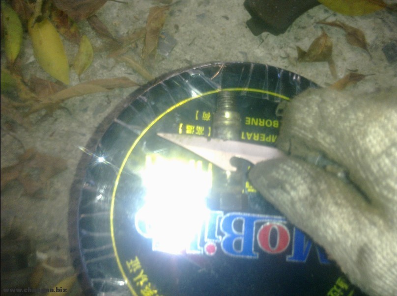

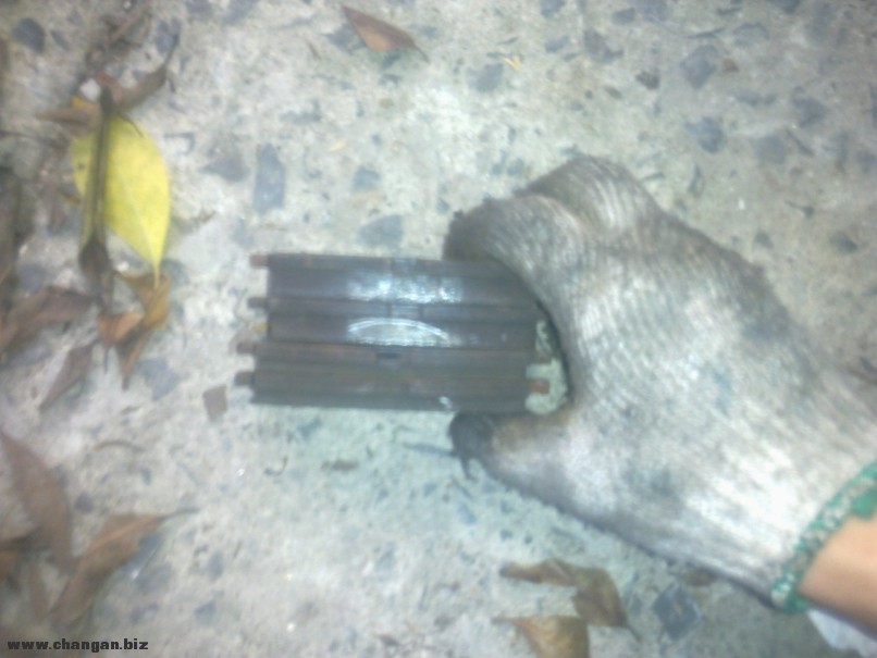

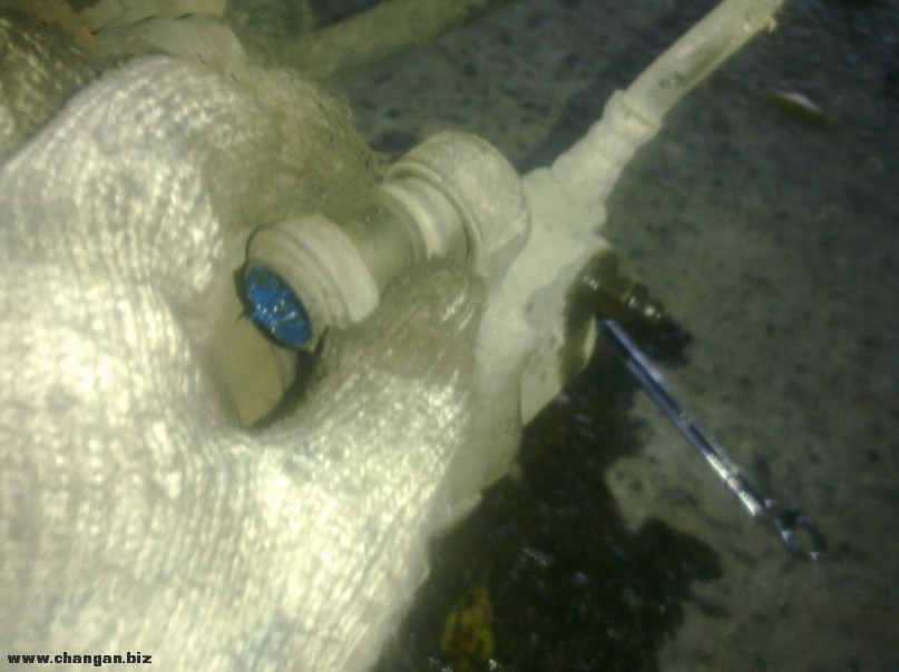

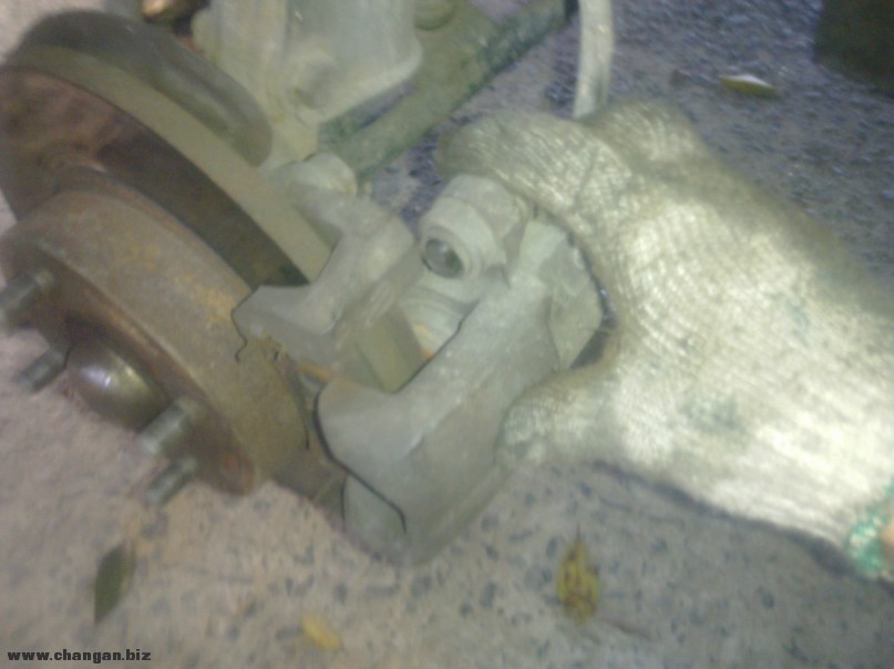

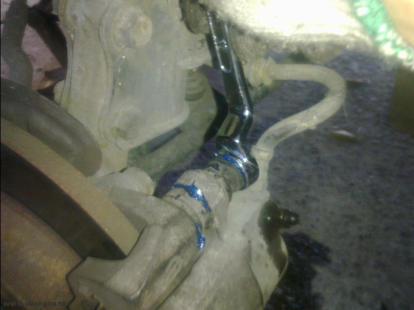

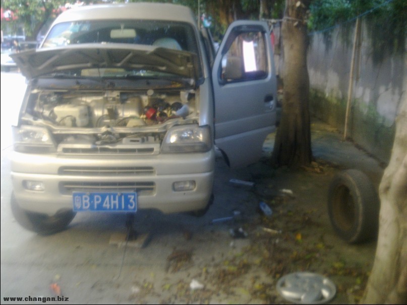

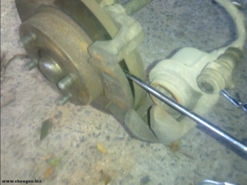

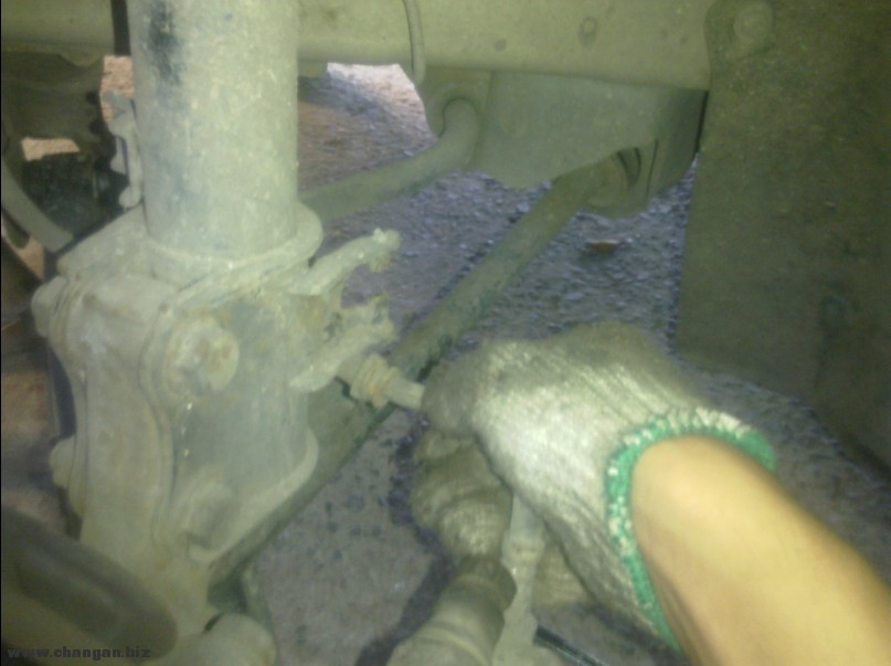

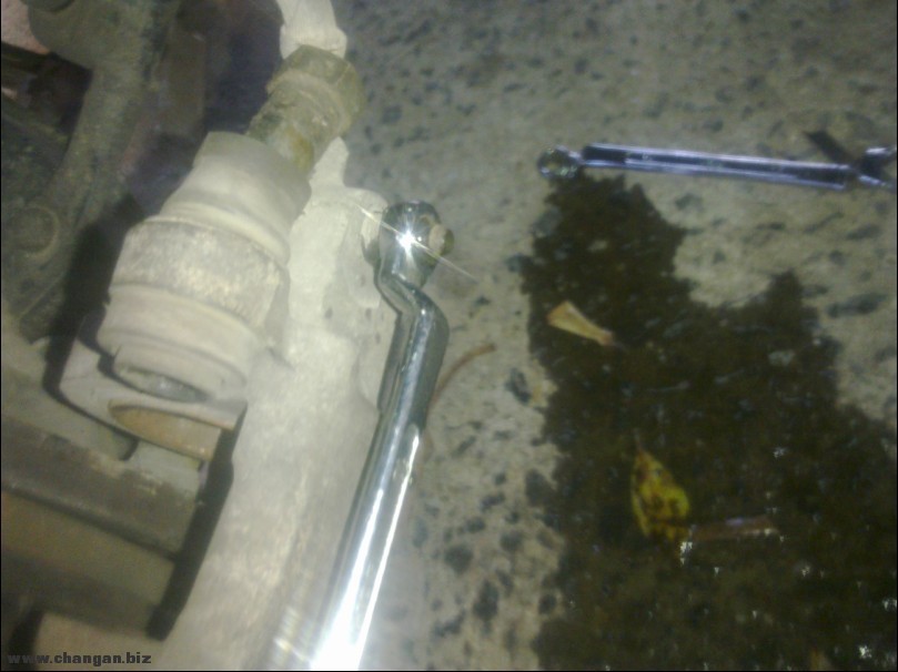

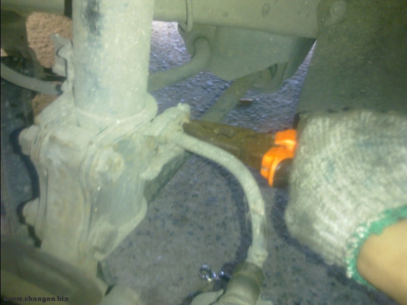

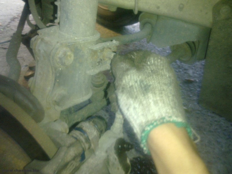

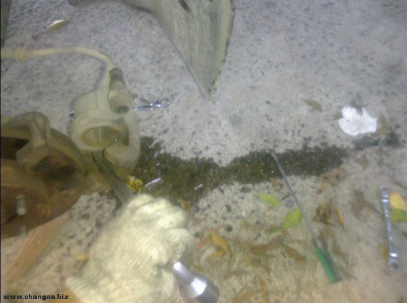

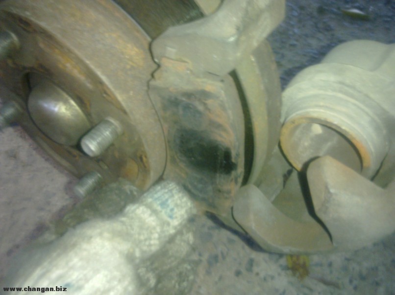

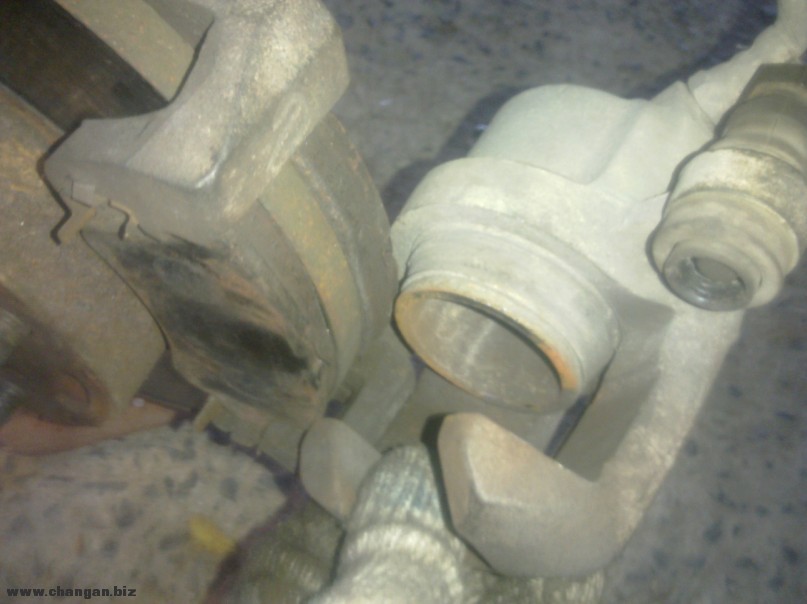

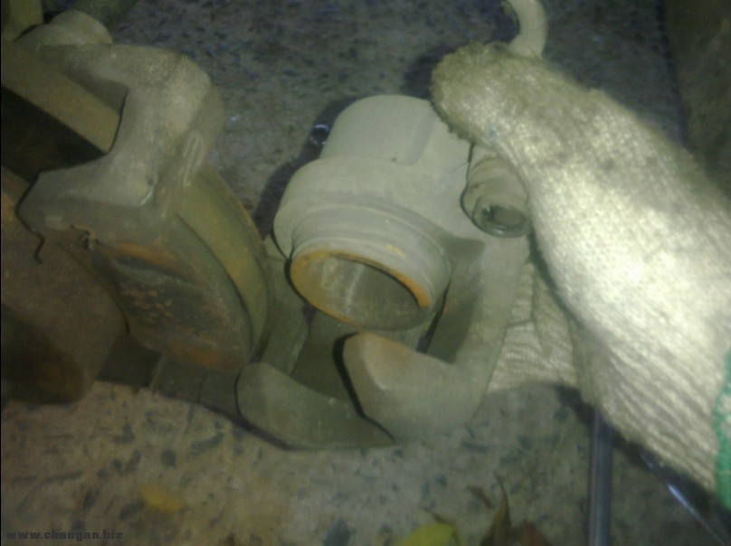

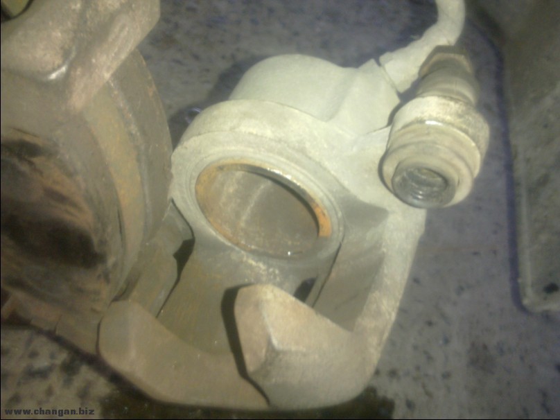

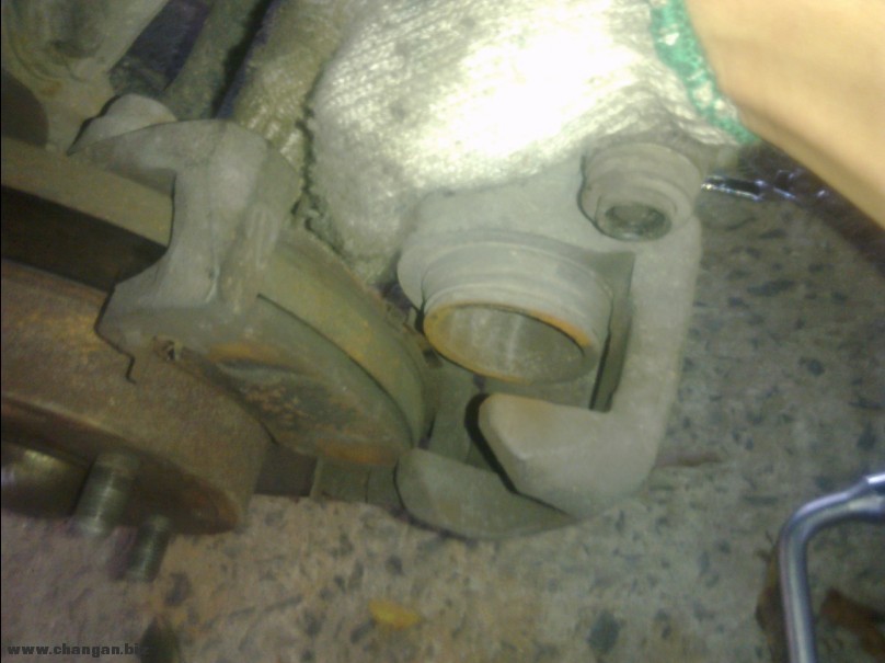

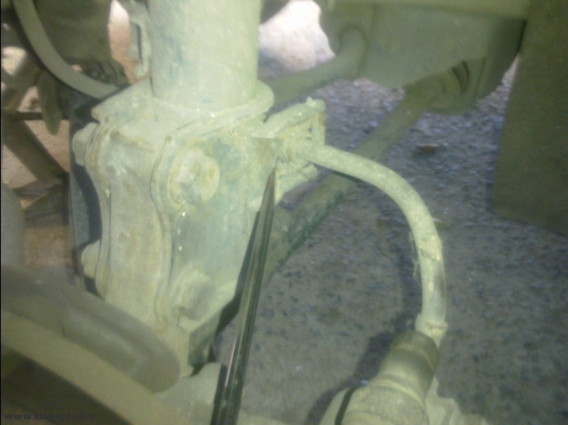

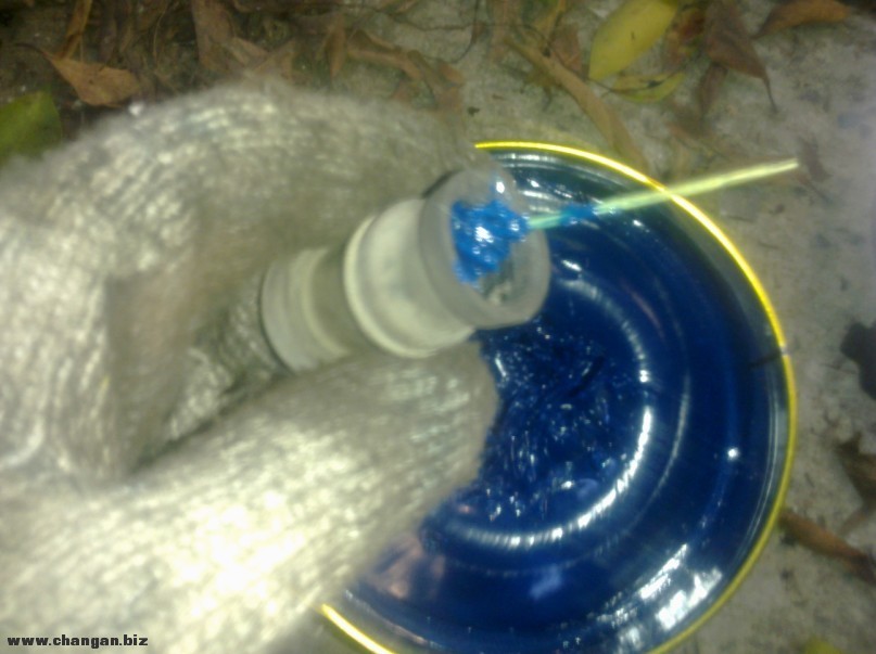

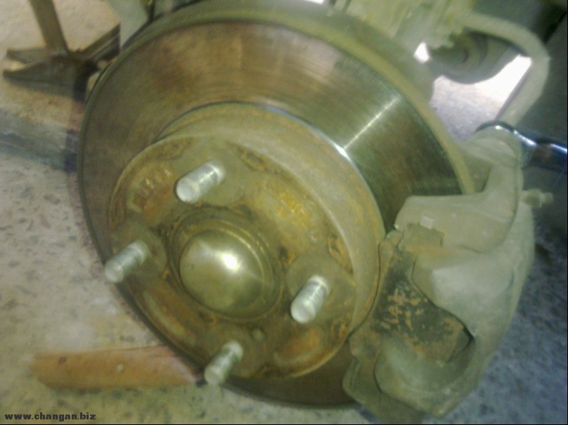

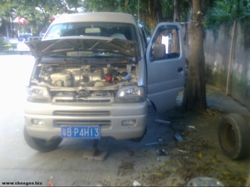

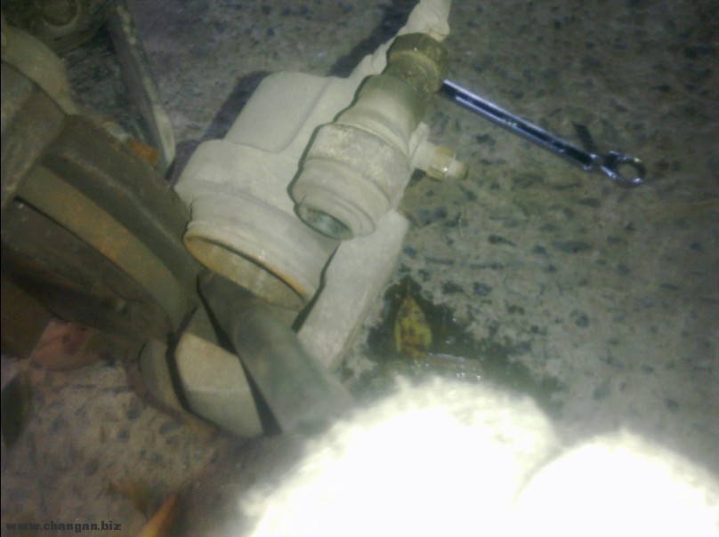

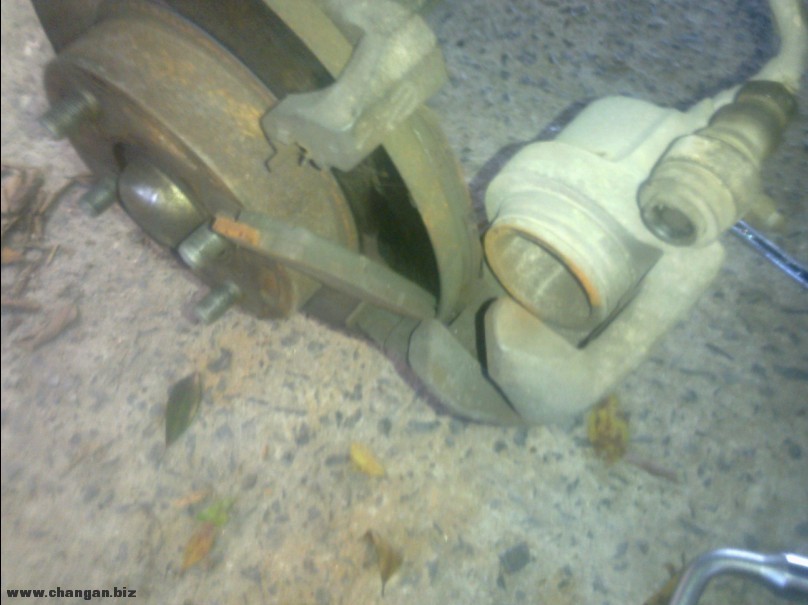

前一阵子的某一天晚上夜里很静,开车一走就听到一个金属挂擦的尖锐刺耳的声音,经过研究分享感觉是刹车片不给力了,说搞就搞拆了换刹车片,正好上次换另外的边的分泵换的是原厂的本身就带有新的刹车片,当时看以前的刹车片成色还不错也是原装刹车片就留下来了,这次给派上用场了。。。。下面的换刹车片全过程作业。。。。换了刹车片后奇怪的声音也再没有过了。。。呵呵呵

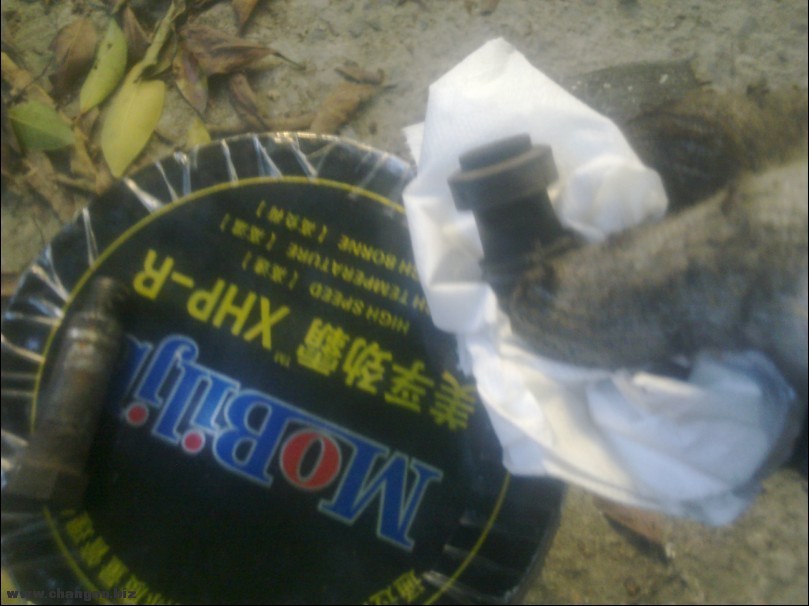

发表于 2012-7-14 22:21:33 | 显示全部楼层

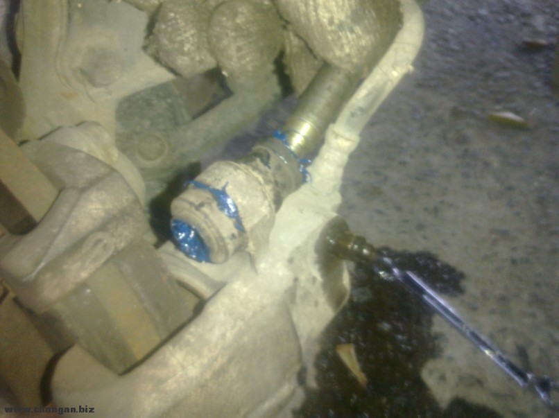

不要用黄油,黄油干了之后,那轴就不动了,而且生锈,下次难得拔出来,用机油润滑最好。
发表于 2012-7-14 22:22:23 | 显示全部楼层
你自己怎么放的气!!
 楼主| 发表于 2012-7-14 23:06:13 | 显示全部楼层
我这个不是黄油,是蓝油,呵呵。。。不会干只会慢慢变稀。。。这就是美孚的劲霸高品质润滑油的好处,跟埃索的高品质润滑油相比还是差太多了吧!!埃索的太贵了
 楼主| 发表于 2012-7-14 23:07:08 | 显示全部楼层
曲总 发表于 2012-7-14 22:22
你自己怎么放的气!!
扭松那颗放气螺丝就好了啊!!我之后扭紧的那颗。。。
发表于 2012-7-14 23:32:06 | 显示全部楼层
LZ的动手能力那是相当强啊!!!一定要顶!!
发表于 2012-7-15 08:26:30 | 显示全部楼层
别开玩笑,快找个人和你一起放放气
发表于 2012-7-15 08:42:09 | 显示全部楼层
   还要加刹车油,放放气的
