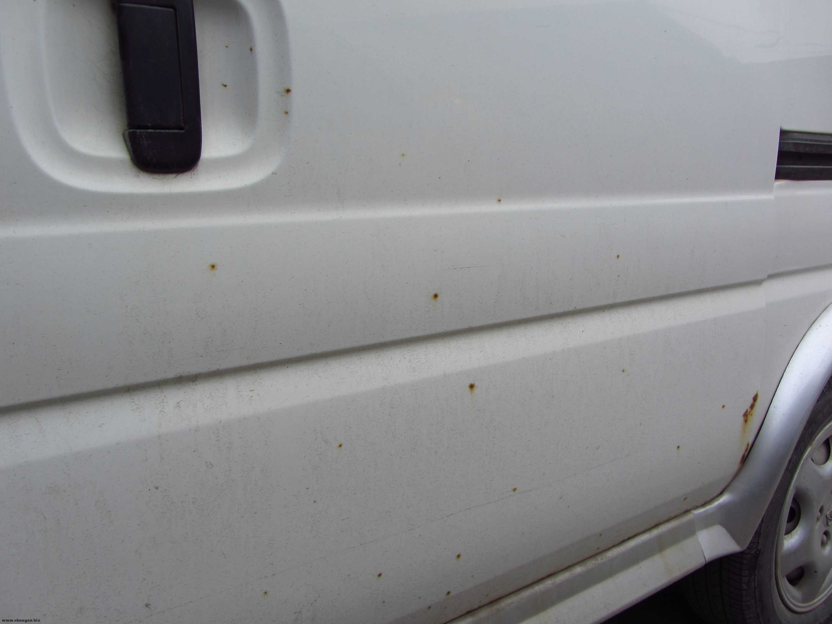

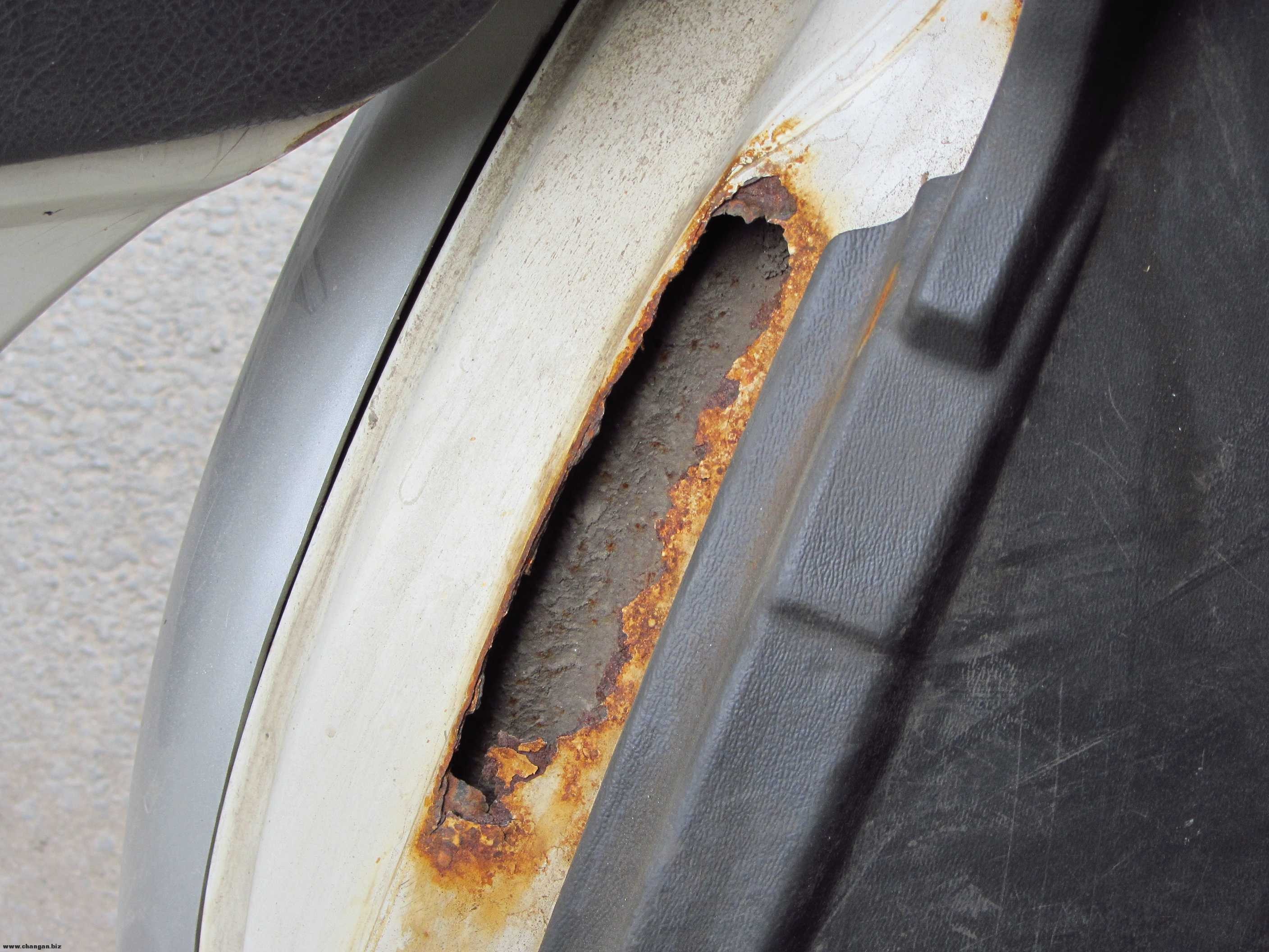

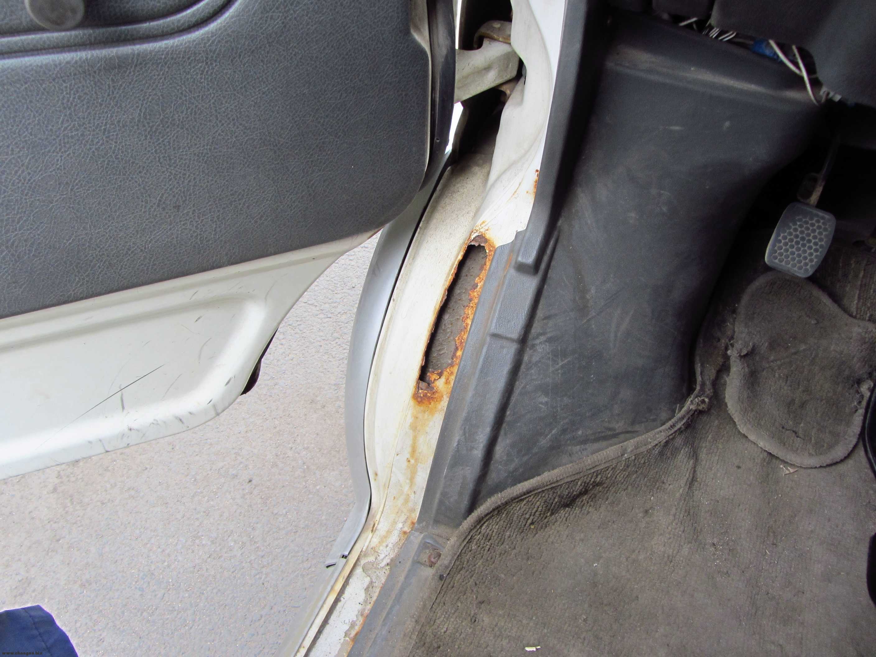

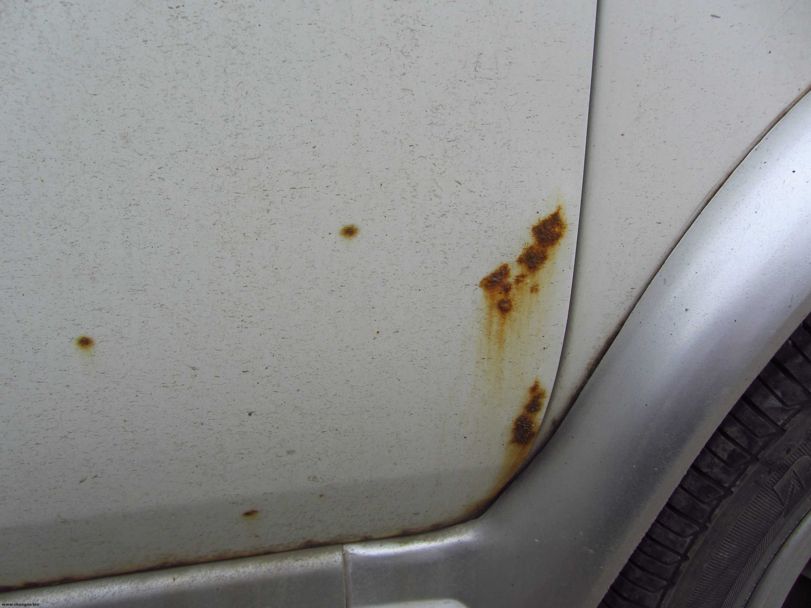

我的车7年了,05年的6350c,平时疏于保养,上下班代步,只会开不会修,甚至不懂车。
来到这个论坛后,看到大家的车,心里有点愧疚啊,也想动动手,
苦于没经验,向大家求助,这些生锈的地方怎么处理?
谢谢了,惭愧啊!{:soso_e127:}
IMG_0087.JPG IMG_0086.JPG IMG_0085.JPG IMG_0084.JPG IMG_0083.JPG IMG_0133.JPG
发表于 2012-7-14 19:27:24 | 显示全部楼层
板金喷漆
 楼主| 发表于 2012-7-14 19:33:09 | 显示全部楼层
lixixiang 发表于 2012-7-14 19:27
板金喷漆
谢谢。
自己能处理不,只能去修理部?四个门,加那俩窟窿至少600.不想再花钱了,想自己简单搞搞。
发表于 2012-7-14 20:27:39 | 显示全部楼层
我本姓车 发表于 2012-7-14 19:33
谢谢。
简单的就是到外面去把洞焊上,买瓶喷漆喷上就可以了
发表于 2012-7-14 21:03:31 | 显示全部楼层
钱可以解决的问题根本就不是什么问题。
发表于 2012-7-14 21:26:10 | 显示全部楼层
谢谢。
这个车锈的太厉害了,还是彻底的整一下吧,还是找专业人员吧。
发表于 2012-7-14 22:09:15 来自手机 | 显示全部楼层
这么薄,很难焊
发表于 2012-7-14 22:33:28 | 显示全部楼层
用角磨机,把锈的地方都摸去,一点都不能留。再有气焊补上,喷漆就行了
发表于 2012-7-14 23:03:33 | 显示全部楼层
如此高人 佩服 佩服 心真大啊 厉害厉害 就非得等它烂这样了才想起来管 人才啊
 楼主| 发表于 2012-7-15 07:22:26 | 显示全部楼层
你是指的磨那个窟窿吧?车门怎么处理?用纱纸磨行吗?
