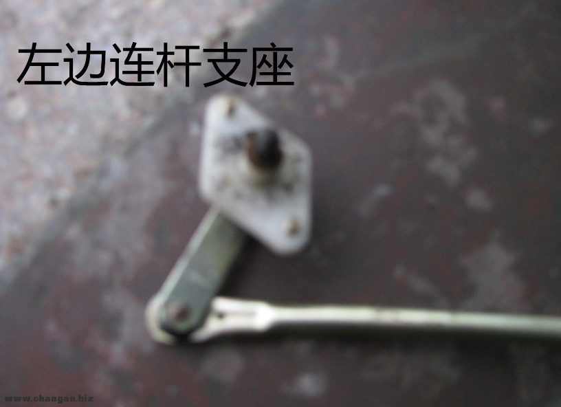

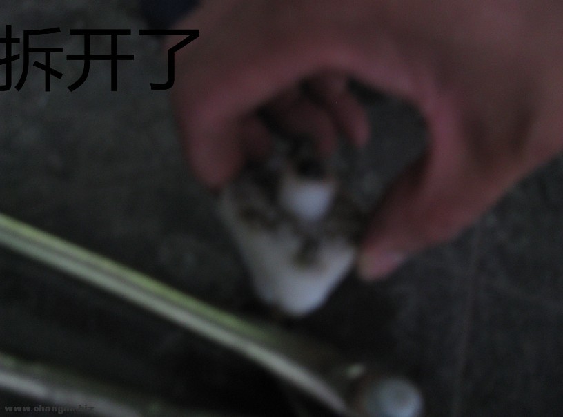

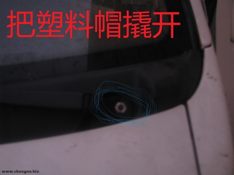

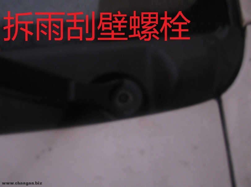

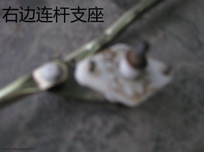

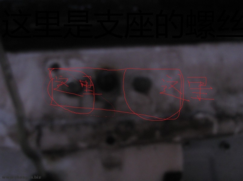

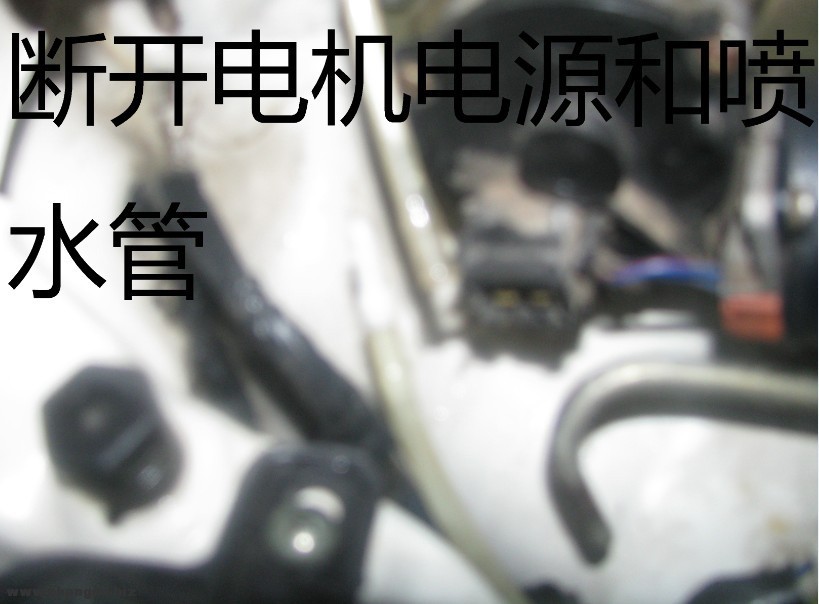

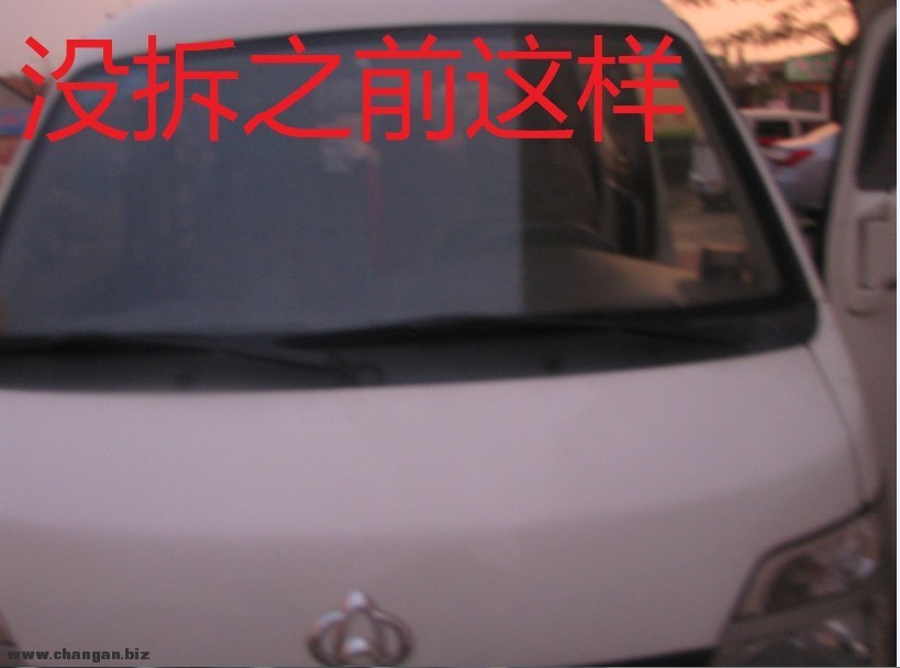

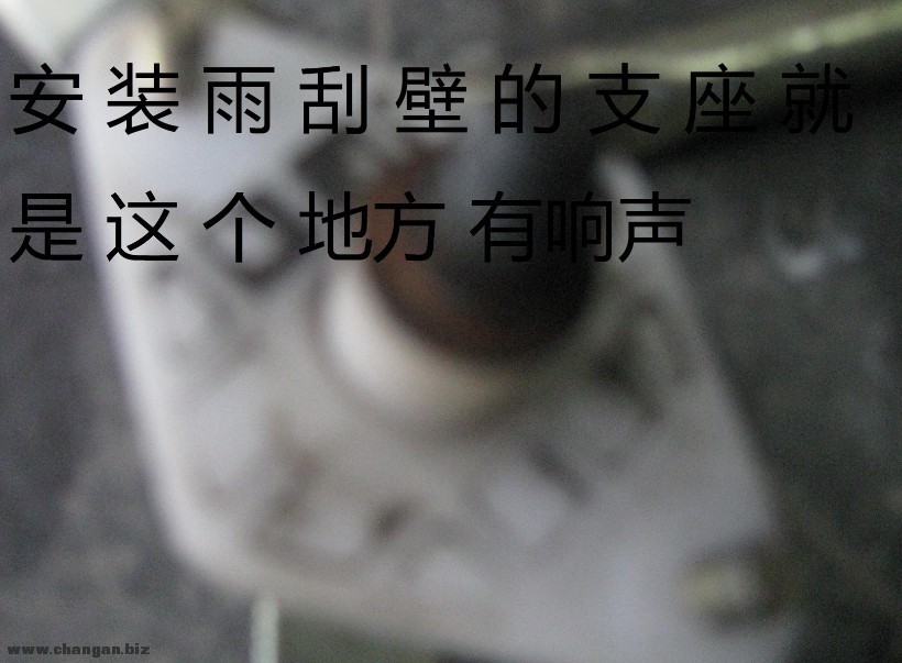

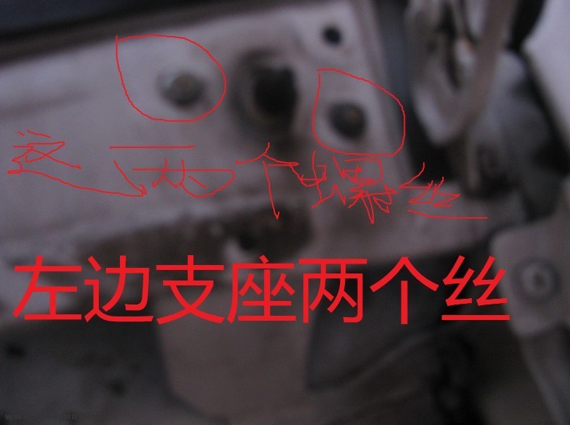

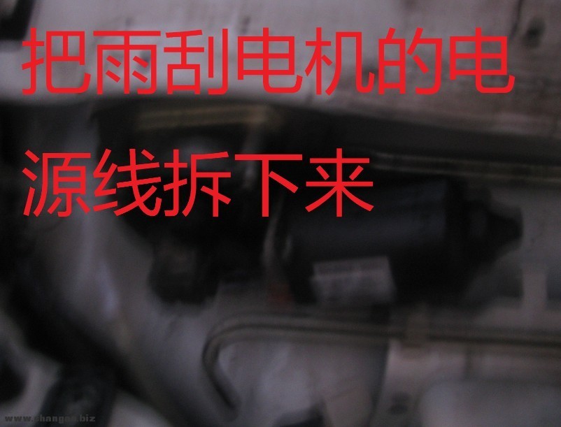

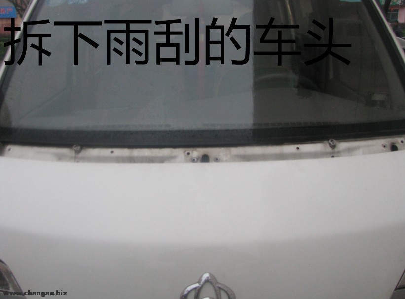

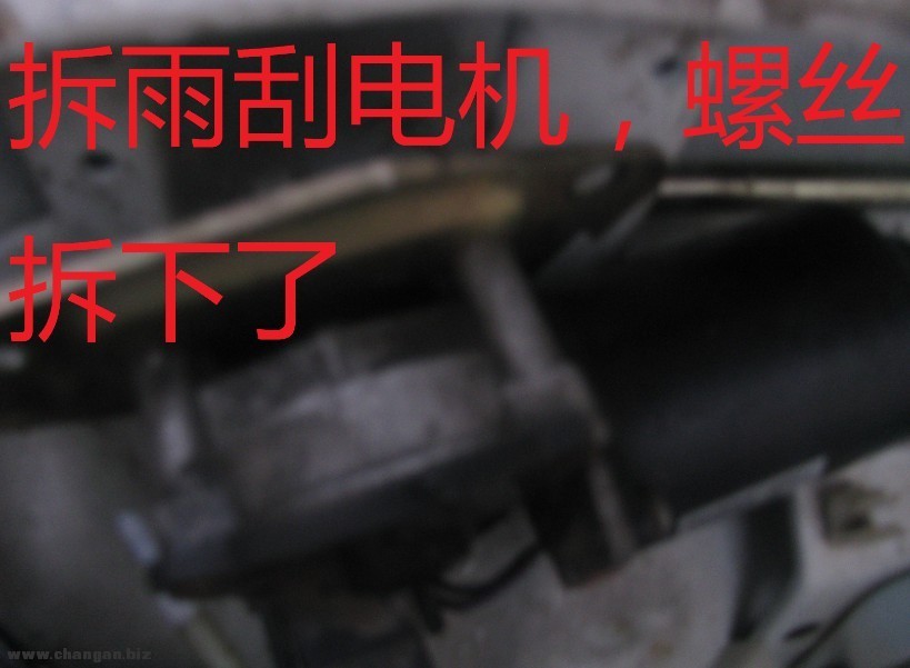

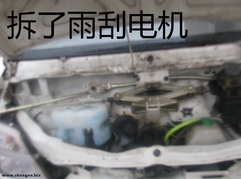

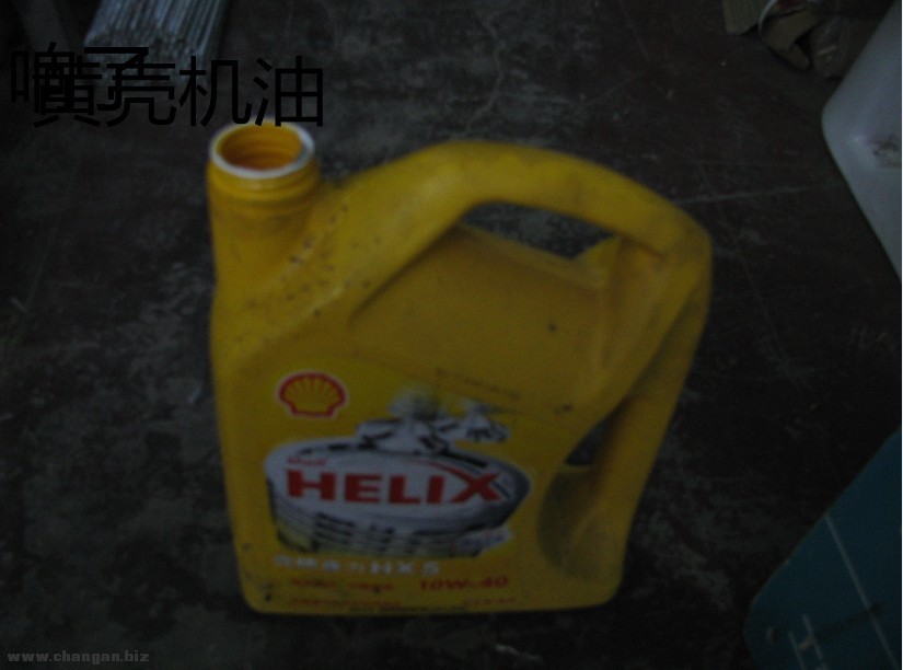

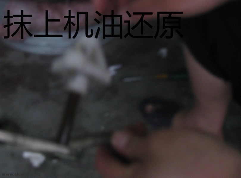

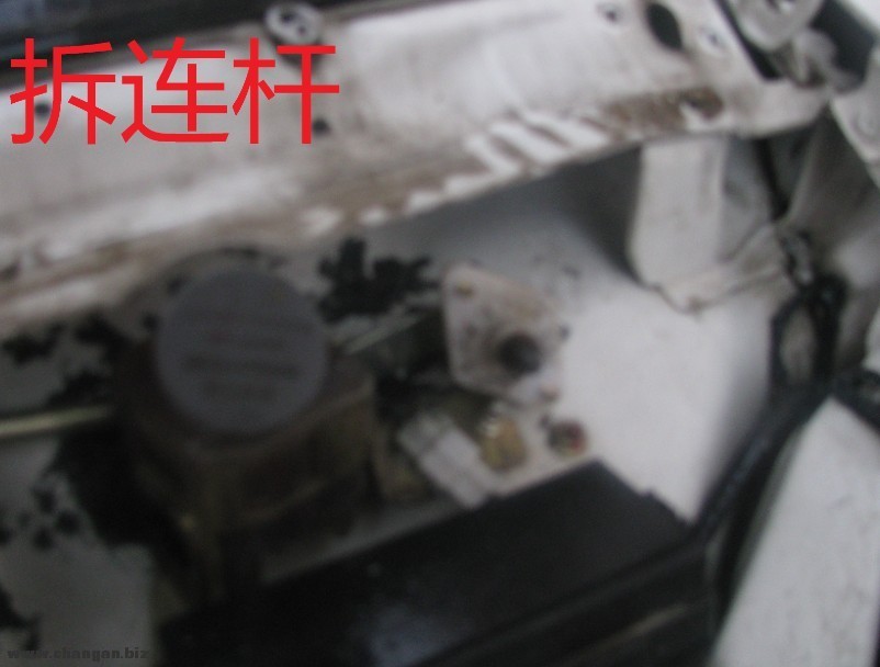

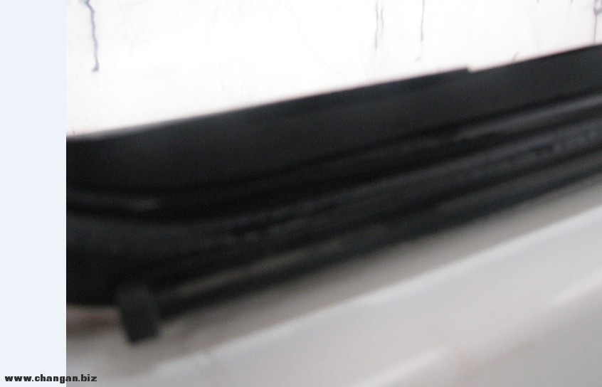

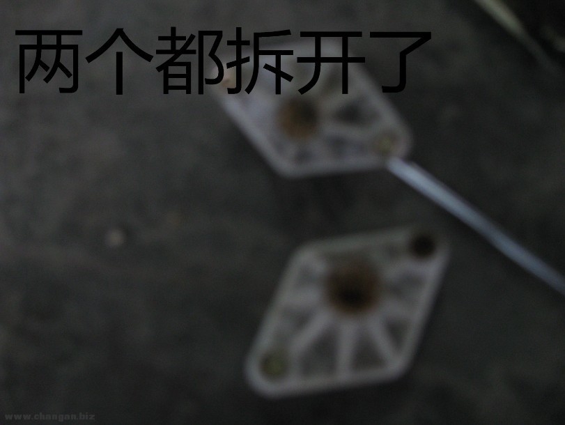

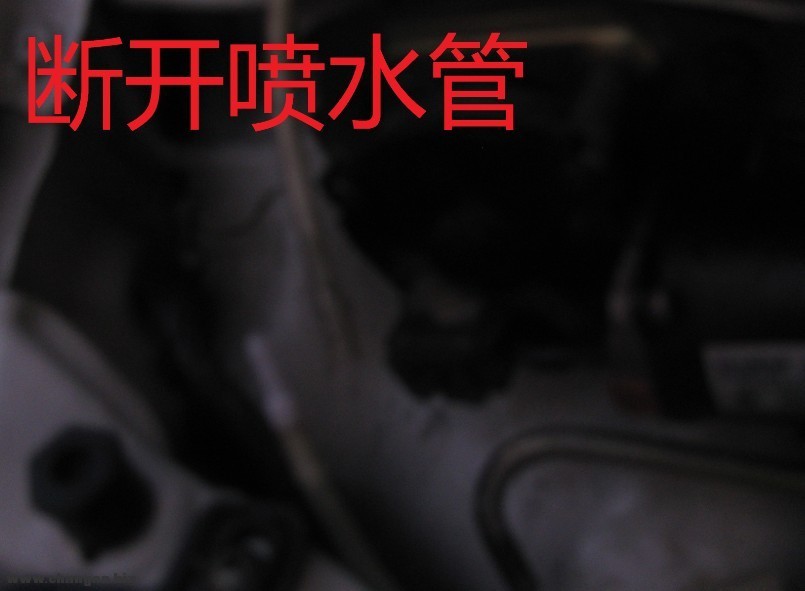

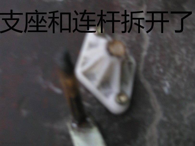

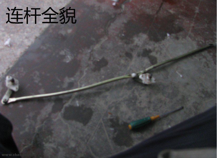

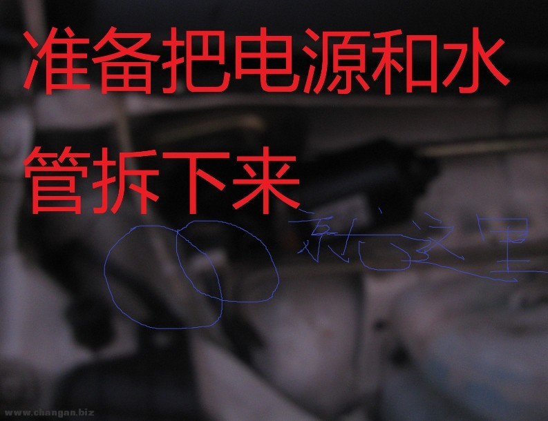

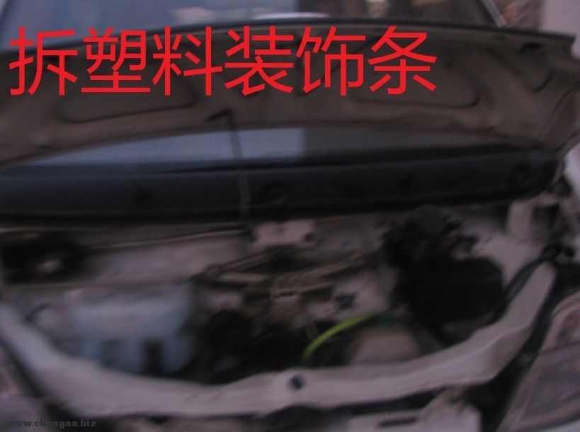

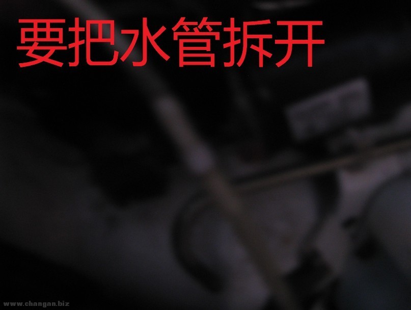

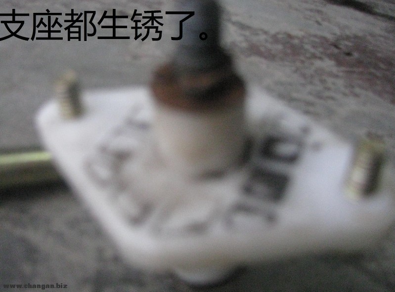

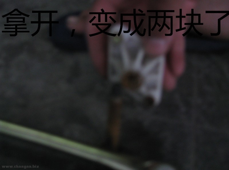

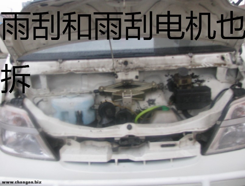

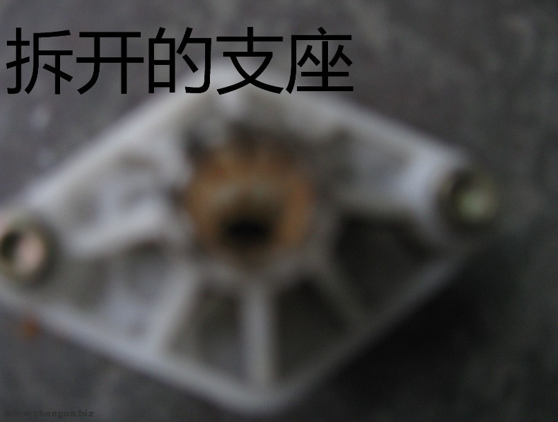

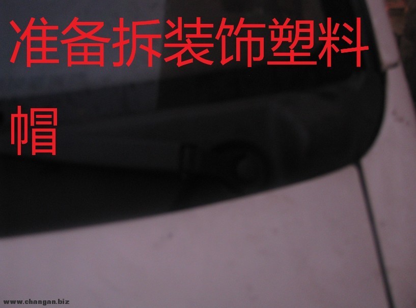

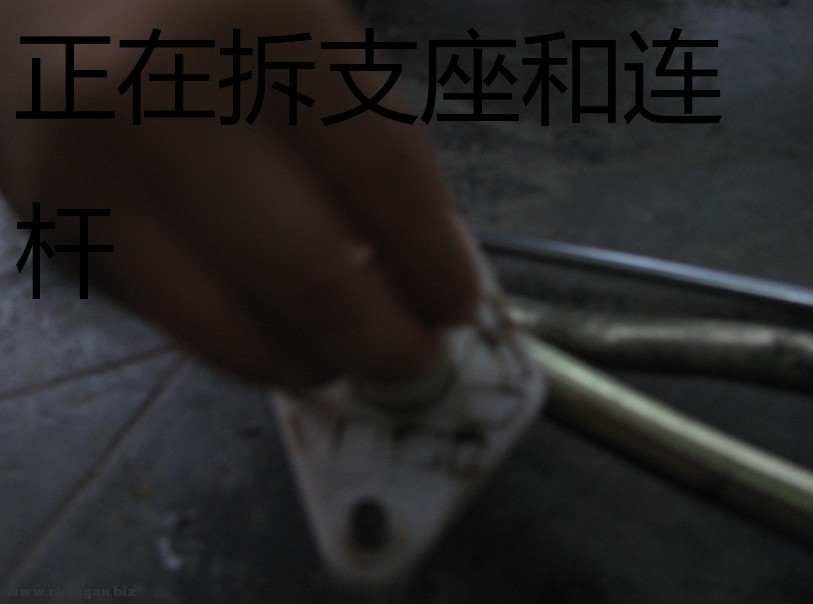

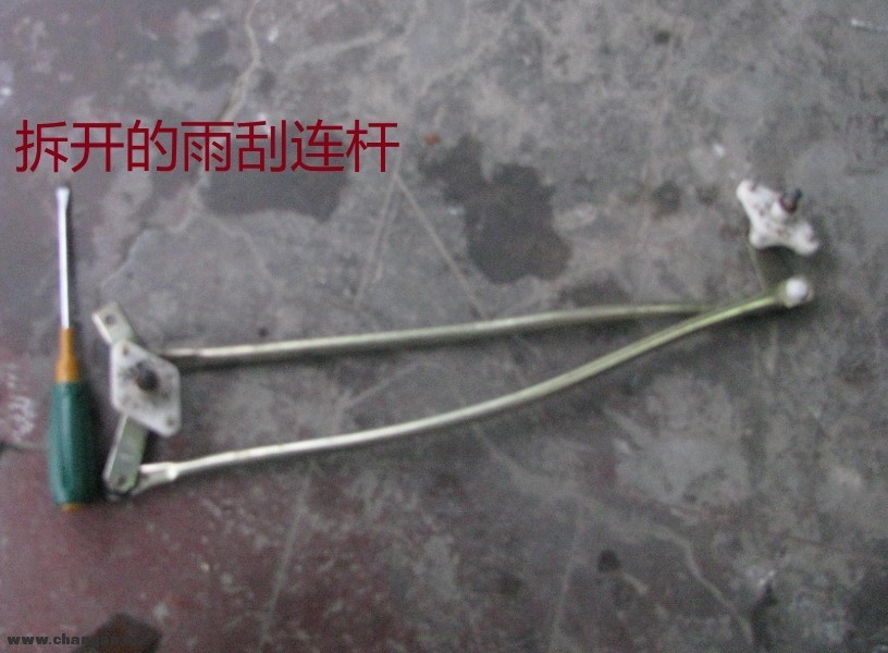

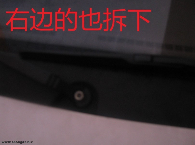

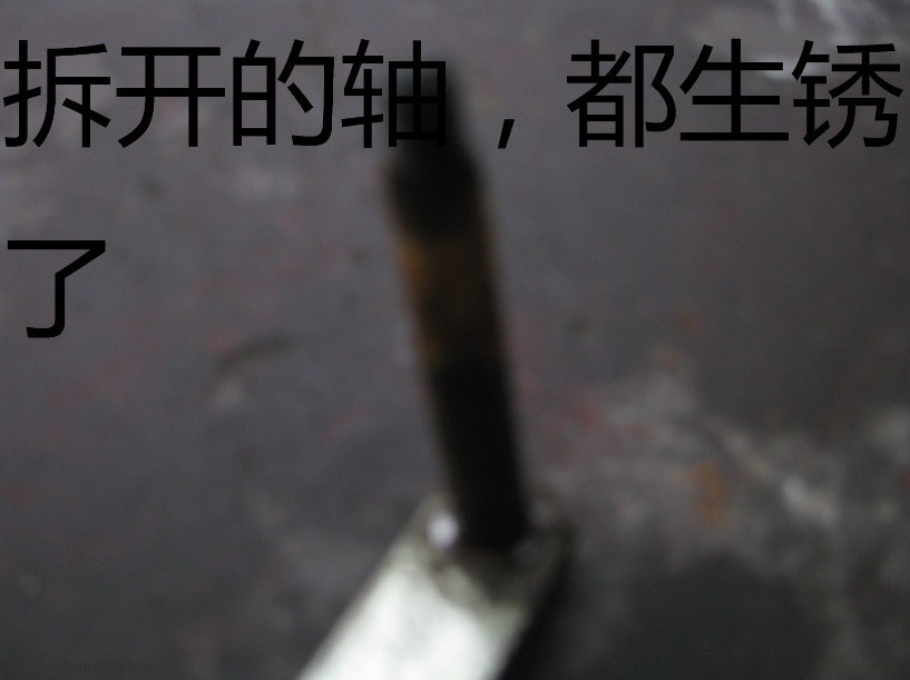

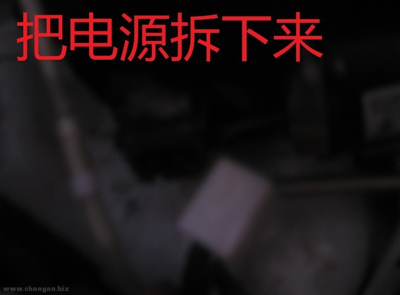

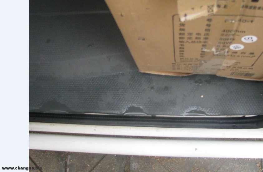

1004.jpg 1005.jpg 1006.jpg 1007.jpg 1008.jpg 1009.jpg 1010.jpg 1011.jpg 1012.jpg 1013.jpg 1014.jpg 1015.jpg 1016.jpg 1017.jpg 1018.jpg 1019.jpg 1020.jpg 1021.jpg 1022.jpg 1023.jpg 1024.jpg 1025.jpg 1026.jpg 1027.jpg 1028.jpg 1029.jpg 1030.jpg 1031.jpg 1032.jpg 1033.jpg 1034.jpg 1035.jpg 1036.jpg 1037.jpg 1038.jpg 1.jpg 2.jpg 3.jpg 4.jpg 5.jpg 6.jpg 7.jpg 8.jpg 1001.jpg 1002.jpg 1003.jpg 这些天,几乎每天都有雨,天天阴天,每当下雨,打开雨刮就吱吱响,实在受不了这声音了,冒雨也要把雨刮修好了。天还下雨也不管了,要不然天一停雨我又要忘了,不用就不记得修了。下定决心一定要修。
仔细听声音出来的地方,吱吱的不停,先把雨刮抬起来让雨刮片和玻璃分开,还是响,这就排除了雨刮片的问题。说明问题在连杆上面,二话不说,先拆在说。上图。因为天阴下雨的缘故,图片不是很清楚。不要喷饭哟。

发表于 2012-7-14 13:04:25 | 显示全部楼层
你搞的太复杂了,用油枪在各个连接处加油,轻松搞定。我就是怎么做的。
