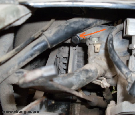

千斤顶旁边有条小管拨出来用个空瓶子接住.着车直到流水出来

看你是什么车型~~~光把千斤顶旁边小管拨出来没用~~我的6363 16V的,要把手刹下面的螺丝松了排空气才行
再原地热车  至电磁扇打开     熄火再加满

不知道楼主是什么车型,我的2代。问了修理厂师傅,说节温器连水箱软管那地方有个排空的螺杆,我上次换防冻液就这样排的空气,螺杆很紧,我上次把拧断了,小心哦!

排空后再热车让节温器 打开,再把千斤顶旁边有条小管拨出来,把暖风开关打开让小水箱也循环(修理厂师傅说的,我就是这样做的)。

不知道楼主是什么车型,我的2代。问了修理厂师傅,说节温器连水箱软管那地方有个排空的螺杆,我上次换防冻液 ...
我的6363,找到这个镙丝了,用开口拧不动,只好用别的方法了
