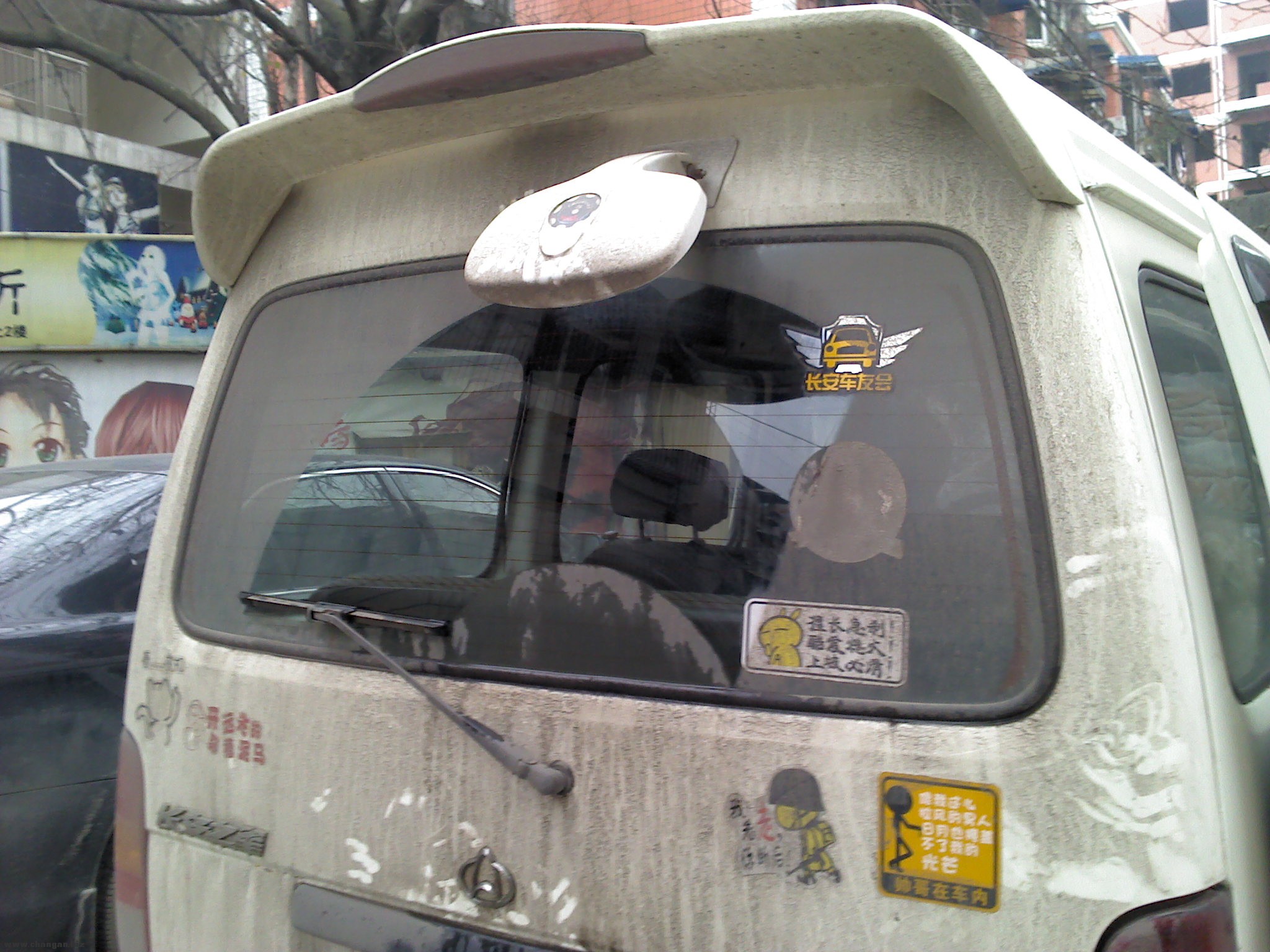

我都准备装,不打算装水管,反正下雨才用的,平时做装饰。

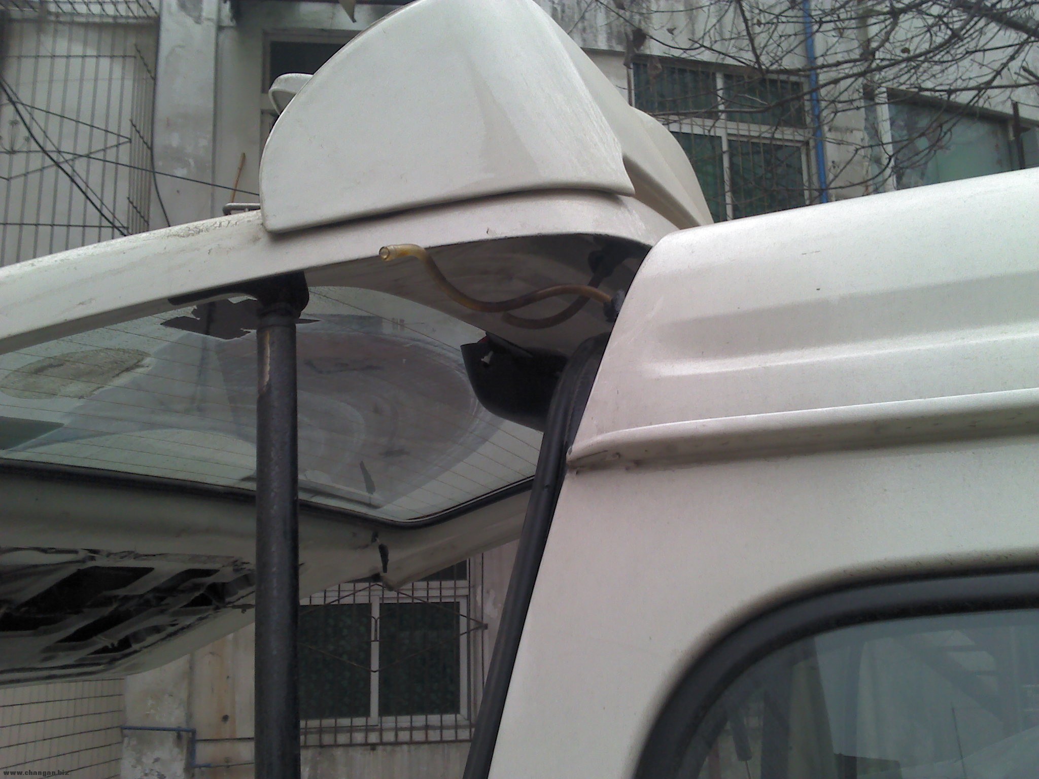

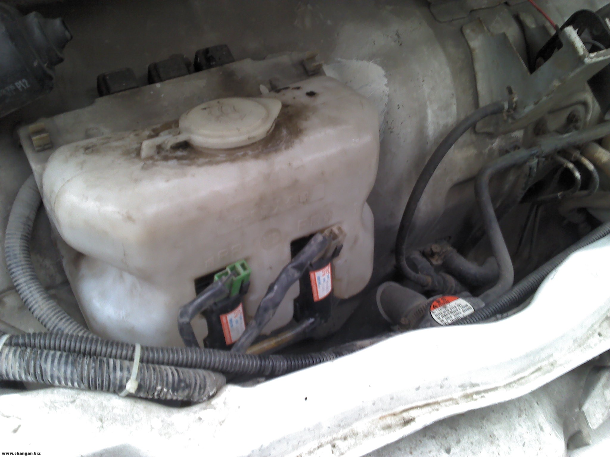

虽然是原装的,但是我也研究过的,是从车头叶子板到A柱,B柱,到内饰板里面,一直到后面。其实很简单的。
发表于 2012-7-13 00:28:41 来自手机 | 显示全部楼层
从A柱上车顶    然后到尾门~~~~~~这样是不是更好呢???你觉得呢?
发表于 2012-7-13 01:05:39 | 显示全部楼层
都行吧 原车怎么弄 照着弄就行 自有道理 改是时候别忘记拍照 发上来看看

我直接从A柱一路走上面到尾门!不难的~
