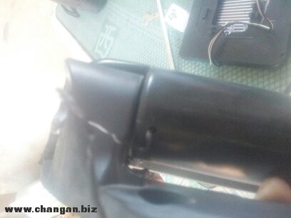

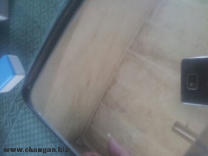

先把镜片取下来,我一个人要拍要拆来不急哦,拍的不多,请凉解。    学学前辈们,回复!!!!!
1341816652380.jpg 这是取下镜片。。。

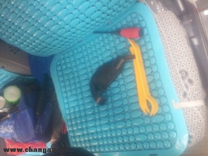

把镜片取出来,没有胶的,把边上往外翻就成了,不过注意不要太用力,从圆角这里先翻。

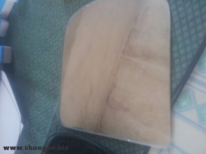

取出来了。。
太用力了,有一个角把弄坏了。

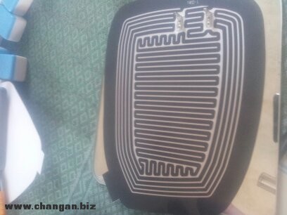

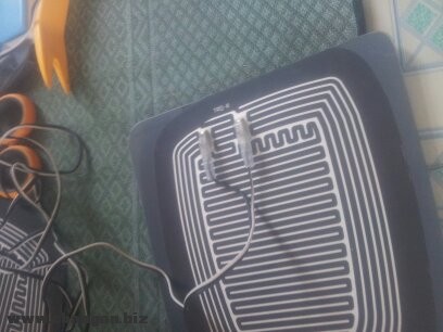

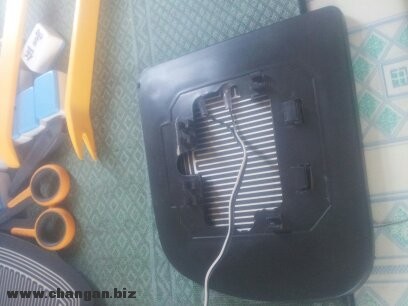

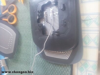

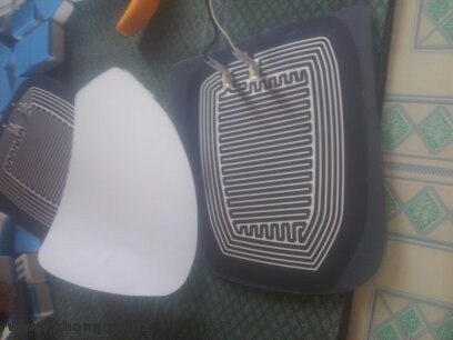

这个就是加热膜。大小差不多。多出来的剪了,但一定注意不要剪到白色线路部份。

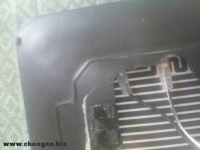

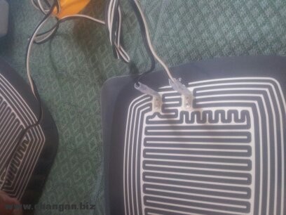

把线插上。最好用铁片,直接插上,平面向里,不然一会不好弄。
把铁片插脚按平,

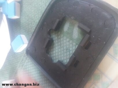

把原框装回去。
这个基本成品了。

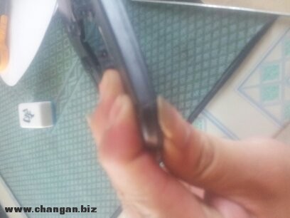

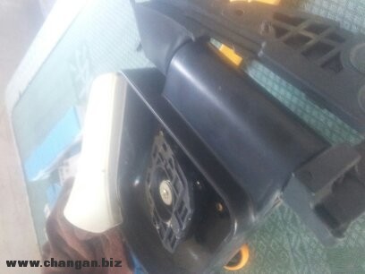

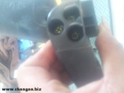

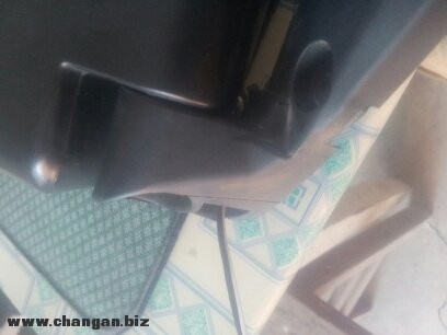

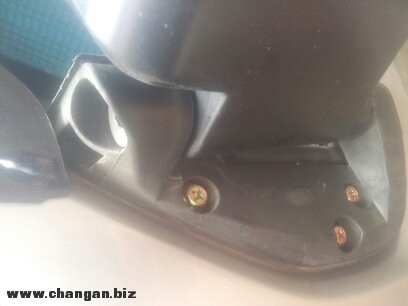

这个塑料小心拉坏哦,不在太用力,把上面先往外面推点,再下面,我试了下面先不好拿出来。

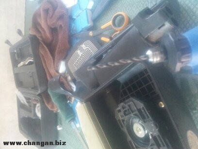

把里面打空,好穿线。
看的清吗?手机拍的,不行,看的不大清,
这个拉线的洞,自己可以看的,或是自己找,位置找好可以更好的隐藏线路,找不好,隐不好,其他没什么,还有线不要碰到里的,卡黄就成,不卡住。
