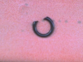

看到就燥一个小小的问题,把我害的跑了好多冤枉路.现在天气渐渐热起来了,车子上的空调也开始用起来了,可是我的空调出了问题,并且这个问题是厂家的生产质量造成的,害我跑了好多冤枉路呀.刚买车回来的时候不到一个星期,我车子放在家里一晚上的时间里,车子前面发生有油漏出,用手沾了一下的确是油,可是找不到原因在哪里,可能是冬天,并没有在意,这个现象大约有一个星期左右,就没有了.到现在用空调的时候,车子一点反应也没有,我就怀疑是空调冷凝器漏氟了.开到荆州检查了二次也没检查出什么,要他们给我把前面外壳下下来检查,他们不下,说要在厂家发冷凝器过来,边检查边换,我晕死,他们的服务态度怎么这样,严重鄙视这种现象,现在的天气太热了,我有点不相信4S店的技术,就到我当地的一个维修站检查,想早点解决问题,费用自己出算了.哪知检查出来,就是因为接头上的一个皮垫子在安装后力大压破了,当时就给我换了一个皮垫,打压试后,问题就解决了,在此我鄙视长安公司生产水平和质量,还有服务太垃圾.:@ 真是一肚子火不说这么多了,看图......
破垫子
破垫子

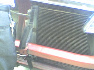

 楼主| 发表于 2007-4-16 09:27:05 | 显示全部楼层
师付在打压
师付在打压

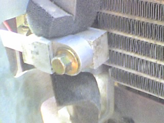

 楼主| 发表于 2007-4-16 09:28:26 | 显示全部楼层
皮垫就在这个接头中间破的
接头位置
接头位置
