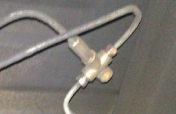

把感载阀改成三通的?来说说

效果怎么说呢,按之星的描述是很强悍的,实际我的改了后,效果要好些了,不算很明显,估计是我后刹蹄片没调校好的原因,那个三通在买汽配件的都有
就是个带内丝的三通
就是个带内丝的三通

感载阀不要了直接换上三通是吗?

把感应阀的三根管子取下来,链接在三通上就OK了

怕死的就别改了!
发表于 2012-7-5 23:31:50 来自手机 | 显示全部楼层
改三通后,后轮刹车性能提升!

听说后轮刹车效果很好,但是MS全抱死之后容易出事
