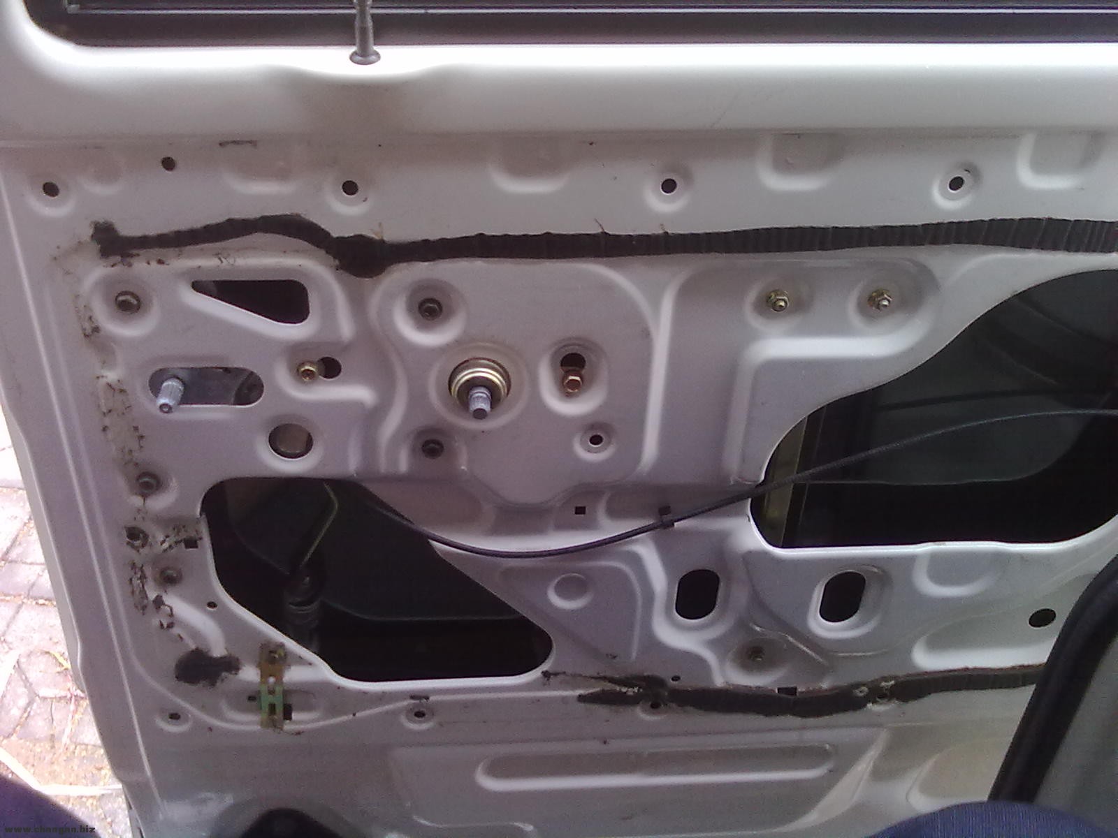

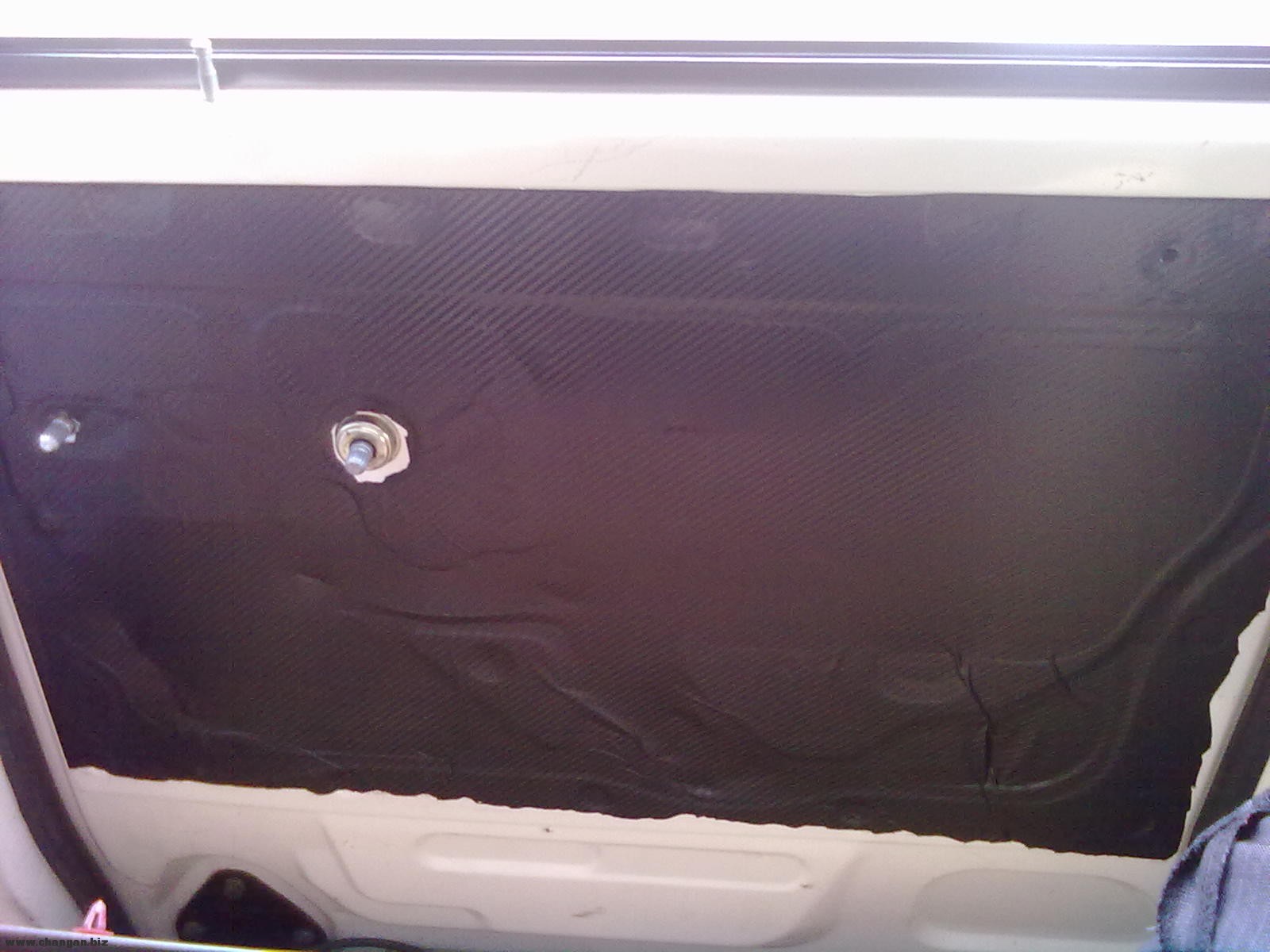

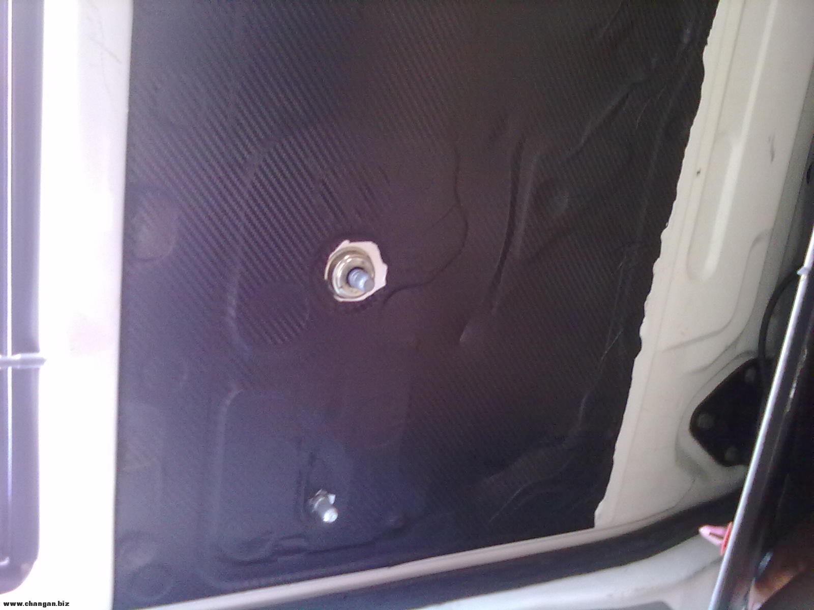

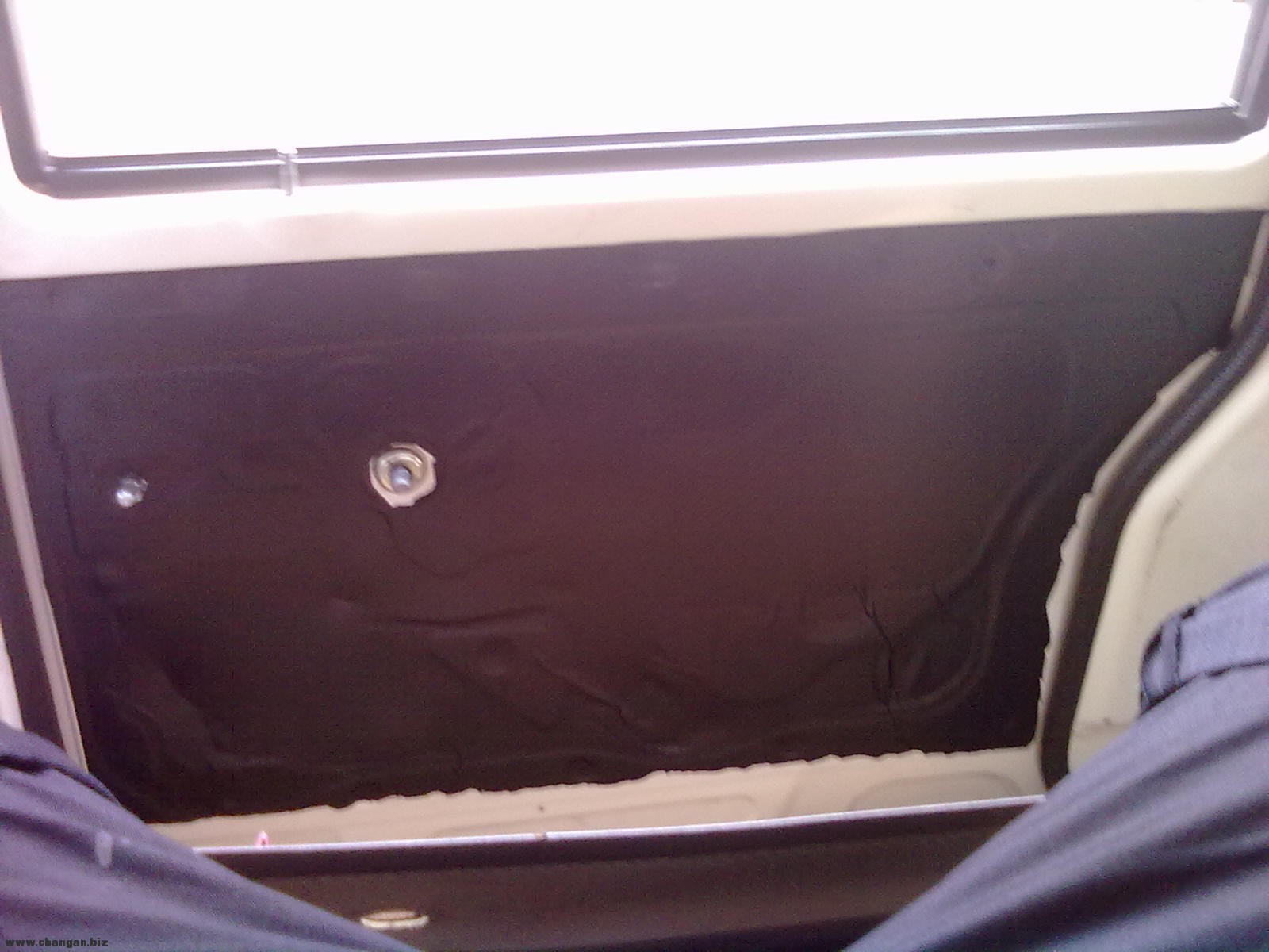

20120705218.jpg 20120705217.jpg 20120705216.jpg 20120705215.jpg 上午我们这里下大雨,可怜我的星星外面下大雨,里面下小雨,这个坚决不能让他漏,要不然地板早早就生锈烂了,下午雨小了些,马上拿起上次还没用完的碳纤维把中门内饰板全拆开,把所有的地方全部用碳纤维贴死。整个用时一下午完工。

我早几天也搞了这个,拆开门板都湿透了,边角甚至变形了,地垫都湿了一块。我就决定搞好它,首先淘宝订了3米软玻璃,厚度是0.22mm的,厚度刚刚好,不像尼龙,因为它的韧性很不错。反复拆装都不会穿孔,再到音响改装店买了10元止震板,比蛇胶好多了,之后一想就知道了吧,效果很不错,再大的雨也不怕了
