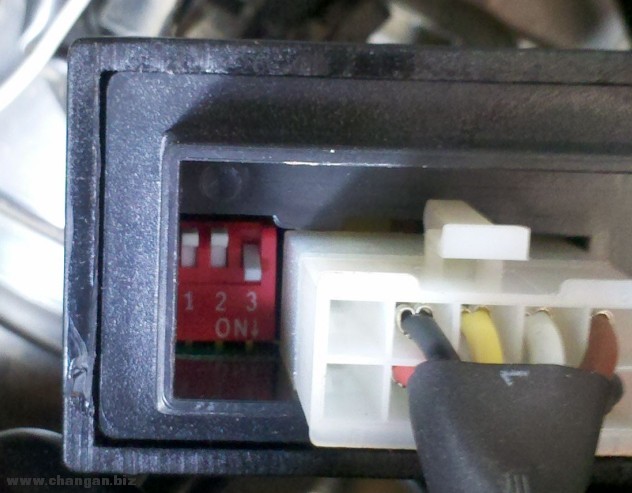

点火提前器线束有2截 一个带插头的 和一个不带插头的线束

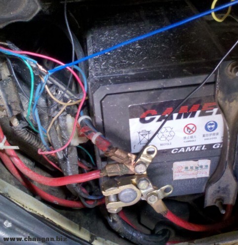

先接不带插头的线 有4根 红 蓝 黄 黑
蓝线接油气转换开关的蓝线 (气态)

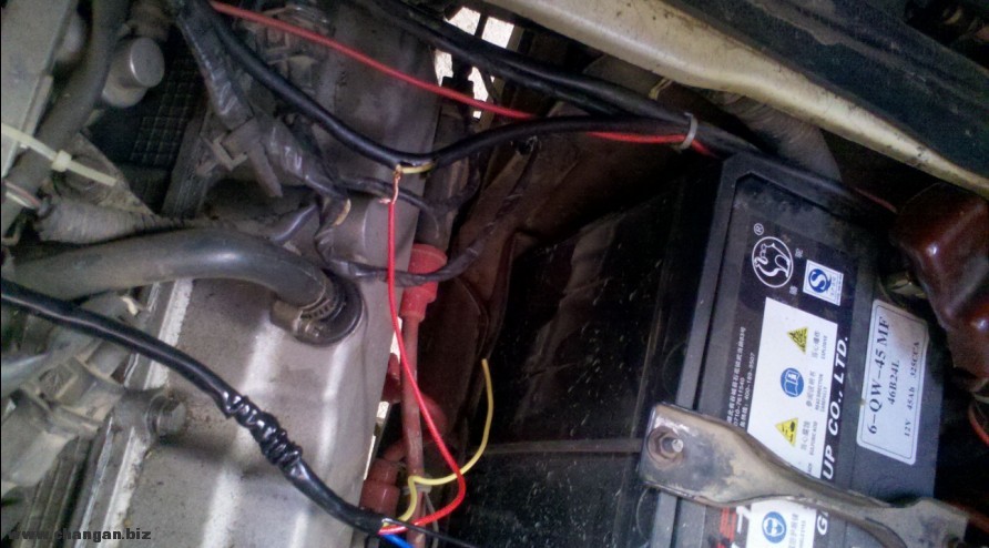

我接的是电池阀的正极 因为用有的时候电池阀会断开 点火提前气就会停止工作 接到其他的火线 用油的时候 就不会断开点火提前的

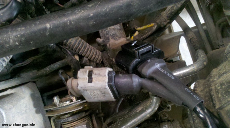

然后再把插头 插在曲轴插头上 先要把曲轴插头取开 再选择对应的插头插上就ok  就算安装完毕了

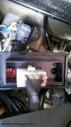

最后调试 1  2 开关是调角度 3是悬着车型 一般的车都选on      雷诺 沃尔沃  选off

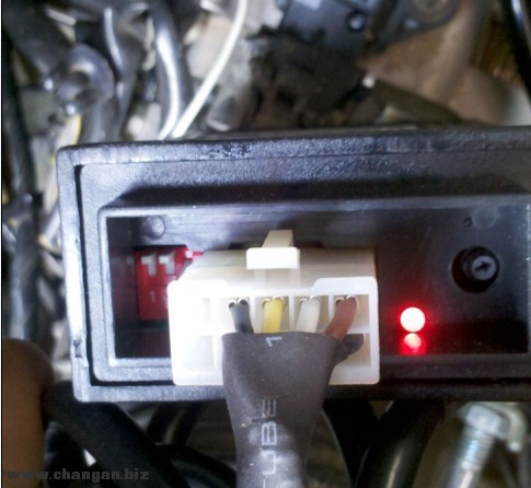

03.jpg 我的是12度
02.jpg 工作正常 红灯指示

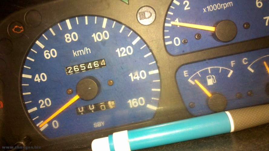

07.jpg 刚开始 热车怠速有点变高 一会儿 就正常 了  说明工作了
