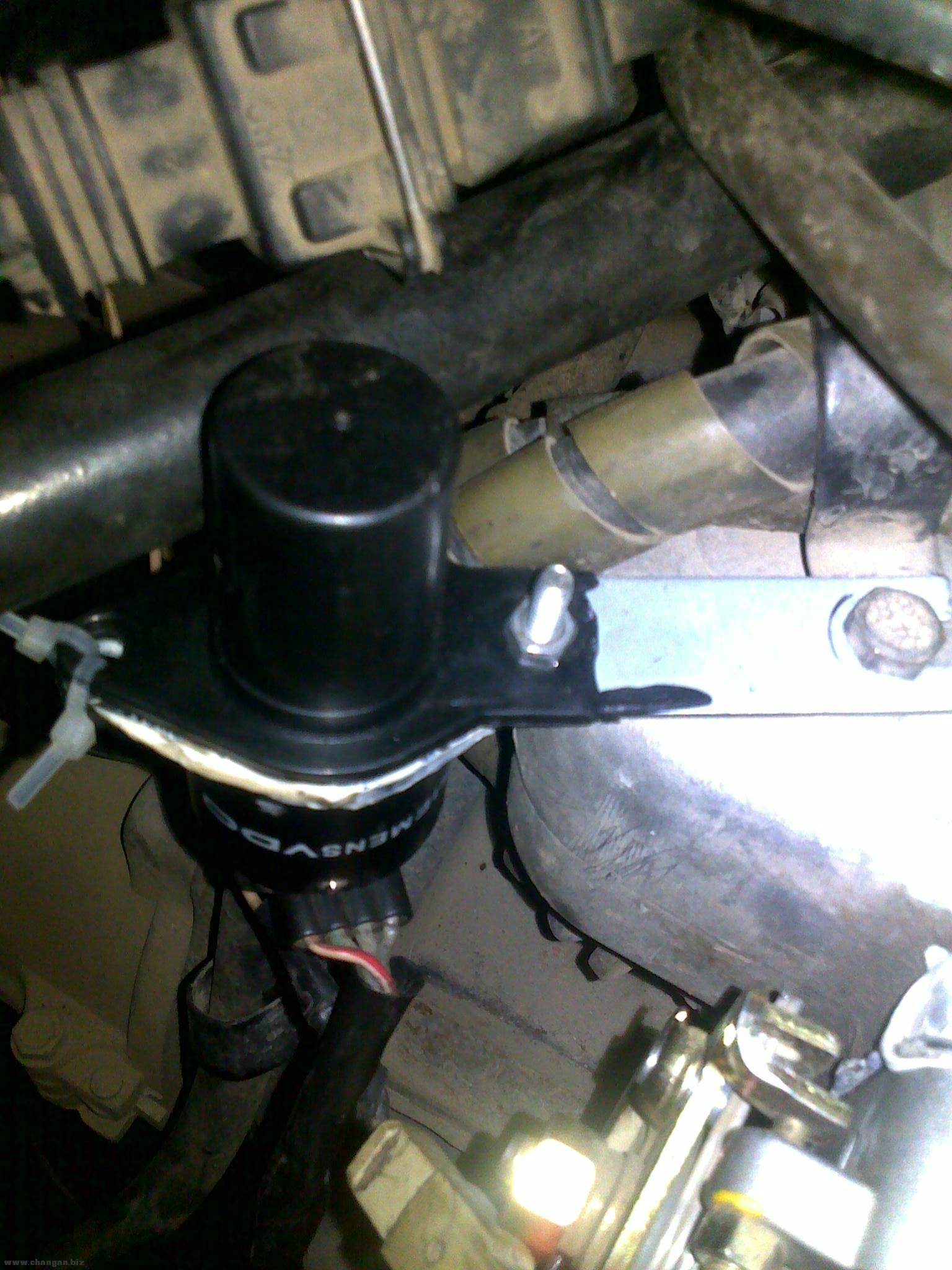

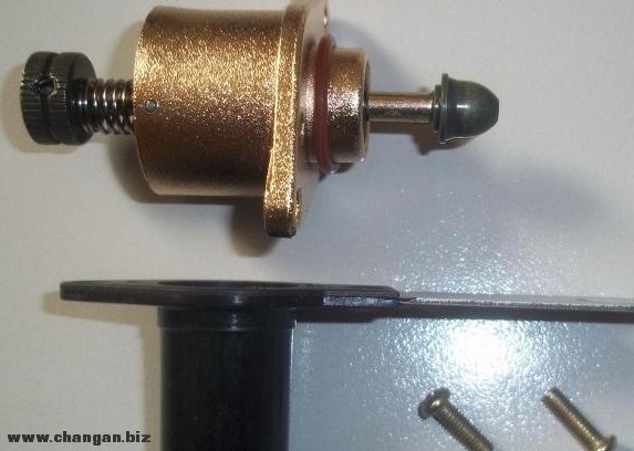

怠速的问题一直没有解决,整天徘徊在快熄火——1500之间,有时行驶时空档还熄火,又是换火花塞又是换节气门,怠速马达什么的,都没有解决,烦死了,想想买个手调的试试,反正也不贵,带运费33块钱,就买了个今天到货装上,刚刚装上没水温,启动车子的时候得轻踩点油门,水温正常后调到八百多九百转就可以带空调了!相片是刚刚拍的,中午我装好水温正常时开着空调出去试车的时候忘记拍照片了,下次再补上
就是这家伙
就是这家伙

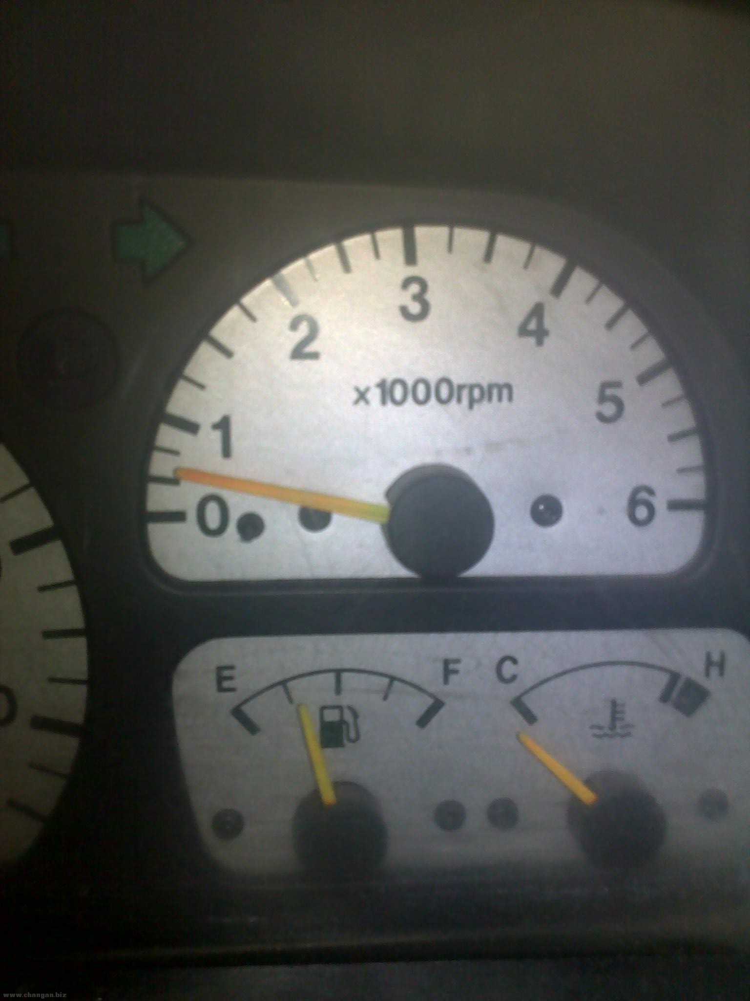

怠速
车子启动大概两分钟的怠速
车子启动大概两分钟的怠速

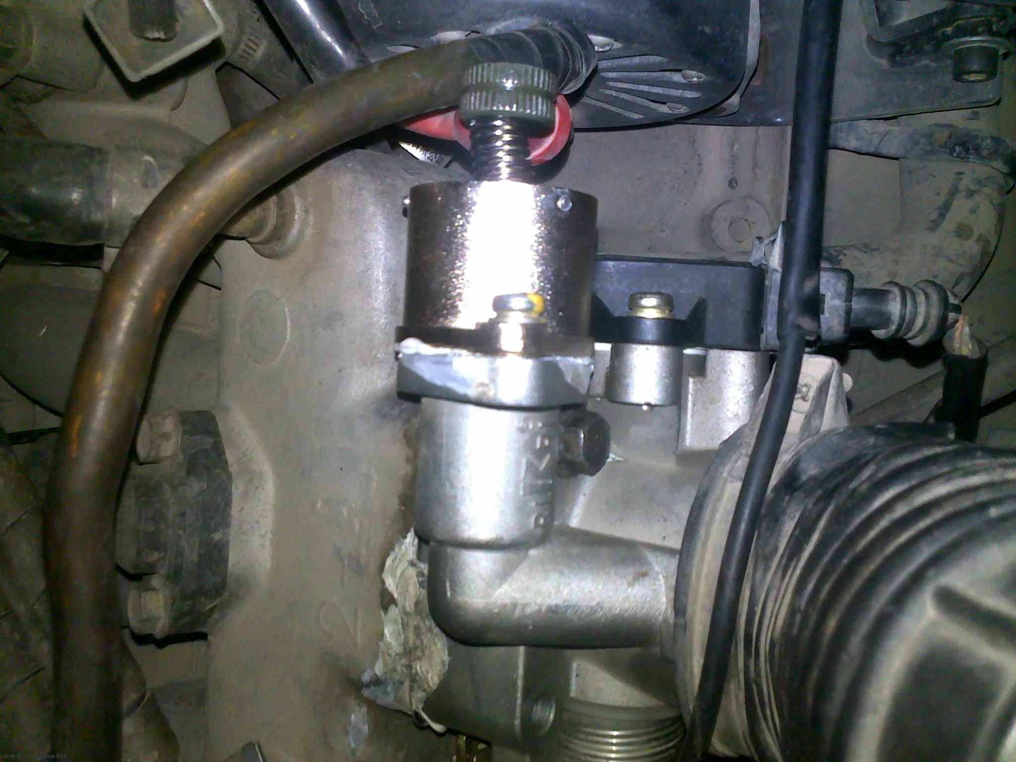

继续
装上去的手调怠速马达
装上去的手调怠速马达

找个地方固定好原车的怠速马达,线不要拔!
原车的怠速马达
原车的怠速马达

反正今天中午水温正常的时候出去试车跑80码放几次空档没见有问题,怠速就像图片那样
