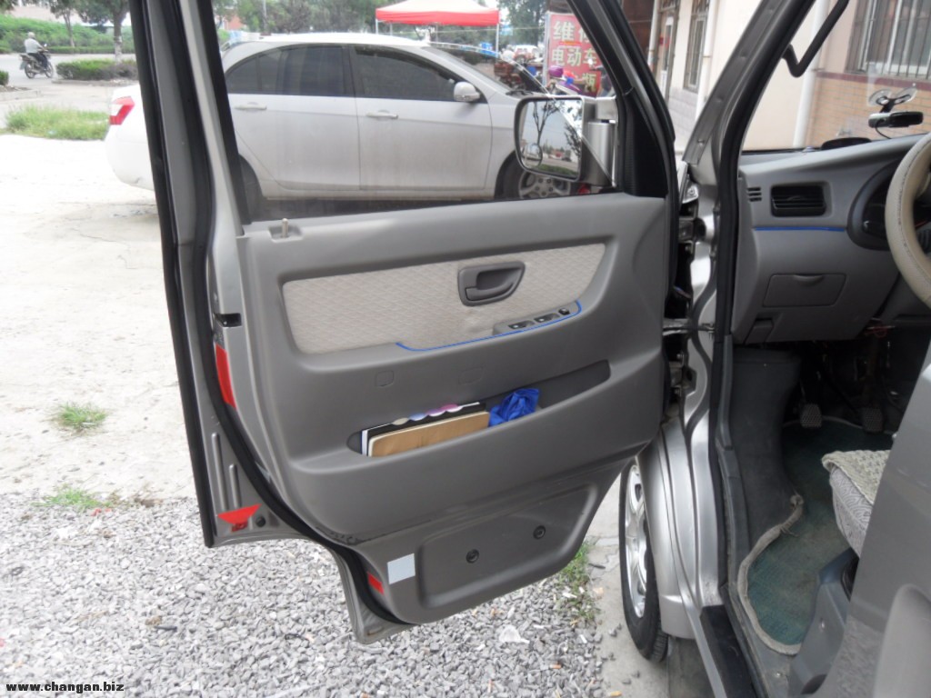

本人的车是2代 自去年5月份装上了电动窗 装好后带来的好处不言而喻 在这就不表 因为装电窗的时候没找到2代原厂专用的电动摇机用了副厂的6371的摇机替代 今天彻底罢工 拆解观察 原因是电机轴驱动的尼龙齿轮磨损所致(在这里提一下 副厂摇机变速机构的齿轮间隙很大 感觉用料不是很好) 出现这个情况的原因本人大体归纳了一下
1.电动摇机本身质量不合格
2.玻璃升到顶或降到低还给电动机加电 俗称的憋电机 憋电机会给整个电摇的传动齿轮带来很大的负荷导致提早损坏
我的车后期换了豪华内饰板 带有一键下降 我感觉是这个功能在一定程度上缩短了电摇的使用寿命 判断是电摇降到底后往上升的时候 会出现咔咔的异响 玻璃无动作(其余行程也会有两个规律的间隔停顿 估计是尼龙齿转到磨损的位置了) 分析原因是使用一键下降时电摇到底控制开关还继续给电机加电 电机不动 继续加电 齿轮会在相互较劲 那个强度低那个先挂 到底后两秒左右 控制器感知到电流过大知道电动机到底了才会断电 长此以往 尼龙齿轮会一点一点的损耗 尤其是到底后 电机停转时的位置
 楼主| 发表于 2012-7-4 22:30:45 | 显示全部楼层
抢沙发 在这里建议改电窗能上原厂尽可能上原厂 即便上了原厂 带一键下降功能也避免无谓的使用 减少齿轮组的负荷
