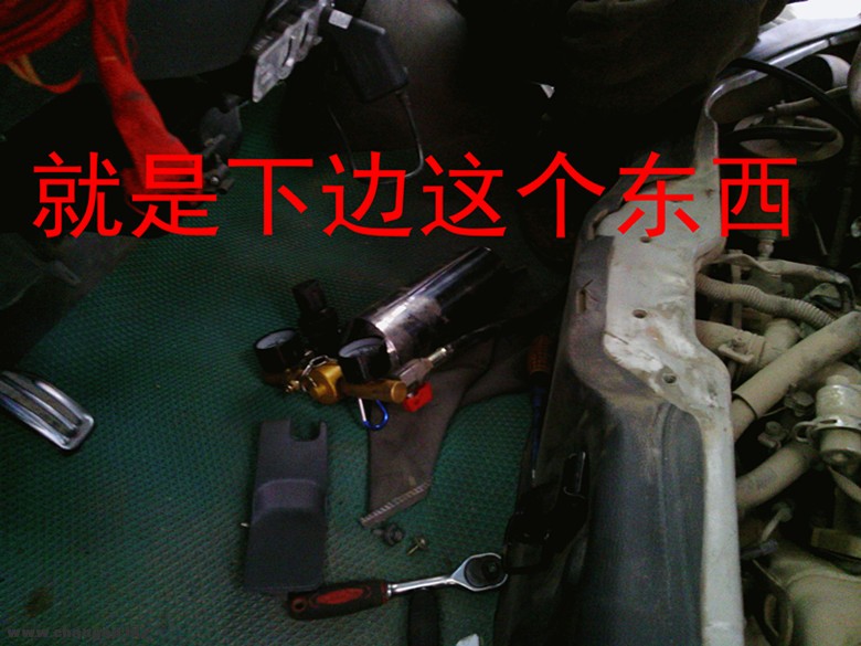

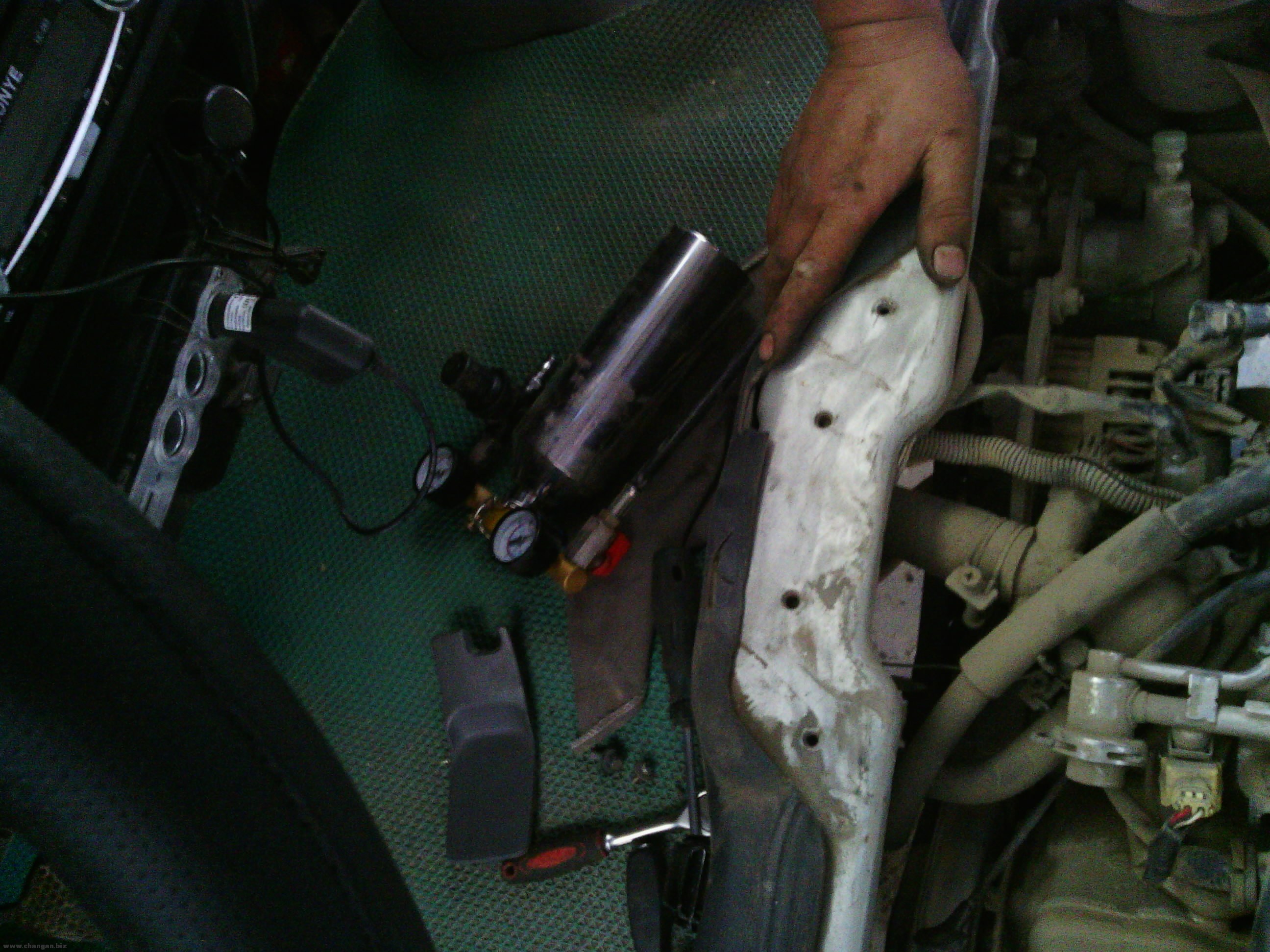

前几天车子开着加油不畅、怠速不稳、就去找修车的给弄弄,师傅说洗洗更健康!要清洗节气门、喷油嘴、火花塞什么的,另外还换了汽油滤芯并检查了油泵压力,之后正常了开着挺爽,不过才两天副作用也来了!不开空调、空车跑还要9L油!卧槽他大爷的,又去找修车的,怀疑是喷油嘴没有洗好并免费给洗洗不过这次不像前一次用的那种大的台式机器而是用的是下边图上的东西,不知有没有童鞋们和我一样遭遇的,来探讨探讨啦。 Camera_20120611_104759.jpg Camera_20120611_104723.jpg Camera_20120611_104723_副本_副本.jpg
