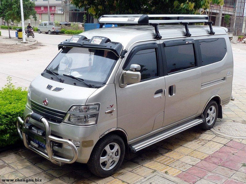

室外气温34度,星星停在太阳下打火困难为什么

这种情况发生过好几次,不知道什么原因,

检查碳罐电磁阀。发动机熄火或不易点燃
故障现象:发动机点火困难,或者好不容易点燃又马上熄灭。
此事要注意检查可能导致问题出现的碳罐电磁阀。
如果电磁阀一直处于关闭状态,那么罐内的汽油蒸汽会越聚越多,最终充满整个碳罐,其余的汽油蒸汽只能逸入大气了,污染了环境不说还浪费了燃油。
反之,如果电磁阀一直处于打开状态,发动机的进气道的混合气一直处于不断加浓的状态,同时发动机控制单元由于此时还没有控制碳罐电磁阀工作,也就不会发出降低喷油量的指令,这样循环下去,便会造成热车时,混合气过浓引起发动机熄火,以及热车熄火以后不易启动的现象。

发表于 2012-7-2 14:13:12 | 显示全部楼层
楼主车车不错哦,要是把轮眉装上更好看!
