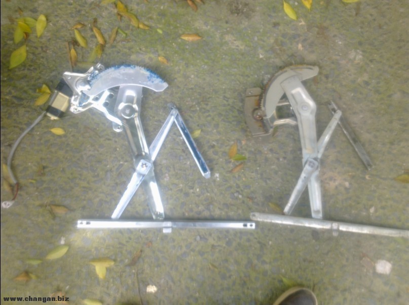

买了豪华板子和电动升降机给我的6350C装,结果电动升降机装上后!!!上新旧升降机对比升到了一半竟然不动了,原本以为卡死了,今天研究发现竟然是升降机齿轮转到顶了玻璃确还没有升到顶,我火大了,牛吧图。。。。。大家看看有木有??

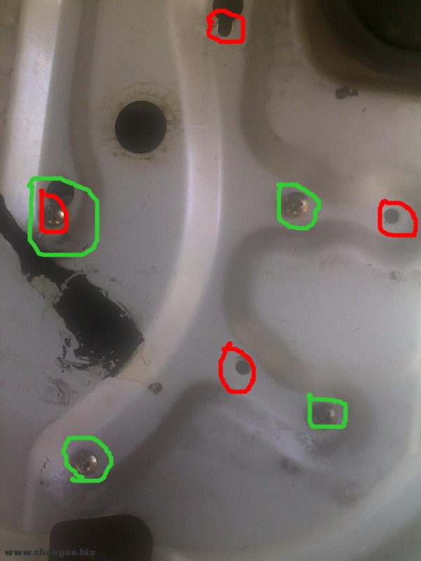

不是按照原来的孔装的,装另外的空,我改的时候卖家给了我一张图纸的!
发表于 2012-7-2 11:35:45 | 显示全部楼层
装原来的孔就升不到顶的
发表于 2012-7-2 11:44:04 | 显示全部楼层
如果还不知道我把我的内饰板拆了照张图给你

车门上有两组安装位置 一组是手摇的 一组是电摇的 两组角度不对 你肯定是把电摇机装在手摇位上了 能升到顶才怪 装电摇的位置有点不太好找 细观察一下 我记得在手摇位置的下方
发表于 2012-7-2 12:04:43 | 显示全部楼层
刚刚拆了右边的内饰板照了相片,你自己看吧!红色圈是原车手摇的,电摇装绿色圈里

肯定没装好跟摇机没关系我的也是6350装上去跟你一样的情况后来换了一下位置就好了
发表于 2012-7-2 22:05:00 | 显示全部楼层
安装位置不对的啊
