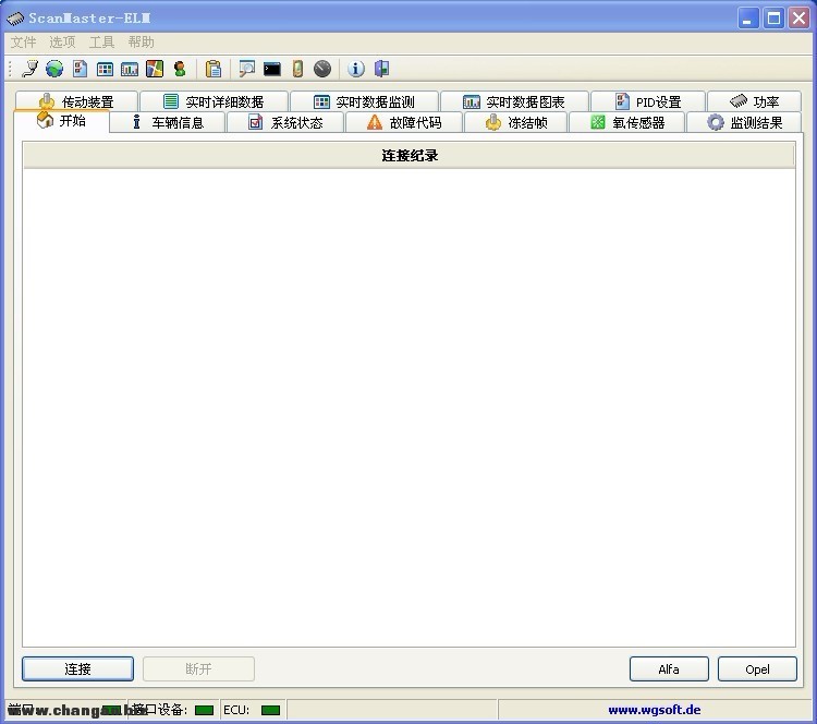

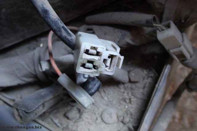

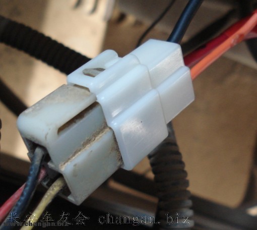

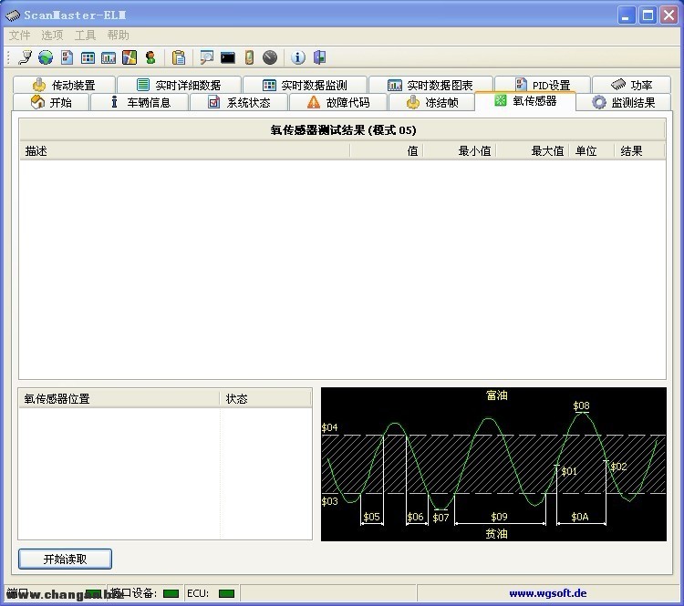

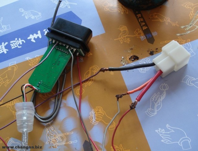

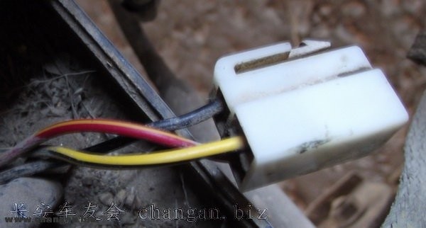

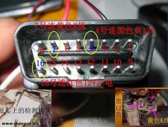

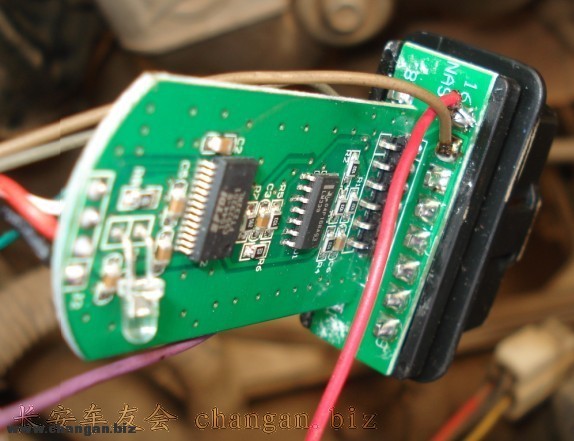

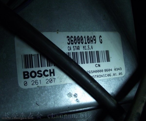

因为去了几个修理厂都做不了检测,所以想自己来做下不知道能否成功,在网上找了下软件,这类软件网上的资源不多,下了这个软件ScanMaster-ELM 不知道能用不(有这方面经验的大侠支援下)
还有接头这么车友的行么
9.jpg 8.jpg 7.jpg 6.jpg 5.jpg 4.jpg 3.jpg 2.jpg 图片为什么有的不行??

10年后的都是OBD接口的,我买的一个车载行车电脑,用着还不错
发表于 2012-7-1 18:02:04 | 显示全部楼层
这个就是电脑检测插头吗?
