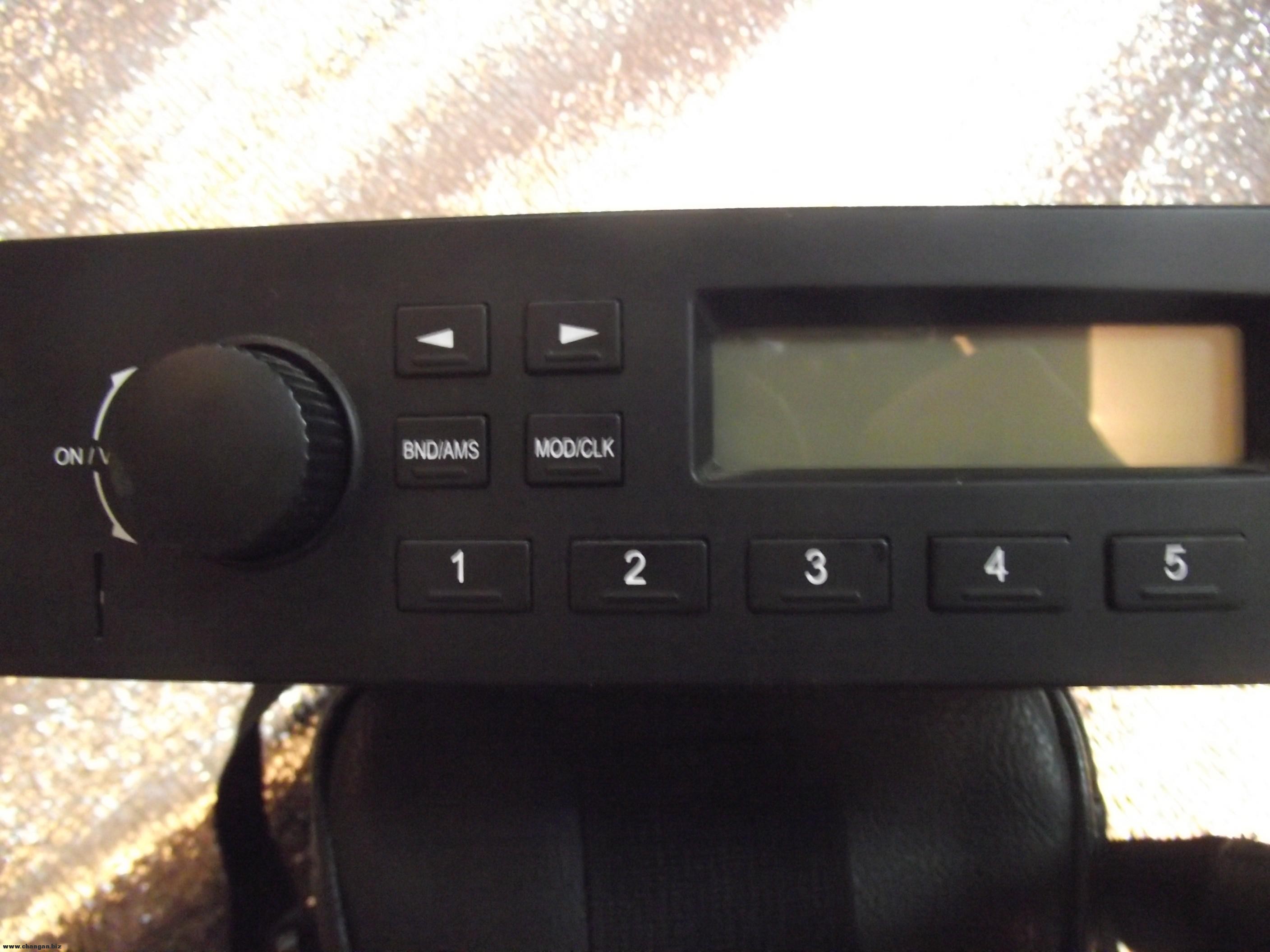

星2代 6399,淘到4500原车收音机一个。
这个是按键选台的觉得好些,替换原来的收音机。安装后功能正常,问题:1,停车拔钥匙后中控延迟约两秒才把门锁打开(原车立刻打开);2,拔钥匙断电后,时间就不显示了(原车的时间一直有显示),但有时间记忆;3,。。。时间怎么调{:soso_e140:}??

发表于 2012-6-30 23:02:48 | 显示全部楼层
是不是线接错了。应该
发表于 2012-6-30 23:11:44 | 显示全部楼层
接线的问题
发表于 2012-6-30 23:14:23 | 显示全部楼层
把第七根,接长有电。别的就好说了
发表于 2012-7-1 00:04:33 来自手机 | 显示全部楼层
你接钥匙2档线就可以了
 楼主| 发表于 2012-7-1 07:41:17 | 显示全部楼层
谢谢各位。
原车收音机针脚定义,就是在B 6多了一个背光。其他定义一样。
现在开小灯收音机也是有背光的。
主要是时间不知道怎么调
