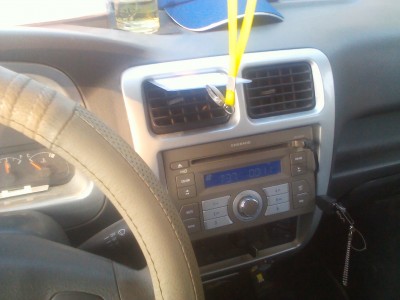

      前段时间收坛里某些“高人”的影响,拔什么加浓线省油一说,我也闲的没事,找了找,发现电瓶旁边确实有那么根线像是所谓的加浓线,于是哥毫不犹豫的拔了,于是乎,,神啊,,悲剧来了
    今天的北京是异常的闷热,车里有35度高温,那就开空调吧,,吹啊吹啊,他娘的,吹得都是热风,越吹越热,实实在在在车里蒸了一回桑拿,晚上回来去修理部查啊找啊,,哥儿四个忙的不亦乐乎,,保险,继电器,开关,插头,全检查了,狗屁问题没有,看看压缩机,靠,奶奶的,居然不启动,,顺着线找啊,找到电瓶旁边一看,,尼玛,,坑死哥了,,压缩机控制线居然被我拔了,插上,压缩机工作了,
害死人啊。。。。啥也没换。末了,我买了几瓶饮料慰劳一下哥几个,辛苦了——
--------------兄弟在此敬告各位啊,,没事千万别乱拔插头啊
这苦头吃的多冤啊
