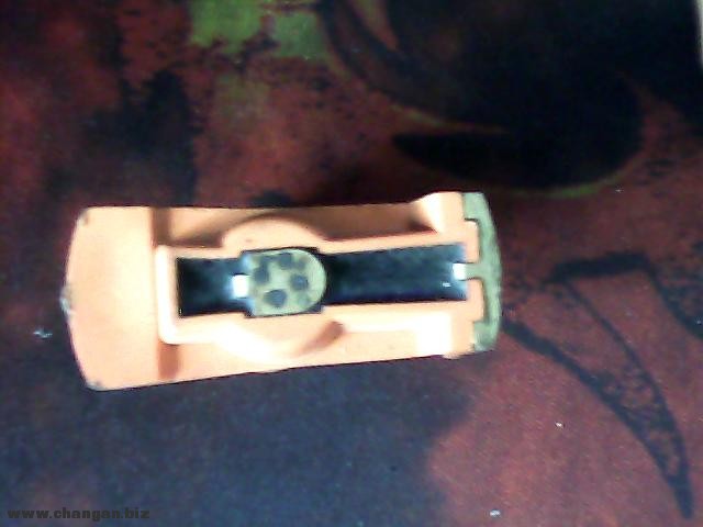

....大伙看看...这是神马....
发表于 2012-6-29 09:23:25 | 显示全部楼层 |阅读模式
发表于 2012-6-29 09:34:36 来自手机 | 显示全部楼层
没有换过,不知是什么,你是在哪里拆下来的??
发表于 2012-6-29 10:04:50 | 显示全部楼层
分电器盖里面的吧???如果是分电器盖的触点接触不良了就需要更换分电器盖
发表于 2012-6-29 10:22:41 | 显示全部楼层
这东西叫分火头.
他的接触片一般都是经过高压电无数次的击打.时间久了就会有损坏.
会造成跳火等现象.
几元钱的东西.
发表于 2012-6-29 14:47:17 | 显示全部楼层
分火头
发表于 2012-6-29 21:25:17 | 显示全部楼层
分火头!
定期保养分火头,分电器盖!
发表于 2012-6-29 21:44:20 来自手机 | 显示全部楼层
对   是分火头~~~~
发表于 2012-6-30 00:03:08 | 显示全部楼层
上面说的全对 一个月前自己动手换的新款针式分电器 分火头也是新的 点火线圈是神器LS400的{:soso_e120:} 什么时候着车就是个喷水啊{:soso_e128:}
