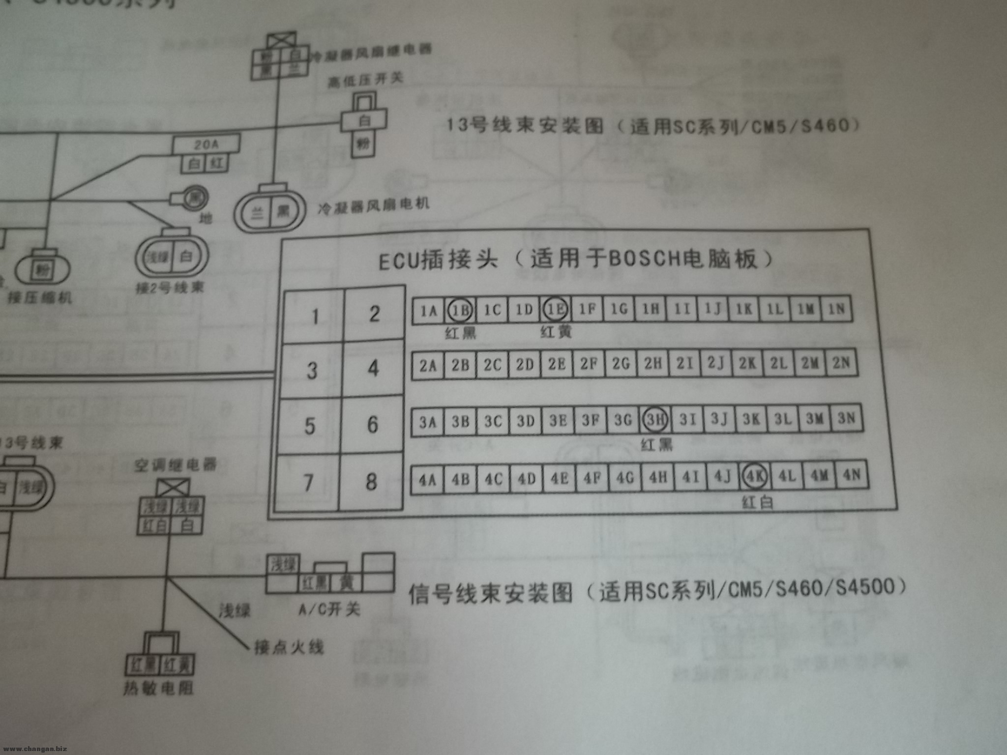

100_2025.JPG 我把小泵压缩机换成大泵了,大泵就是比小泵长一点,装上后效果很好,动力损失不严重,现在有个问题 就是空调提速线没有按空调说明书接,是找了个车对比接的线,空调几分钟都都停机了,要1-2分钟才开机,每调大风量开关压缩机都要停一下,我是长安之星2代465发动机  M7的系统,提速线怎么接是正确的,是不是按空调说明书上的接,如果不是应该接哪几个脚

发表于 2012-6-29 09:12:21 | 显示全部楼层
求线路图全图
发表于 2012-6-29 10:35:40 | 显示全部楼层
你的电脑板和我的一样,我前两天刚弄好,就是按照你的那张图上的接法。接上后自动提速100转左右。

请问怎样才能看到上面那个接口??具体位置在哪里??怎样拆下这个接口??
发表于 2012-6-29 10:56:52 | 显示全部楼层
找到电脑板,把电脑板线束插头拔下来。按照图上的端口找,然后把线束上的四根线并上去。两根红黑的线可以互换,我的电脑板上线束颜色对应的是桔黄色的。红黄线应该是温度感应,电脑板上对应的是蓝灰色。红白色电脑板上对应的是什么颜色我记不清了。我也是前两天刚换了电装的压缩机。我换的是小泵。
 楼主| 发表于 2012-6-29 12:12:02 | 显示全部楼层
我把电脑板接头拆了,把线安装空调说明书上接的,开空调提速100转左右,加氟的时候储液罐都看不见泡泡,今天中午就看见储液罐里面有泡泡了,是怎么回事啊!
发表于 2012-6-29 12:39:03 来自手机 | 显示全部楼层
穿鞋子的树林 发表于 2012-6-29 10:56
找到电脑板,把电脑板线束插头拔下来。按照图上的端口找,然后把线束上的四根线并上去。两根红黑的线可以 ...
请问怎样才能拔下那个插头??拔下时还用断开电源吗??
