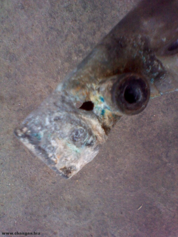

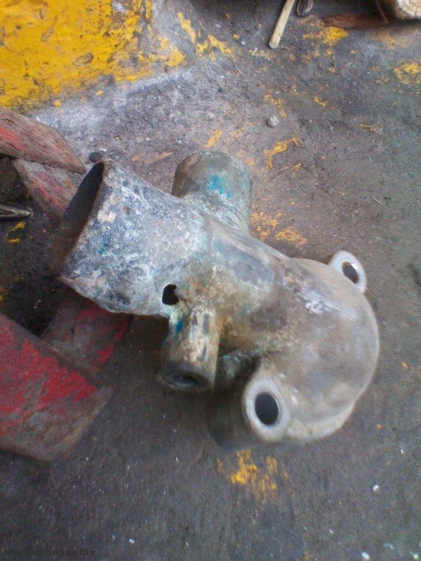

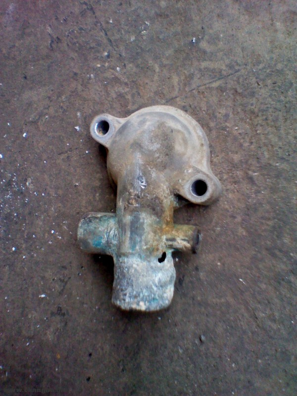

        昨天车修好了。原来是因为节温器盖常年在恶劣的环境下工作,既无高温补助又无防暑费,它一生气崩了个口子。水箱里的防冻液欢呼着冲向自由来了个胜利大逃亡。扑向高温的发动机,全部蒸腾着和神九会合去了。尼玛,嘿得LZ哦。
        烂的这个地方正好被水管盖着,节温器盖又在手刹盒下。副水箱水少的毛病怎么查也查不到这个地方。结果就出了个不大不小的事。唉……

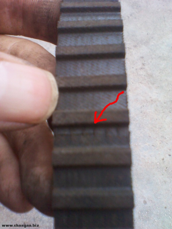

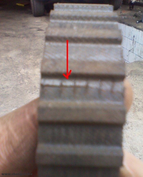

        这次顺道把正时皮带换了。换下来的正时皮带有道裂缝,又把我吓一跳。如果不换,哪天……不敢想不敢想啊。
