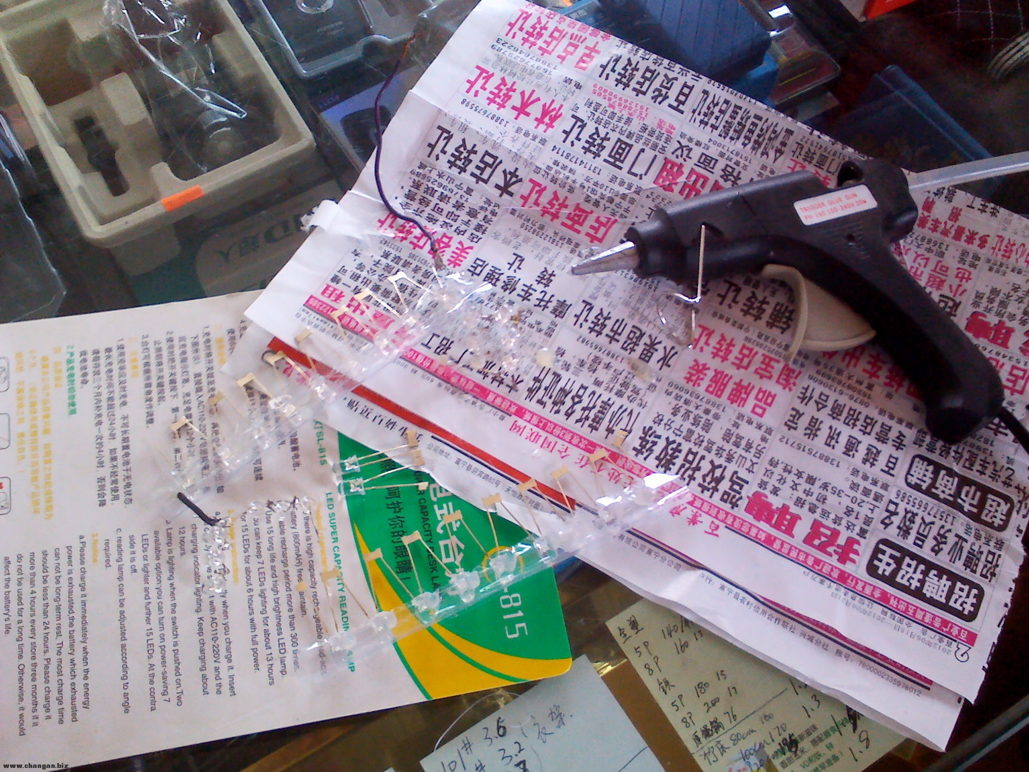

翻了翻以前DIY车内阅读灯留下来的零件,还有一排20颗LED灯珠,于是就开始着手研究制作。
研究了我车的具体情况后,我决定把车灯底部的空隙座位安放日行灯的位置所在,而且分开两边效果也非常明显。(由于我车灯和前保险杠结合不好,缝隙很大,所以可以利用)
量好尺寸后开始制作。

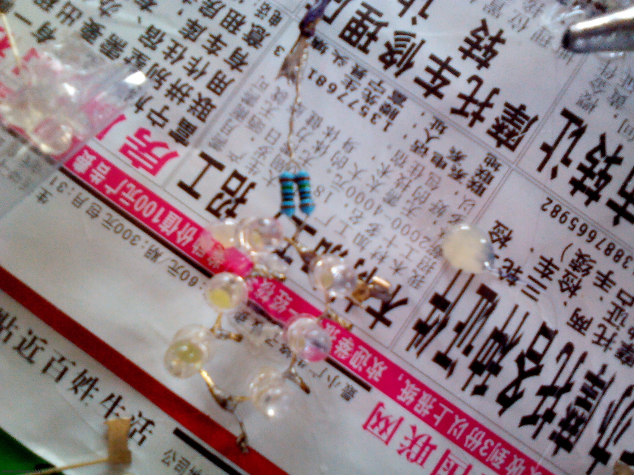

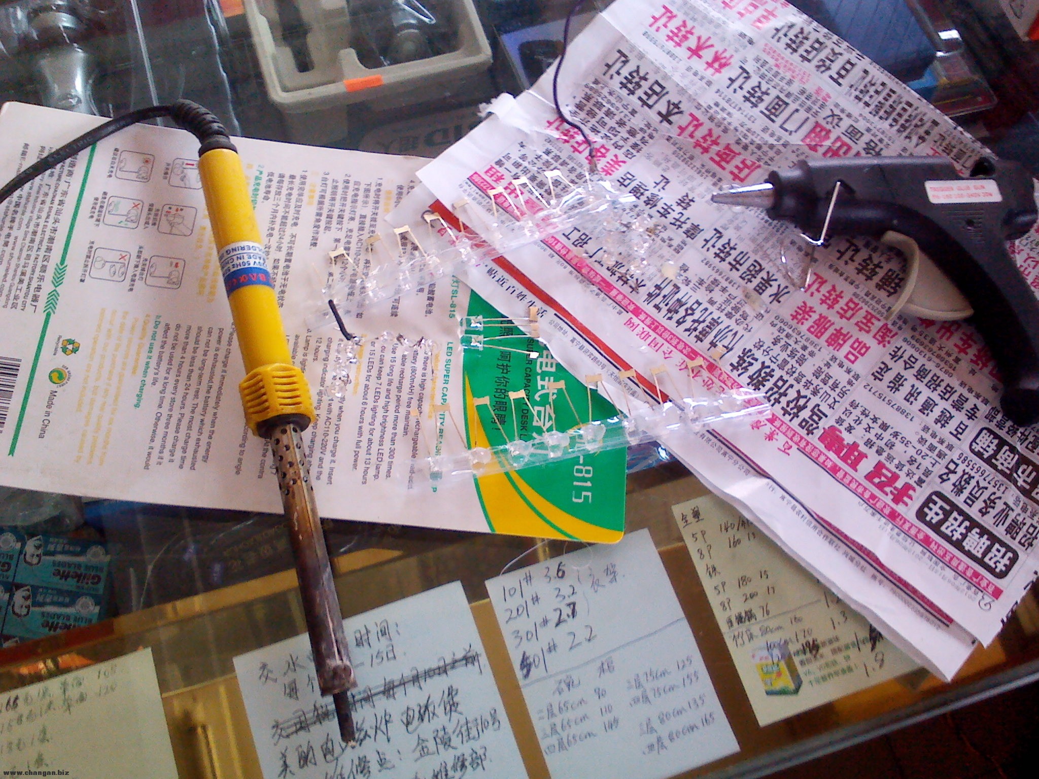

              1。选用材料以及电流电压预算,汽车12V的电瓶,LED灯珠一般是3-4V左右的电压吧,具体我也忘记了,  3个
               串联的灯珠为一组,一边并联3组共9个灯珠,然后再串联一个限流电阻。

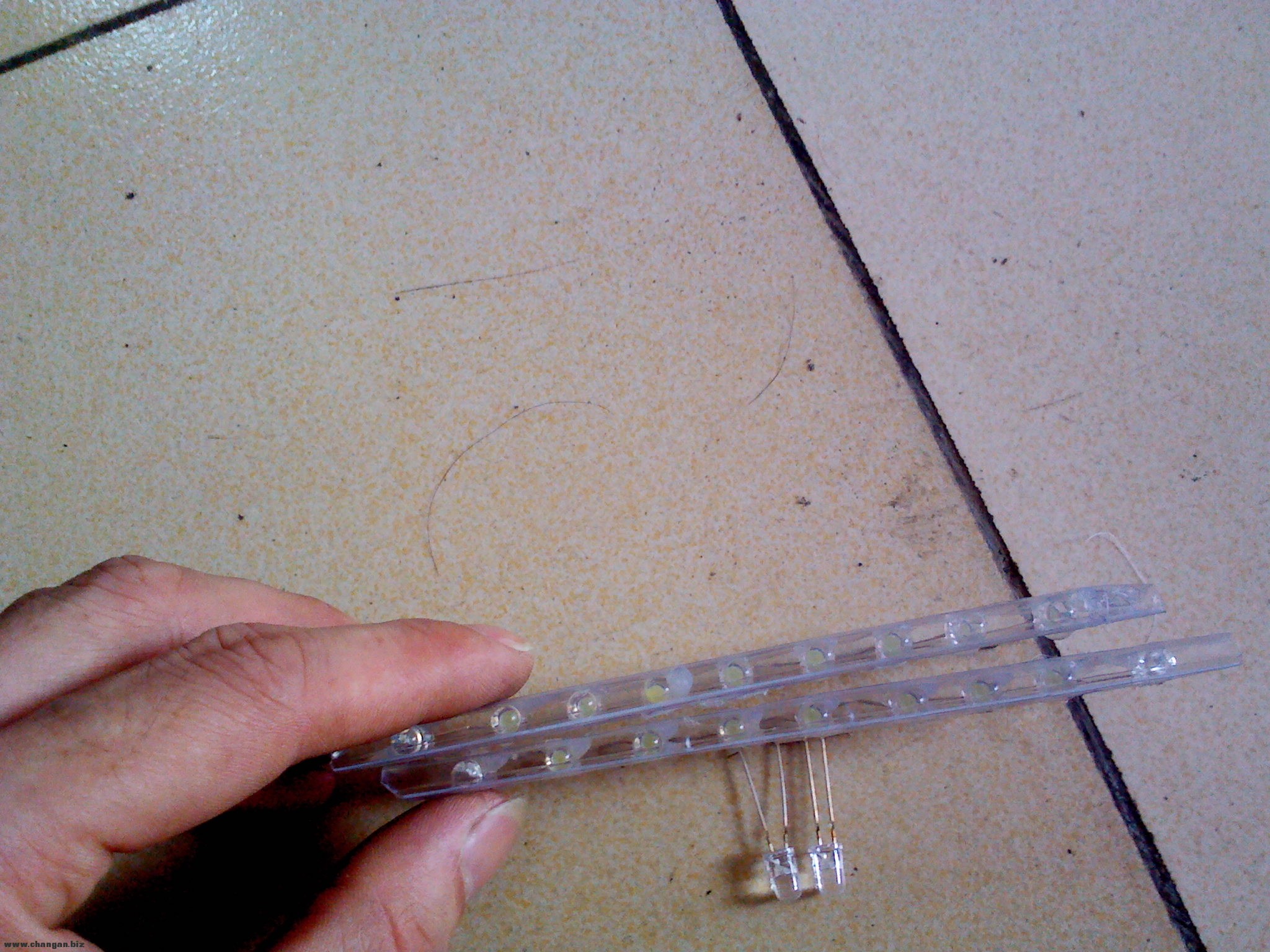

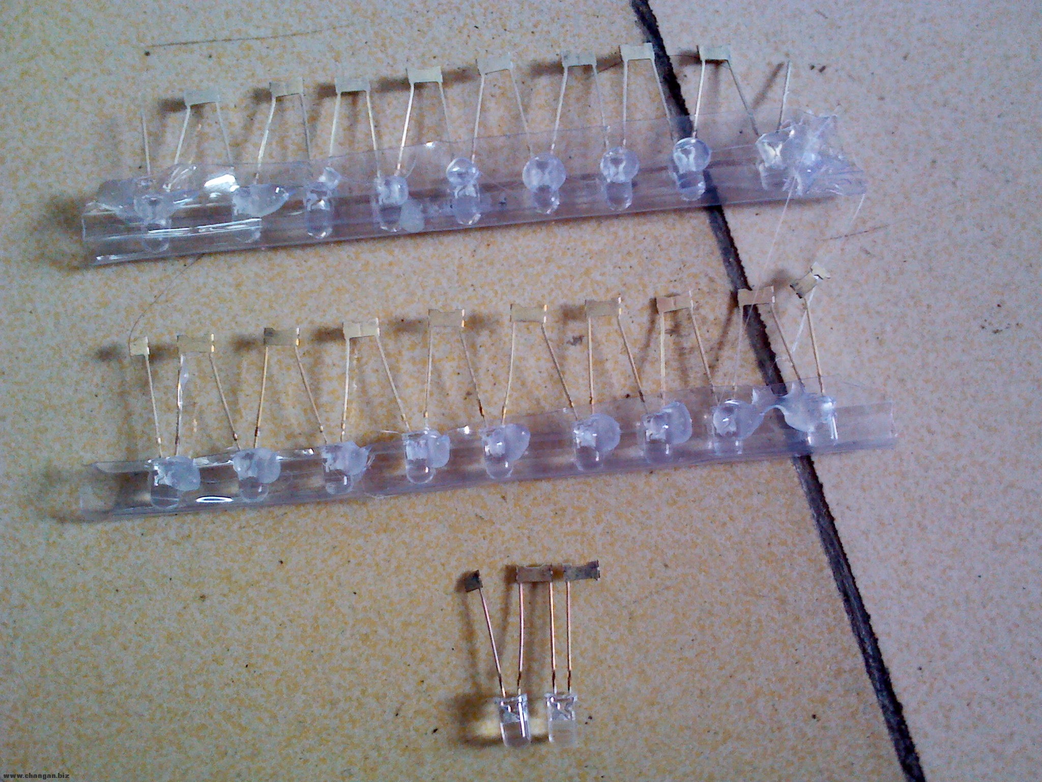

               2.固定LED灯间隙的塑料我用的是自己店卖充电电筒包装的那种硬的透明塑料。然后折一个边,根据LED灯珠
               大小折出一个凹槽来,然后用热熔胶点胶固定灯珠位置。
               3。焊接,用电烙铁和焊锡丝把灯珠按照3个一组的顺序焊接起来,最后在灯珠的任何一段焊上一个限流电阻。

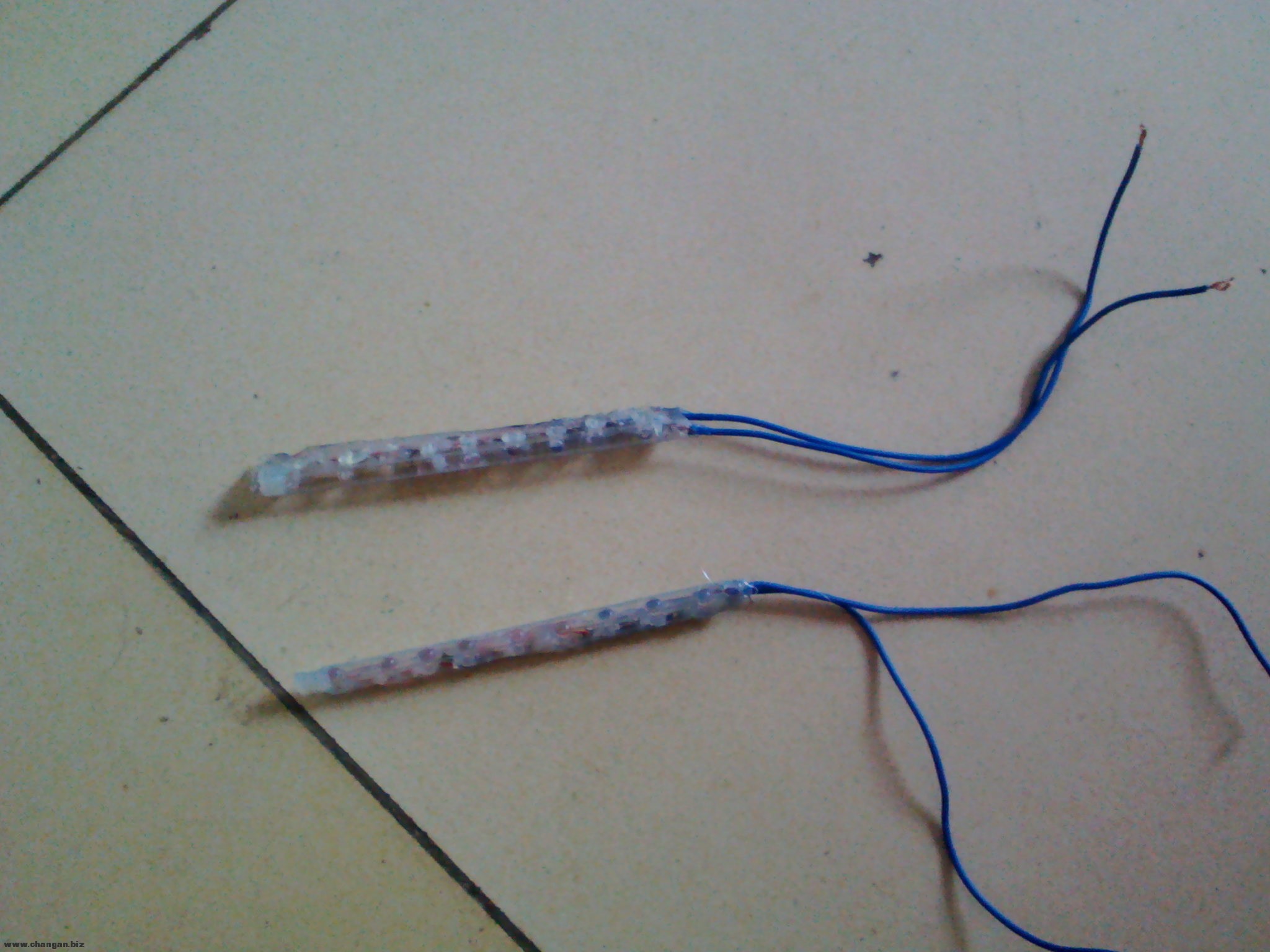

               4。焊上两条引线。铜芯线。然后用热溶胶缝满焊好的LED灯组。把尾部和两头全部堵住封满,防止进水和搭铁。
               5。检查封胶有没有漏风的缝隙,最后安装上车固定。

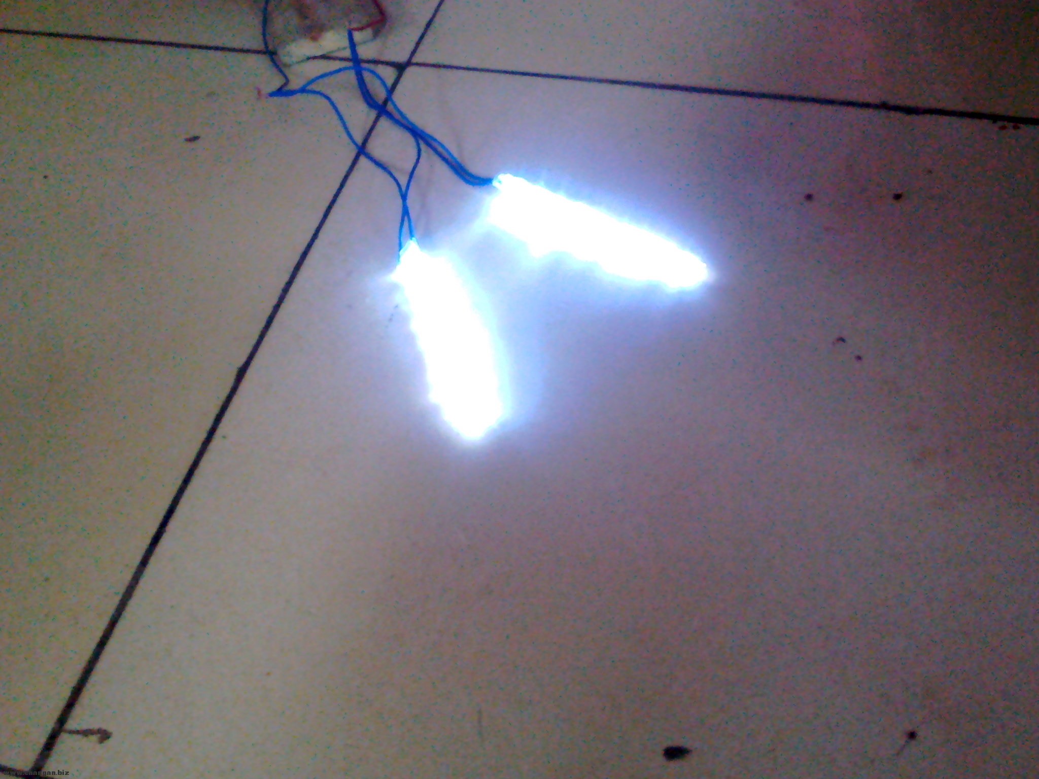

最后上图:

不会化的,热熔胶的熔点要达到70度左右才会软化。 再说安装的地方是在比较阴凉的地方,避免了阳光的直射。最高温度也不会超过38度吧。再者我两本用了螺钉固定住的,所以根本不用担心这些问题。。。。只要你想得到的问题你都可以解决掉。放心做吧。不放心就用玻璃胶

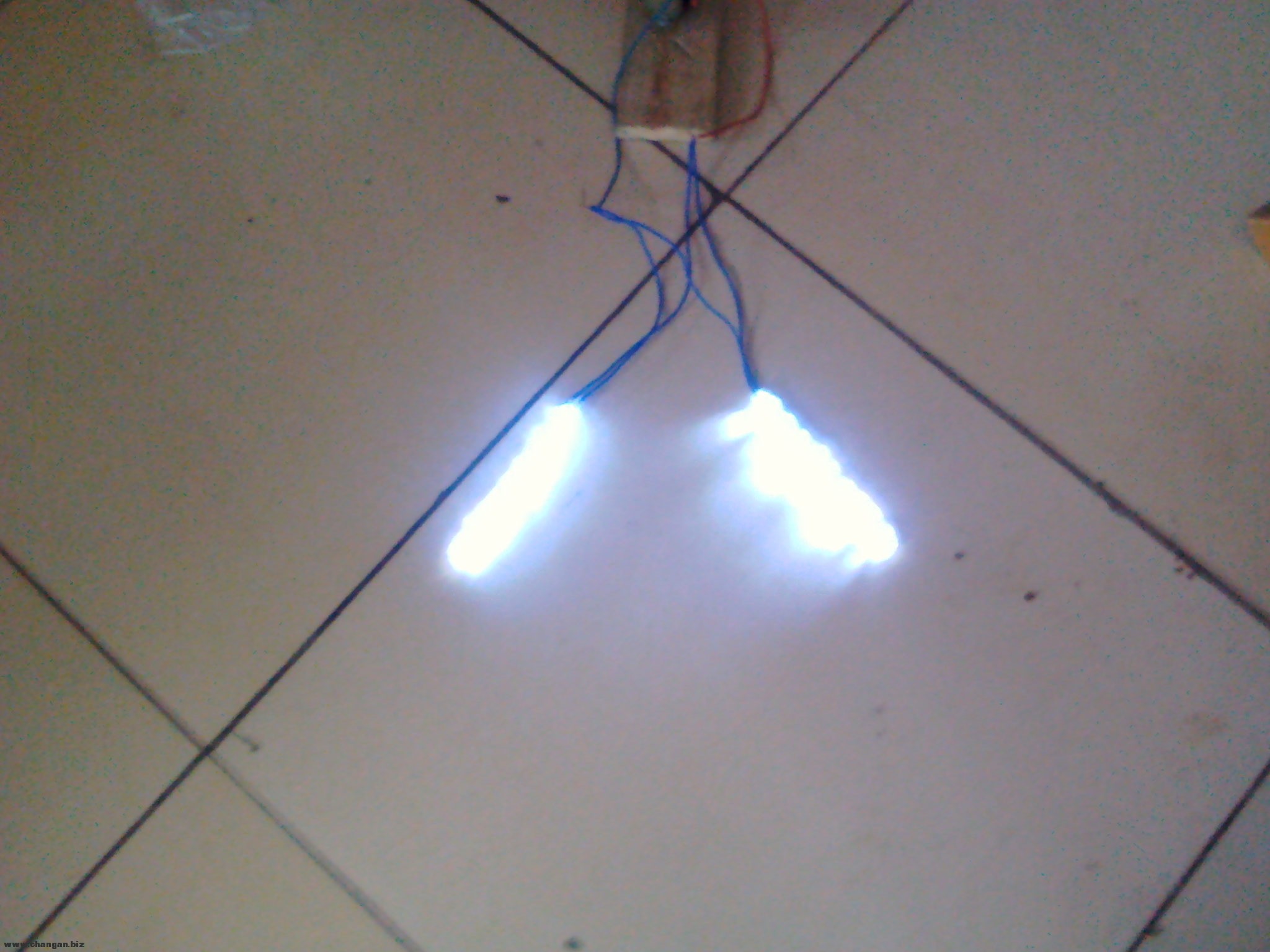

呵呵,我这几天看人家买来的只有6个灯珠的样子,还没我的亮呢。。。我的9个灯珠一边,远距离看起来还是有效果的。省了不少米啊
