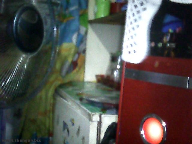

证明你的机老了,或是哪里有问题了,换个风扇,把机盖拆下来用风枪吹吹。散热片的垃圾要搞干净,包你没事。要是CPU垃圾那就木有办法了。
发表于 2012-6-25 21:08:51 | 显示全部楼层
把CPU风扇拆下来,用空压机接气枪吹散热片,看一下你主板BIOS设置里的CPU FAN (CPU风扇)转速,在1500---2500转都是正常的,低于1000不正常,则要换CPU FAN
发表于 2012-6-25 22:36:14 | 显示全部楼层
就是电脑老了,速度换台新的就好了
发表于 2012-6-25 23:14:29 | 显示全部楼层
我花了150大洋。买了变态的CPU散热塔,OK
发表于 2012-6-26 09:55:25 | 显示全部楼层
加装散热片!!{:soso_e113:},不然就加装一个风扇排热。
